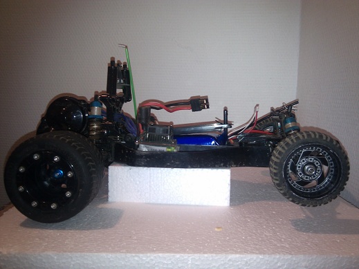

Zo tijdens het wachten op onderdelen heb je tijd om dingetjes te doen die je normaal niet zo belangrijk vindt. Vandaag heb ik mijn voorwielen aangepakt. Er werd al een keer gevraagd wat heb je nu aan de voorkant? Wel,.. hier even een update.
full
Het zijn eenvoudige wieltjes in chrome van Conrad. Deze om precies te zijn. Met de zwarte beadlock`s aan de achterzijde ziet dat er eigenlijk niet uit.
Vandaag dus de wieltjes gedemonteerd, bandjes en inlay`s er af.
  1. Primer gespoten
  2. Met een wattenstaafje het chrome weer tevoorschijn gehaald
  3. Zwarte spuitlak er op en weer met een wattenstaafje er langs
  4. Bandjes weer gemonteerd
Tadaaa
Mijn DT-02 in winter-stand op een blok piepschuim zodat de banden niet vierkant worden.
full
Een beetje onbedoeld geeft het chrome onder de lak een aardig effect.

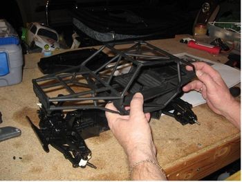

Voor wat de nieuwe body betreft zag ik vandaag iets heel leuks.
Een Proline chassis dat geen chassis is maar een body voor een ax10 crawler.
Kosten € 35 dollar ex verzenden.
full
full
full
Dan moet er natuurlijk wel even gesleuteld worden.
In deze vorm is de Proline body niet heel erg veel aangepast. Het DT-02 chassis echter is geheel verzaagd. Beide zijvakken van de badkuip zijn verwijderd om de body te laten passen. Alleen de accubak is nog in tact. Volgens mij had het ook anders gekund. Op de 1e foto is goed te zien dat de body een dichte onderkant heeft met sidetray`s (zo heten die dingen toch) wanneer deze worden weggesneden tezamen met het interieur denk ik dat het ook had gepast. In deze uitvoering is voor versteviging gezorgd door de body te gebruiken als (deel)chassis. De schokbrekers zijn aan het chassis / de body gemonteerd.
De Proline body / chassis weegt 250 gram
De Holiday buggy body weegt ongeveer 225 gram.
Wanneer de bodem uit de Proline gesneden zou worden zal deze zeker onder de 225 gram komen.

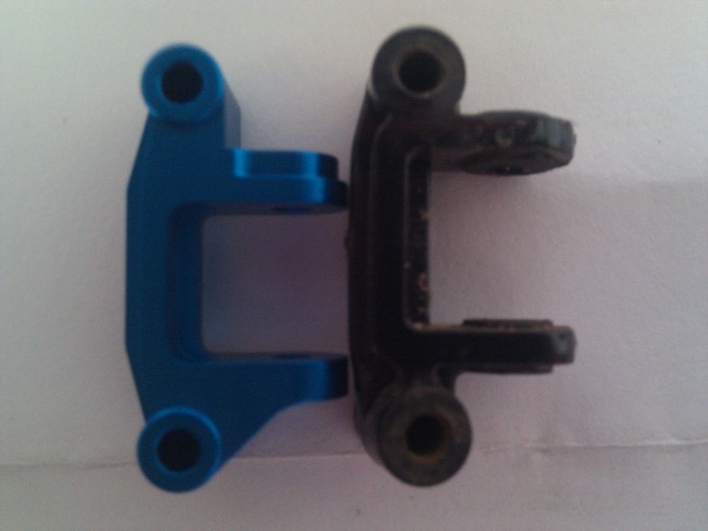

6e upgrade Alu c-mounts en knuckle arms
Enige tijd geleden schreef ik al dat ik mijn shocktower aan gort had gereden en die heb vervangen door een alu en carbon exemplaar. Dat was op dat moment niet het enige dat een klap had gehad. De rechter C-mount zoals op onderstaande foto te zien heeft ook een tik gehad. Op zich rijdbaar schade zullen we maar zeggen. Met de turnbuckles en de stuurstangen was de stand van het rechter voorwiel goed te corrigeren dus op zich geen probleem.
full
Om toekomstige problemen te voorkomen toch maar vervangen voor een alu exemplaar.
Maar kijk eens naar de verschillen!! :rolleyes:
full
Niet veel webshop`s melden het. Je krijgt er 2mm hoogte bij. :rolleyes:

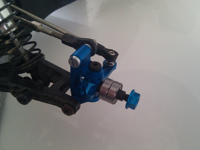

Ik had het al wel eens ergens zien staan bij dit artikel maar dacht dat het dan weer om een speciale variant zou gaan. Niets is minder waar,.. dit is gewoon de standaard hop up versie.
Het monteren gaat soepel. Alles past perfect. De knuckle arms worden geborgd door het asje dat direct ook voor de montage zorgt. Daardoor kunnen ze in voorkomend geval vervangen worden.
full
Piepklein beetje vet ertussen en ook een mooi moment om de overige delen te reinigen. De wielmoertjes had ik al. Die heeft een klant van me, samen met wat andere kleine "Goodies", meegenomen uit Hong Kong. (De man vliegt en is ook rc liefhebber.)
Even de zonnebril op vanwege de bling:p

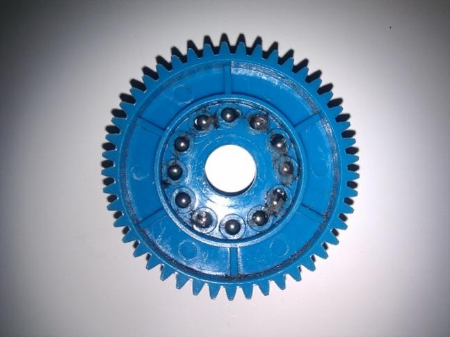

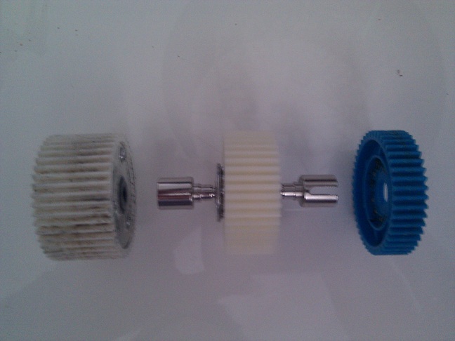

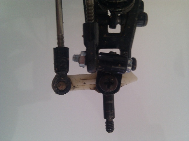

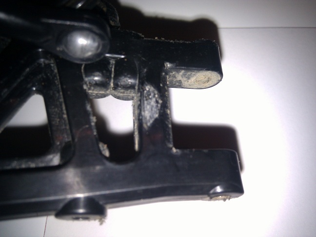

Zoals jullie op de foto`s hierboven al hadden gezien heb ik ook een origineel Tamiya Ball diff. / slipperclutch mee laten komen. De reden hiervoor was de slechte ervaring met die van 3racing en het feit dat de metalen aandrijfassen niet op de standaard Holliday Buggy differentieel passen. De originele zijn van kunststof en ik wil i.v.m. de 3s lipo die er aan komt de stalen terugplaatsen. Daarnaast is de ruimte tussen de aandrijving en de draagarm, mede door de verandering van de wielvlucht met de turnbuckles aan de achterzijde, minimaal geworden.
Er heeft zelfs al iets aangelopen tijdens het volledig uitveren van de draagarm.:(
full
full
De slijtage is hier op de foto boven goed te zien.
Maar terug naar de ball diff.
De inhoud van dit zakje.
full
De piepkleine ringetjes zijn van rubber en komen tussen de aandrijving en de assen om eventuele "Axiale ?" speling op te vangen tijdens het in en uitveren.
De verschillen met:
  1. Het originele differentieel
  2. Tamiya ball differentieel
  3. 3racing exemplaar
full
Op zich is de montage geen enkel probleem. Alles past perfect en geeft een zeer degelijke indruk. Dit in tegenstelling tot het exemplaar dat ik van 3racing heb geprobeerd. Die is zoals je op de onderstaande foto kan zien gewoon verbrand.:2gunfire::murder:

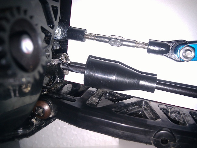

Eindelijk zit die ball diff. waardoor de universal driveshafts er weer in kunnen.
Met de aandrijfassen heb ik, met behulp van mijn behulpzame autodealer, iets leuks gedaan. Het idee had ik al een tijdje omdat ik het ergens gezien heb.
Stofhoezen.
Maar hoe kom je aan stofhoezen voor zulke kleine asjes.
full
Na langdurig zoeken naar stevige hoesjes die aan de ene zijde strak om een 4mm asje passen en aan de andere kant mooi strak om een 10 mm aandrijving en ook nog bestand tegen vet, weer en wind kwamen we uit op rubbertjes van een 1:1 handremkabel. Ze zaten aan het einde van de remkabel, binnen onder de middenconsole. Zie hier,... past perfect.
full
Toegegeven het was extreem moeilijk om ze aan de versnellingsbakzijde te monteren maar eenmaal er op zitten ze mooi strak. Om ze op hun plek te houden gaat er een flinke drup secondelijm op het uiteinde van het rubbertje (aan de dunne zijde) de secondelijm vloeit mooi om het asje heen zodat er geen onbalans zal ontstaan.
Nog heel even,.. er volgen meer upgrades. Lekker bezig geweest dit weekeinde.
