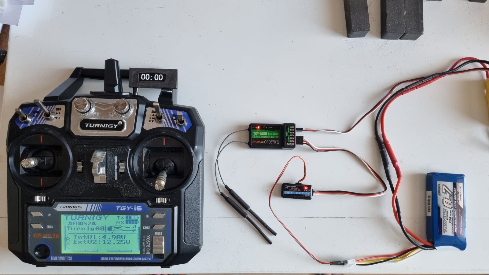

En bij Ali een stuk goedkoper. MAAR even opletten: de iA6 ontvanger stuurt alleen de voedingsspanning van de ontvanger zelf ( en de ontvangstkwaliteit) via telemetrie terug naar de zender. Als dat genoeg is; geen probleem. Als je in wat voor configuratie dan ook een hogere spanning dan de Rx voeding wilt meten, moet je de iA6b ontvanger aanschaffen, en daar een aparte spanning-sensor op aansluiten.

Dat gaat m.i. niet werken als je "achter" de UBEC meet. Als je de spanning van de buffer in de gaten wil houden, zie mijn vorige mail.
Dus: iA6b Rx achter de UBEC aansluiten, spanning-sensor aan de bufferaccu.
Vandaar de vraag wat is de spanning bij werkende..en niet werkende geneeator..is dat voldoende verschil om een uitval te zien.
Gelijk een auto accu..is 13,5 a 14 volt indien de dynamo het goed doet..en 12 indien de dynamo niet werkt.
N.B. Ik weet even niet hoe zo'n sensor werkt als je dezelfde bron, de bufferaccu, ook gebruikt om via de UBEC de ontvanger te voeden als die sensor op dezelfde ontvanger aangesloten is.
Ik heb zo'n sensor, de Turnigy TGY-CVT01, en ik heb even de weerstand tussen de min aansluitingen van de meetkant en de ontvangeraansluiting gemeten, maar die zijn niet direct doorverbonden. Een oplossing zou zijn om de 2,4 GHz ontvanger via een kleine aparte accu te voeden.
