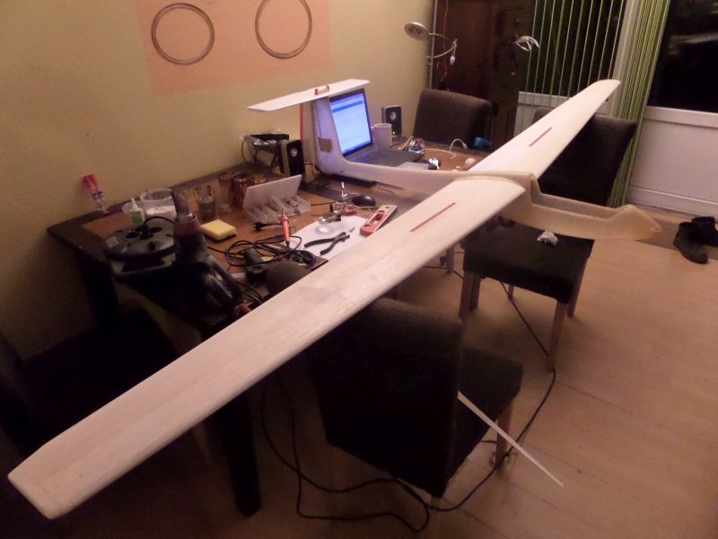

Eindelijk weer wat tijd gehad verder te gaan.

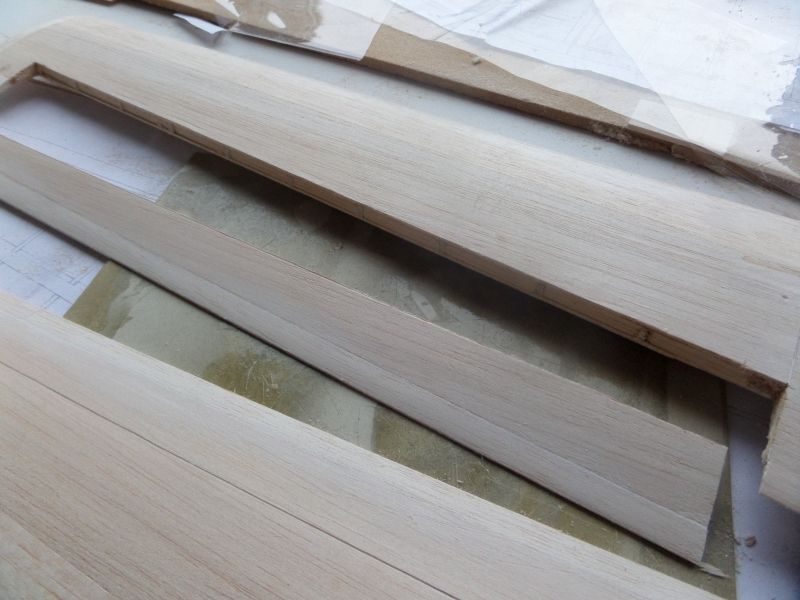

Dit is waarom ik zo graag met hout werk. Van wat losse latjes en plankjes maak je met een stukje schuurpapier de meest prachtige vormen. Kan ik echt van genieten.

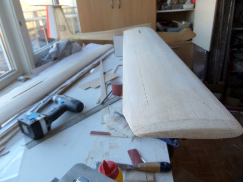

Neus- en achterlijsten zijn nu helemaal gereed en de aansluitribben zitten op hun plek.

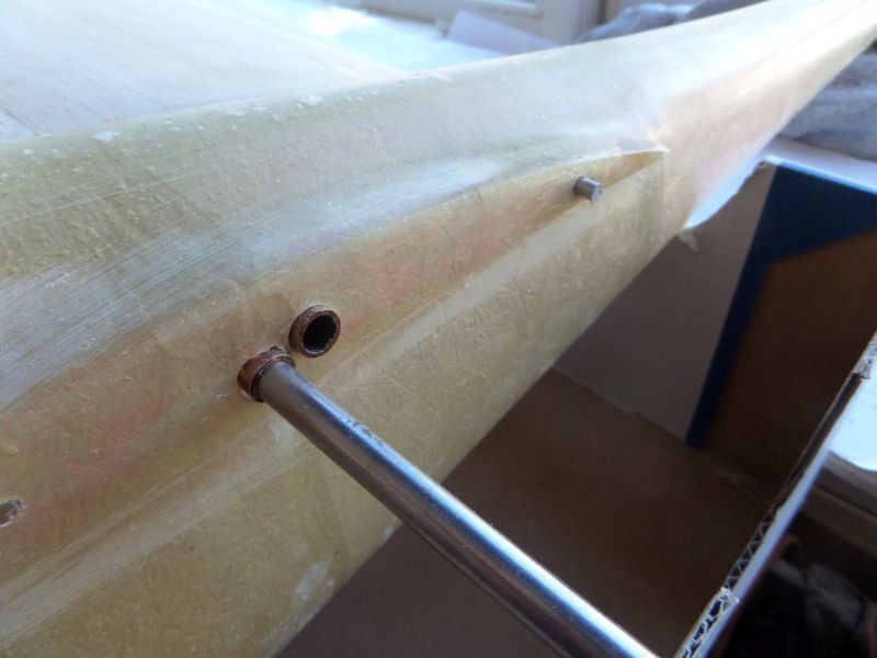

De vleugelpennen zijn 10mm staal en de bronzen bussen worden in de juiste hoek in de romp gelijmd.
Ze zitten nog niet helemaal uitgelijnd want daar moet ik voor slijpen en boren, maar mijn vrouw zit in de nachtdienst en slaapt nog. Even wachten tot later op de dag tot ik verder kan :-)
Het achterste arreteringspennetje is van aluminium. De bedoeling volgens de instructie is om dit in de romp te verlijmen en de vleugels er op te schuiven. Ik ga dat anders doen; de pennetjes verlijm ik in de vleugel, in de romp verlijm ik een beuken pen om indrukken van de romp te voorkomen.

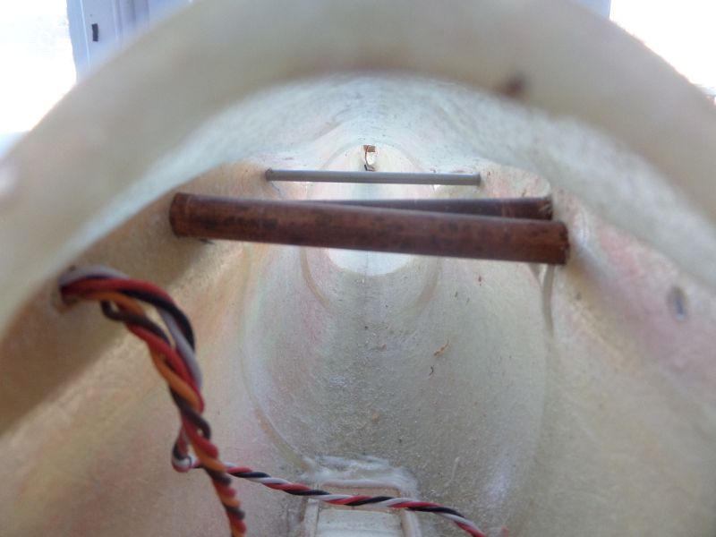

Kun je nog wat meer vertellen over het uitlijnen van de bussen in de romp? Dat zijn van die klusjes die bij mij altijd 'net-niet' gaan..
Ja hoor. Dat gaat bij dit model eigenlijk vrij makkelijk als je er even de tijd voor neemt.
In de bouwdoos zitten twee kartonnen boormalletjes, links en rechts.
De vleugelpennen heb je verzet tussen de liggers gebouwd; de linker zit achter, de rechter zit voor.
Het gat waar de vleugelpen de romp in gaat heb je met de boorballen geboord.
Aan de andere kant komt ook een gat door de romp maar daar zit het lager, om de v-stelling te creëren. De bronzen bussen maak je precies zo lang dat ze niet meer uit de romp steken (anders kun je de vleugels niet allebei op de romp aan laten sluiten). Het lage gat werk je voorzichtig bij tot de vleugel netjes aanligt. Dus naar voren of naar achter bijvijlen. Daarna vijl je die gaten bij tot de v-stelling klopt en de vleugels uitgelijnd staan ten opzichte van het stabilo.
Als je tevreden bent leg je het model op steuntjes zodat ze in de juiste stand blijven staan en fixeer je de bussen met epoxy in de romp.
Dat laatste zie je op mijn laatste foto.

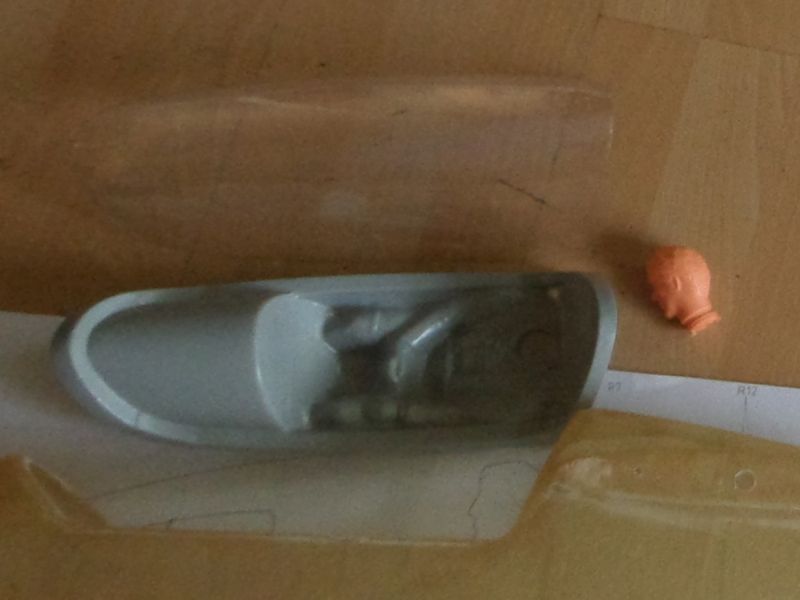

's Morgens vroeg moet je hier in huis altijd een beetje stil zijn dus dan wordt er gefröbeld :-)

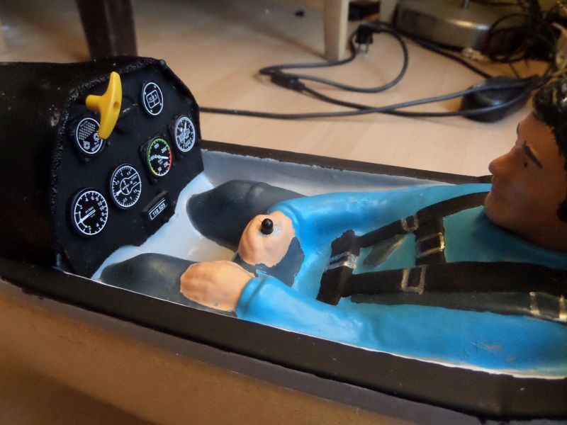

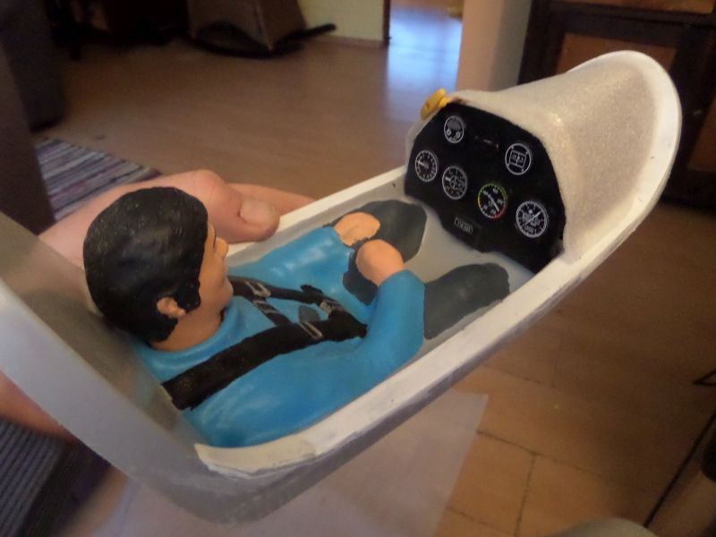

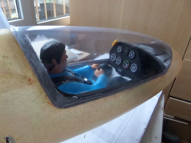

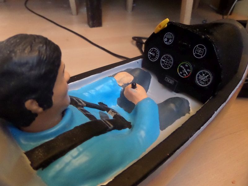

Het bijgeleverde plastic instrumentenpaneel een helemaal rond van boven. Dat klopt niet, bij een Junior is het een beetje hoekig.

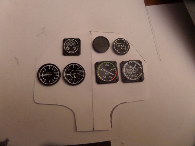

Eerst samen met Ronan enigszins passende instrumenten bij elkaar gesprokkeld en de positie op het paneel bepaald.
Paneeltje van balsa uitgesneden en tegen het halfronde plastic ding gelijmd.
Een stukje dun verpakkingsmateriaal kan dienst doen als bekleding.
Beetje verf, ontkoppel ding, knop voor de ventilatie en een stukje stuurknuppel en het ziet er allemaal net wat leuker uit.
Schaal is het natuurlijk niet echt maar dat boeit mij niet zo.

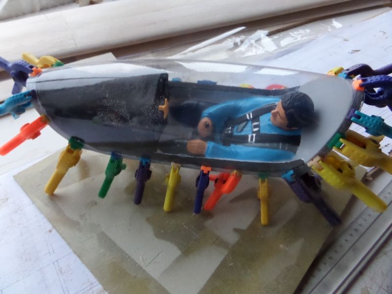

Kap goed pas gemaakt en verlijmd. Het materiaal is vrij dun en zacht, beetje als die dunne PET-flessen. Helemaal strak is het niet maar deze bouwdoos is een DDR-product (en de echte Junior komt uit Polen) dus dat hoort er bij.
Mijn eerste ervaring met canopy glue, ik ben benieuwd.

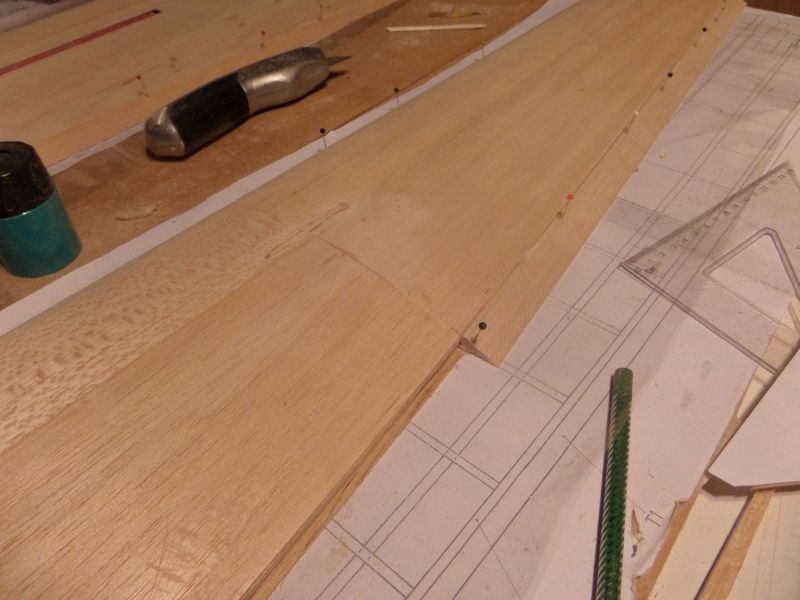

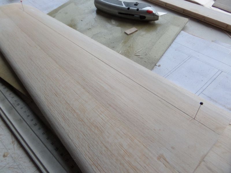

Terwijl dat ligt te drogen met spelden de snijlijn voor de rolroeren opgezocht...
Ik had wel aardig secuur gewerkt maar je vraagt je dan altijd af of je op de juiste plek staat te snijden. Ja dus. Klopt precies.

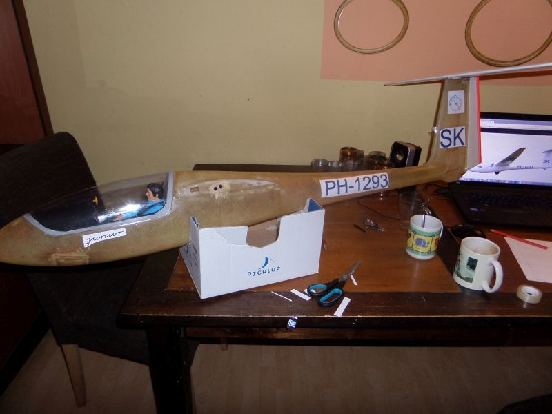

Vast een beginnetje gemaakt met de decals
