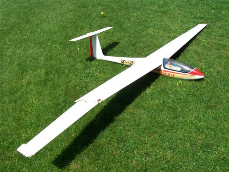

Foto's van de Junior.

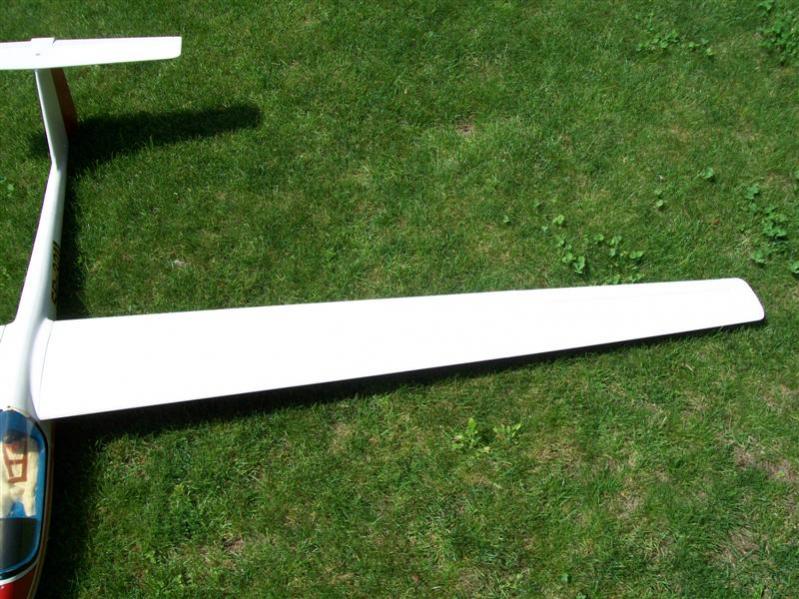

Er is te zien waar de boom stond :(:
full

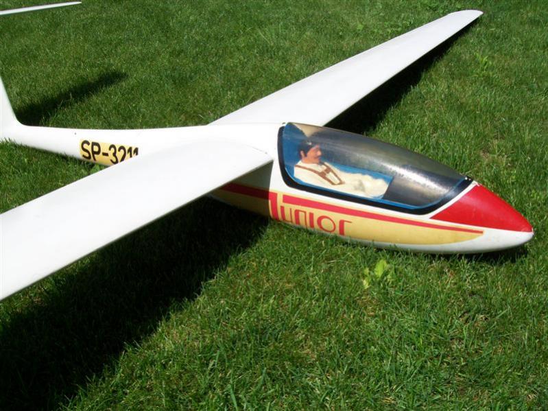

Rompdetail met zeer vergeelde decals:
full

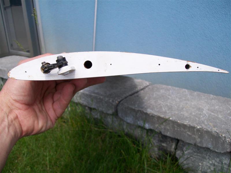

Profiel:
full

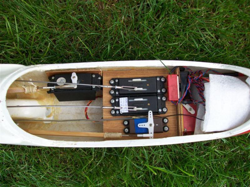

En, dit is echt vintage, een hele stam oeroude Microprop servo's. Zoals al gezegd, zitten de rolroerservo's in de romp. Zo'n oude oersolide servo weegt zeker 65 gram per stuk.
full
