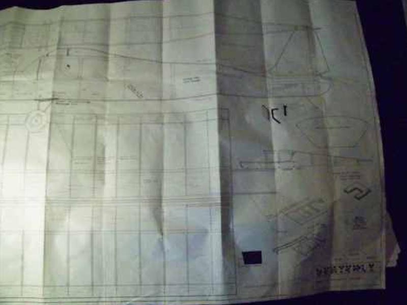

    Ga pas hakken, knippen, zagen als je de tekeningen binnen hebt!
    Vanaf maandag dus. Scan was nogal zwaar... vandaar!

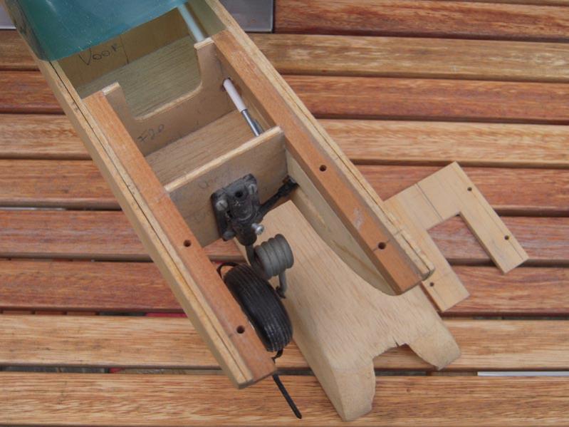

    Onderstaand enkele foto's van de voortschrijdende reparaties:
    Ingelijmd, af te werken motorschotverdubbeling (vervangingsreparatie):
    [​IMG]
    Verder af te schuren reparatieblokje:
    [​IMG]
    In het grote gat wil ik de brandstoftank (zie bovenste foto) plaatsen. Dan zit'ie mooi onder het CG.
    Tevens is rechts van de schakelaar het ingelijmde klosje voor het onderstelschroefje te zien. Zit nu wèl lekker vast! De balsasnipper in het midden is een nog te schuren reparatie van een gaatje in de bodem.
    Mogelijk leg ik de tank wat hoger (wegens het benodigde niveau boven de carburator) en kan ik evt. de ontvanger eronder kwijt (of is dan een NoNO 8O ?).

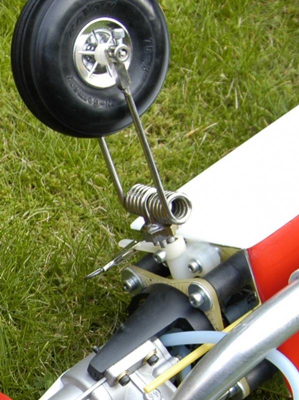

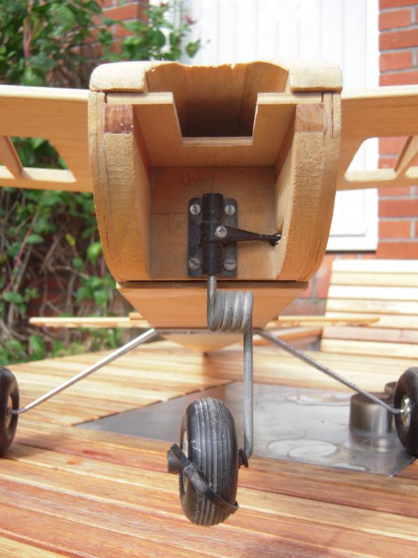

    In tegenstelling tot de bouwtekening is het sturende neuswiel áchter het motorschot geplaatst i.p.v. ervoor. Het armpje moet vrije slag houden waardoor er weinig ruimte voor een tankje overblijft.
    Ik heb getracht door de smalle opening te meten en kom op 7,5 cm lang (incl. dop en aansluitingen), 5 cm breed en 4 cm hoog.
    Iemand suggesties voor een passend Kavan of Du-Bro tankje?

    Het neuswiel kun je ook verbouwen zodat het armpje onder het bevestigingsblok komt. Wanneer je dan het schot onder het voorraam ietsje uitsnijd zodat de tank daar doorheen past dan heb je dacht ik hier geen probleem meer mee.
    kun je ook gelijk een gaatje in het motorschot maken waar de carb. aansluiting doorheen past, scheelt ook weer iets.

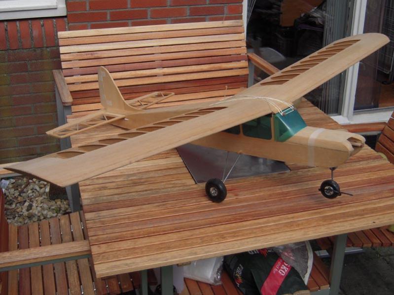

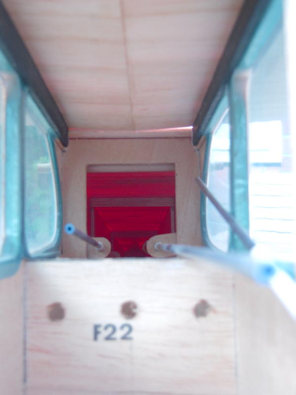

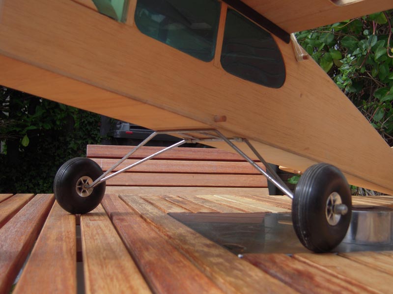

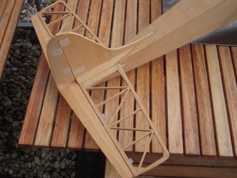

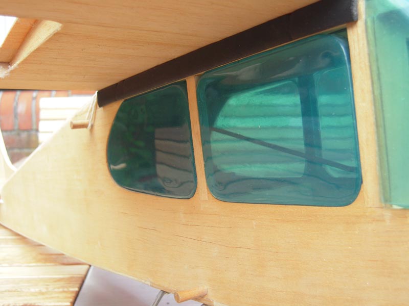

    Fotootjes doen wonderen! Even inzage hoe het origineel zit!
    [​IMG]
    [​IMG]
    [​IMG]
    [​IMG]
    [​IMG]
    [​IMG]
    [​IMG]
    Net gevonden op eBay USA! Als je het over de duvel hebt. Een oer Westerly!
    Plaatjes zijn een opgeblazen screendump... bagger dus... maar zie het landingsgestel op de tekening. Overigens was die doos incompleet. Geen raampjes... etc. Daarbij zaten vleugeltips uit massief balsa? Dat is of niet origineel? of een aanpassing die later pas is gekomen...

    De ophanging van de neuspoot zit al zodanig dat het armpje onderaan zit; ik kan hooguit spelen met een andere neuspootophanging van het Graupnertype waarbij ik meer vrijheid heb om de plaats t.o.v. de hals van het tankje te bepalen:
    Huidig type:
    [​IMG]
    Alternatief type:
    [​IMG]
    Ik zit nog wel te puzzelen of ik het neuswiel niet om de motorsteun heen kan frommelen zodat ik meer ruimte voor het tankje heb en de wielstand groter wordt.
    Iemand voorbeelden hoe een neuswielophanging als bovenstaand om onderstaande motorsteun heen kan werken? Ik zou bij voorkeur allerlei opvulblokjes vermijden om de motor niet te ver naar voren te drukken.

    Ha, twee bijdragen die elkaar kruisten :D
    Wow! die ziet er maagdelijk en strak uit (nee, niet pervers bedoeld!). 8O
    Krijg je toch gelijk zin om dat af te werken! Mooi die bijpassende tafel en bank ook, erg verzorgd dat je dat erbij maakt! :rolling:
    Gekheid, ik zie dat er andere scharnieren zijn gebruikt, scheelt een hoop in de kieren.
    Raampjes zijn mooi blauw en het onderstel nog intact in de opzet van de rubber demping (elastiek om deuvels en draadonderstel).
    Het motorplaatje laat mooi de sidethrust zien, conform tekening met de voor mijn gevoel stevige 5 graden.
    Prachtexemplaar en ik zou je willen aanmoedigen hier een fraai vliegend exemplaar van te maken; ik ben jaloers op je. Zo fraai zal mijn Westerly nooit worden of ik moet hem opnieuw van tekening gaan bouwen. Er zit nu teveel bruislijm aan en er is al e.e.a. aan schade hersteld met verstevigingslatjes.
    Maar ik ben blij dat ik met mijn exemplaar zal leren vliegen want zo'n mooie als de jouwe, daar durf je geen schade mee op te lopen....

    Ikea uitgefaseerd tuinsetje... Naast de aanzienlijke korting... was de eerste vereiste... passen bij de kleur van de kist!
    De scharniertjes zijn van nylon, en nog de originelen van de kit. Zo ook alle deeltjes, inclusief de rubber u-profielen onder de vleugel. Die zijn nog zelfs soepel. Normaal gaat het op den duur smelten. Mogelijk al de industrieële opmaat voor siliconenrubber.
    Pootjes... beiden zijn bruikbaar. Robbe heeft ook nog diverse fraaie pootjes. Dubbel, maar iets zwaarder.
    Kijk ook eens bij Great-Planes op hun site, bij Du-Bro en Robart.
    Denk dat Kavan ook nog het een en ander heeft.
    Dan kan de aansturing van onder uit de romp komen, en niet zoals bij mij, door het motorschot. Dat zou ik zelf nu ook verbeteren. Komt altijd vuil naar binnen.
    De stuuruitslag die het wiel hoeft te maken is zeer klein. Een ruime draaicirkel is voldoende. Het mag ook niet blokkeren.
    Achterstevoren monteren... ja dan heb je weer ruzie met de tank... maar ook minder sterkte bij carambolages.

    Hier een voorbeeld van een custom made pootje uit de onderdelenbak voor onder de Ugly Stik
    [​IMG]
