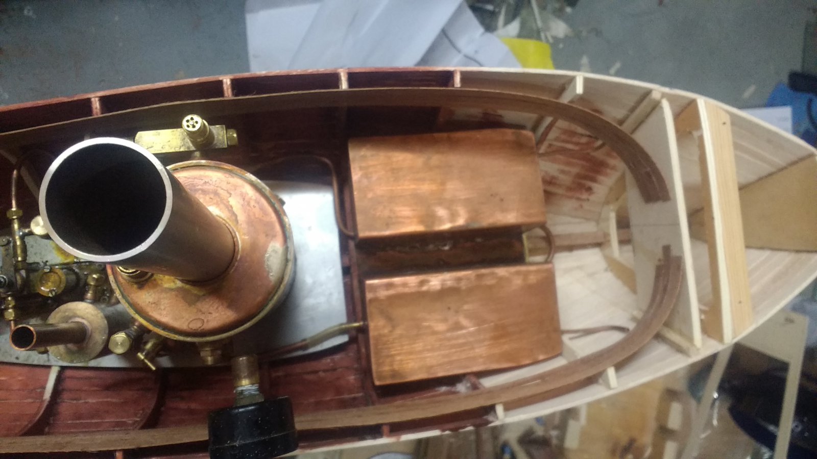

Dit is de installatie buiten de boot op dit moment.
De ketel is geïsoleerd, afgewerkt met mahonie houten latjes.
De leidingen moet ik nog omwikkelen.
Op deze foto komt de brander er van links naar rechts in geschoven.
De pomp is inmiddels gemonteerd en aangesloten qua leidingwerk.
In de condensor heb ik een koperen sipraal gemaakt, dit is de voedingswater voorverwarmen.
Met draaiende machine komt het water met circa 80-90 graden de ketel in als de pomp in werking is.
Ja, het klopt, er zal veel warmte direct de schoorsteen uit vliegen, de waterpijpjes doen wel hun werk qua circulatie.
Om niet te veel warmte te verliezen heb ik de vuurkist van RVS gemaakt, dit geleid de warmte veel minder goed dan koper.
Dus alleen de ketel is van koper.
Ik heb nu eenmaal gekozen voor dit ontwerp, dus ik hier mee door.

Ik heb vandaag je foto bij bericht #43 bekeken.
Op een foto, staat veel informatie.
Te beginnend met een compliment, dat je de manometer met een banjobout en U-bocht op de manometer hebt aangesloten.
Vraag: naast de ketel, aan de bovenkant van de foto, zit een element met een "snuiver" kop, wat is dit?.
Laatste vraag, de ingeschoven schoorsteen is deze van aluminium?
Ik vind het mooi om naar een stoom installatie te kijken en hoe deze n elkaar zit.
Laat van je horen, groet, Henk.
Die "snuiver", is de veiligheidsklep.
De schoorsteen is een stuk RVS buis die na een paar tienden er af precies in de vlambuis past.
