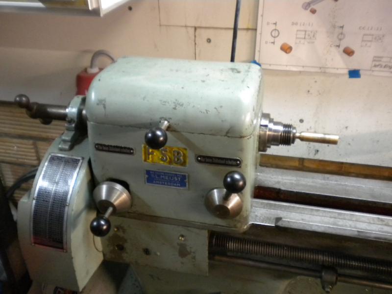

    Niemand geeft antwoord op d vraag "wat is een trekstang?"
    Ik zal het proberen,
    Bij freesmachines en draaibanken heb je de mogelijkheid om een spantang direct in de spindel te kunnen gebruiken, of via een verloopbus.
    Achter in de spantang zit schroefdraad, de "trekstang" is voorzien van schroefdraad welke in de spantang past.
    De trekstang gaat nu DOOR de spindel heen en deze komt dan uit in de spantang.
    Aan de andere kant van de machine rust de trekstang op het uiteinde van de spindel en nu trek je de spantang aan in de spindelneus door de de trekstang aan te draaien.
    Dit kan via een zeskant op de trekstang of bij draaibanken door aan het handwiel te draaien wat aan de trekstang zit.
    Hoepijk is het een beetje duidelijk zo ?

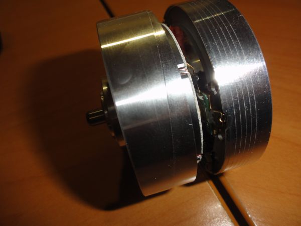

  9. Luitjes,
    heb een oude videorecorder gescoord, omdat ik ooit de tip gekregen heb dat hier mooie asjes etc. inzaten.
    [​IMG] [​IMG]
    Dat is inderdaad zo, en ook nog in lagers.
    Heeft iemand tips hoe ik deze lagers er zodanig uit kan krijgen dat ik daar nog wat mee kan?

    Hoi Peter.......zou het ook zo kunnen zijn dat je die tip "ergens" anders op dit forum hebt gelezen ...........op 03/12/2014 om 22:00 uur :rolleyes:;) ??
    Het is gewoon ff rommelen, proberen, soms heel plaatselijk met een fel brulee brandertje verhitten om borgvloeistof zacht te krijgen. Als je "tikt" doe het met een ferme klap en zorg dat het onderdeel "draagt" :yes:
    Bij kogellagertjes moet je soms zelf ff wat draaien van messing op de draaibank om de boel niet te beschadigen. Maar dan is zo'n messing "piefje" al hard genoeg om het lagertje er uit te tikken en zacht genoeg om het lagertje niet te beschadigen .............

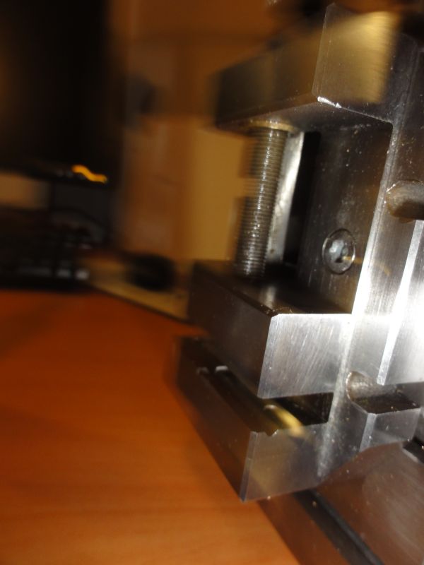

    Op advies van Jef, Gea en Fanaat een goede machineklem gekocht. Kost wat maar heb je ook wat. In ieder geval 1,238 kg staal.
    [​IMG]
    [​IMG]
    [​IMG]
    Er werden T-moeren meegeleverd. Zo goed als de klem is, zo waardeloos zijn de T-moeren. Wanneer je de bout aandraait, gaat de zaak ook nog wat scheef zitten (omdat er ruimte is) waardoor het geheel nét aan een paar mm 'hangt'......

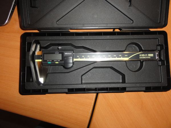

    Omdat ik de indruk had dat ik toch (best wel) nauwkeurig mat maar desondanks enigszins ruimte had in mijn rozetten ten opzichte van de pilaar,
    [​IMG]
    gelijk ook maar een digitale schuifmaat aangeschaft.
    [​IMG]

    Wat is jullie advies, deze verzonken gaten altijd gebruiken of standaard de 4 bevestigingspunten? En de verzonken punten alleen gebruiken wanneer het te frezen stuk niet ingespannen kan worden vanwege die vier dan uitstekende bouten, waarvan er dan dus 2 in de weg zitten? :rolleyes:

    Goeie "spulletjes" betalen zich zelf figuurlijk terug in heeeeeeeeeel veeeeeeeeeel plezier tijdens het draaien en frezen :D En nog leuker wordt het als je kleine hulpstukjes voor je zelf kunt maken en je hierdoor ook weer mogelijkheden krijgt :yes:
    M.b.t. de "klem" zelf gebruik ik altijd de verzonken mogelijkheid. Als alles spaanvrij is heeft dat voldoende sterkte. De "zij-montage" moet je meer zien als bv een mogelijkheid om diagonaal op te spannen/ in te spannen. Maar je merkt vanzelf per
    geval wat logischer of handiger is.
