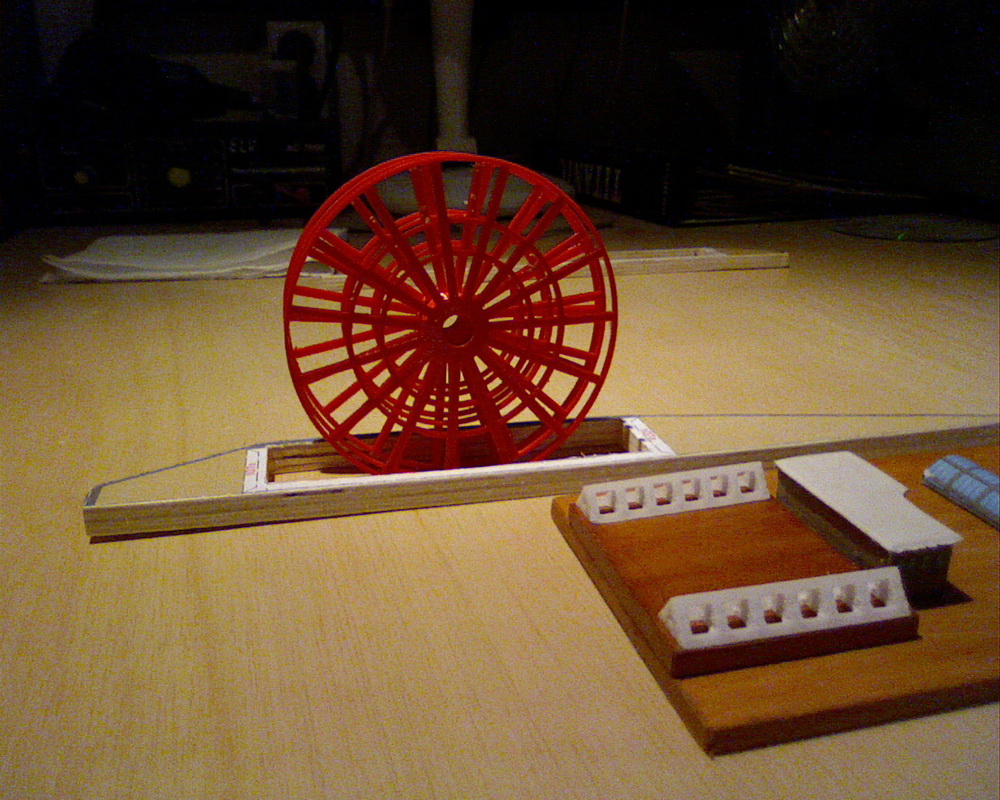

dat is nu prima gelukt nu nog het binnenstuk uitzagen , waar de raderwiel in draait.
de raampjes wil ik blauw plastic in maken zodat het op glas lykt.
de raamopeningen zyn 5 by 5 mm.
vandaag de 2 rechthoeken uit de deckdelen gezaagd.
en op de foto zie je het rad er in, en 2 raampjes dryfit op een opbouw deel.
ik twyfel over de kleur van de raampjes ze horen bruin te zyn .
maar het wit steekt ook mooi af tegen de kersenhout kleur.

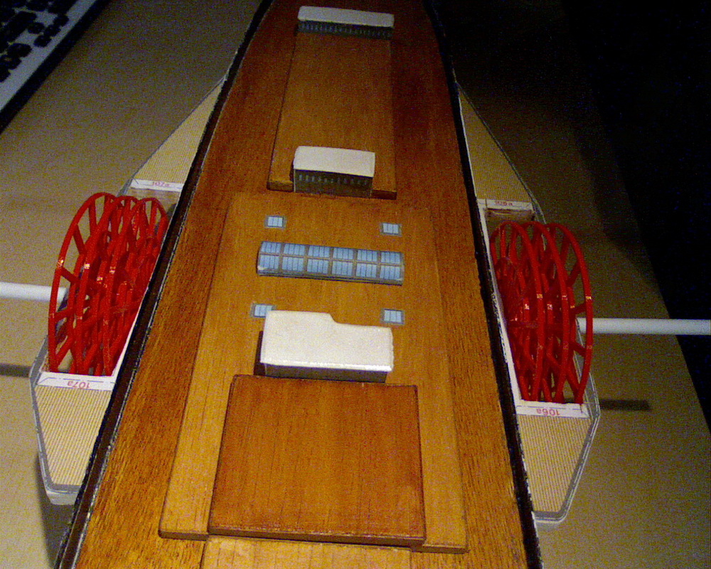

alle dakramen op de juiste maat gezaagd die nodig was, 3 ,5 en 6 raams.
en op de juiste plaats gezet in dryfit ,en ze blyven waarschynlyk wit.
niet de juiste kleur gevonden die by de kersen kleur van het hout past en ze vallen zo ook beter op.

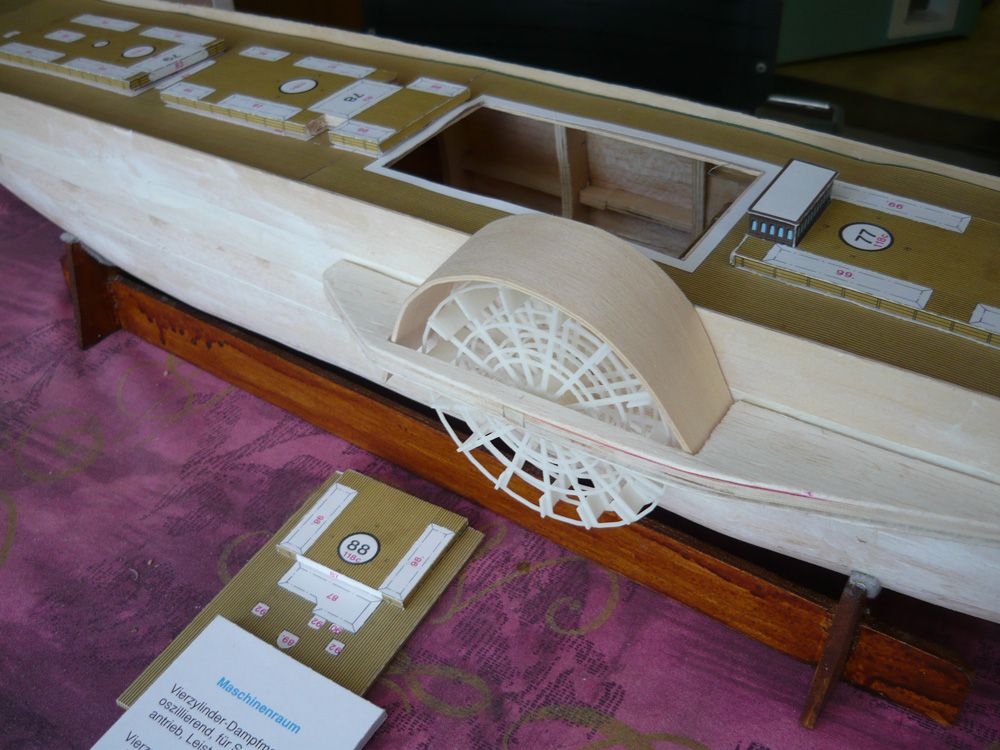

vandaag bezig met de bepaling van de plaats van de as gat van de schoepenrad, en de bebouwing er om heen.
zoals het dek deel.
te zien in deze australische voorbeeld foto.

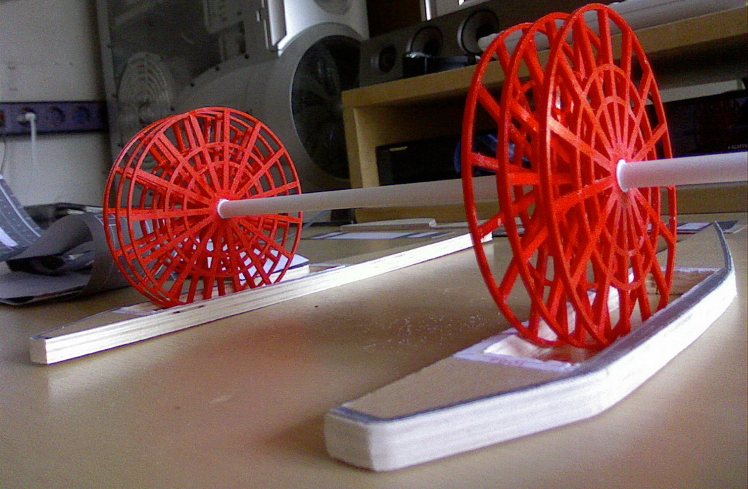

ik heb de as gat van de schoepenrad iets verkleint.
van 8 naar 6 mm, door een plastic buisje er in te lymen, zodat ik een 6 mm as kan gebruiken , wat beter uit komt met de stoommachine model.
ik had eerst de as gat iets ruimer gemaakt , het plastic buisje door een stuk schuurpapier smaller gemaakt en toen in het as gat vast gelymt.
hier een dryfit opstelling van de 2 schoepenrads en het dek waar ze in komen.
