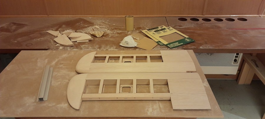

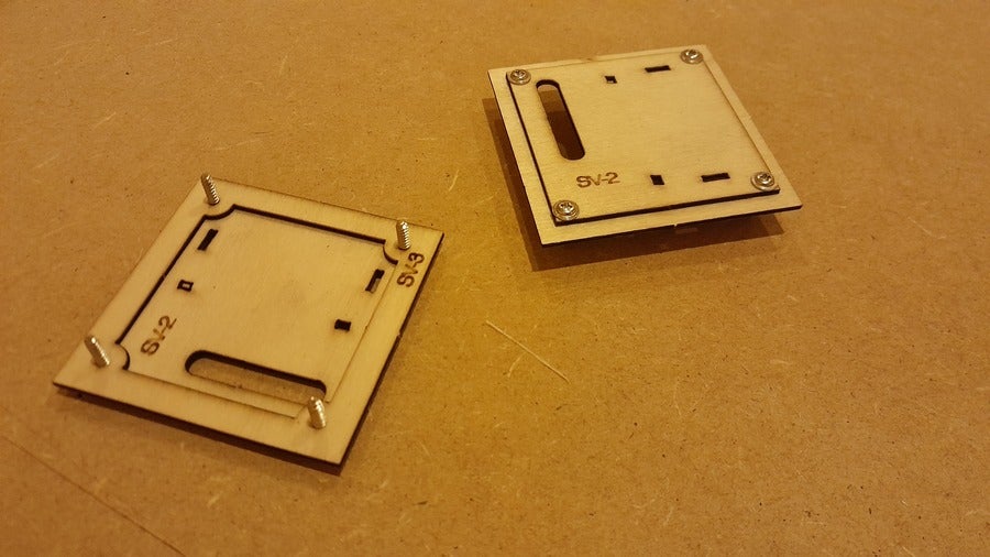

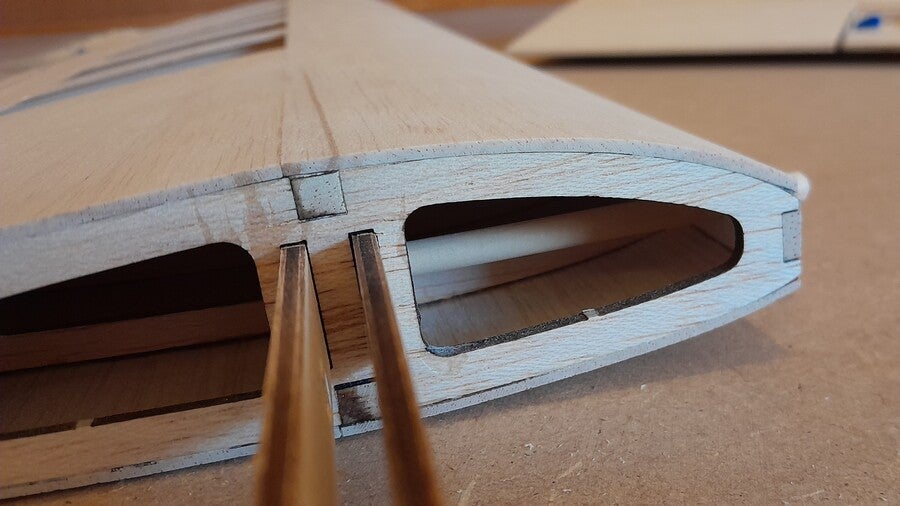

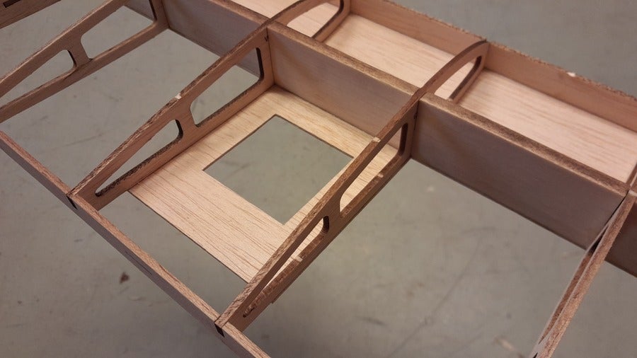

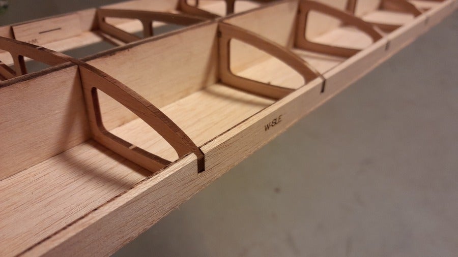

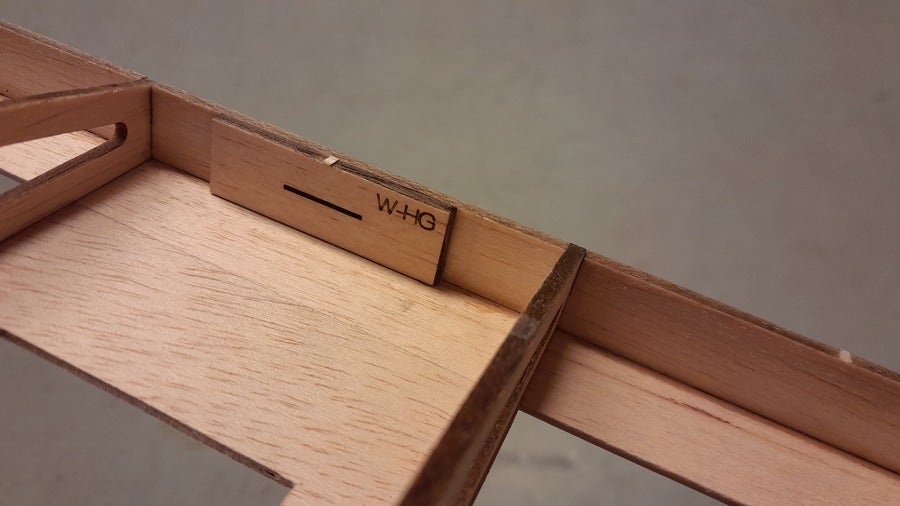

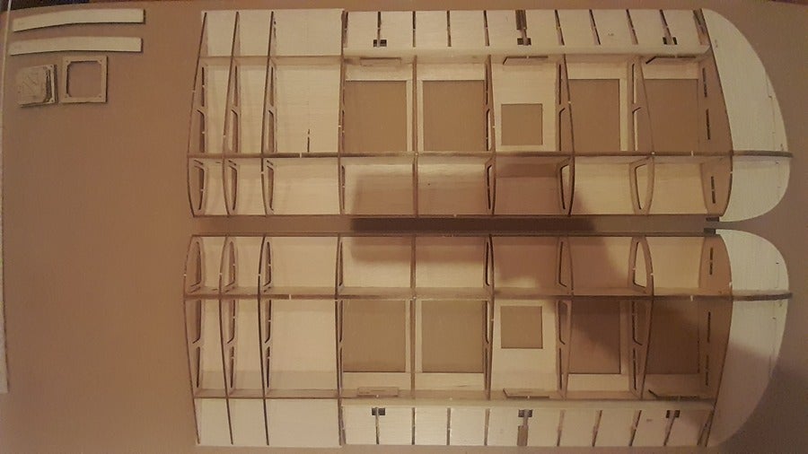

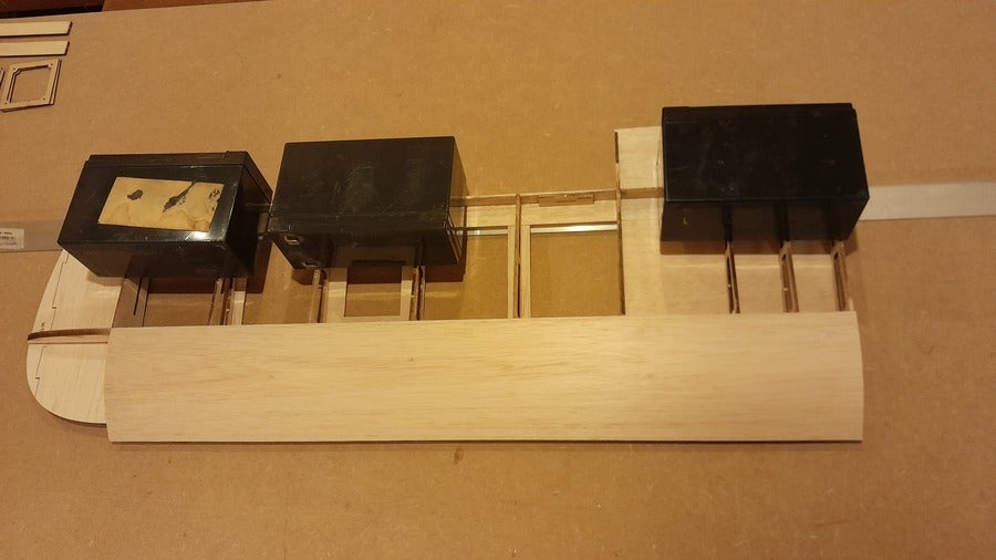

Bedankt heren :) Vandaag weer verder geknutseld. De onderzijde van de romp is nu voorzien van beplanking en de voorbereidingen voor het servo luikje zijn gemaakt.
Volgende keer verder met het dichtmaken van de D-Box.
Mvg,
Bart

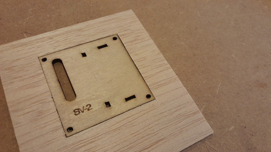

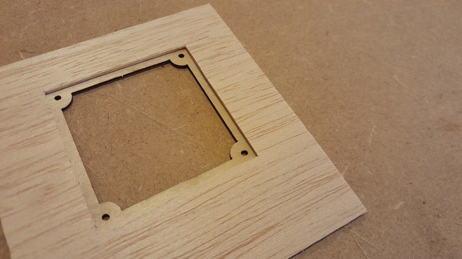

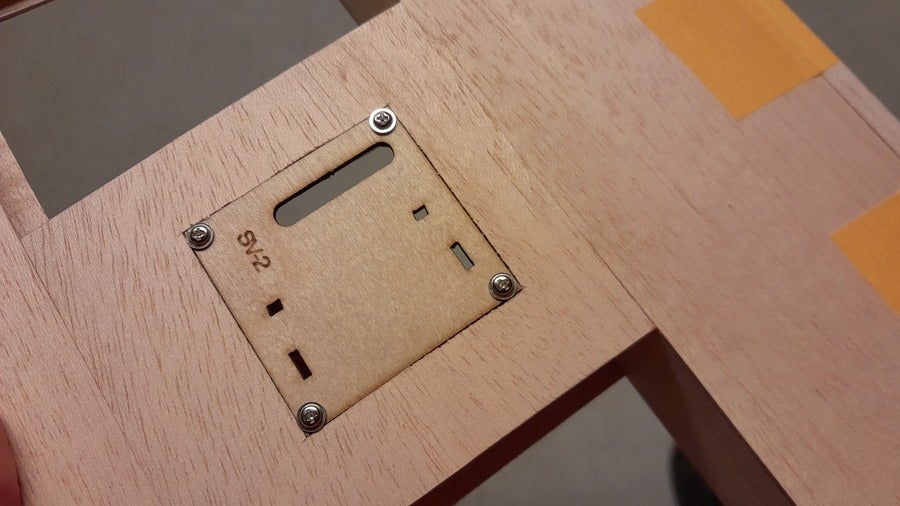

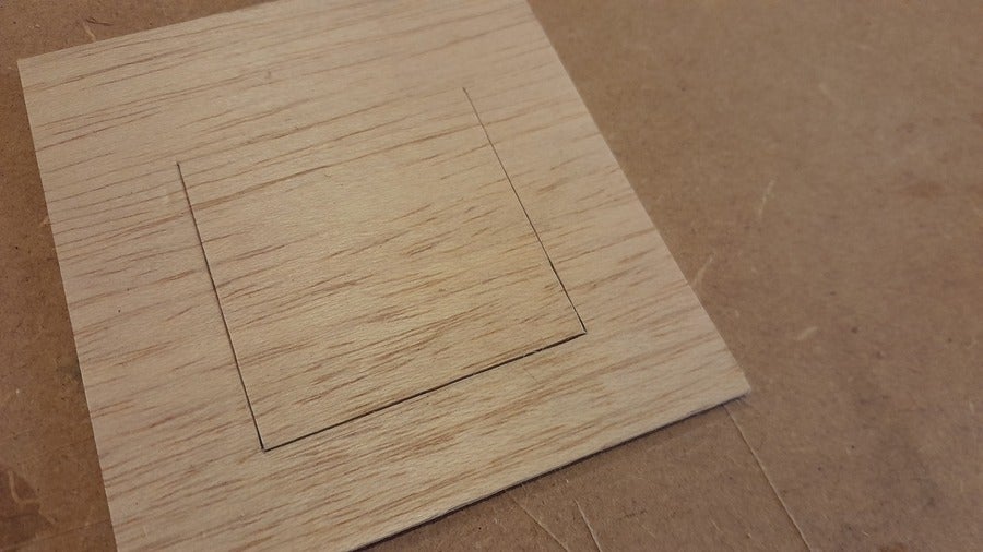

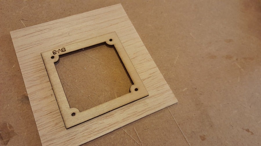

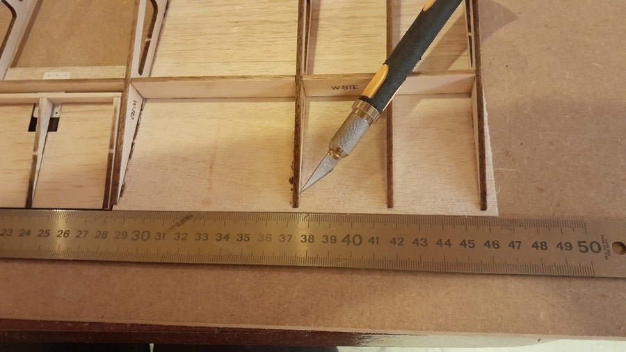

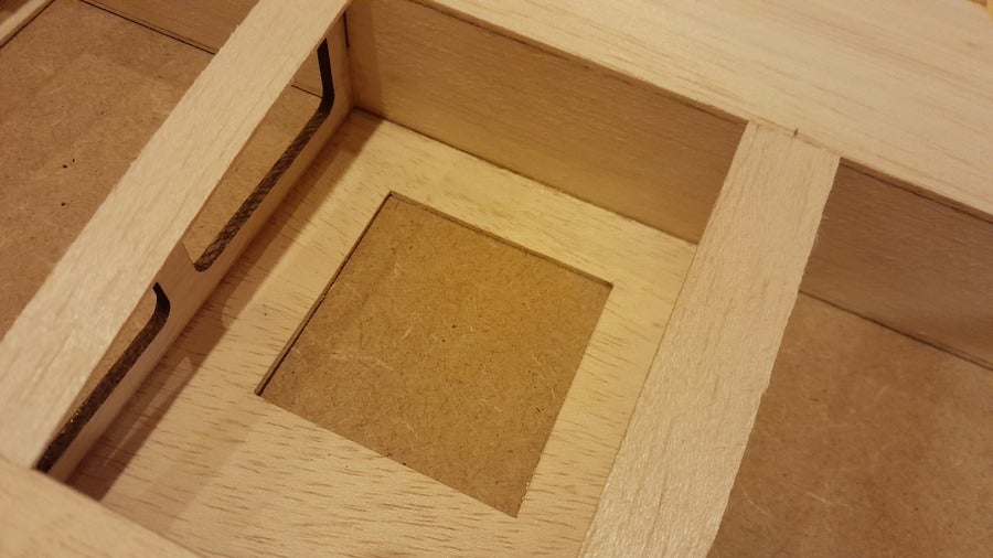

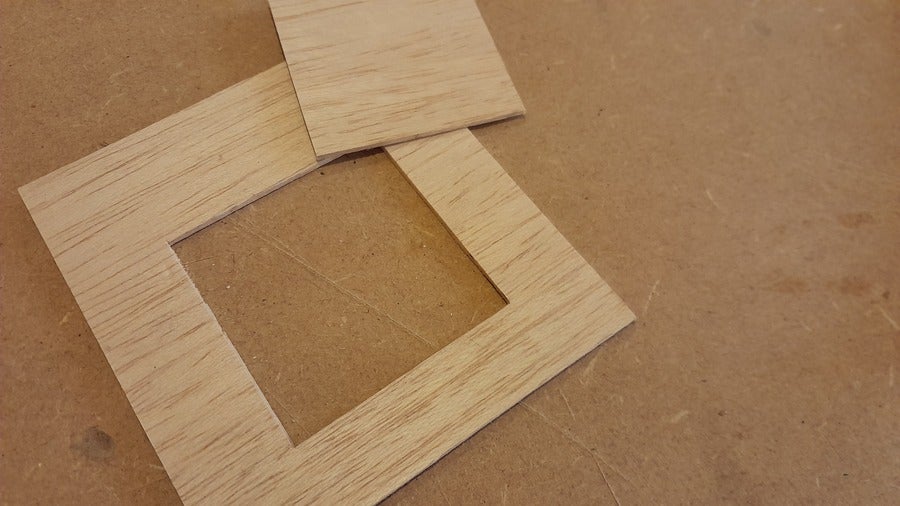

Servo luikje gebruikt als sjabloon voor het uitsnijden.
Met een nieuw mesje krijg je een mooie schone snede.
Past mooi strak zo.

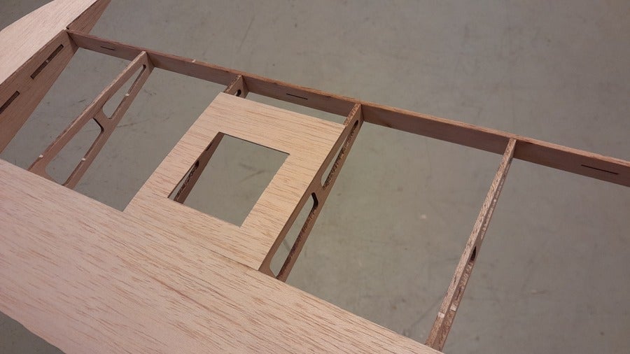

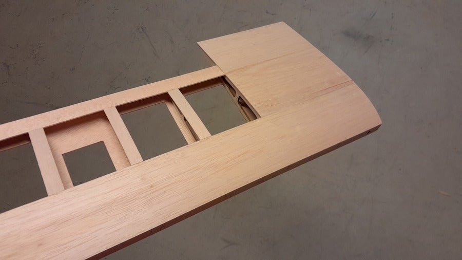

1.5mm balsa plaatje op z'n plek.
En de achterzijde ook voorzien van een strip balsa.

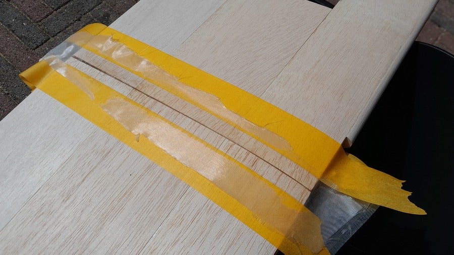

Trimmen van beplanking gelijk met de aileron.
Ondersteuning voor de scharnieren, in de kit zullen deze uit 6mm balsa zijn.

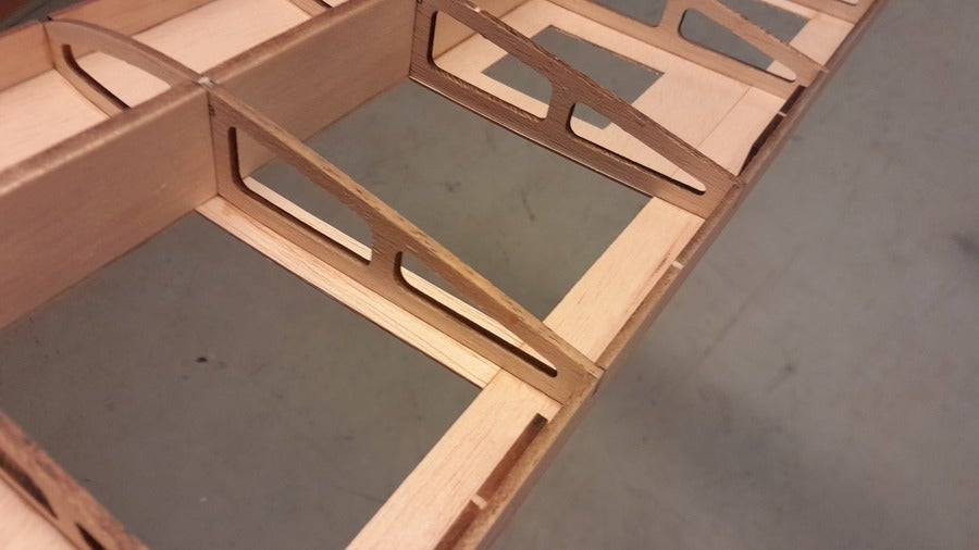

De resterende open ribben voorzien van cap-strips.
Volgende keer verder met de bovenzijde.

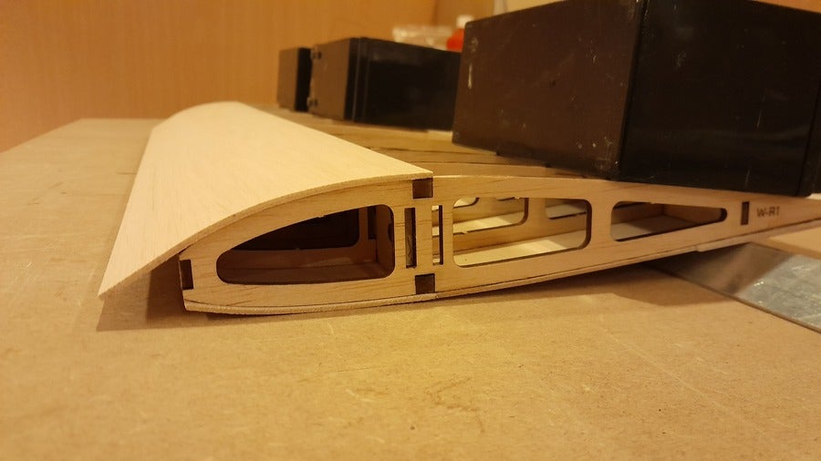

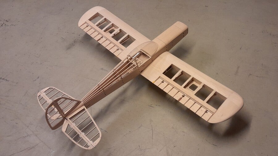

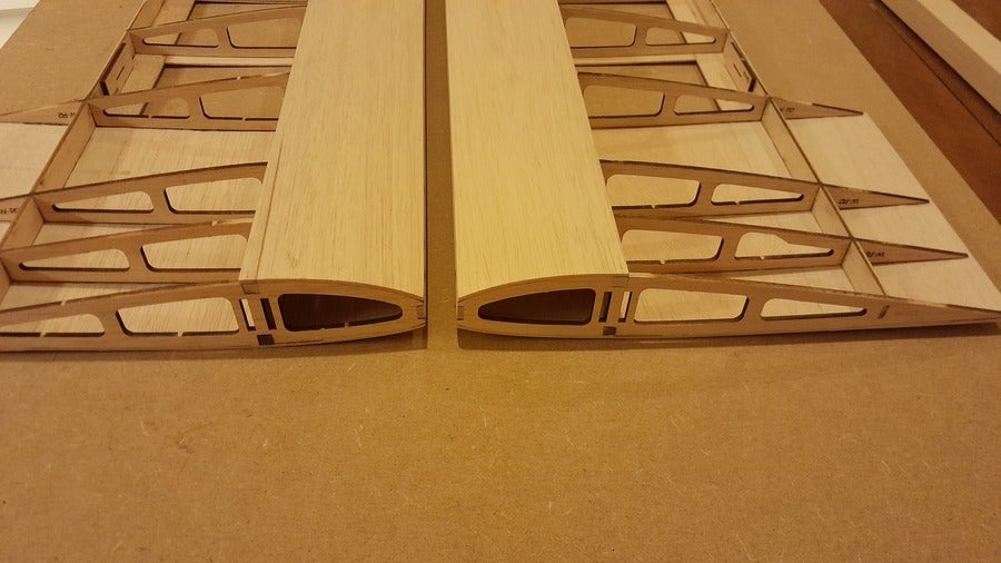

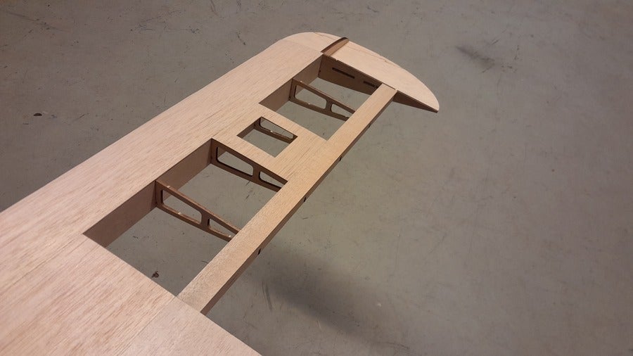

Hier weer een foto verslag van de gemaakte vorderingen. De D-Box is nu dichtgemaakt waardoor de vleugel torsie-stijf is. Volgende keer verder met het schaven en schuren van de neuslijst.
Mvg,
Bart
Sub neuslijst in vorm geschuurd.
De vleugel met gewichten gefixeerd tijdens het dichtmaken van de D-Box. De vleugel wordt nu
torsie stijf, door het te fixeren op de bouwplank ben je er zeker van je geen getordeerde vleugel krijgt.
Mooi strak na drogen.

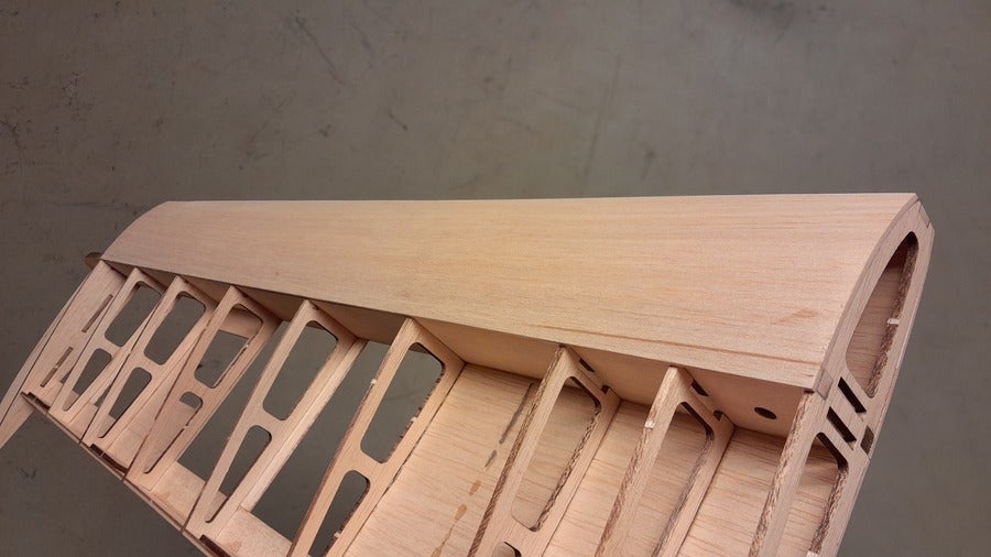

Bovenzijde voorzien van beplanking.
6mm Balsa neuslijst bevestigd.

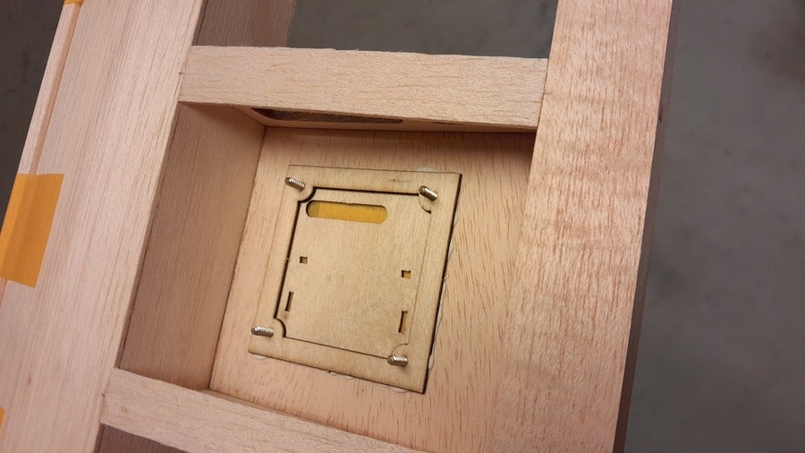

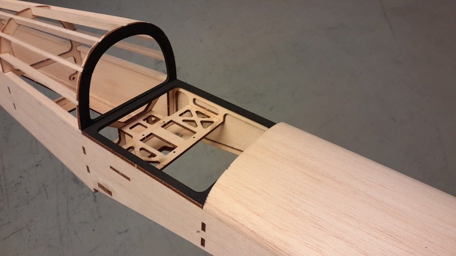

Frame voor servo-luikje bevestigd.

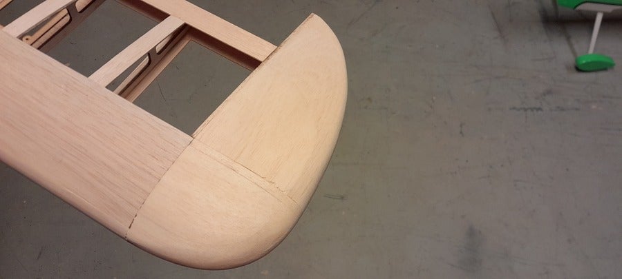

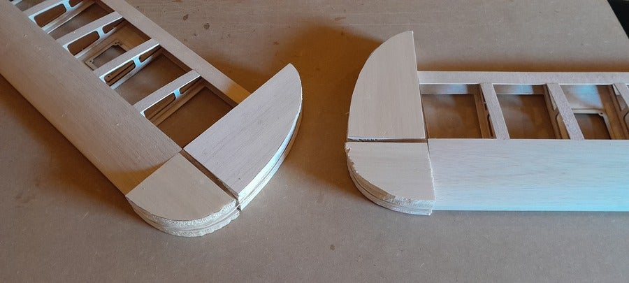

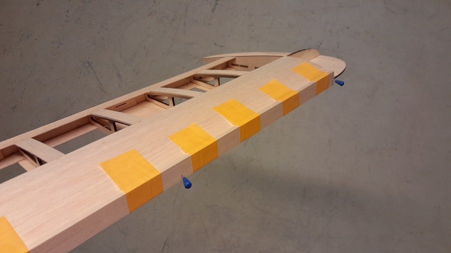

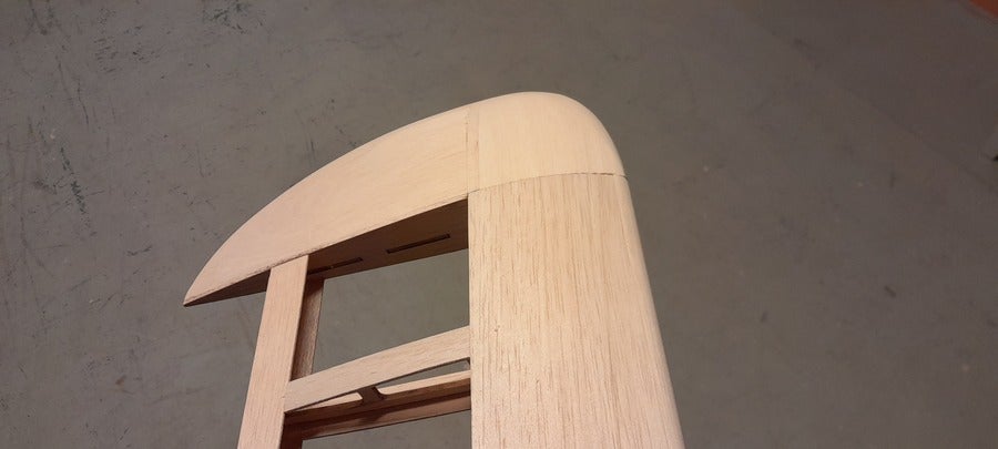

Nu er weer wat meer vrije tijd beschikbaar is zal ik de bouw van de SportStar1400 hervatten. Deze week de balsa vleugel tips gemonteerd en een begin gemaakt met het in vorm schaven en schuren.
Volgende stap is het samenvoegen van de vleugelhelften.

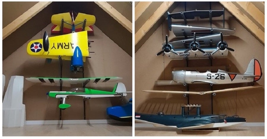

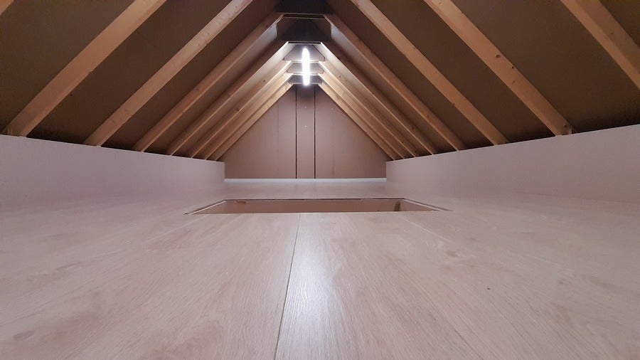

Zolder van het bijgebouw voorzien van nieuwe vloer, zijpanelen, ledverlichting en ophangsysteem. Alleen nog even een aftimmering voor het trapgat maken.
Altijd leuk, balsa stof maken :)
Hele mooie ruimte Bart :thumbsup:
En lekker dat je weer met de hobby bezig bent!
Groeten, Ramses
Sommigen hebben het over een Drenthse hooizolder… hoe ‘we’ dit moeten benoemen a la Van Dale weet ik nog niet [emoji13]
Strak oogt het zekerweten! Top!

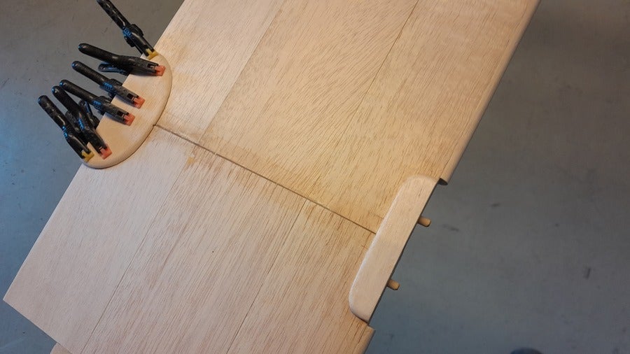

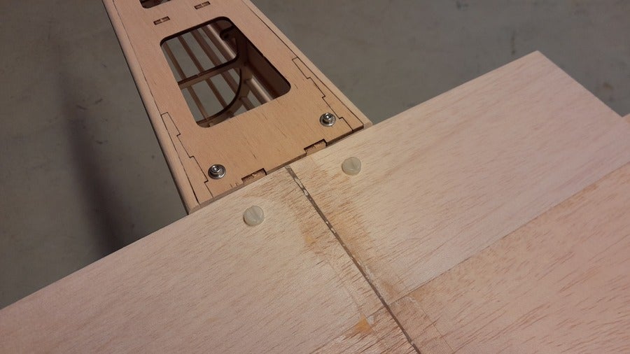

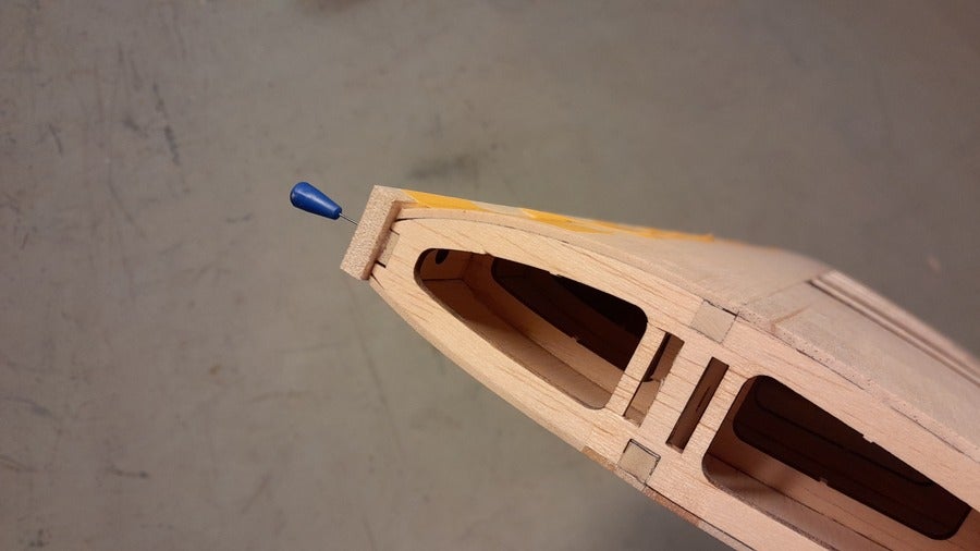

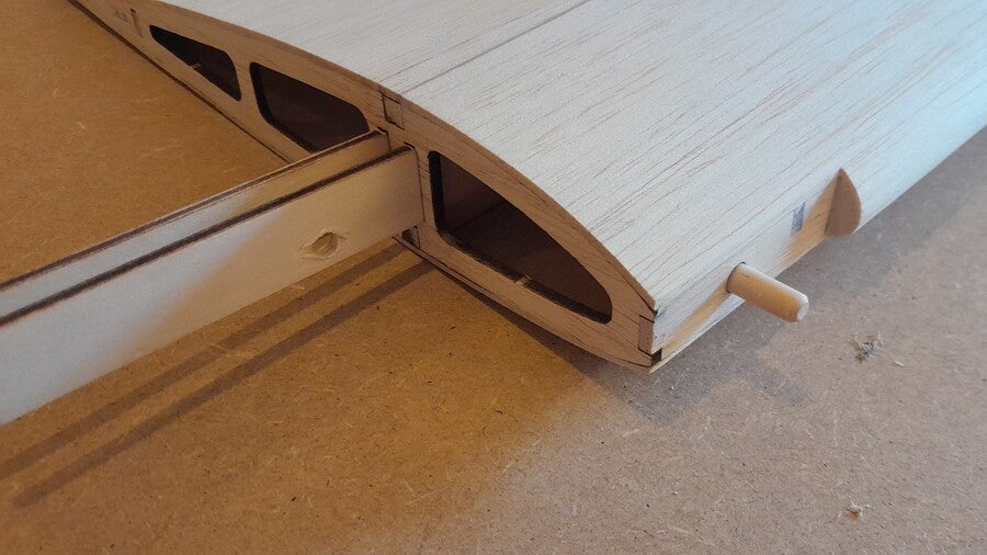

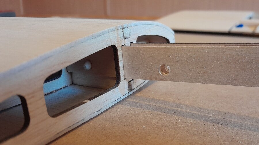

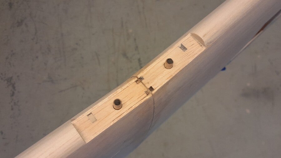

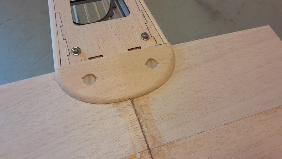

De vleugel verbinder en vleugel pennen.
De pennen gaan door de ligger en verbinder.
Delen bevestigd.

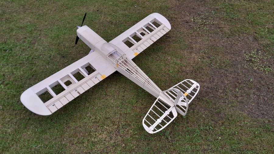

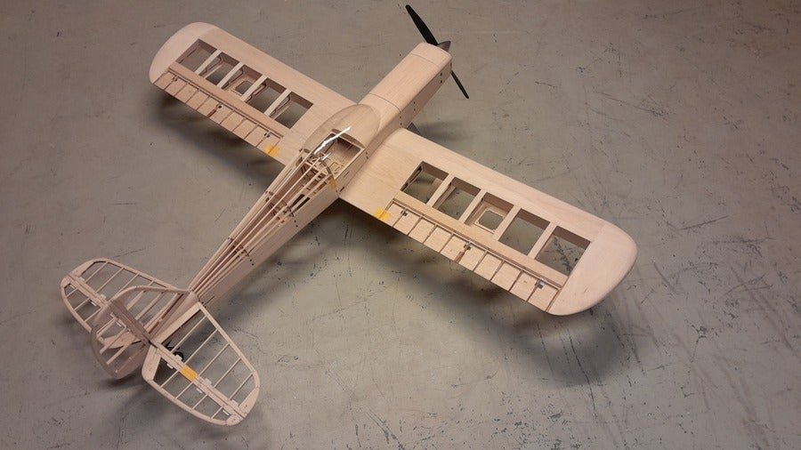

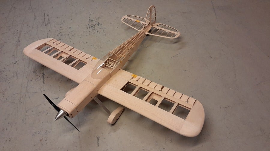

Model even in elkaar gezet :)
Volgende keer verder met de wielkappen en vulstukken onder de vleugel/romp
Bedankt voor de leuke reacties :)

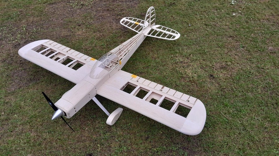

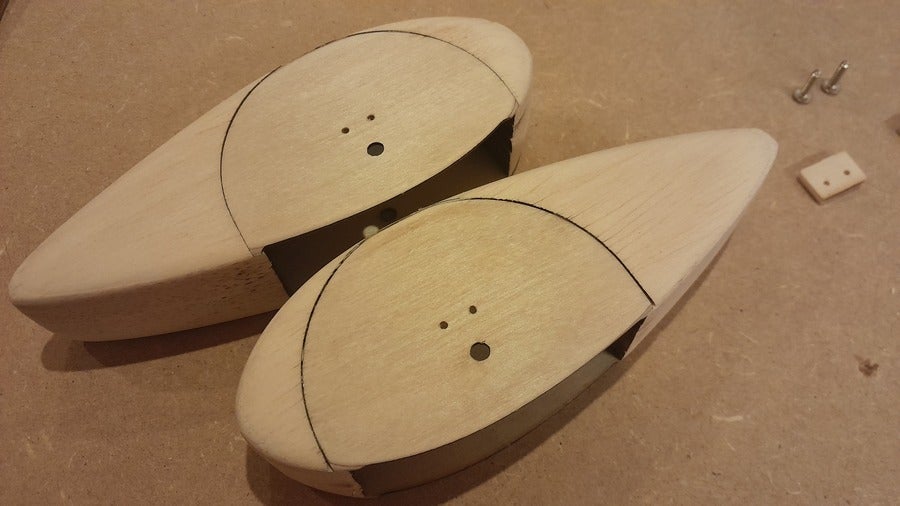

Weer een kleine update. Bezig geweest met de wielkappen en de vulstukken voor de overgang tussen romp en vleugel. Bijna gereed voor het bespannen :)
Mvg,
Bart

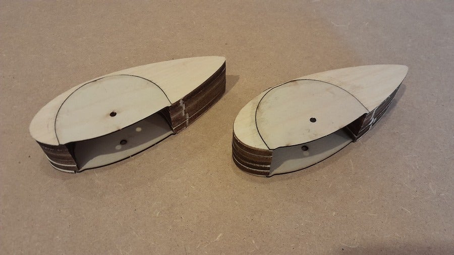

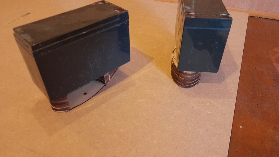

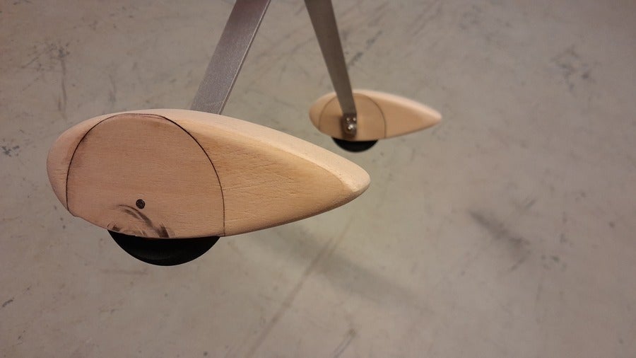

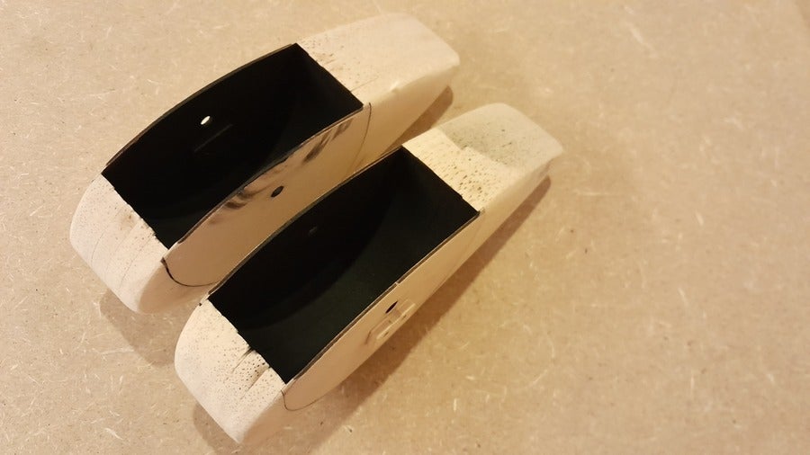

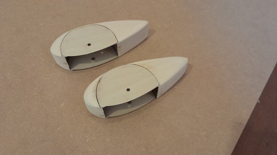

De wielkappen worden opgebouwd uit lagen 6mm balsa.
Zijkanten bestaan uit 1.5mm balsa en triplex naast de wielopening.
Wielkappen in vorm geschuurd.
De vleugel voorzien van een laagje glasvezel ter versteviging.

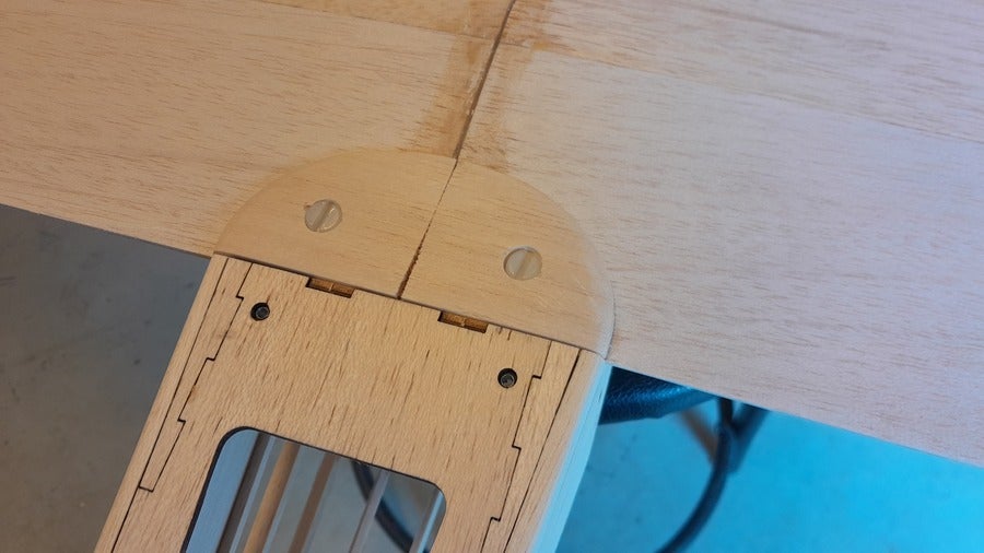

Vleugel bevestiging, 2x Nylon schroef M6

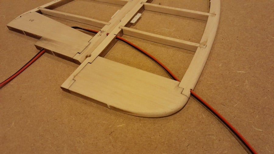

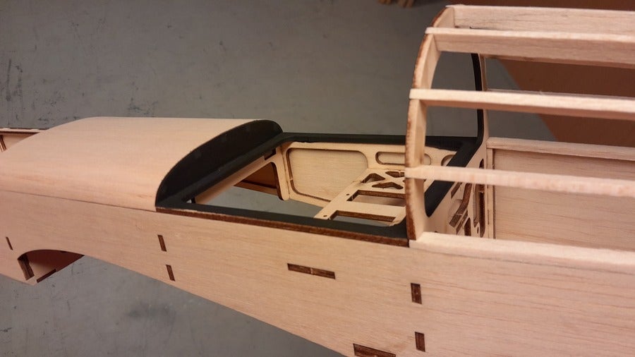

Vulstukken voor de overgang tussen romp en vleugel.

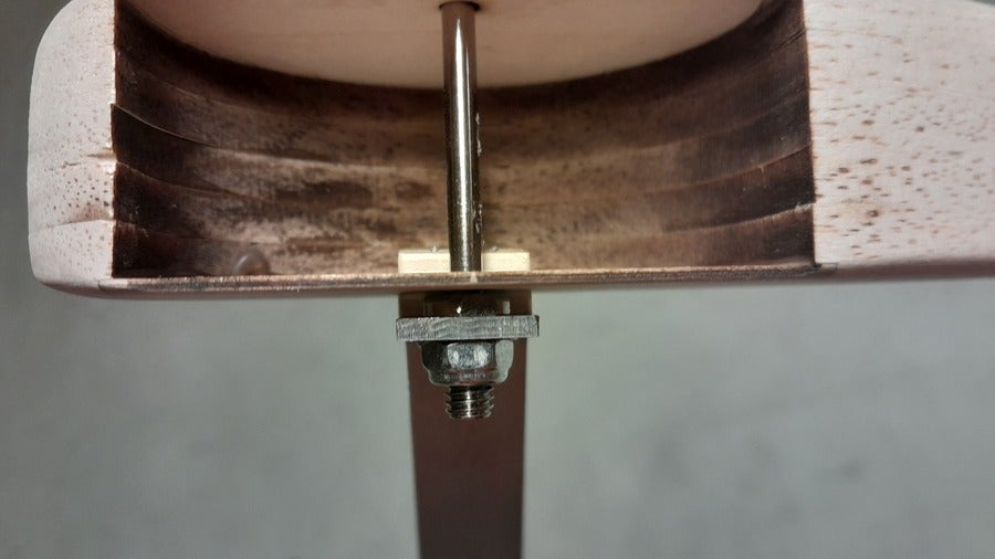

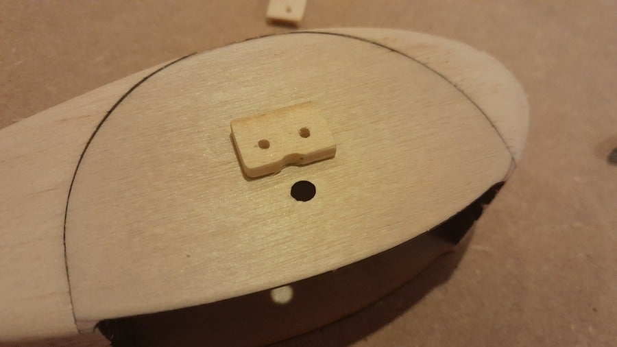

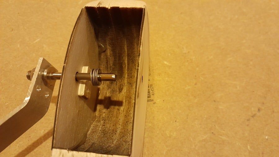

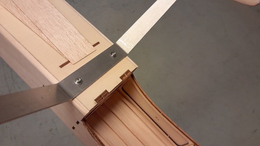

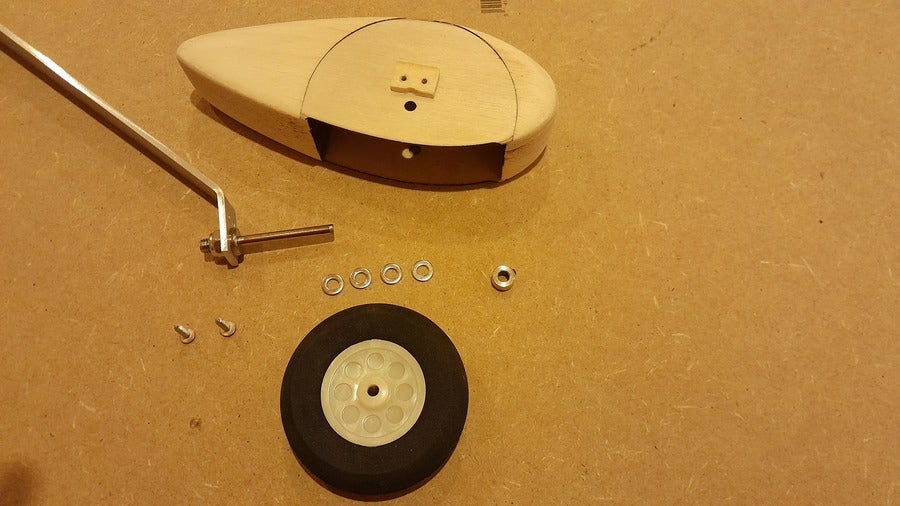

As en bevestiging

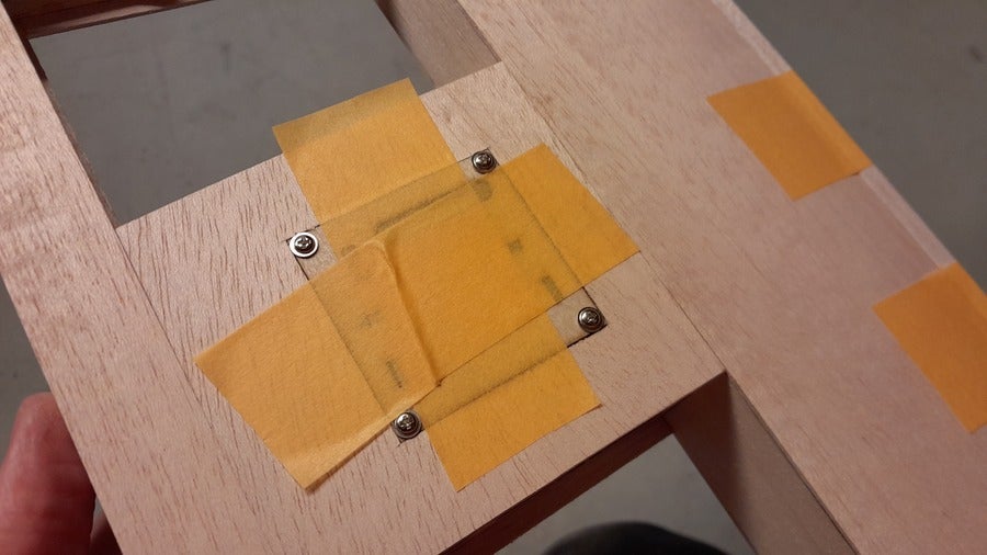

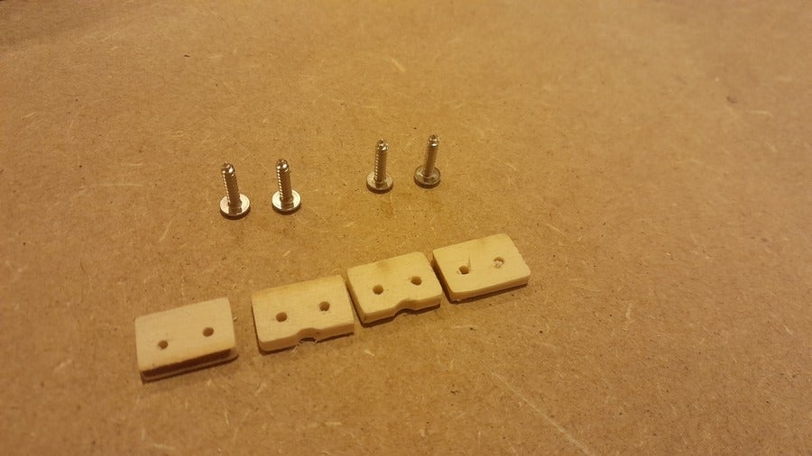

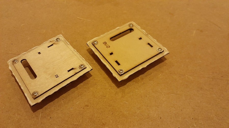

Van resthout plaatjes gemaakt voor de bevestiging van de wielkappen
Plaatjes gebruikt als mal voor het boren van de gaatjes
Gaatjes geboord voor de bevestiging
Eén
plaatje komt aan de binnenkant, en één aan de buitenkant van de wielkap
Overzicht bevestiging
Mooi strak gemonteerd

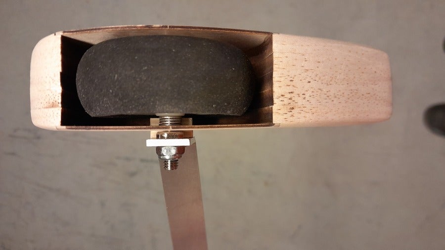

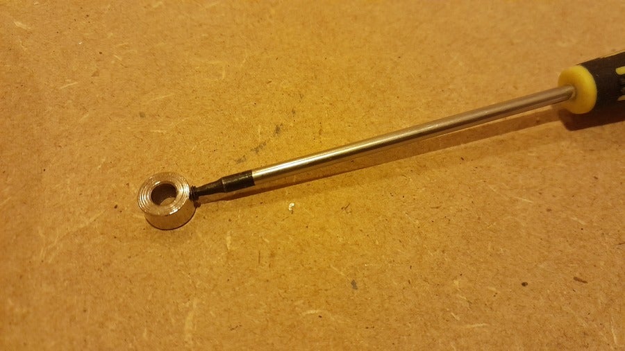

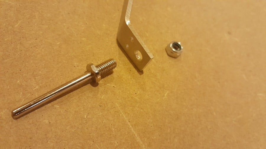

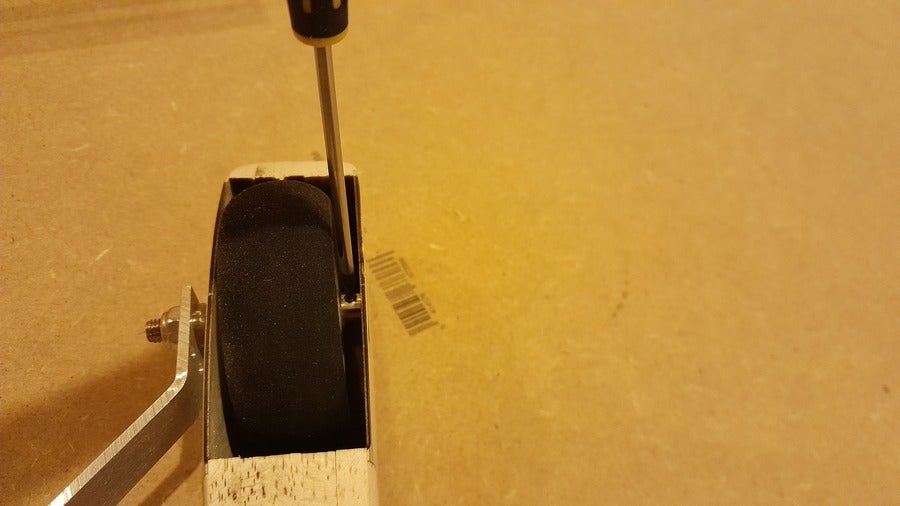

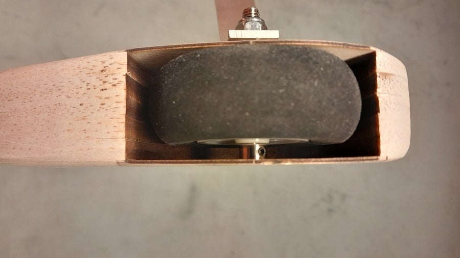

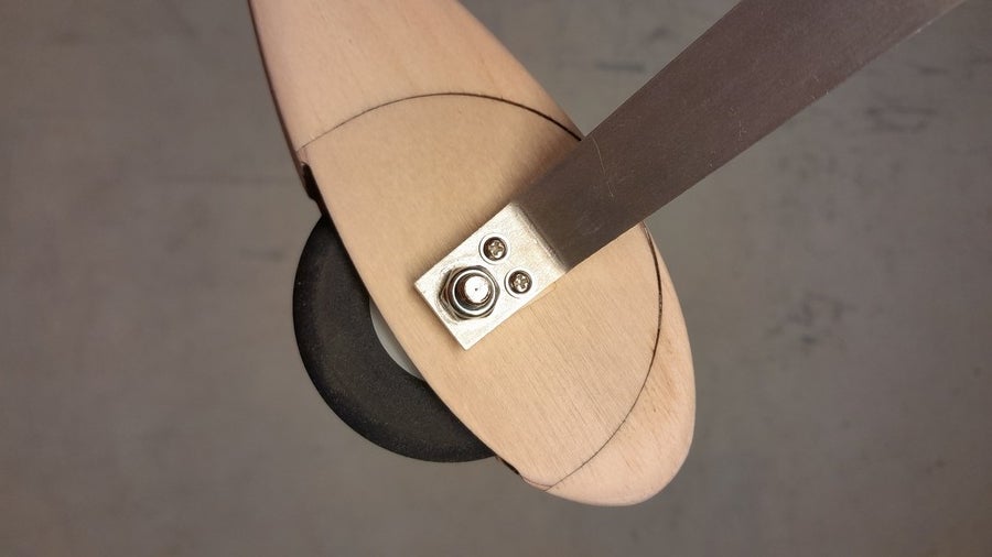

Onderdelen voor bevestiging wiel en wielkap, de as is hier afgekort
Priegelen met de bevestiging :)
Stevig gemonteerde wielkappen
Met twee rvs boutjes gemonteerd aan de romp

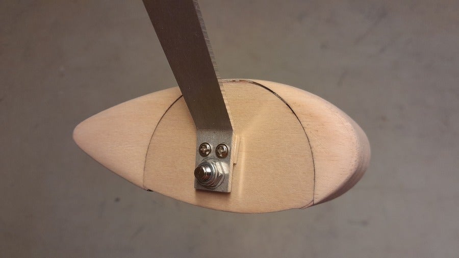

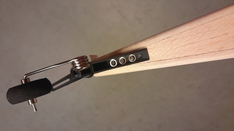

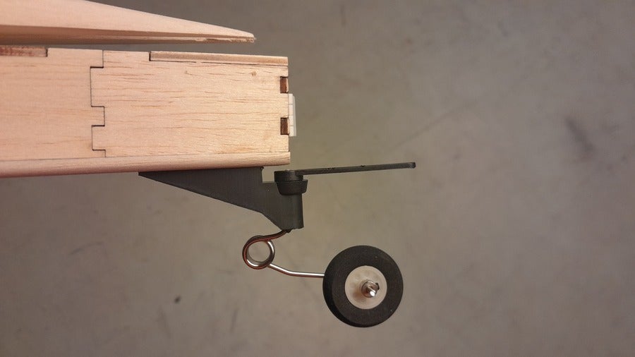

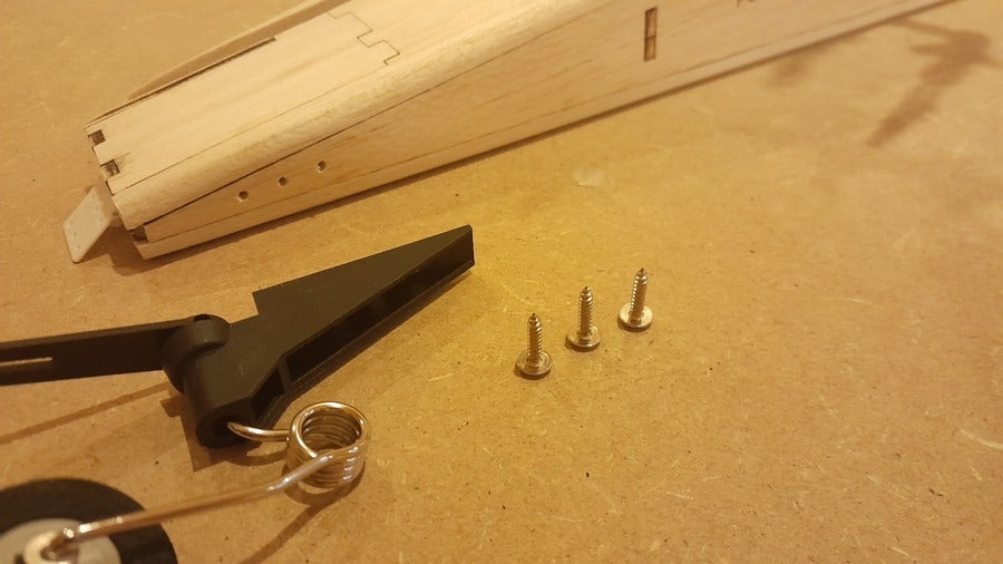

Staartwiel bevestiging

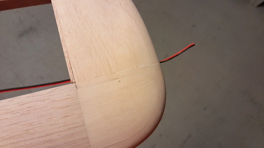

Kabel voor het ledje in de staart, voorzichtig met een messing buisje de gaatjes geboord
Zelfde voor de vleugeltip

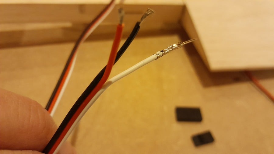

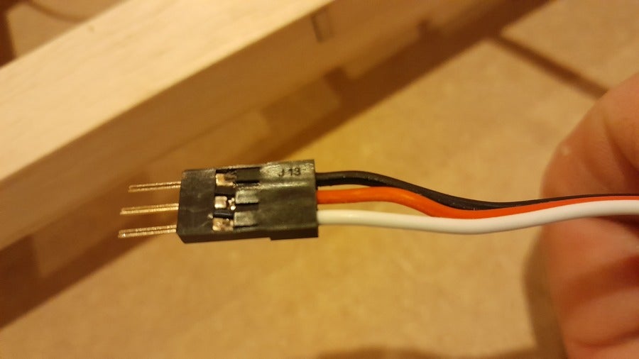

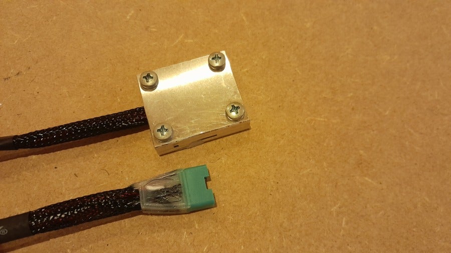

Stekker tussen vleugel en romp, met een mal en hete lijm geïsoleerd

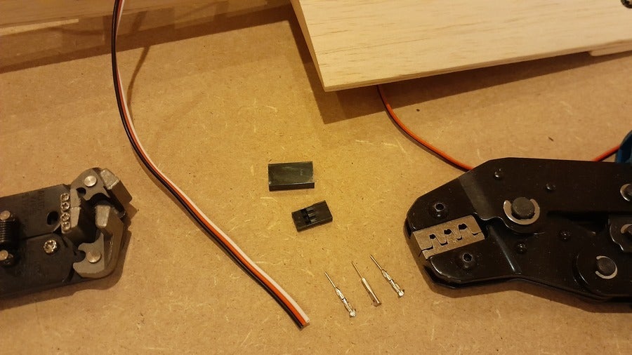

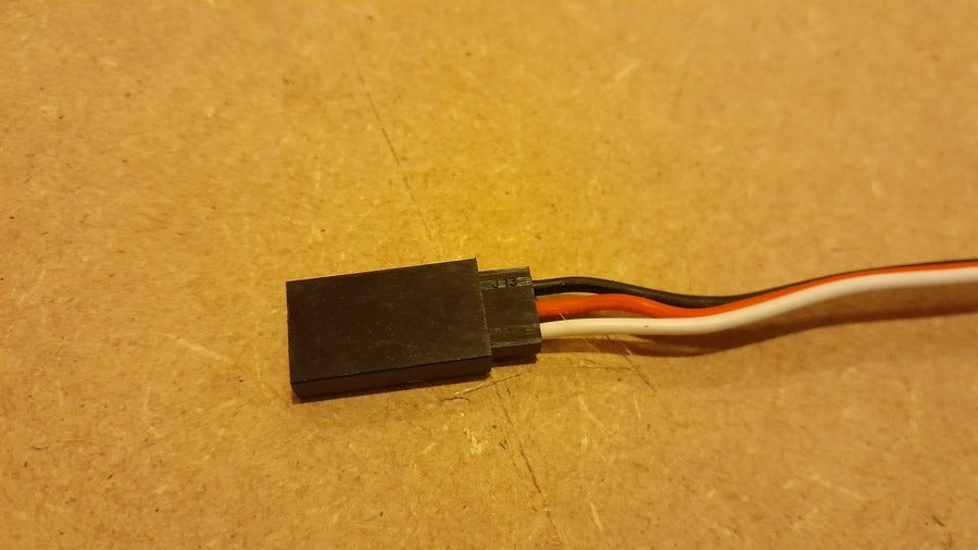

Kabeltjes worden voorzien van Futaba connectors

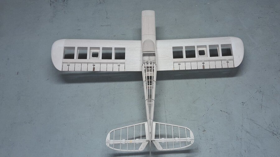

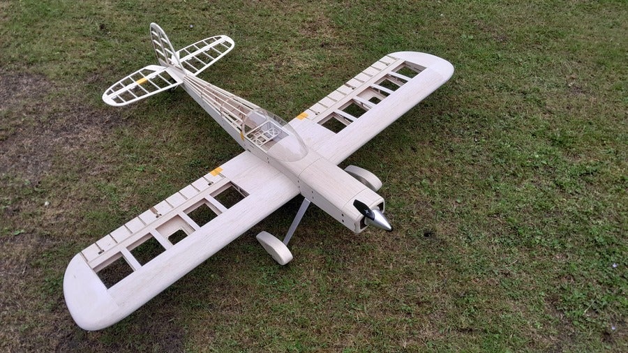

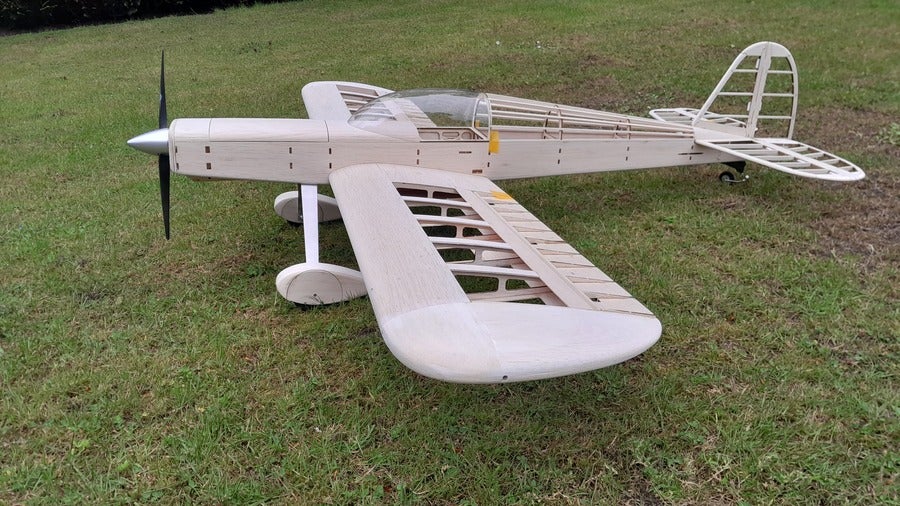

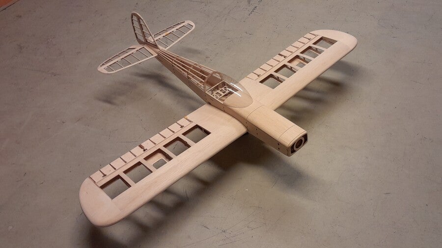

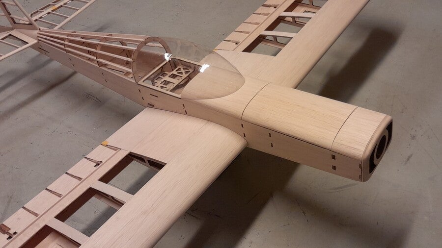

Het model nog even in elkaar gezet voordat ik met bespannen begin. Ook enkele stukjes voorzien van zwarte verf, oogt net wat mooier als het model gereed is.
Mvg,
Bart

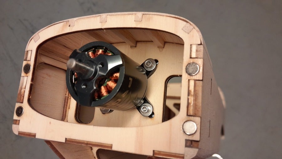

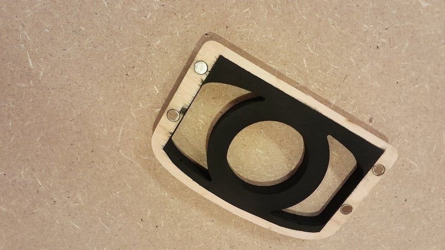

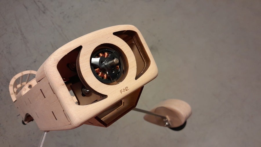

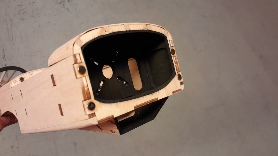

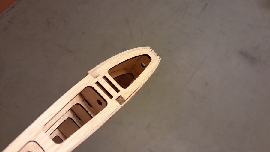

Frontje er af, motor gemonteerd
Frontje weer terug, klikt super strak vast met de magneten
Plaatjes van het model :)
Delen voorzien van mat zwarte lak

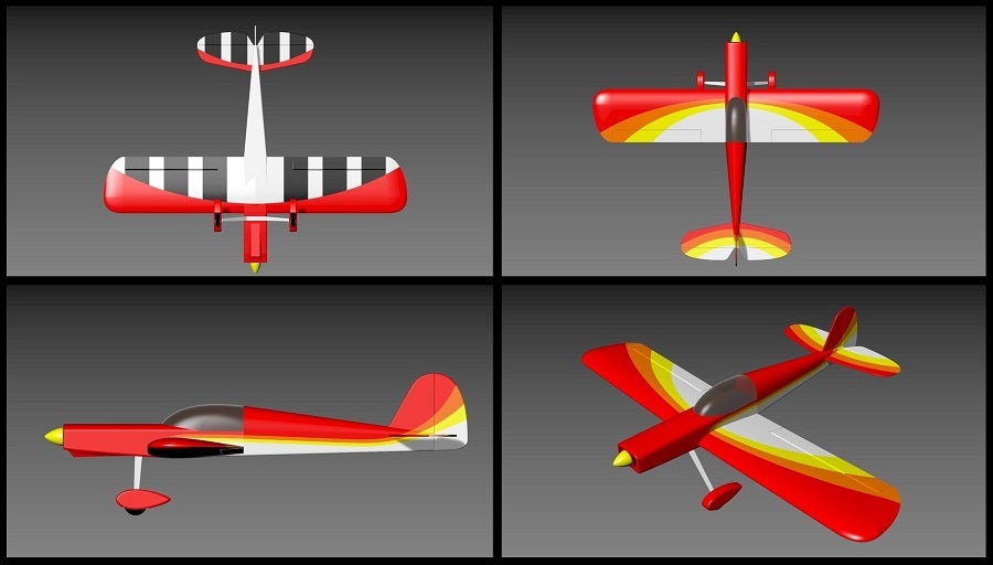

Gepland kleuren schema
