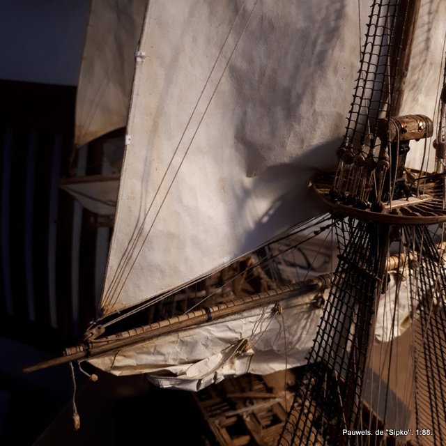

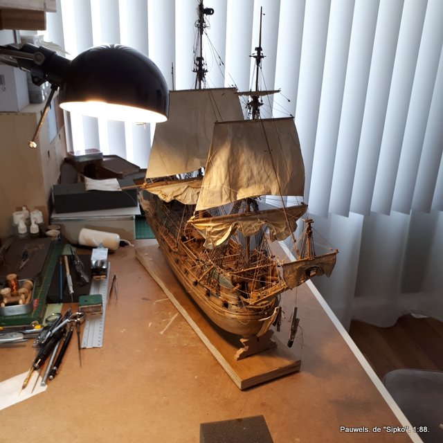

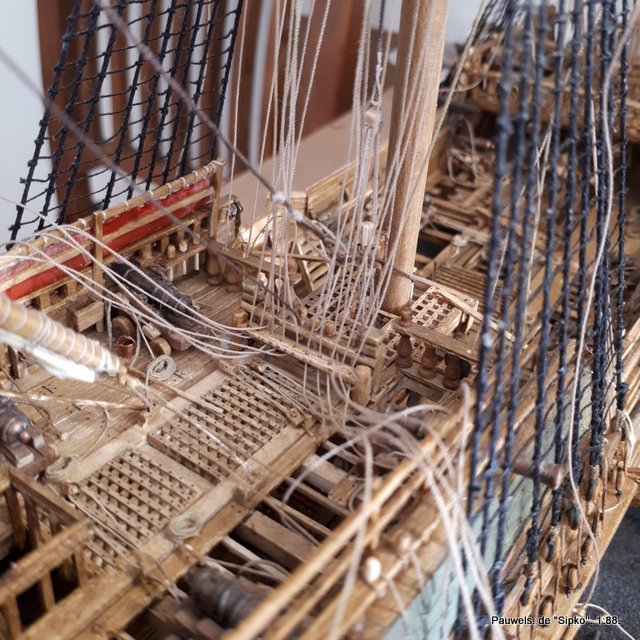

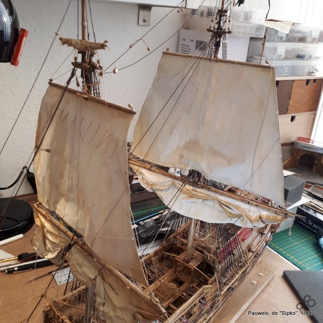

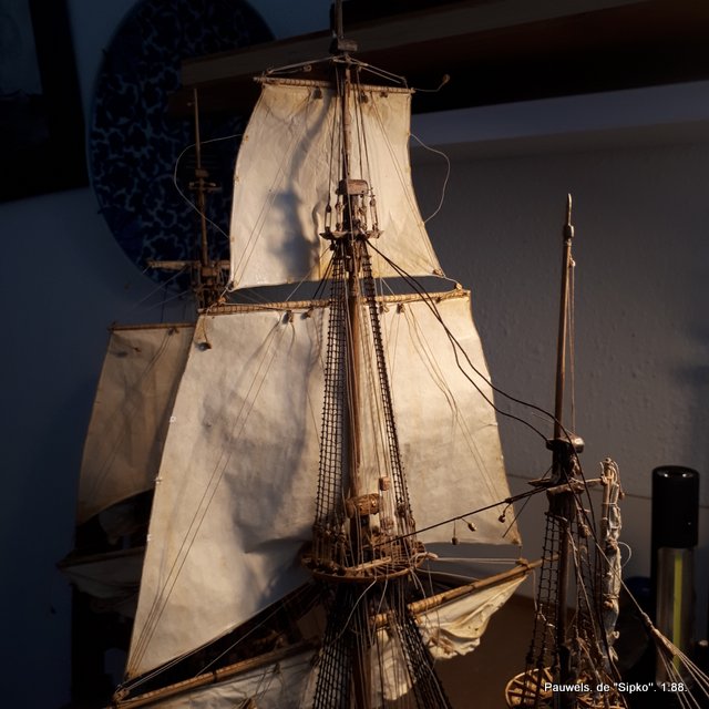

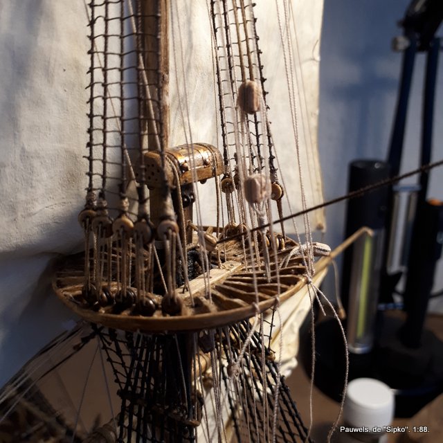

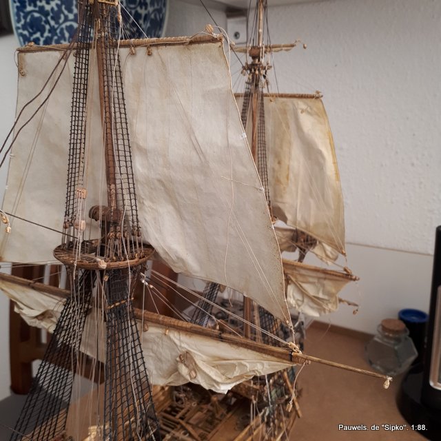

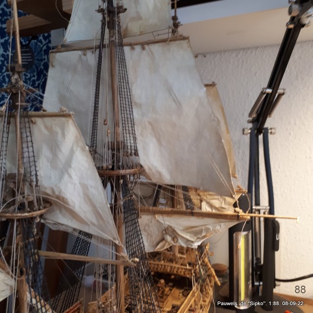

Nu een paar foto's. Voor mij blijft de tuigage toch een moeilijk onderwerp. Alle zeilen bijzetten voor de tuigage van de bramzeilen. Moeilijkheden met de belegpunten op de mars.
Netjes toch? Ook het beleggen van de touwen. Ab zei tegen mij om niet te zwaar te tillen aan die belegpunten. Daar is gewoon weinig tot niks over bekend. Probeer het gewoon zo logisch mogelijk in te richten, zei hij. Op een oog, een pin of klamp.
Je zeil ziet er echt mooi uit zo. Papier, je denkt er niet snel aan, maar wel erg realistisch.
Dank je Stephan. Ik maak dan een paar ogen op de mars en camoufleer dat met een bosje touw.
Ja, de val is belegd op de mars. Ik voel nu nattigheid :).

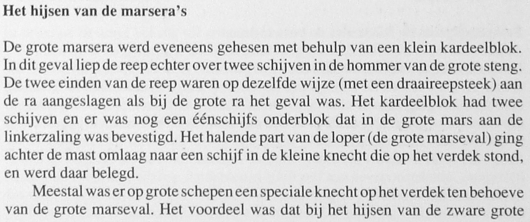

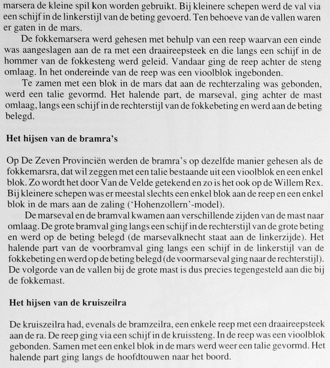

Was even zoeken, in Anderson was het moeilijk te begrijpen of summier omschreven in moeilijk Engels, ik haalde daaruit dat de val op de zijkanten van de verschansing zat bij de pardoens. Dat heb ik zeer zeker verkeerd gelezen en daar ga ik mij nog eens voorzitten. Maar In het boek van Dik staat het mooi verwoord. Toch op de Mars zoals jij laat zijn alleen het belegpunt naar het dek via de schijf van een knecht. Zie tekst:
Kleine aanpassing dus. :)
En nu weet ik het ook voor mijn schip precies hoe het zit.
