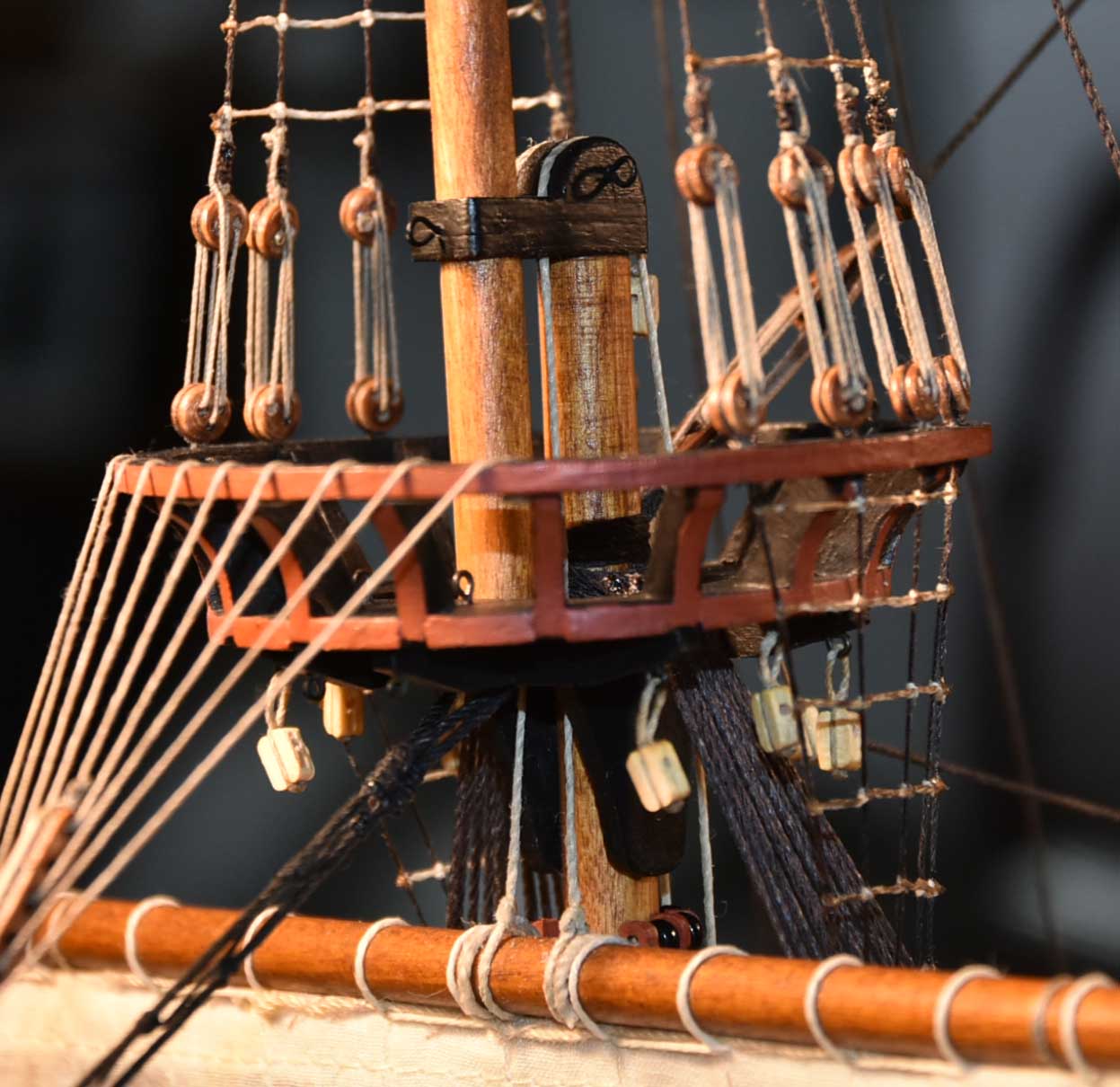

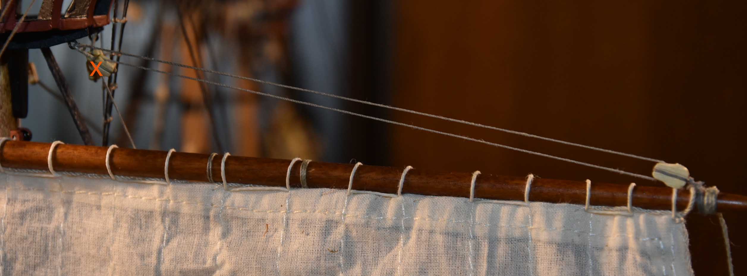

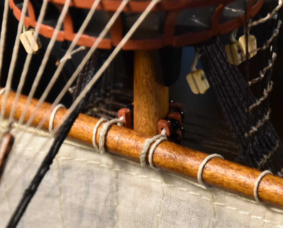

Eerst word het rak gemaakt, zoals beschreven in de bouwbeschrijving. Het rak word als eerste aan de ra en de mast gezet. Op de foto's hieronder een zicht vanaf de boeg en een plaatje vanaf de achterkant gezien, (het rak lijkt op de zwichting te rusten, maar dat is na het afhangen en aanspannen van de lijnen niet meer het geval)

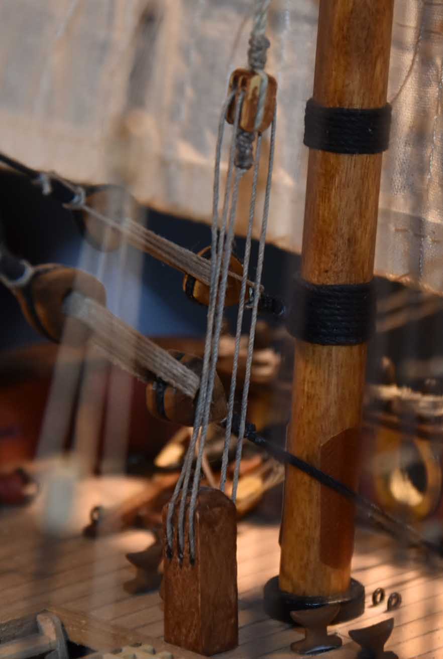

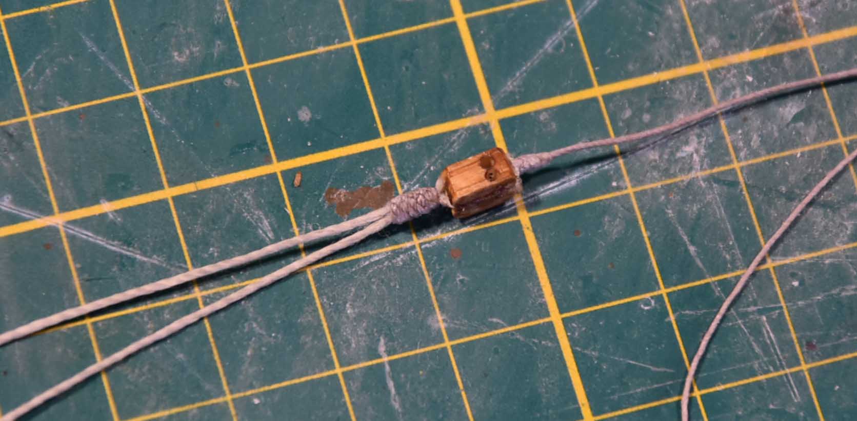

Vervolgens word de draaireep gemaakt deze bestaat uit een 6 mm dubbelschijfsblok (kardeelblok), met aan de bovenkant (links op de foto) de dubbele val en aan de onderkant (rechts op de foto) de talie,
De val(len) gaan door de gaten in de mars, over het ezelshoofd,
en vervolgens door de gaten (of door het soldatengat) naar de Ra alwaar ze worden bevestigd,

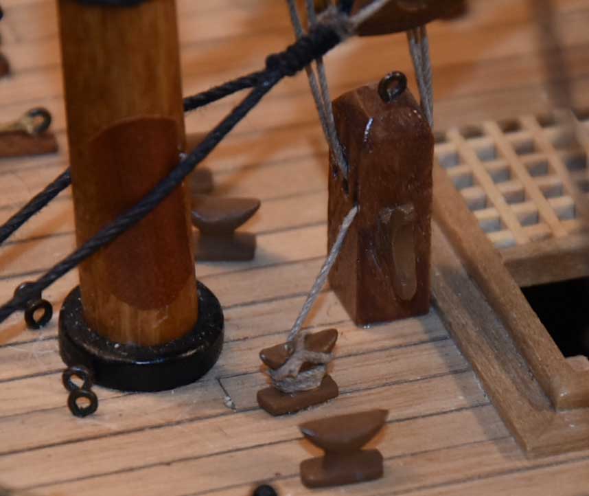

Daarna word de talie ingeschoren door het kardeelblok en de knecht achter de voet van de fokkemast,
de talie word belegd op klamp net naast de kardeelknecht aan BB,
De fokkera krijgt 2 extra blokken voor de buikgordings (staat niet in de bouwbeschrijving), dus dat is een keus die je kunt maken. Als je de zeilen net als ik wilt 'opgorden' net zoals ik bij de blinde heb gedaan dan zijn deze blokken (letter a) een must.
(Je ziet hier ook dat het rak nu vrij is van de zwichting)
Plaatje vanaf de boeg,

Eerst word het vaste part van de toppenant vast gezet aan het oog waar het 1e blok aan hangt (voorste). Ik heb het over het 1e blok, omdat er op mijn model 3 blokken hangen, dus wel iets anders als de bouwbeschrijving laat zien. (zie plaatje hier onder,

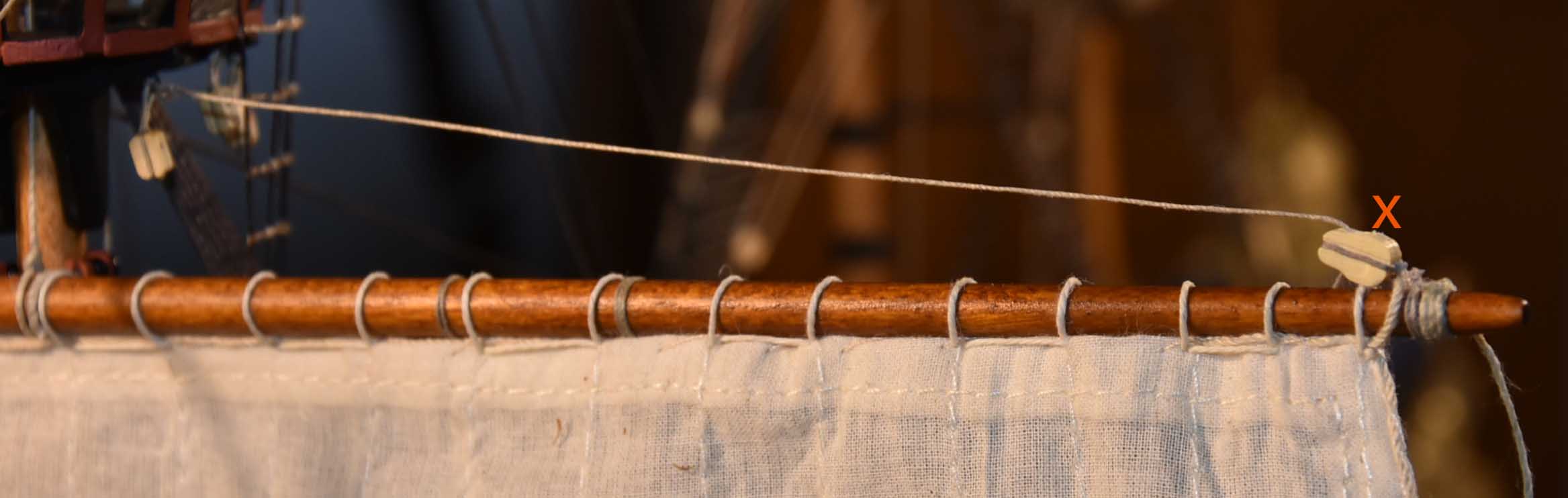

Dan gaat de lijn naar het vioolblok aan de nok van de ra, (x) alwaar je de lijn doorvoert in het gat wat het dichts bij de mast zit, van boven naar onder,
Daarna gaat de lijn terug naar het blok waar je bent begonnen en voer je de lijn door het blok (x) ook weer van boven naar onder,

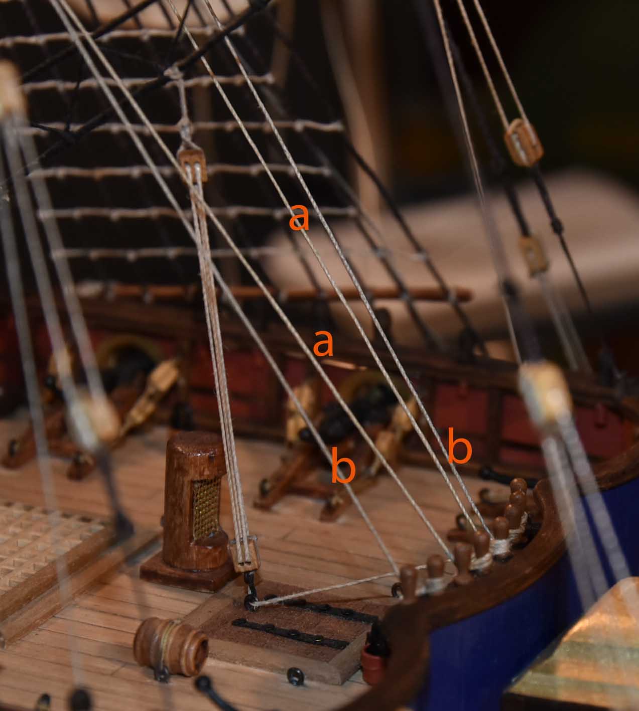

Geien en buikgordings,
De geien worden niet op de zelfde manier gezet als de bouwbeschrijving, ik gebruik hier één van de blokken voor die onder de mars hangen.
De gei word vast gezet op het oog van de schoothoorn (a) gaat dan door blok (b) en vervolgens door blok (c) (het 2e blok onder de mars) waarna de gei belegd word op de halfronde nagelbank aan het gewelfde schot achter de bak.

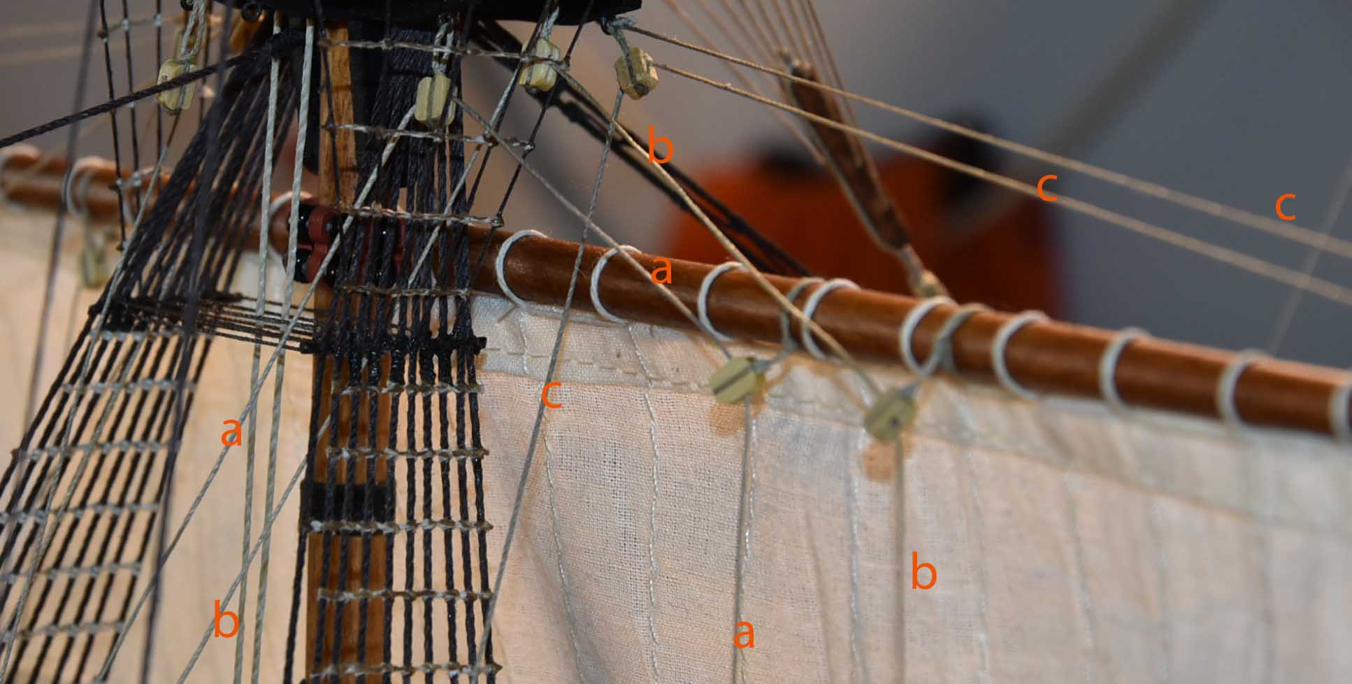

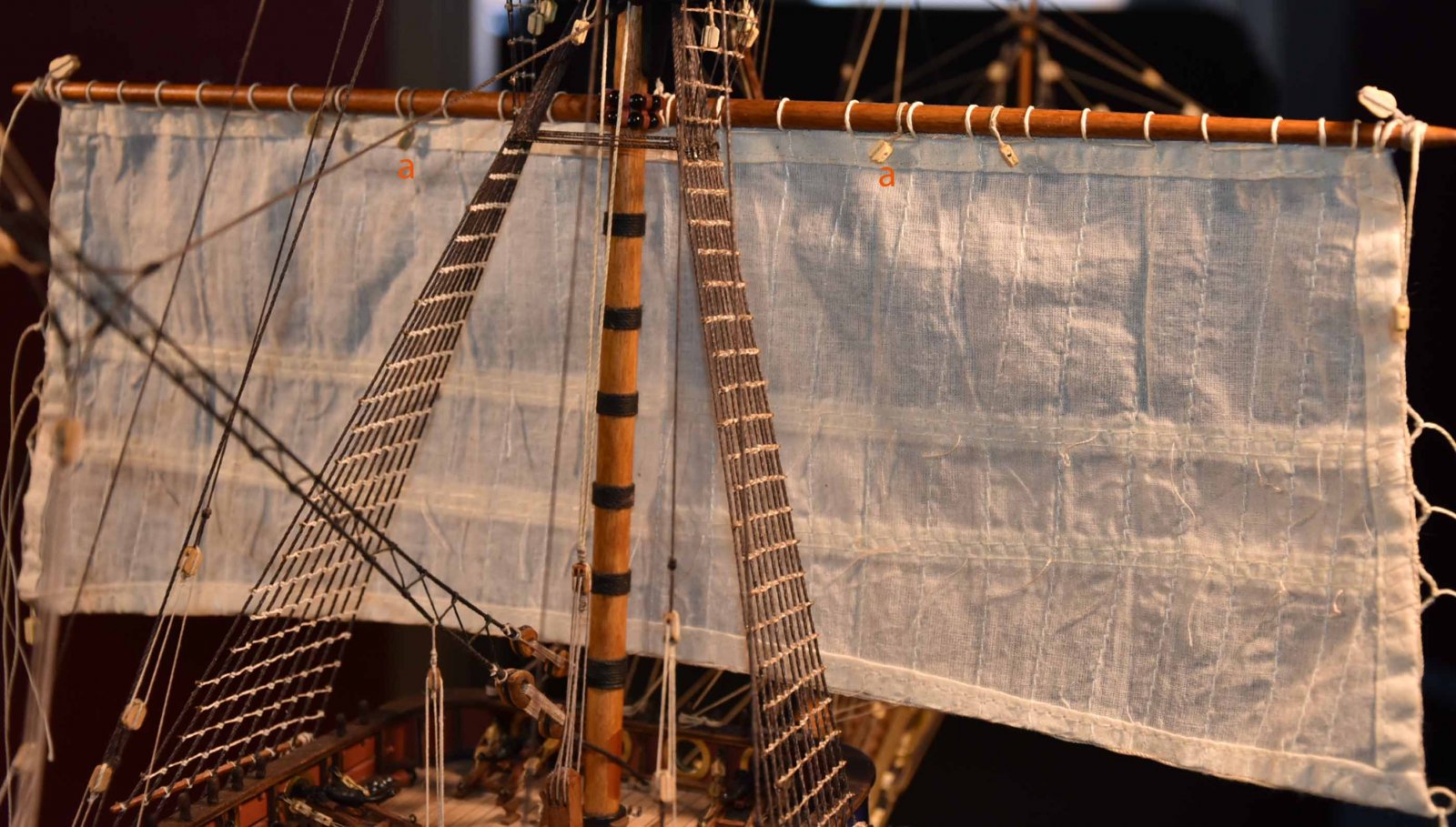

De buikgording kun je vast zetten aan de ra ter hoogte van het éénschijfsblok wat aan de achterzijde van de ra hangt. Ik maak meestal een knoopje in de lijn en steek de gording dan met een naald door de bovenkant van het zeil ter hoogte van het blok (x) Vervolgens gaat de gording onder het zeil door (y) naar het blok aan de achterkant, (je kunt hier ook een leuver aan het lijk naaien en de lijn hier doorvoeren).
Aan de achterkant van de ra en het zeil is te zien hoe de diverse lijnen lopen, a= de buikgording, b= de gei en c= de toppenant. ( de gording loopt dus door het 3e blok onder de mars) De geien en gordings lopen door het want, dus het is wel nodig om dit secuur te doen zodat de lijnen mooi recht lopen en niet schavielen.
Op het plaatje hieronder is te zien hoe de geien en de gordings zijn belegd, a zijn de geien en b zijn de gordings,
