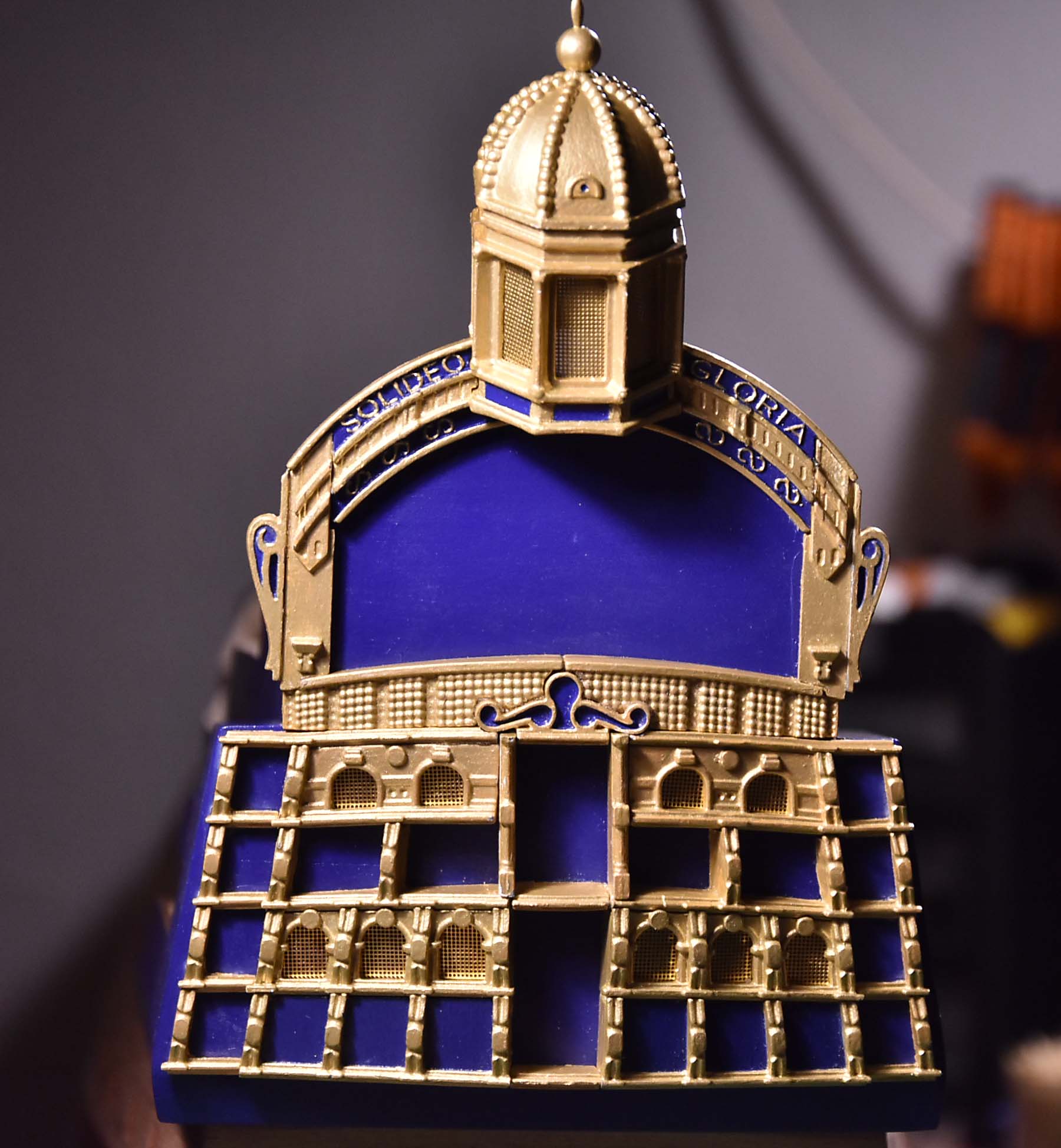

De ornamentjes voor de spiegel zijn allemaal gereed. Nu bezig met het vastlijmen op de spiegel,
Ik ben niet tevreden over de lijm die ik nu gebruik, de droogtijd is te lang, waardoor ik niet kan doorwerken.
Ik heb advies voor betere lijm gehad van Peter, dus maandag even kijken of dat hier in de buurt te koop is, anders bestel ik het on-line.
(niet op de kleur letten, want daar klopt niets van op de foto. Witbalans stond verkeerd afgesteld)
Ik zweer bij slo-zap (geel) van Zap-a-gap. Een dikke CAlijm (geel etiket) waar kan je nog rustig mee rommelen vooraleer het echt vast zit. De roze variant is dun en loopt overal heel mooi tussen en droogt snel. En je kunt er bijna alle materialen mee lijmen.
Bedankt Ron, ik had deze info al van Peter gekregen. De lijm is in bestelling. In afwachting van de lijm (besteld on-line) heb ik gisteren een kleine tube Loctite gekocht, dat is een soort seconde lijm zonder oplos middelen, dus tast de verf niet aan. Deze lijm heeft alleen net als gewone sec.lijm niet of nauwelijks droogtijd, dus direct vast. Ik heb het gebruikt voor een paar ornamentjes op de spiegel en werkt wel perfect, maar je hebt maar weinig tijd om te corrigeren, dus vaak zal ik dit niet gebruiken. De rest ga ik doen met de 'slow-zap'

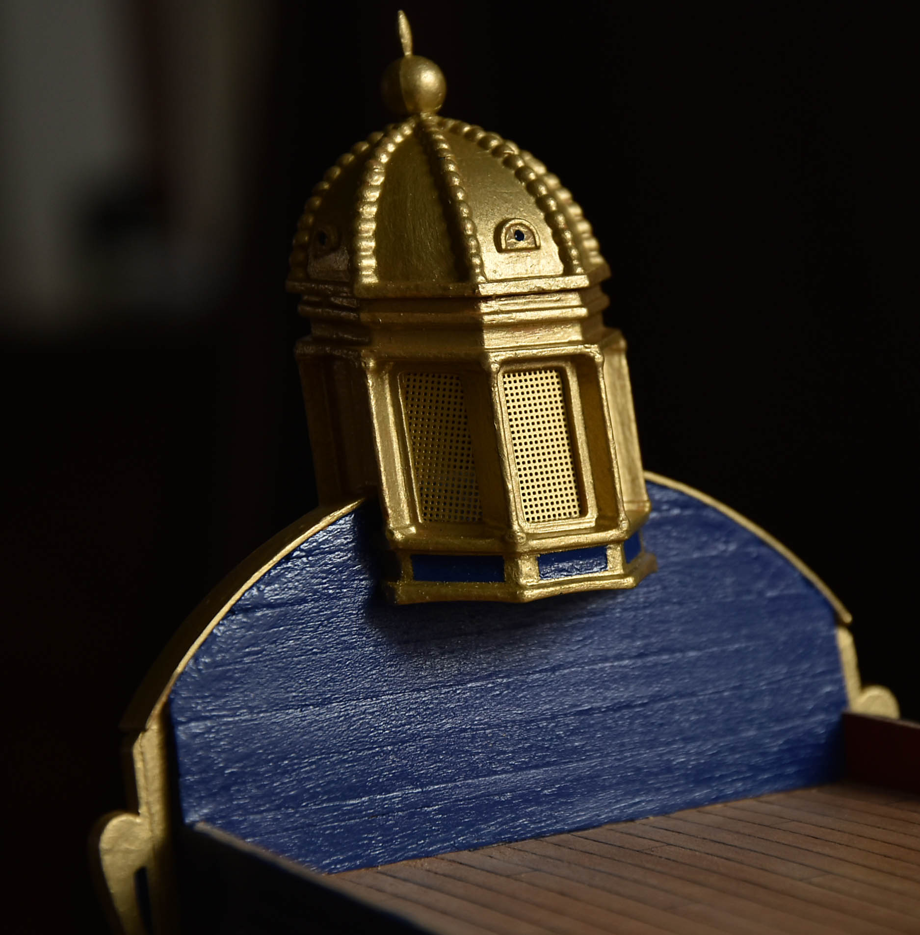

Piet, je lantaarn hangt leuk, maar zo te zien verkeerd om.
Volgens mij krijg je op deze manier ruzie met de rest van de ornamenten :hammer:
ps. kan natuurlijk ook vertekening van de foto zijn

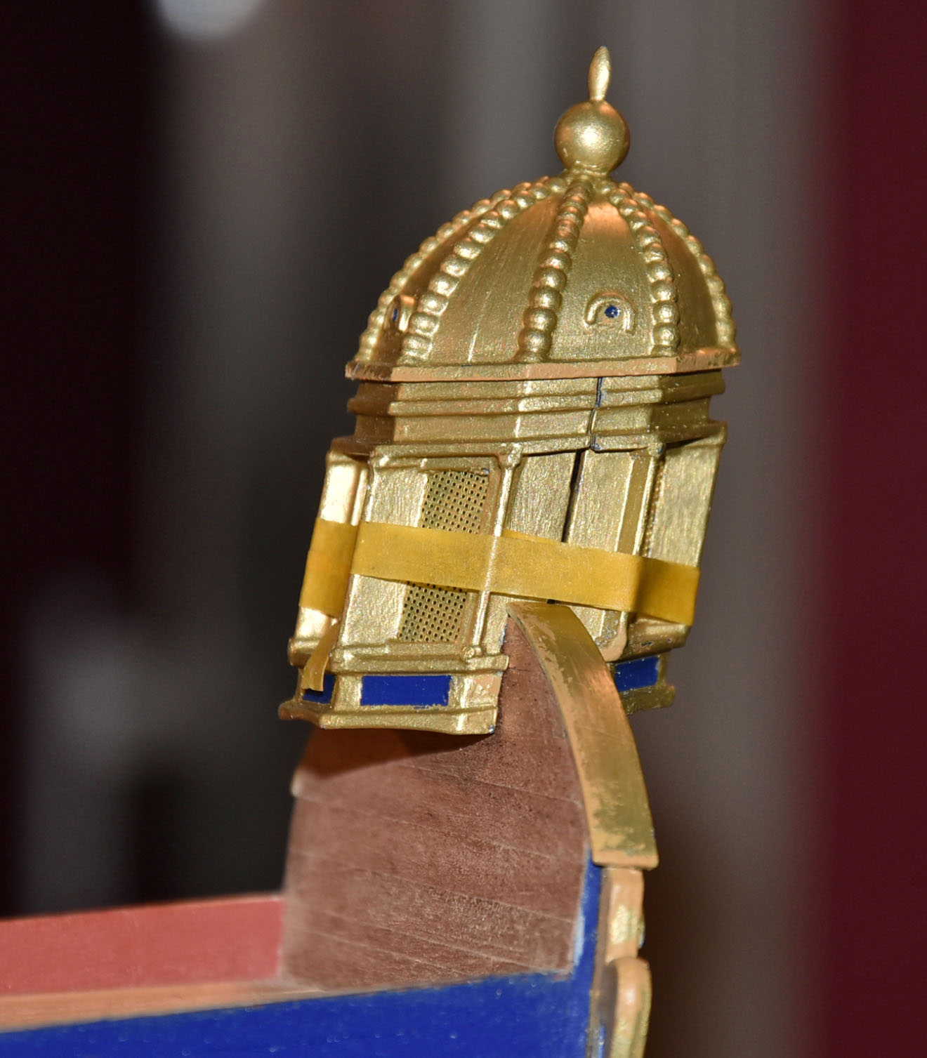

De lantaarn kan er maar op één manier op, dus verkeerd om is niet mogelijk. Dat jij dat denkt, komt waarschijnlijk omdat de lantaarn nog niet vast zit en dus een beetje scheef hangt. Hij is er slechts losjes op gezet voor de foto en word pas definitief geplaatst als de hele romp klaar is.
Dat verbaast mij een ietwat, bij mij zat de lantaarn strak op het hakkebord, maar inderdaad, hij kan maar op een manier goed geplaatst worden.
Peter,
Ik begrijp niet goed waar je je eigen over verbaast, zoals ik al schreef, de lantaarn zit nog niet vast, dus kan hij ook niet strak op het hakkebord zitten omdat hij er overheen zakt. Ik heb er even een stukje tape rond gedaan om wat houvast te creëren en een foto van de zijkant gemaakt. Misschien word het nu wel duidelijk.
Maar hij zit dus pas strak om het bord, zonder kieren als hij is vastgelijmd. (lijkt mij logisch),
Helemaal duidelijk Piet, mooier als dit kun je de lantaarn niet plaatsen.
Ik verkeek mij er heel erg op schijnbaar. :oops:
Inmiddels is het hakkebord Frans Blauw geschilderd. Aangezien er nog meer ornamentjes op de spiegel moeten waarvoor eigenlijk eerst de heklantaarn geplaats moet worden, zet ik deze er dan toch maar op ondanks dat ik het een beetje een kwetsbaar punt vind. Foto's later op de dag....

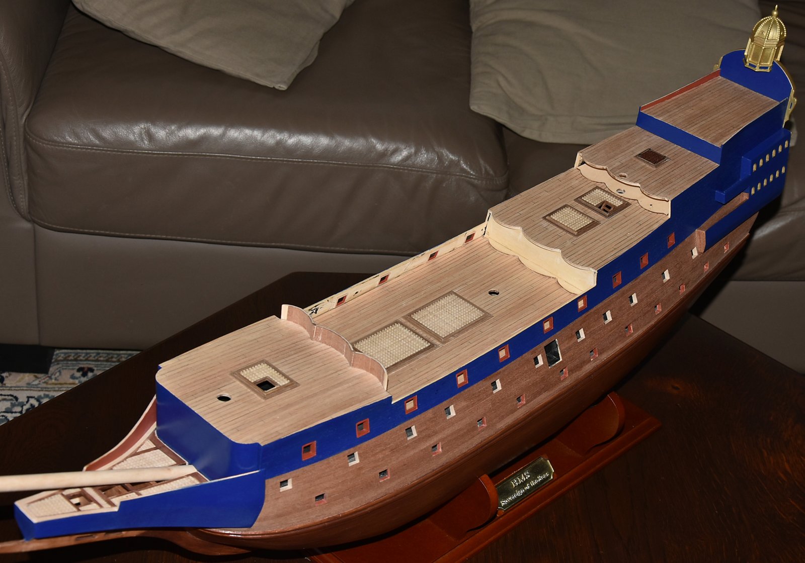

De Sovereign, zoals ze erbij ligt op 01/02/2017,
Ik heb alle lijsten, pilaartjes en de dakjes voor de zijgalerijen bij elkaar gezocht en ga deze, nu ik toch in die hoek bezig ben, ook gelijk maar schilderen en op het model lijmen, voor ik verder ga met de dekken en schotten.

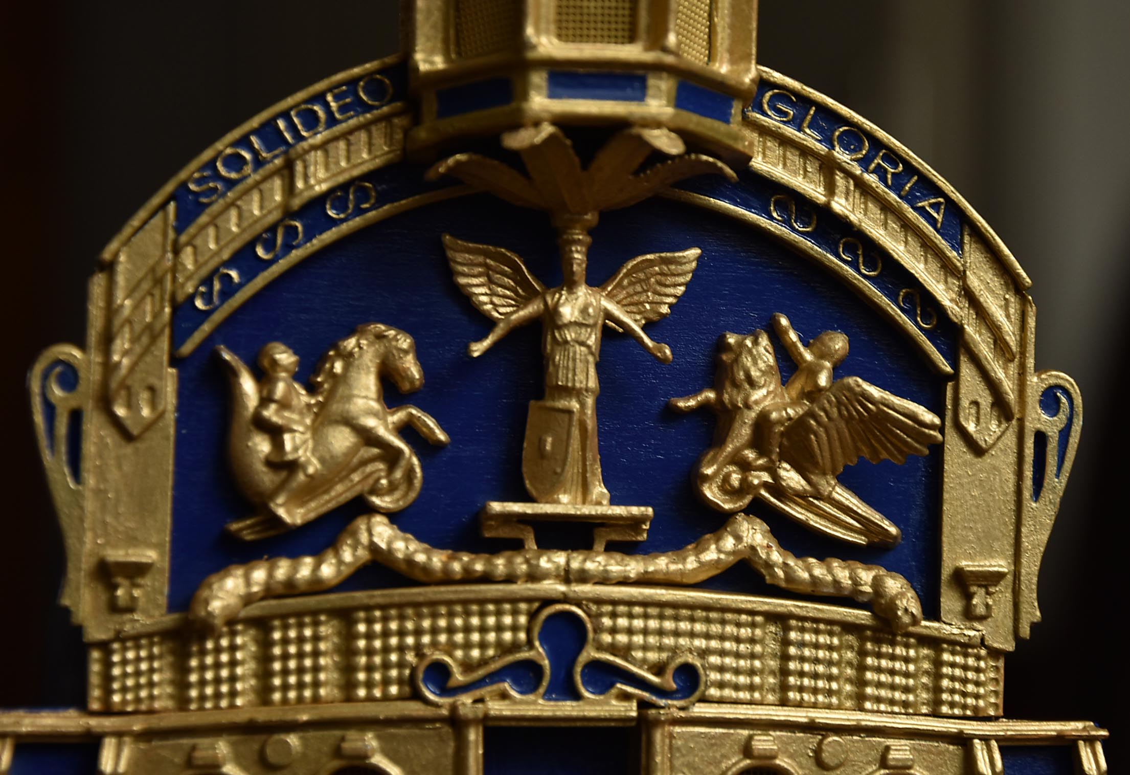

Alle lijsten en pilaartjes hebben 3 lagen verf gekregen; grondverf, oker-geel en tenslotte goud van adm. paints.
Het figuurtje in het midden van de foto komt nog op de spiegel.
(voor de mensen die dit schip ook (nog gaan) bouwen, let er op dat er verschil zit in de ornamentjes voor bak- en stuurboord. Dit is herkenbaar aan de achter kant van de deeltjes, stuurboord heeft ronde- en bakboord vierkante gaatjes)
