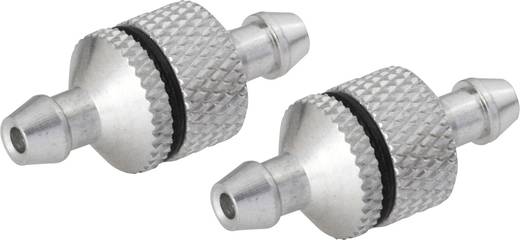

Bij het gebruik van deze pomp wel een filtertje in de aanzuigleiding opnemen.
Een béétje zand in de pomp en het ding loopt vast.
Ik gebruik daar brandstoffilters voor brandstofautootjes voor:
https://www.conrad.nl/nl/reely-aluminium-brandstoffilter-filterinzetstuk-zeef-filter-224891.html
Inlaatopening - stukje siliconenslang - filter - stukje siliconenslang - pomp.
In deze filtertjes zit een metalen gaasje wat zand e.d. uiterst effectief tegenhoudt.
Dat gaasje kun je verwijderen om het schoon te maken.
Het filter wel plaatsen op een plek waar je goed bij kunt.

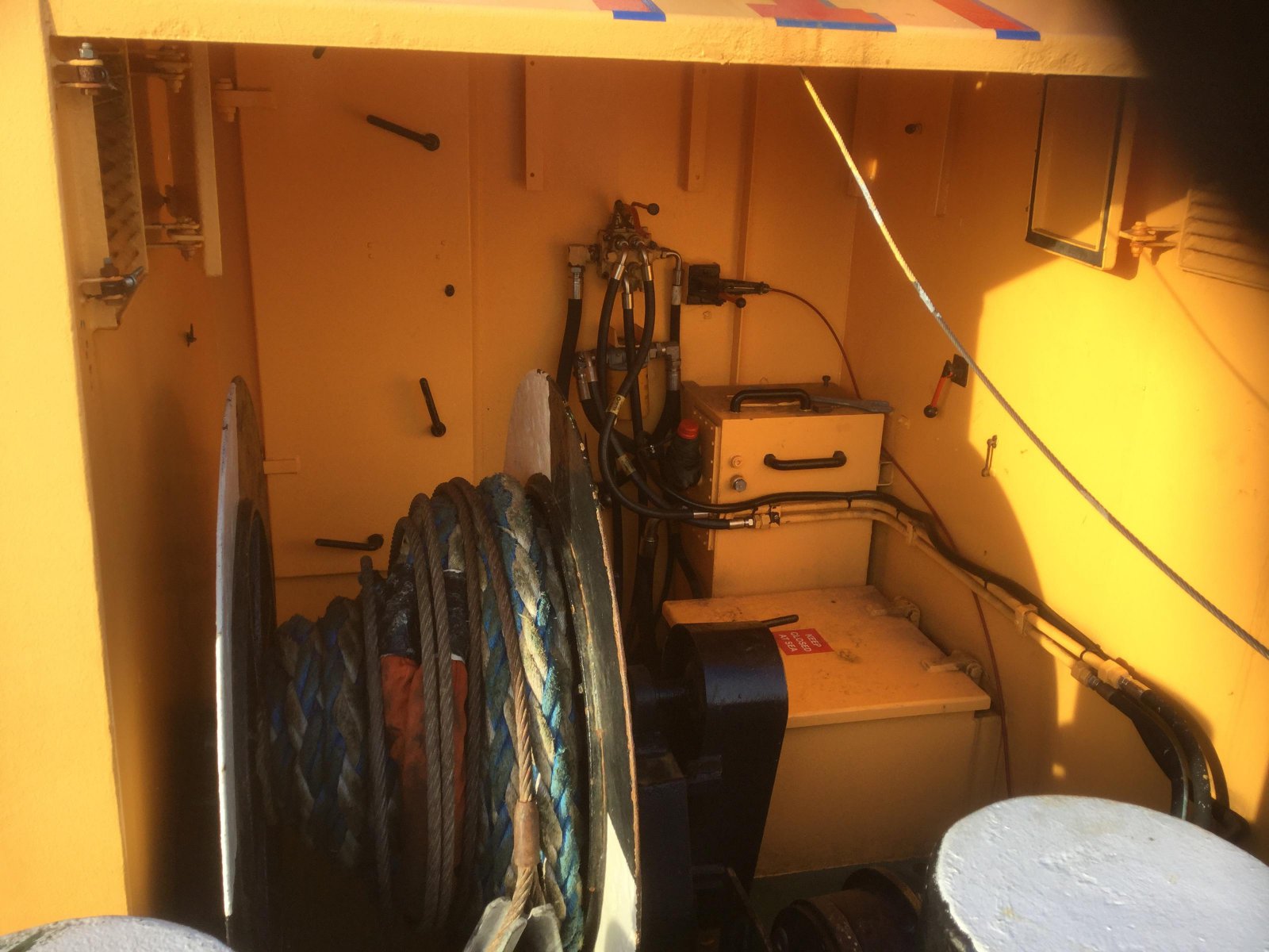

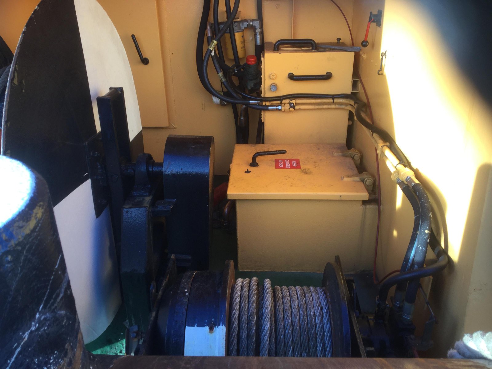

hier nog een paar foto's van het lierhuis
volgende stap is het inbouwen en weer aansluiten van de verlichting
ook wil ik de rookgenerator weer aan de gang krijgen

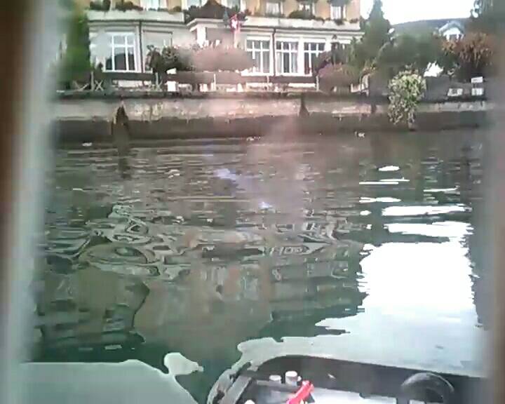

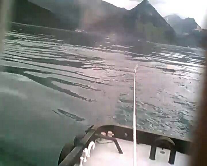

Vraagje hoe is het met de fpv.
Ik wil het ook toepassen, met een kijkhoek van 170gr, schijnt menselijk zichtveld te zijn.
Maar als het beeld door de ramen niet perfect is lijkt het mij moeilijk het schip te besturen met fpv zicht.
Groetjes Ebro
Groetjes Ebro
misschien als je de camera dichter bij het raam zet heb je dit probleem niet.
bij mij staat hij op een gimbal die ik met een servo draaien kan zodat ik ook achteruit kan kijken tijdens het varen, dit geeft wel het leukste beeld
Maar het bevalt wel?
Groetjes Ebro
ja was een leuk project, heb een mini drone gebruikt daar de 4 poten van afgezaagd, toen de batterij vervangen voor een kleine travo die even groot is als de batterij, nu werkt hij dus zolang ik met de boot vaar
gebruik de gsm of een ipad voor de camera, gsm met velcro op de zender werkt leuk

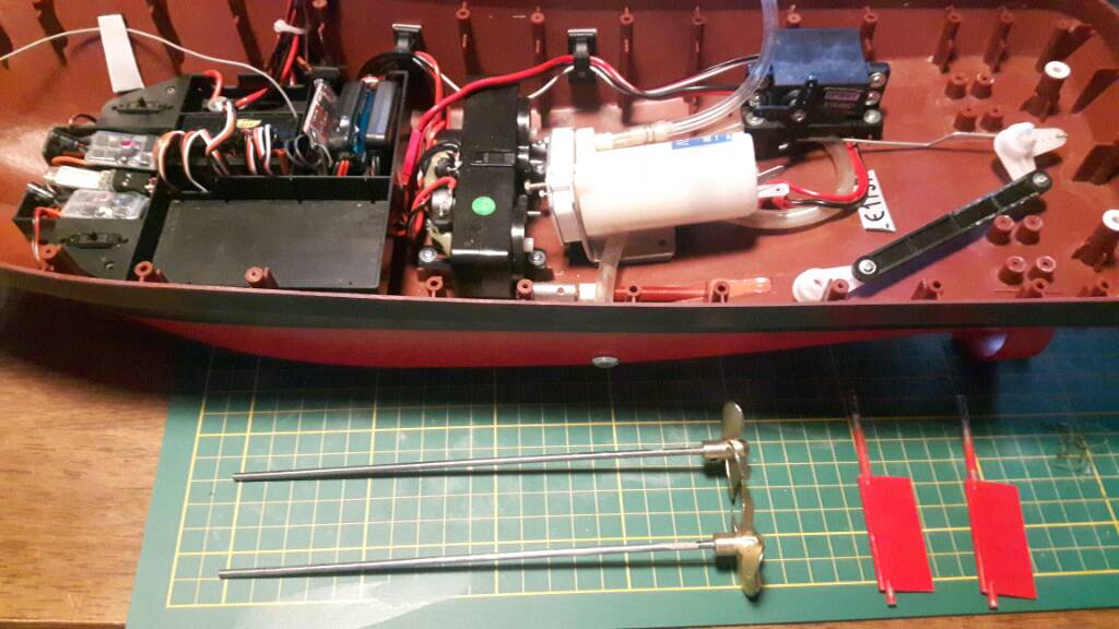

Groot onderhoud.
Schroefassen smeren
Roerkoning gat repareren
En roer assen smeren
Er kwam teveel water binnen na een half uur varen

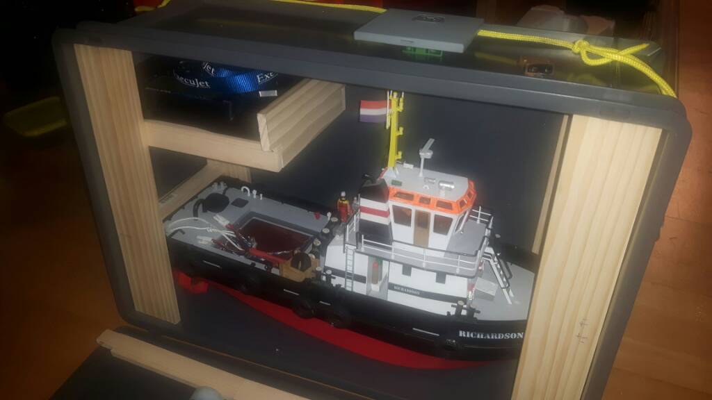

Een rako eurobox omgebouwd tot transport kist. Met een vakje voor de AB .
Boot past er precies in.
En kan nu door de 2 houten framepjes geen kant op.
Meteen uitgeprobeerd en naar de haven gelopen

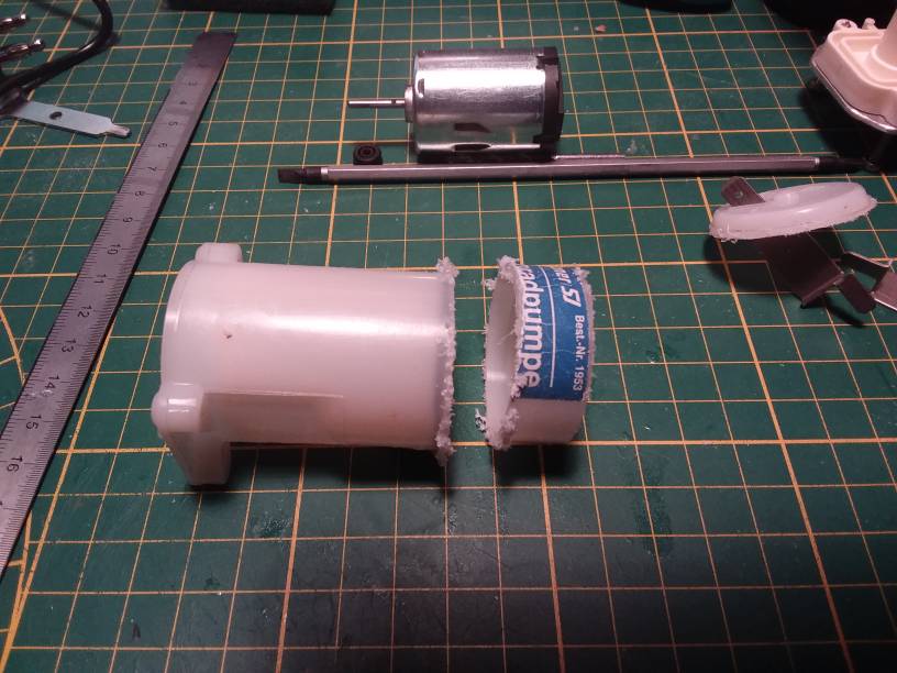

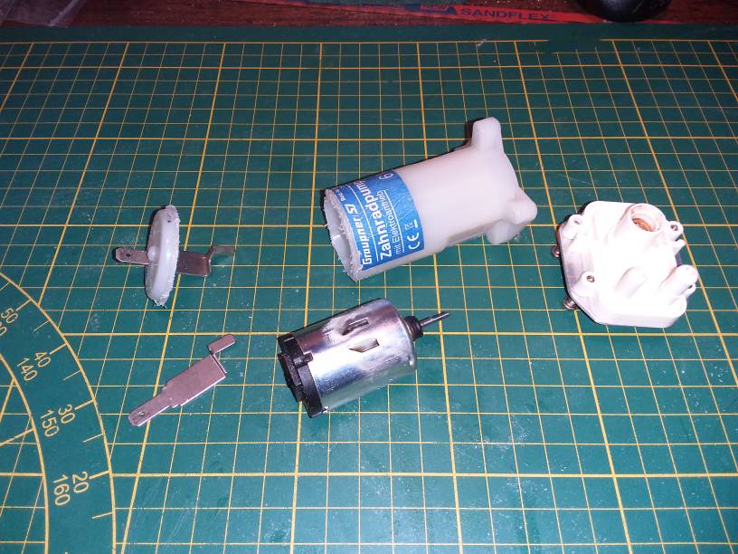

Nu dat de havensleper weer goed vaart, kriebelde het toch om de dekwaspomp weer aan de gang te krijgen, zo gezegd zo gedaan.

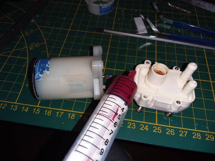

Pomp opengezaagd.
Dat ziet er niet fris uit

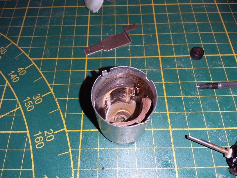

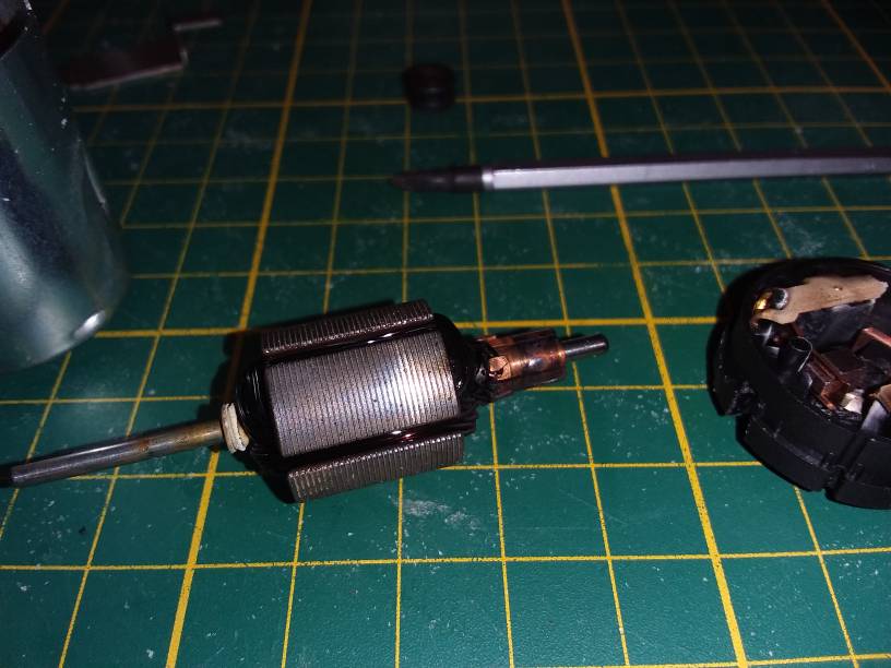

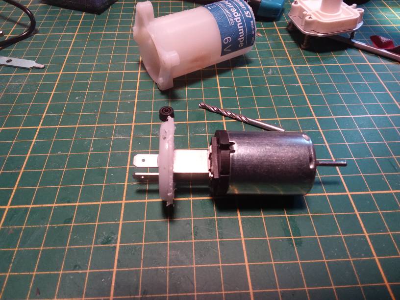

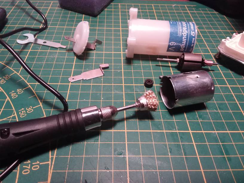

Anker en huis schoon gemaakt, water was van de pomp via de as de motor binnen gedrongen
Wat een verspilde ruimte

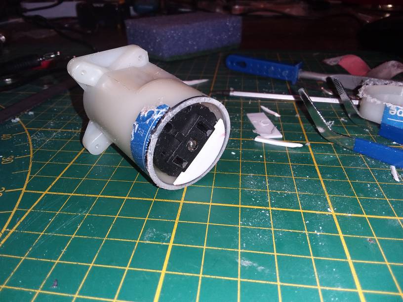

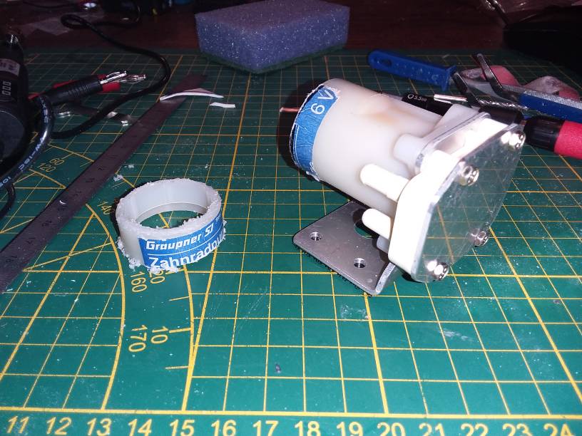

Graupner huis afgezaagd op motorlengte
Spietje erin gelijmd om de motor op zijn plek te houden en roteren te verkomen
Vliegtuig wiel lagervet erin,, die lekt niet meer
Met de door mij in aluminium nagemaakte brackets weer in elkaar geschroefd.
Voordat ik de boel inelkaar heb gezet wel de motor nog getest en deze draait weer mooi rond
Roald, Wat zit er voor afdichting in de pomp? Als het asje is ingelopen heb je kans dat het op korte termijn toch weer gaat lekken. Als het bij een drupje blijft niet zo erg. Maar als je ermee gaat spuiten onder druk lekt het harder. Gr. Klaas
Hallo Klaas,
Er zit een rubberen keerring op de as.
Asje van de motor was niet drooggelopen, keerring was wel gortdroog
Net 1 liter water verpompt en geen water in de motor.

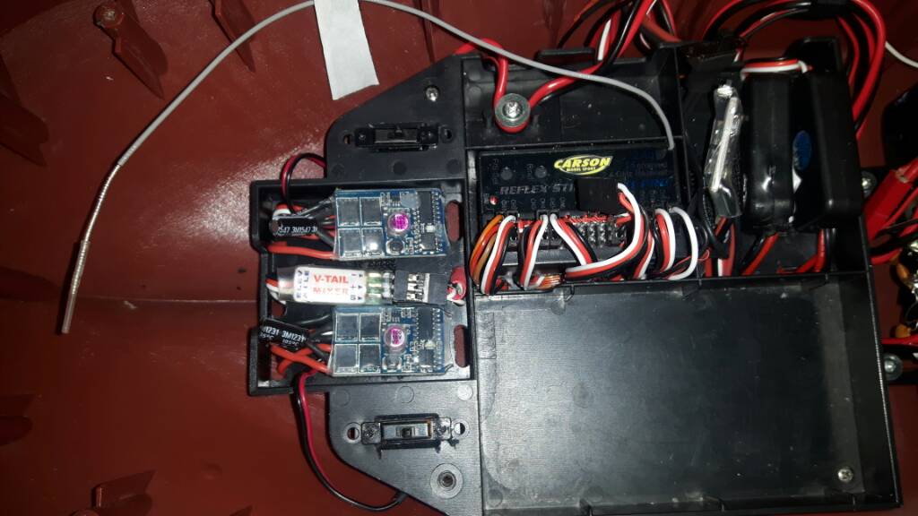

Nu een nieuwe 30a esc aan het ombouwen, die had ik reserve liggen voor mijn vliegtuigtrekker .
Word nu dus voor de pomp
Mvg
Roald
Roald, De pest met die keerringen is dat ze eigenlijk niet droog mogen lopen. Dan verbrandt het rubber en wordt het hard. Gelukkig heb je er wat vet aan gedaan en zal de keerring niet zo snel verbranden/verharden. Succes ermee verder! Gr. Klaas.
