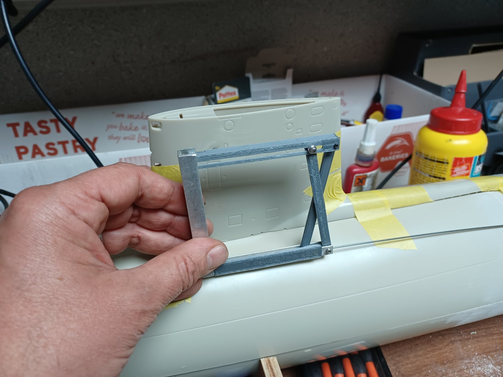

    Hoi Allen, na lange tijd weer tijd gevonden wat te doen aan mn Skipjack. Niet dat ik er niks aan heb gedaan maar niet echt tijd gehad dit ook te posten.
    De aandrijfmotor heb ik vervangen door een brushless exemplaar, zat ws toch in het ontstoren oid want de problemen met de ontvangst zijn nu gelukkig uit de wereld.
    Voor stabilisatie gebruik ik een vliegtuiggyro, geen idee hoe dit gaat uitpakken maar voor de stabilisatievinnen van mn fregat werkt het prima. Op het droge werkt het igg goed..
    Inmiddels de romp aan het samenbouwen zodat deze netjes sluit, dat is nog best een gedoe met zon plastic rompje. Verder navigatieverlichting ingebouwd in de toren zodat ik aan de buitenkant kan zien of hij aan of uit staat.
    Tevens besloten de periscoop en snorkel op en neer te laten bewegen daar ik nog ruimte had voor een extra servo. Daar heb ik een schaarmechaniek voor gemaakt met de printer. Eea is nog in de testfase maar heb goede hoop dat het gaat werken.
    20220627_213644.jpg 20220627_213301.jpg 20220627_213256.jpg 20220627_212904.jpg 20220627_212745.jpg 20220627_212737.jpg 20220627_212728.jpg 20220627_212720.jpg
    Laatst bewerkt: 28 jun 2022
    Henk Freubelaer en TIMBERWOLF vinden dit leuk.

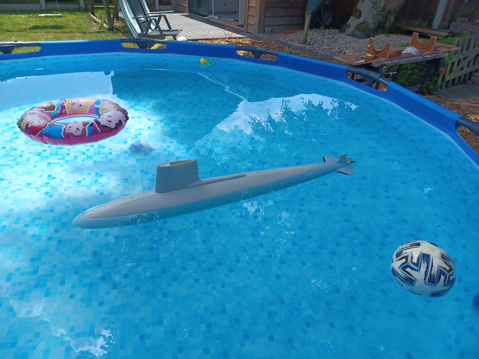

    Deze week de stoute schoenen aan en mn bootje in het zwembad. Dat ging niet helemaal vlekkeloos. Balanceren ging lastig en ondanks zorgvuldig alles checken toch water in de wtc, dit al lang niet gehad, want heb de wtc al wel vaker getest. Ws zit er toch ergens een pakking of ringetje niet goed.
    Daarnaast bleek de roerservo niet soepel te lopen, omdat dit de grootste roeren zijn en ik nog een iets grotere servo had liggen deze maar vervangen.
    Inmiddels weer in bad geweest en een poosje onder water laten liggen, wel grappig dat de afstandsbedienbare aan uit op 433mhz het gewoon doet onder water..
    Het balanceren is een dingetje dat komt wel heel nauw zie ik, en ik heb geen trimmogelijkheid om over lengte te trimmen als het onverhoopt wat verschilt per watertype oid .. moet nog even wat hard schuim zien te regelen ook..
    Verder werkt alles naar behoren das wel fijn een keer te zien.
    Henk Freubelaer, raf en TIMBERWOLF vinden dit leuk.

    De boven water trim ziet er in elk geval goed uit!
  19. hermor
    hermor
    Lid geworden:
    7 aug 2008
    Berichten:
    1.003
    Locatie:
    Hengelo
    Ja dat is op zich goed te doen, maar ik heb niet veel reserve tankinhoud merk ik, dus met volle inhoud moet hij wel duiken, en dan onder water ook nog een beetje in balans, dat gaat wel lukken maar af en toe blijft er ergens nog een luchtbelletje zitten wat het geheel weer uit balans haalt, heb toch hier en daar een gaatje extra gemaakt in de romp om lucht kwijt te raken. Al met al lastiger dan ik dacht.
    Nu even wachten op mooi weer deze week, kan ik mooi met de duikboot in (zwem)bad
