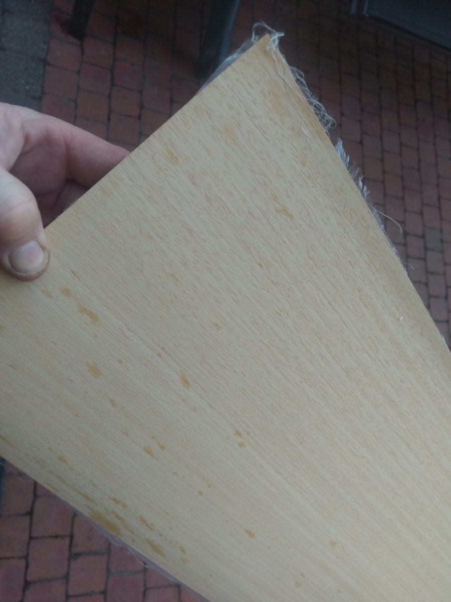

Over leermomenten gesproken : Gisteravond een zijde van de kern ingedekt .Netjes zoals geadviseerd met folie in de schaal, abachi en 49 grams matje etc. Plank erop en zandzakken .
Maar ik merkte aan het restant hars dat er iets fout zat .Vanmorgen was het restant pas gelvormig . Zojuist de vleugel bekeken en alles is nog wat plakkerig .Dus verhouding niet goed .
Op fles stond 100:25 . In plastic beker op weegschaal 32 gram hars en 8 gram verharder af gewogen . Wordt tijd voor een ander weegschaal. Iets anders kan ik niet bedenken .

Ook heeft de indekking veel last van doorslag .Ergens gelezen dat je dat kan voorkomen door de binnenzijde in te smeren met G4 PU lak . Wordt hiermee G4 hechtprimer mee bedoelt of toch iets anders?
Welke hars en harder heb je gebruikt?
Een weegschaal kan een afwijking hebben maar dan is het bij hars en harder gelijk dus dat maakt dan niet uit.
Je moet het ook boven een graad of 18 uit laten harden, is dat gebeurd?
Leg het even een dag flink warm weg, morgen in het zonnetje in een vuilniszak, wordt het lekker warm.
Doorslag is een bekend probleem.
Het balsa zuigt de epoxy op.
Bij mallenbouw waar balsa gebruikt wordt als sandwichmateriaal smeerde ik het balsa altijd vantevoren in met verdunde behangplaksel.
Dat trekt in het balsa en dicht de porien behoorlijk.
Alleen de cellulose blijft achter en het water verdampt, dus het voegt weinig gewicht toe.
Ik heb bij sommige duitsers wel eens gezien dat ze er eerst haarlak op spuiten, dat dicht ook de porien.
G4 is duur, trekt ook in het balsa en is zwaar, vergeleken met stijfsel.
G4 is gewoon PU lak maar het is van een merk, Vos chemie dat het G4 noemt.

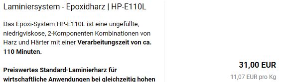

Pak ik 3000 gram dan is het 15 euro per kilo maar als ik dan naar de consumentenprijsbij HP kijk voor de HP110 dan is dat 36,90 voor 2,8 kilo, 13,18 per kilo.
Ik betaal minder, ik ken ze vanaf het begin en krijg zo'n 20% korting.
Mijn prijs (en als iemand anders ook nodig heeft kan ik ook wel voor andere mensen dingen mee laten komen) is 11,07 per kilo.

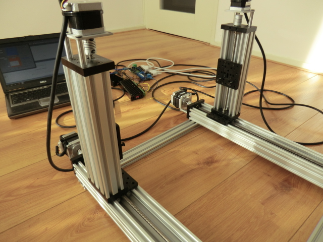

Ik ga de CNC schuimsnijder wegdoen, ik wil een CNC router dus er moet ruimte komen.
Zoals hij in dit draadje staat, met Letmathe stuurkaart, GGC USB interface, 28V voeding.
Je moet alleen nog de GMFC software kopen en op je computer zetten, dan werkt ie.
Aan electronica zit er al bijna 300 euro in, hij heeft mij (even snel uitgerekend) zo'n 475 Euro gekost.
Mag weg voor 350 Euro.

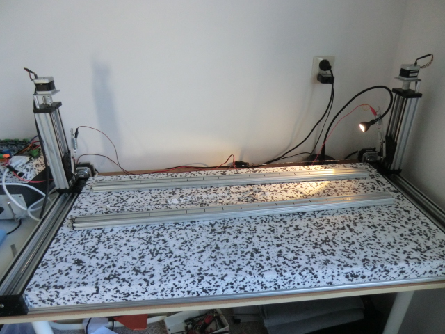

Aangezien ik weer wat wil gaan bouwen en ik van iemand een aanvraag kreeg voor een tapse vleugel met 70cm koorde en mijn snijbereik maar 45cm was met de huidige snijder ga ik de CNC snijder verbouwen.
Hij krijgt nu een bereik van 95cm, dus ik kan tot een koorde van 95cm snijden.
Ik heb net de onderdelen besteld en zodra ze binnen zijn dan zal ik de update hier beschrijven met foto's.
Ik gebruik deze profielen en koop het ook bij deze firma.
https://www.ratrig.com/aluminium-profiles/c-beam.html
