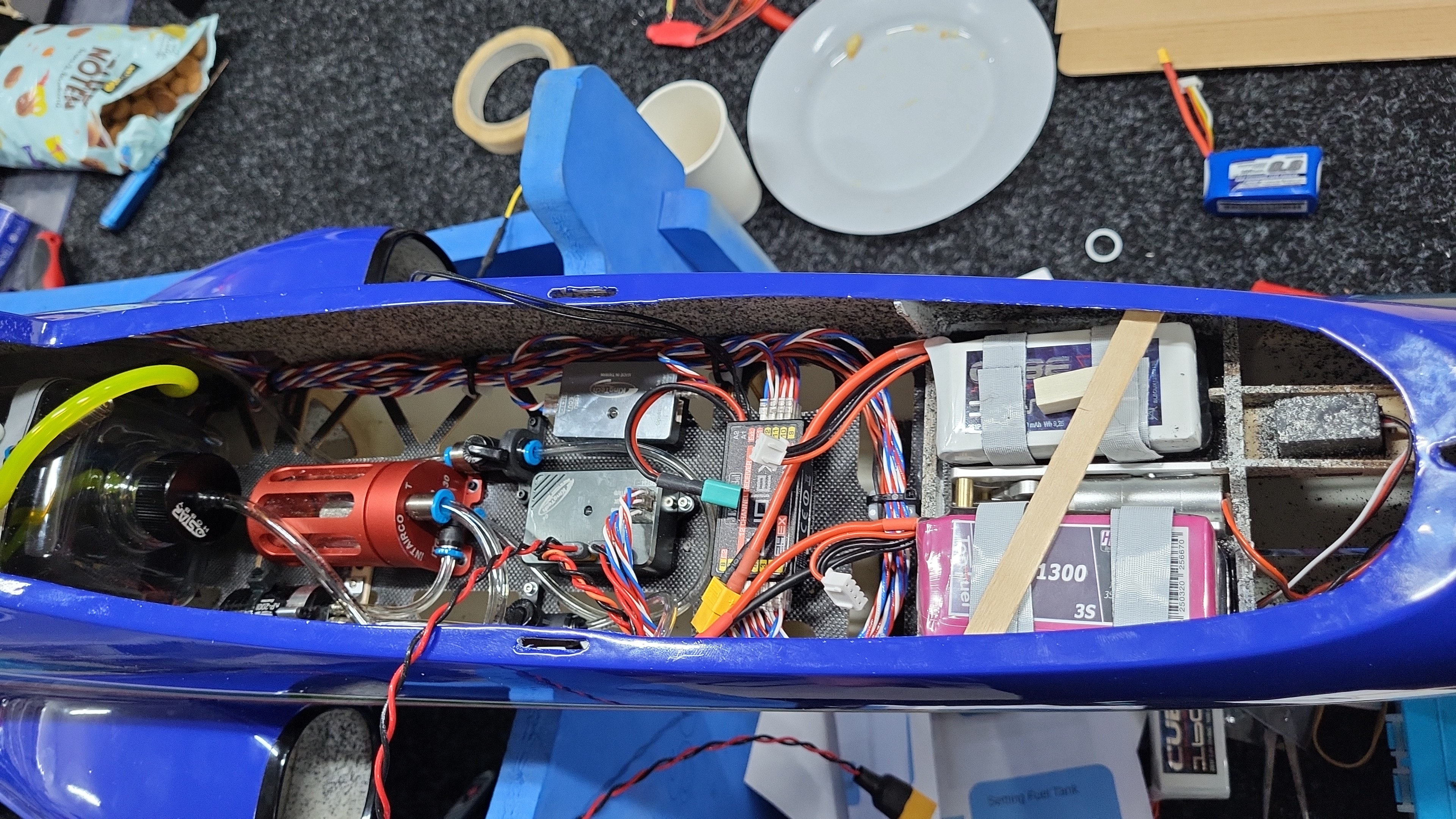

    Heb de accus een plekje geven helaas verder in de neus geen ruimte. Volgens de weegschaal moet er nog ca 150gram in de neus. Valt mee mee. Kom dan ca 450gram zwaarder uit als de handleiding. Maar de motor is dan ook groter.
    [​IMG]
    Volgende week ff alles laten controleren door berto. En dan zou die kunnen vliegen.

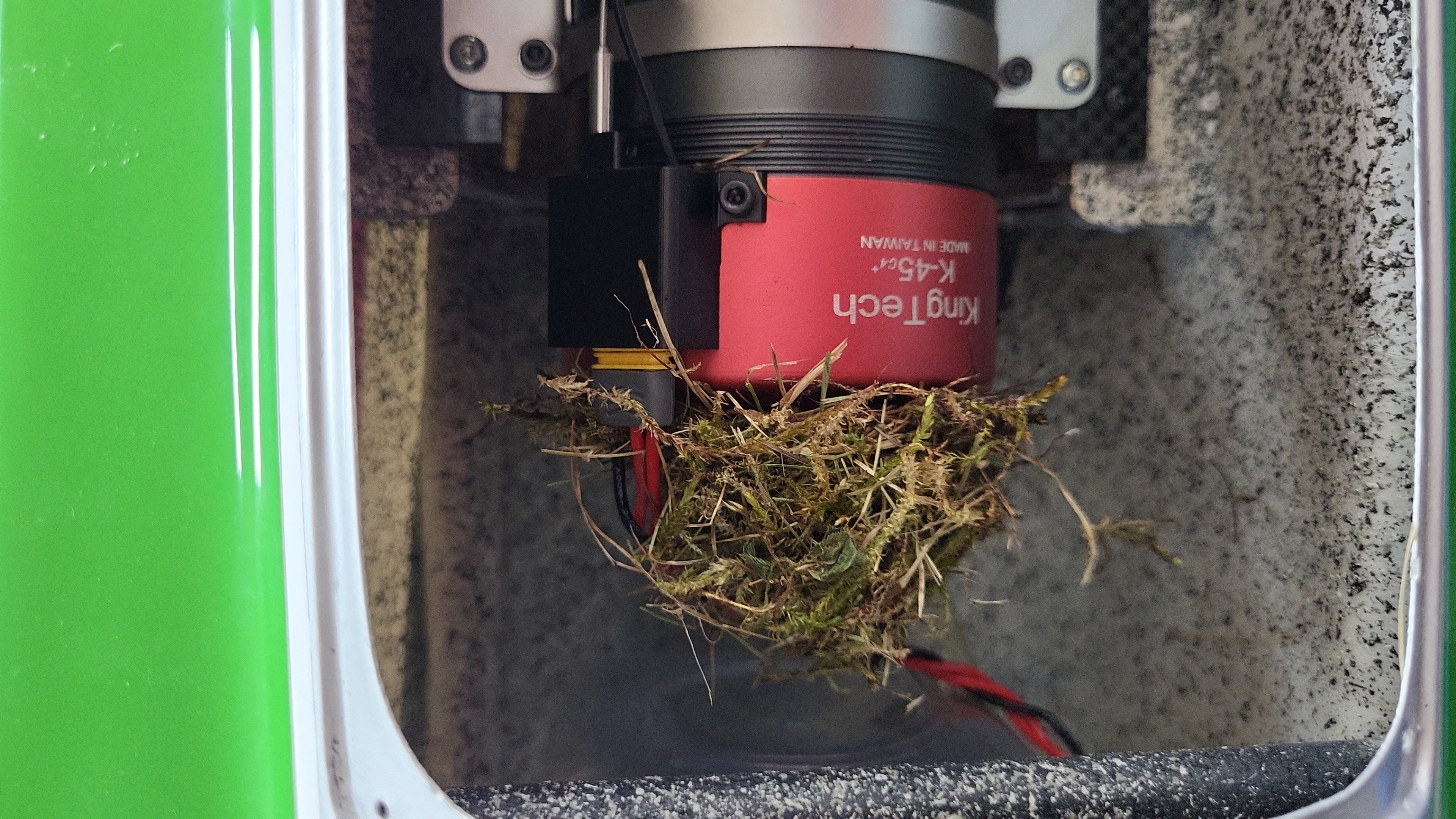

    Vandaag op veld met de opendag. Had de mb339 ook mee.
    Maar met optoeren van de motor bij de start tot 2x een flame out. Gelukkig nog te snel en kon prima afbreken. Maar wel raar. Laatste keer zonder problemen gevlogen.
    Morgen eens uitlezen
  19. raymon
    raymon Forum veteraan
    Lid geworden:
    4 mei 2003
    Berichten:
    6.514
    Locatie:
    Creil vlieg bij lvc emmeloord
    Met uitlezen niets gevonden. Toch de motor ff bekeken. En toch de oorzaak gevonden.
    [​IMG]
    Laatste keer gevlogen net na het verticuteren. Hier had ik niet op gerekend
    Bijgevoegde bestanden:
    M.l.v.Doesburg en gpman vinden dit leuk.
