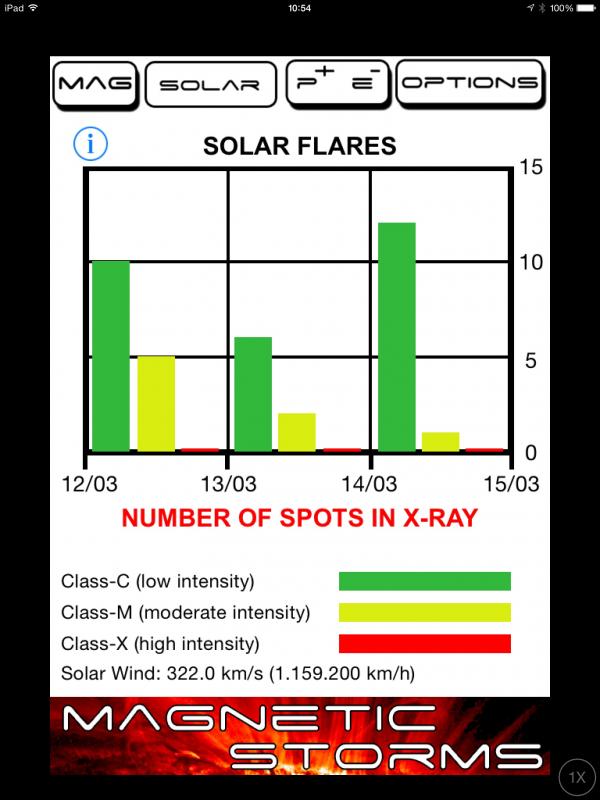

Ik gebruik sinds dat incident een app voor mijn iPhone/ipad.
full
Ik ben blij dat ik een piloot ben die de fly away al gehad heeft dan.
