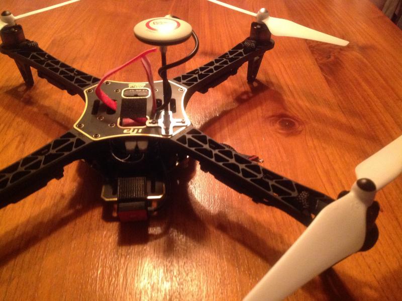

Vandaag weer even wezen testvliegen. Gains Atti afgesteld en zo. Lekker gevlogen op gps en een beetje op atti. Compascalibratie gedaan. Gewacht op alleen maar groene lampjes. Volle bak satellieten. De f450 bleef ook keurig netjes op zijn plek hooveren. Lang getwijfeld om de failsafe uit te proberen. Ik dacht ach er moet een keer de eerste keer zijn. Stukje van mij vandaan gevlogen en de failsafeknop geactiveerd. Heel even gebeurde er niks er toen begon hij hoogte te maken. Ik dacht nog netjes het werkt. Eenmaal op hoogte kwam hij langzaam mijn kant op en toen ineens schot hij naar links richting de rivier. Mijn hart schoot van 60 naar 160. Direct de failsafe weer uit en een aantal keer de Atti gps heen en weer gehaald. Gestopt op de gps positie en begon weer te hooveren. Zucht!!!! Langzaam de f450 maar weer bij me gebracht en langzaam op de grond gezet. Wat kan hier gebeurd zijn? Dit wil ik echt nooit meer meemaken. Kost een jaar van mijn leven.

Zo zit het aangesloten. Geen ander poespas nog erbij.
Prachtig gebouwd en zeer netjes afgewerkt. Kunnen velen een voorbeeld aan nemen!
Bedankt. Ben er zelf ook wel tevreden over. Kwam hier op het forum op dat idee om het ook zo te doen met die Vlechtkous. Beetje afgekeken zeg maar. Kan het zijn dat ik de kompas calibratie verkeerd gedaan heb? Ik heb de gps Atti knop een aantal keer heen en weer gehaald tot hij vast oranje oplichtte. Quad horizontaal met led naar mij toe. Rondje gemaakt tot led groen werd. Toen de quad gekanteld verticaal met de led nog steeds naar mij toe. Weer een rondje gemaakt tot hij begon te knipperen. Quad op de grond gezet en gewacht op snel knipperend groen lichtje. Daarna even gewacht op alleen groene gps lampjes. Geen rode er meer tussen. Volle bak gps zeg maar. Ik las ergens dat je mogelijk bij het tweede rondje je de quad met zijn neus naar beneden moet richten.
Kan het zijn dat mijn omschreven incident te maken heeft met het feit dat ik de calibratie niet nose downward heb gedaan? Ik durf die failsafe niet meer te gebruiken.
Heb jij jouw lipo misschien te dicht bij de GPS., als ik tenminste kijk naar de lipo strap. Ik meen dat dit invloed kan hebben.
Daar zit wel wat in, maar vliegt 90% hier zo niet? De lipo gaat als het landingsgestel binnen is naar de onderkant van de quad.
