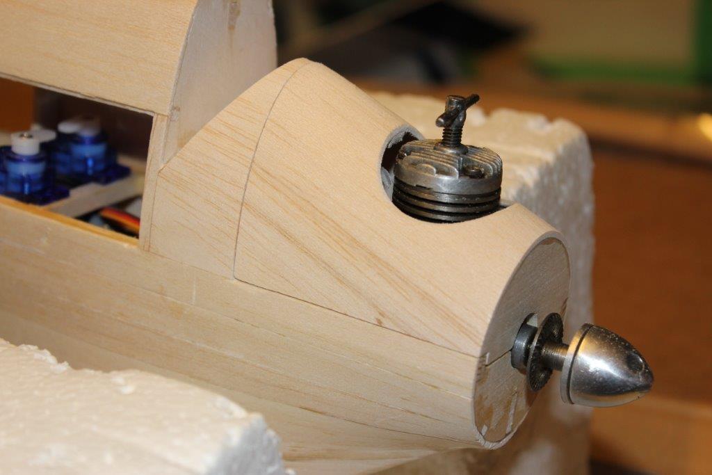

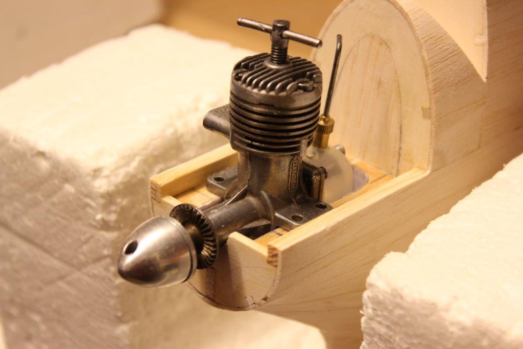

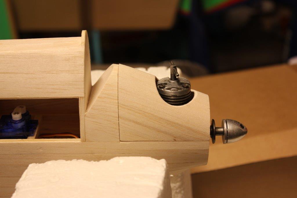

    De Mills zit nu op de Stick dus een andere in de Scarab geknutseld en ED past er perfect in.

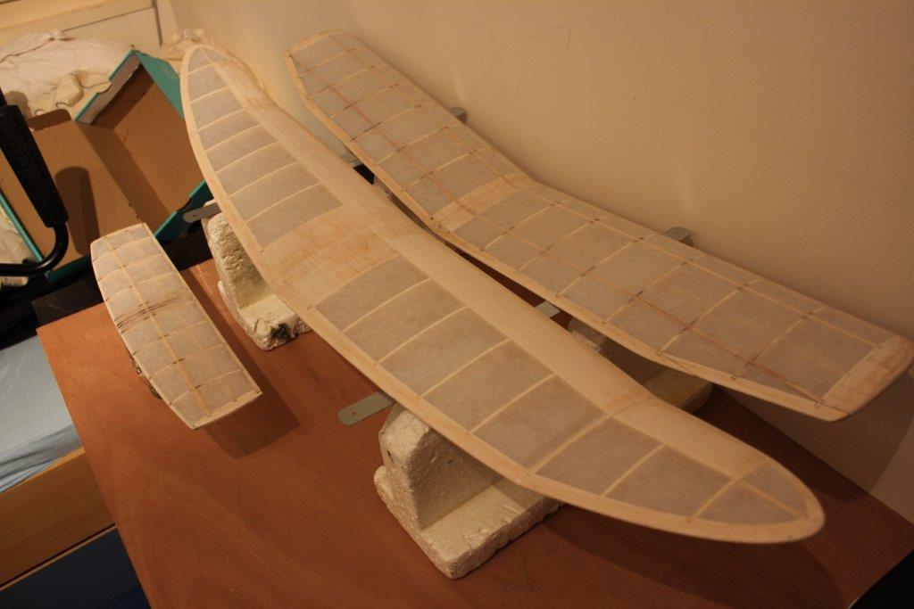

    Had de vleugel al eerder met Vlies bespannen dus die was al aardig op weg.

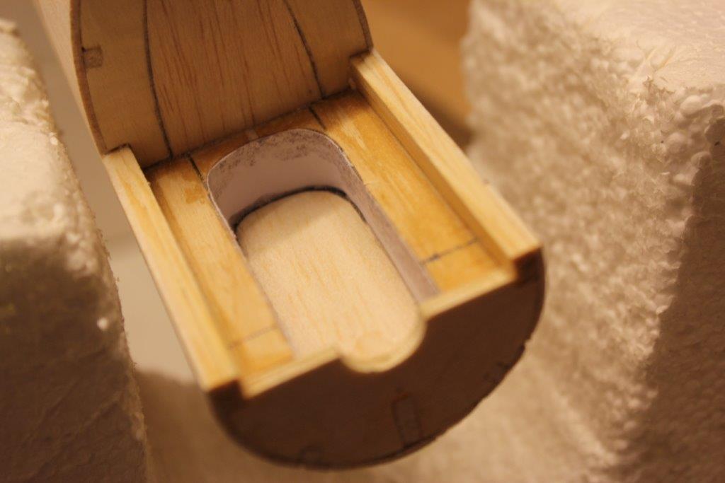

    Dus door met het stekkie voor de motor en om de romp te beschermen een diesellekbakkie gemaakt
    Waar die kleine rakker mooi in past
    Kapje past ook moet nog wel een twee gat voor de uitlaat in komen

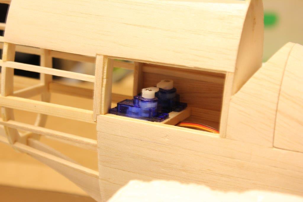

    Ook de servo's hebben een stekkie die worden laten met een druppie ca gefixeerd

    Heb je... of komt er in je lekbakje nog een afvoer naar de onderkant van de romp?
    In mijn Scarab is het een kliederboel met die inpandige achteruitlaat...ik ga proberen daar ook 1 of 2 pijpjes in te frunniken..Het spatscherm is leuk (in de kap heb ik ook een scherm wat net achter die van de romp valt...dus een soort labyrinth)...voor de achterliggende goodies ... maar er zal toch een vorm van drain in moeten...want volgens mij maakt zo'n motor meer olie dan er bij de brandstof bijgemengd is..:eek::D:p
  7. Ton van Munsteren
    6.595
    Ja als de motor zijn eigen olie maakt kan het nog aardig vollopen.:rofl:
    Nee heb geen afvoer wel aan getwijfelt maar hoop dat de uitlaat nog wat naar buiten gooit.

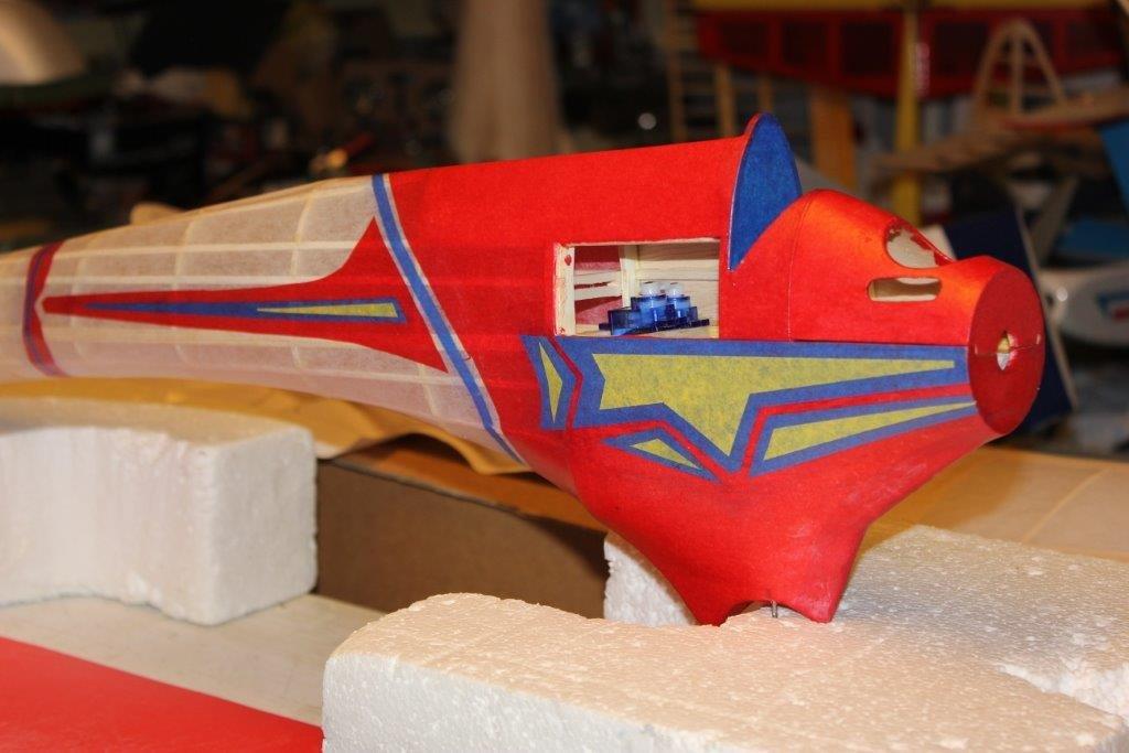

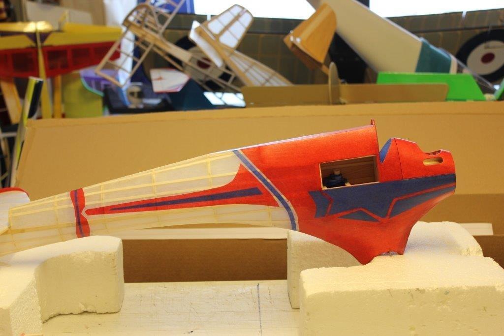

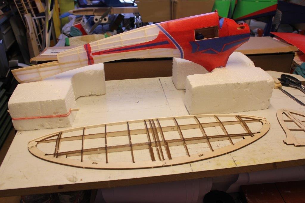

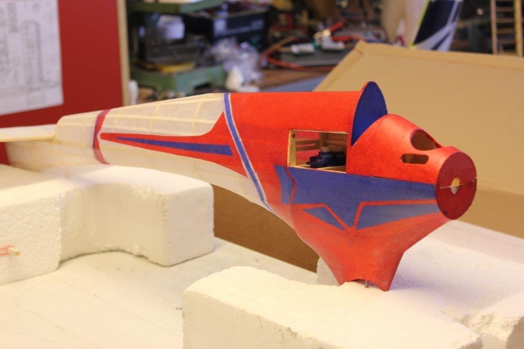

  8. Ton van Munsteren
    6.595

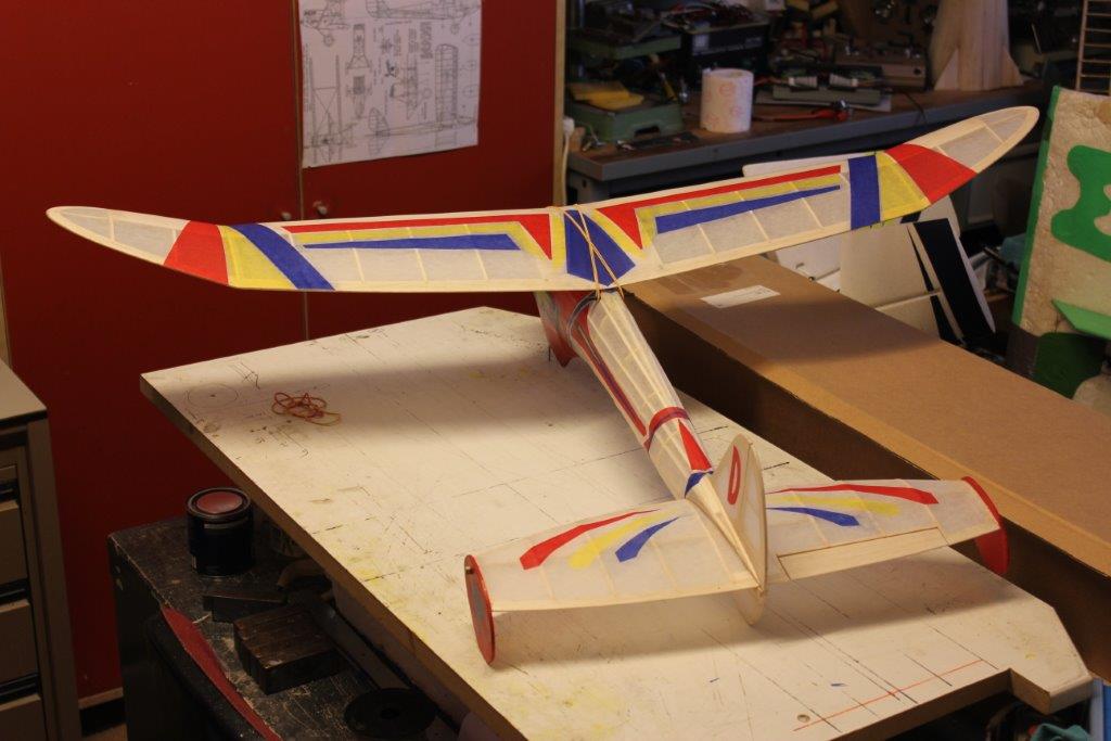

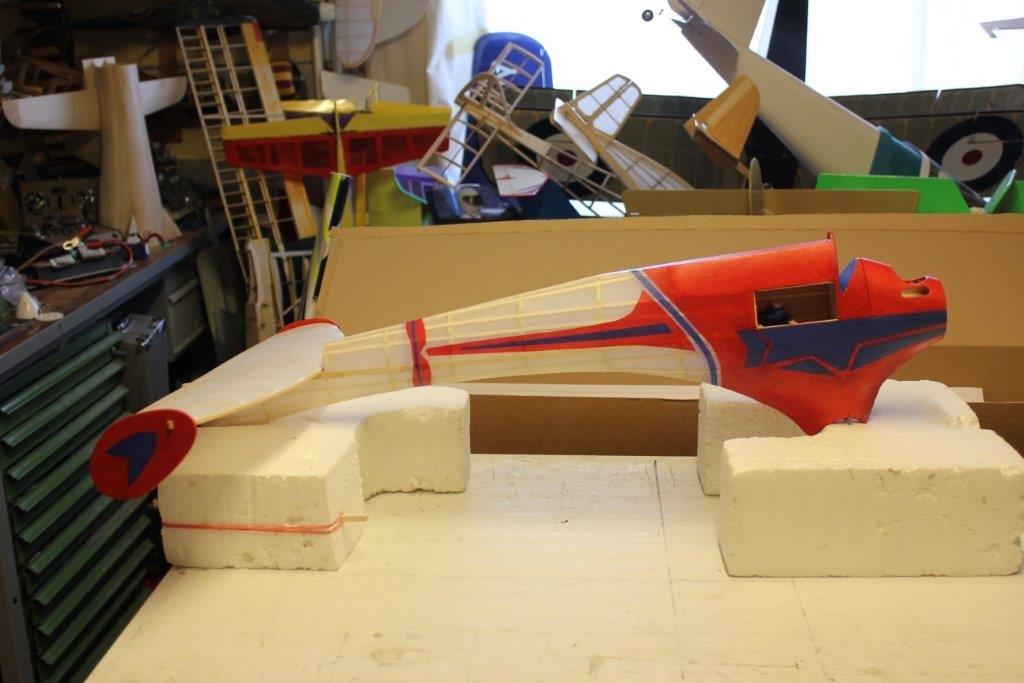

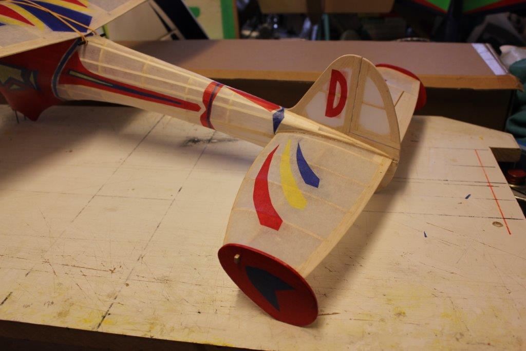

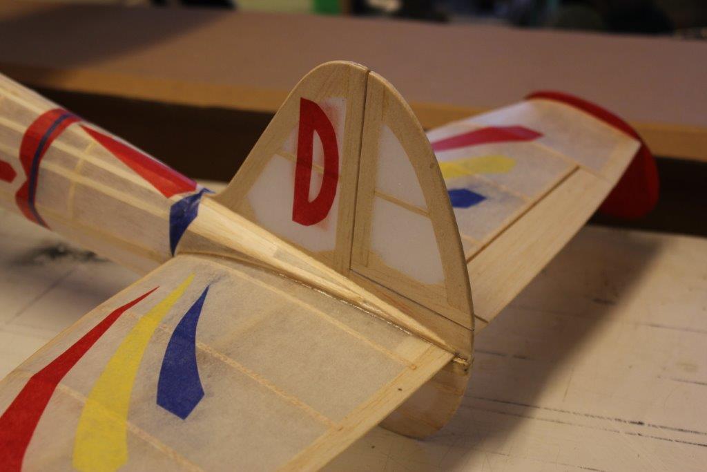

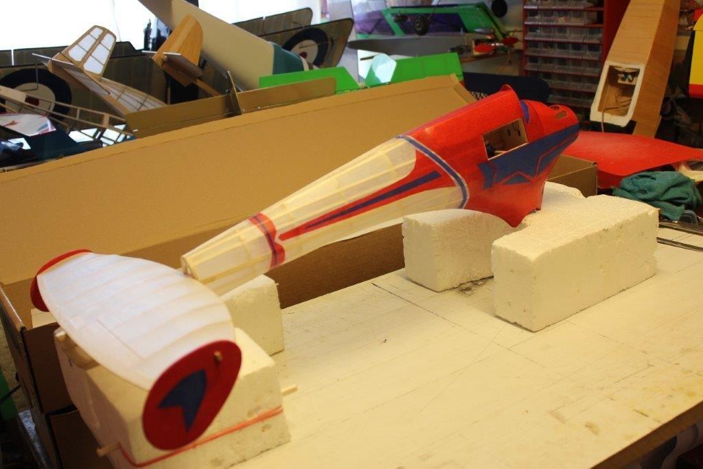

    Dit is voor mij de laatste status twijfel nog een beetje over de romp maar ja geplakt is geplakt.
    Was ook te leup tissue plakken met spanlak en water, kon even niet stoppen

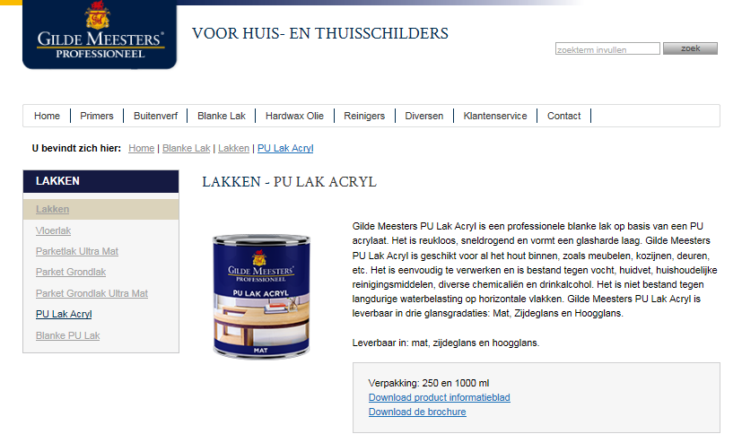

    Zo zit nu wel voldoende tissue op maar wat een worsteling was dat.
    Moet bekennen wel erg leuk om te doen.
    Heb dit altijd wel leuk werk gevonden om met tissue en spanlak te kliederen.
    Nu nog hier en daar een extra laagje spanlak daarna kan de afdek laag erop.
    Heb daarvoor Gilde Meesters PU LAK ACRYL gehaald bij Hornbach hoop dat dit een goede keuze is om der op te smeren

    Tjonge...is een heel kunstwerk geworden mooi man!!
    Of die lak geschikt is..hoe slechter de lak hoe beter...de betere ( lees hardere ) lakken zijn niet geschikt voor ons.( flexibele bekleding..kans op craquele).
    bv de betere vloerlakken moet je niet nemen..de goedkopere meubellakken ( op waterbasis voor binnen) zijn geschikter..
  12. Ton van Munsteren
    6.595
    Dank je , ja draaide een beetje door was te leuk dat knippen snijden en plakken.
    Misschien wat overdone , saai is de Scarab zeker niet.
    Lastig die lak staat glas hard maar ook dat deze voor meubels en kozijnen is dus geen parket lak.
    Was ook de goedkoopste dus dat zou goed moeten zijn,
  13. Bruno van Hoek
    23 aug 2002
    11.222
    "en vormt een glasharde laag", ze zeggen het zelf.....
  14. Ton van Munsteren
    6.595
    Ja klopt daar twijfelde ik ook want niet voor laminaat wel meubels en iets anders was er niet.
    Of misschien toch een voordeel want dan is de Scarab direct glas hard en niet meer stuk te krijgen.
