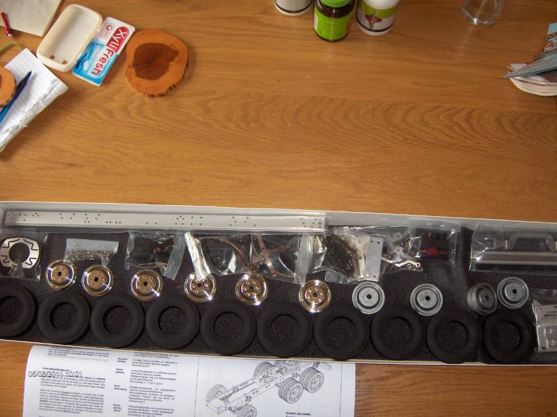

Zoals beloofd wat foto's
full

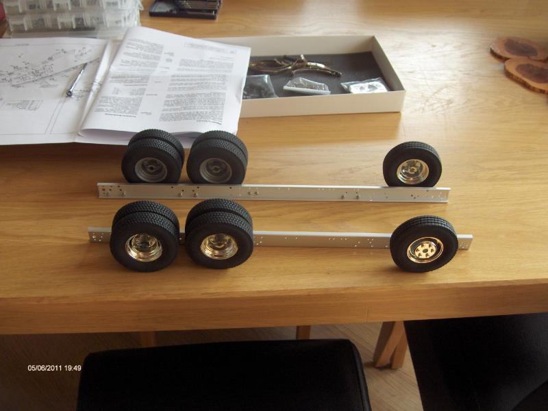

Start van de bouw.
full

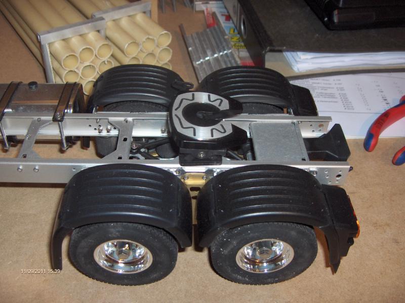

De spatborden van wedico gemonteerd en de vangmuil verbouwd zodat deze verder tussen het chassis zit ipv er helemaal achteraan.
full

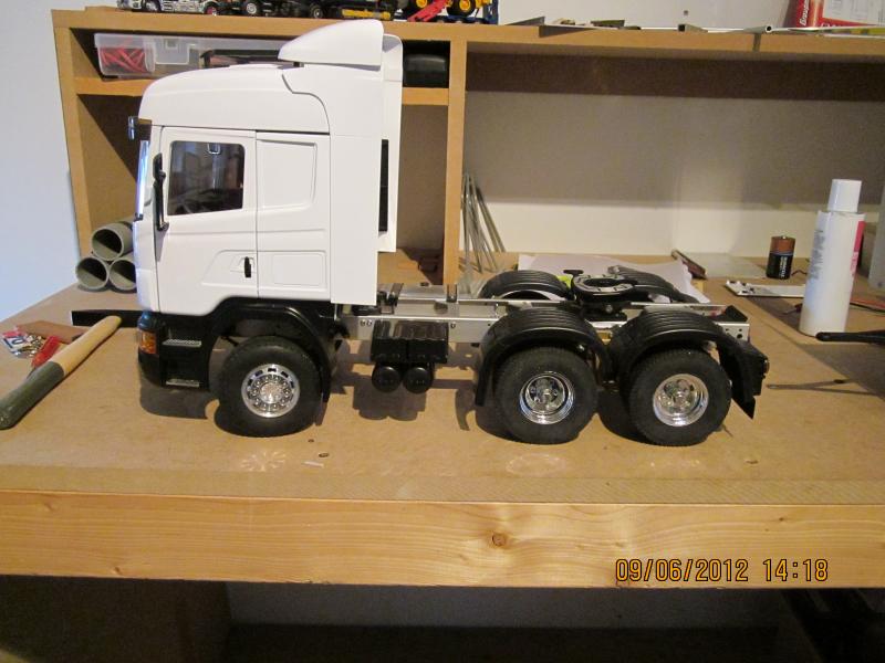

Hoi mensen hier weer een een update.
Het is toch geen torpedo geworden maar een orginele highline van wedico.
De cabine is afgelopen maand gebouwd en geplaatst en ook zijn er aluminium velgen van wedico onder geplaatst.

Nu nog met de orginele kustof velgen om de achter assen heb wel aluminium velgen maar deze vreten vast op de stalen assen. dus nog even wachten tot de cardans er onder zitten.

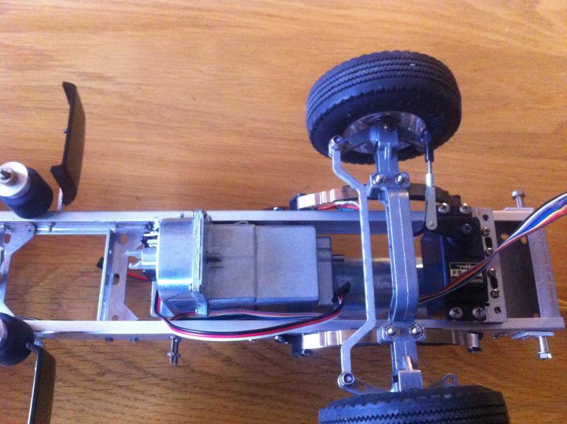

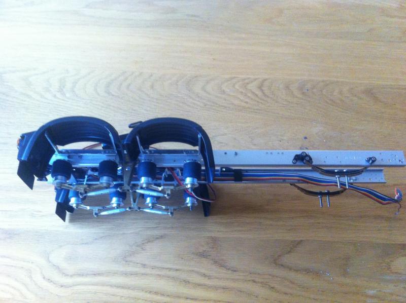

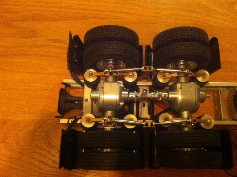

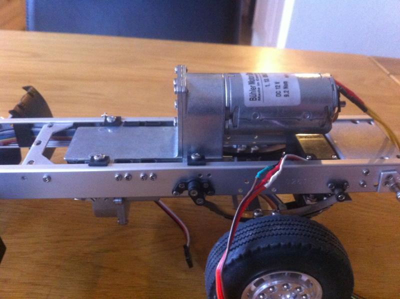

En vandaag begonnen met strippen van de truck zodat het inbouwen kan beginnen
Vandaag weer lekker aan het bouwen geweest. Versnellingsbak bak met moter gemonteerd. De stuurservo en de assen. De assen zitten alleen nog niet helemaal naar mijn zin. Morgen weer verder.

Ziet er goed uit! Leuk om iemand te zien die het zelfde aan het doen is als ik.
Ben e van plan 20 Jan. te komen of nog niet? ( kan ik beetje vergelijken met de mijne)
Gr, Ricardo
