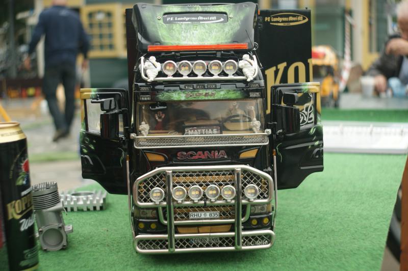

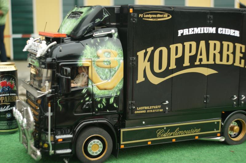

    komende maanden zal ik wel een aantal foto; s plaatsen van het bouwprojekt hier een aantal van het origineel
    [​IMG]
    [​IMG]
    groeten Rob

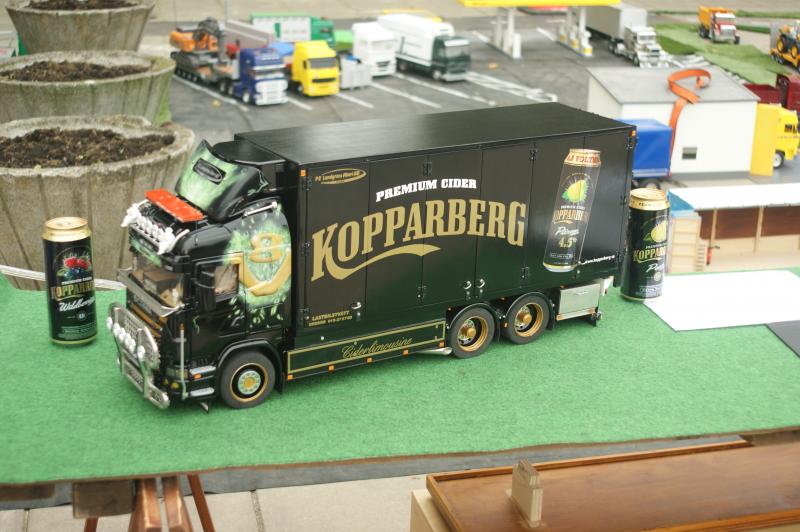

    het eind resultaat scania R500
    Hallo modeltruckers
    na een jaar van rekenen en bouwen is de motorwagen klaar
    de 4 assige aanhanger is het bouwprojekt voor de komende winter .
    nu ik de originele bouwtekening van de carrosserie bouwer uit finland heb gekregen en deze heb terug gerekend en uit geprint op de schaal 1.16 kan ik aa
    n de slag en nu nog enkele profielen bij de metaalwinkel in rotterdam bestellen.
    [​IMG]
    [​IMG]
    [​IMG]
    groeten Rob

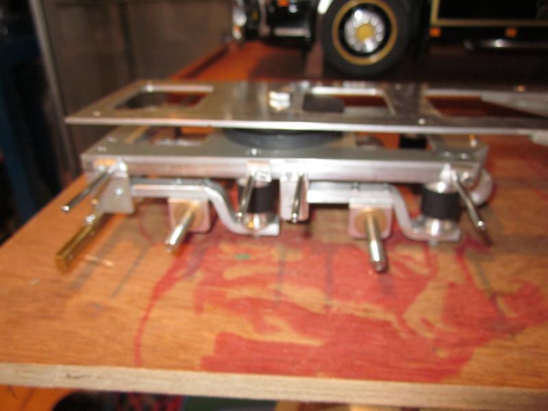

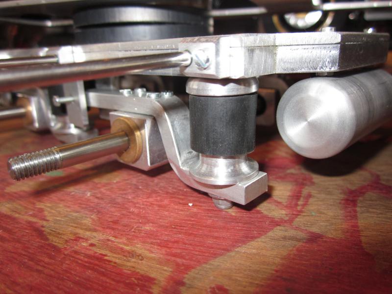

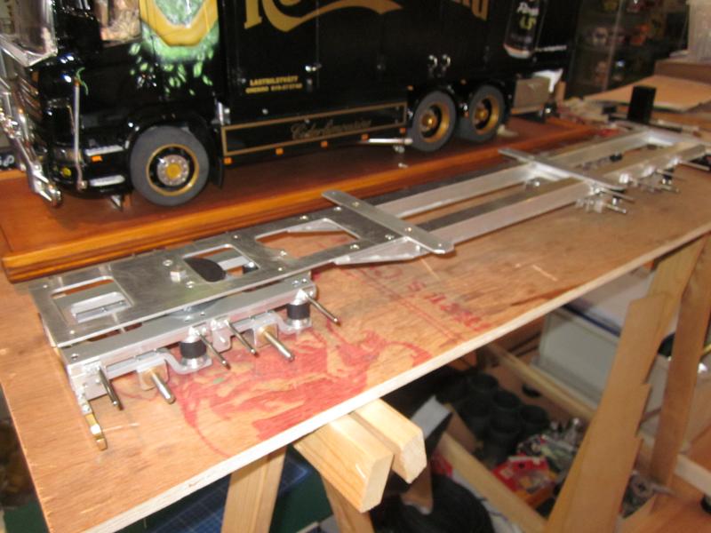

    4 assige zweedse aanhanger
    hallo modeltruckers.
    nu ik de originele tekening van de aanhanger van de fabriek uit zweden heb gekregen ben ik aan het rekenen en meten gegaan.
    en heb een tekening op schaal 1;16 uitgetekenden gecontroleerd met het origineel.
    de aanhanger wordt 80 cm lang en aan de rechterkant een vaste wand en aan de linkerkant allemaal deuren.
    dit is mijn eerste aanhanger met zelfgebouwde luchtvering.
    de nepbalgen heb ik van een 12 aderige rubberen kabel gemaakt.
    de rubberen mantel in stukjes van 10cm knippen en in kokend heet water doen en na 10 min met de bbq tang de slang op een rvs as van 12mm drukken zodat de slang weer recht wordt en laten afkoelen.
    dan de slang op 2 asjes drukken en met een scherp afbreekmes tot de juiste lengte door snijden.
    het as lichaam en de veerhouder van het schamelstel heb ik als proef gemaakt om te kijken of de maten allemaal juist waren .
    nu het schamelstel klaar is heb ik de rest van het chassis gemaakt .
    het volgende deel is de schuifbare triangel en de achterbumper.
    binnenkort weer een update
    gr Rob

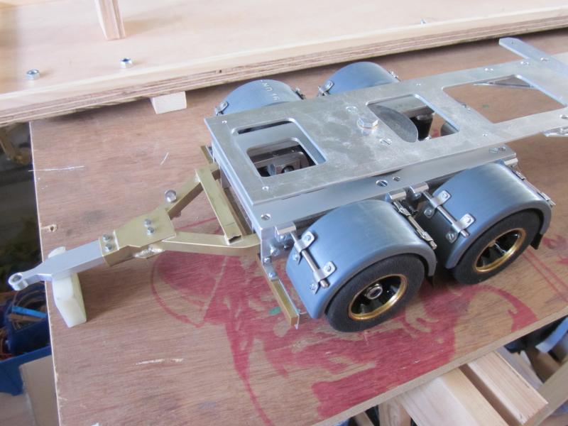

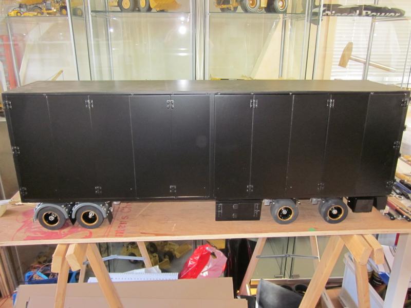

    zweedse aanhanger
    hallo modeltruckers
    nu het prototype van de luchtvering goed is bevonden door mij ben ik begonnen met het chassis van de aanhanger.
    de aanhanger wordt 80,5 cm lang wat overeenkomt met het origineel van 12,88 mtr
    de velgen heb ik zwart geschilderd met een goudkleurige velgrand.
    de chassisbalken heb ik van 15x15 mm koker gemaakt en opgedikt met strippen van 2 mm.
    nu het chassis klaar is voor het spuiten ga ik beginnen met e diverse kisten en de laadbak.
    in de volgende update meer over de laadbak
    gr Rob

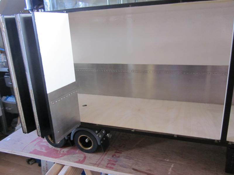

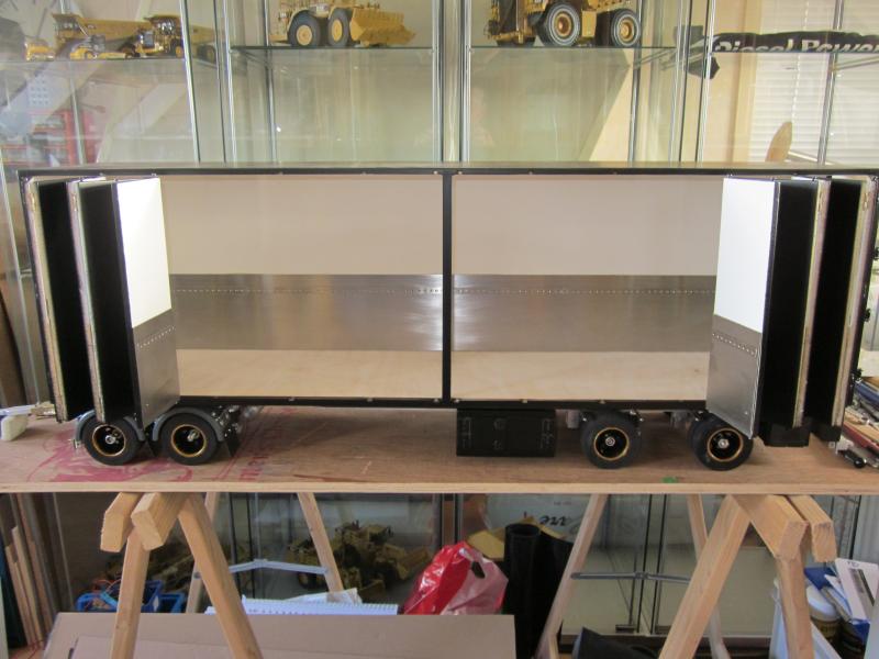

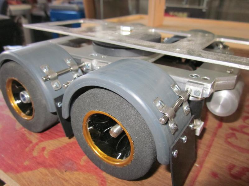

    update zweedse aanhanger
    Hallo Modeltruckers
    even een update van de bouw van de zweedse aanhanger met zijdeuren.
    het tandem draaistel is nu klaar en ik heb de spatborden en de spatlappen op maat gemaakt.
    de kisten en de achterbumper staan in de zwarte grondverf zodat deze na de truckerdag op 30 maart gespoten kunnen worden in de definitive kleur.
    de laadbak is van binnen voor zien van o.8 mm rvs plaat icl de rails voor de ladingsstempels.
    het volgende wat wordt aangepakt isde onder rij beveiliging en de achterspatborden.
    na de truckerdag gaat de aanhanger geheel uit elkaar om alles in de zwarte verf te spuiten en dan compleet op te bouwen en te bestickeren.
    op de komende intermodelbau in dortmund nog de diverse breedte lampen kopen en dan is de aanhanger bijna klaar
    [​IMG]
    [​IMG]
    [​IMG]
    [​IMG]
    [​IMG]
    gr Rob/ciderlimousine
