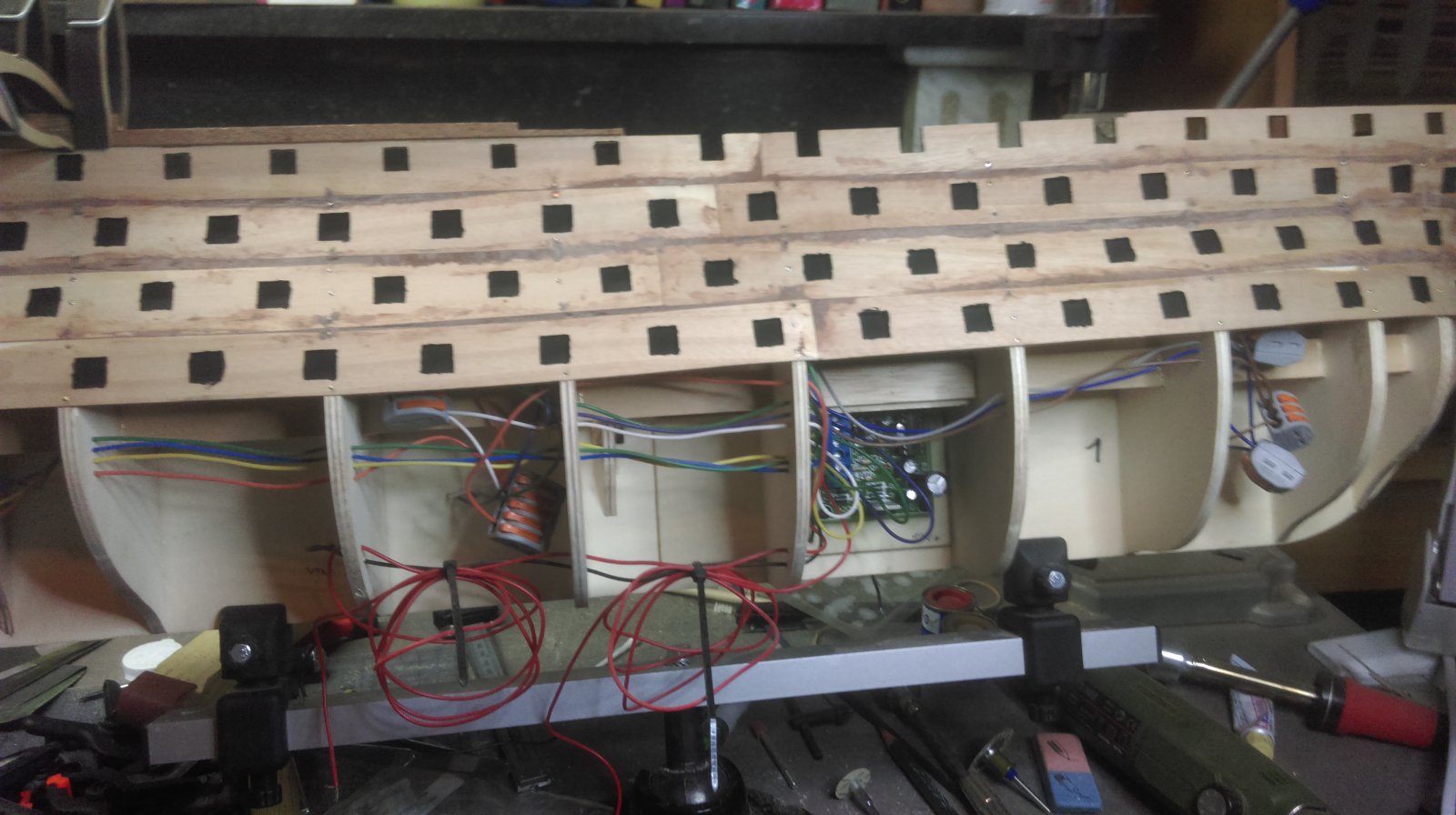

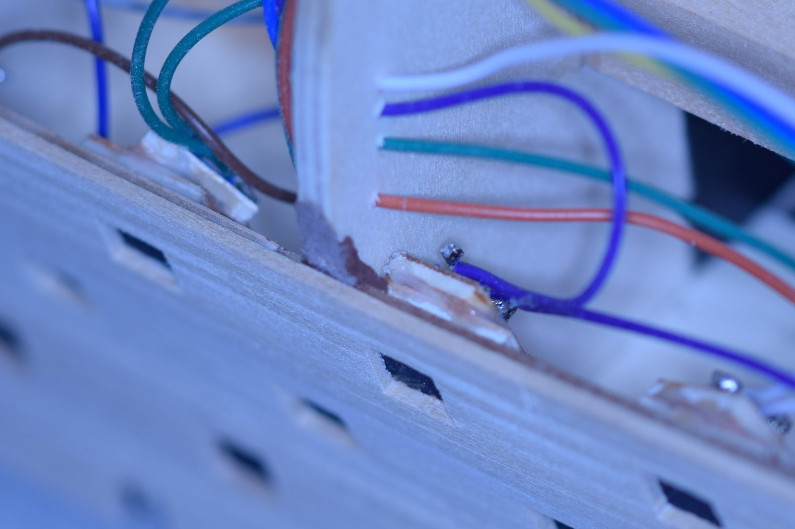

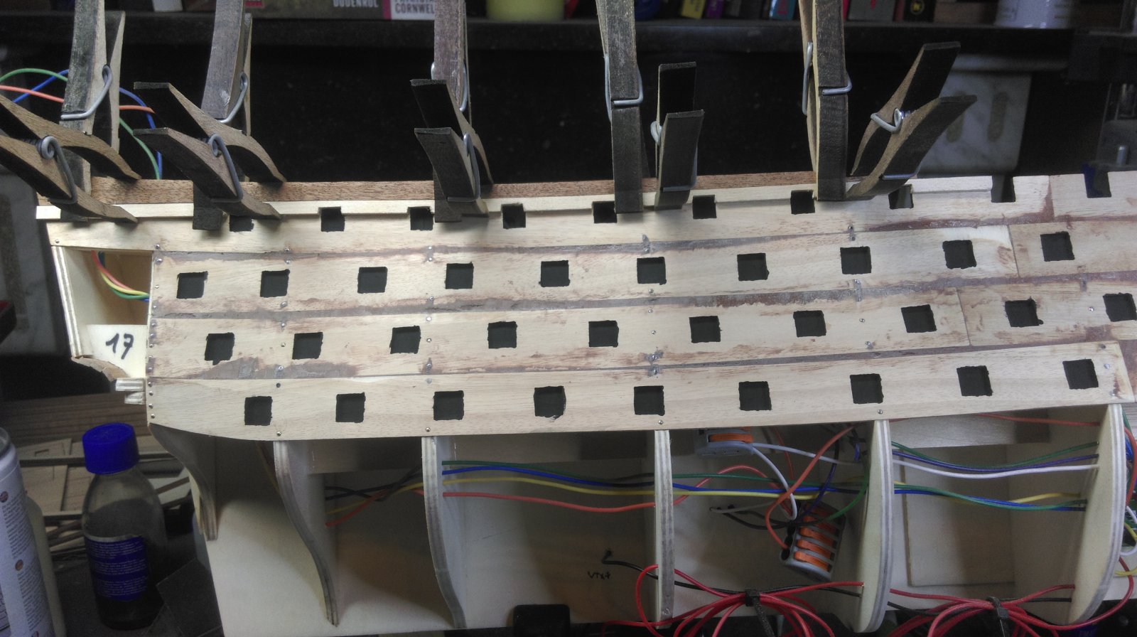

De bedrading heeft het me even moeilijk gemaakt.
Blijkbaar is fijn werk niet handig als je draden met een harde kern gebruikt... Belangrijke les geleerd nu. Bij meerdradige kabeltjes is het geen ramp als er eens eentje afbreekt. Bij die met een harde kern is het een andere zaak.

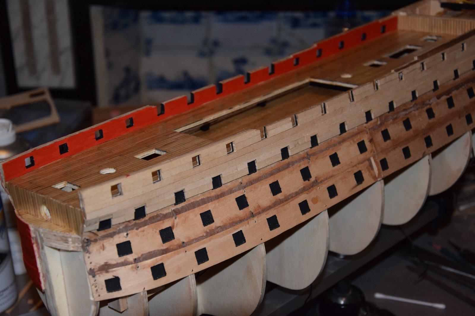

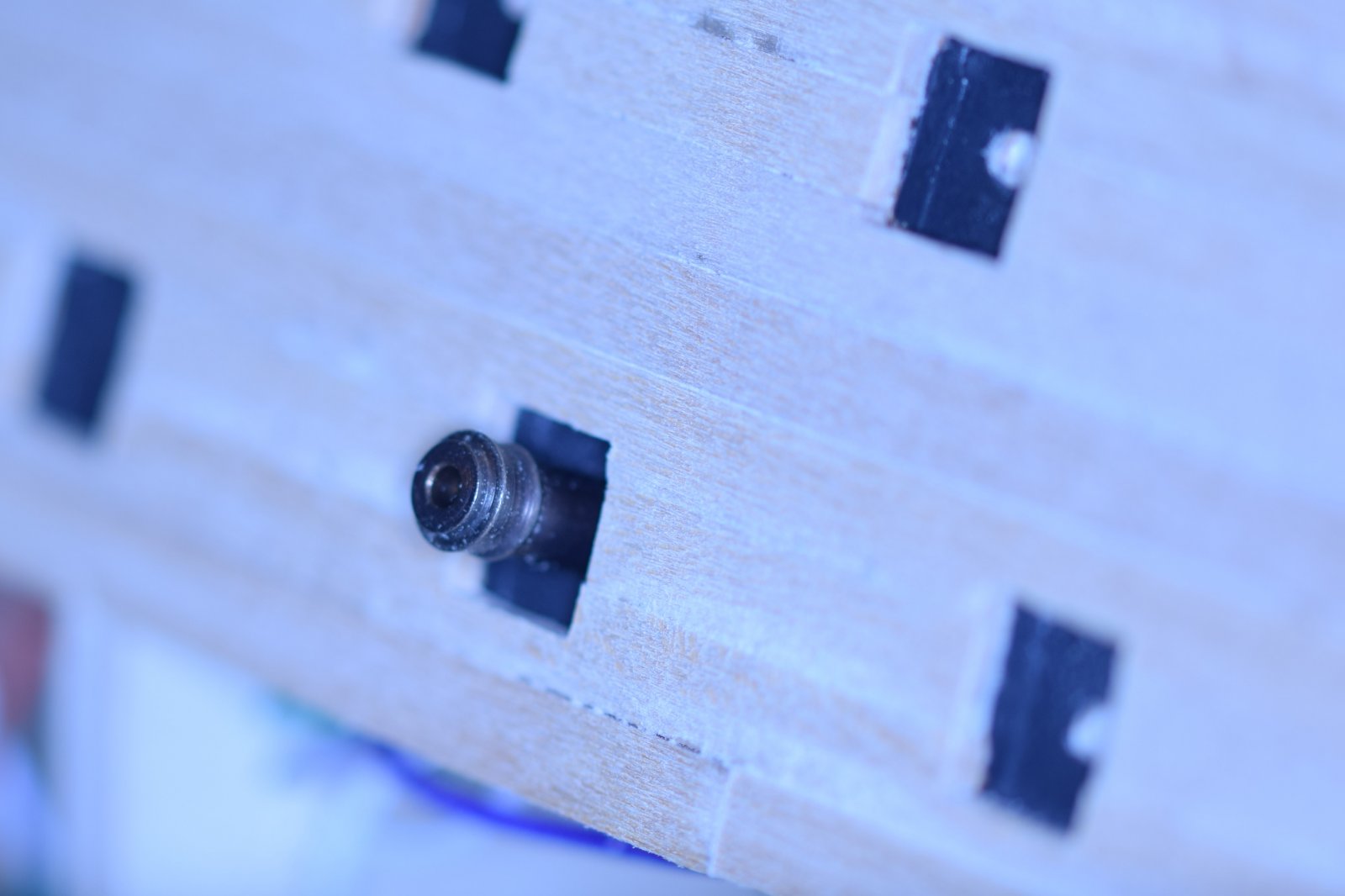

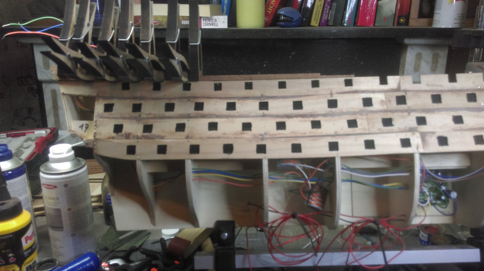

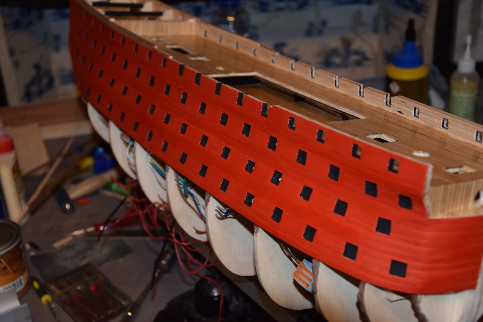

Ondertussen zijn er al 6 leds onder het achterdek en 6 op het hoofddek aan één kant (zie foto). Messing holle buisjes van 2 mm zijn besteld maar komen via DPD (hout vasthouden dus). De vaste lantaarns hebben 1,5 mm buisjes dus komt er nog een beetje werk aan te pas.

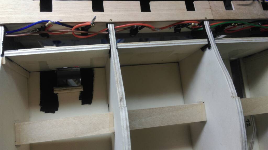

De voorlopige plannen zijn om de aarding op de buisjes te solderen en de positieve pool in de buis te laten lopen.
Denk dat dit elektrisch gezien correcter is en ook maakt dit het makkelijker om de voorschakelweerstand te solderen.
