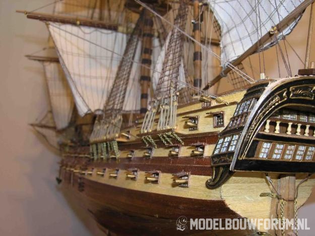

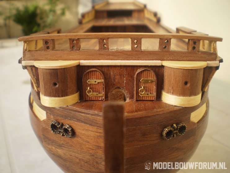

Dat verklaard de zgn knik in de achtersteven, is duidelijk onder Engelse sferen.

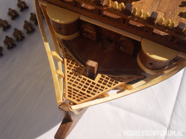

Meer Engelse zaken zie je op de luizenplecht; de zgn roundhouses.
Ja, dan is deze spiegel dus niet juist, en hoort dus niet op het model (als je historisch juist wilt doen)
Hoe de kit het beschrijft weet ik niet natuurlijk, maar ik vermoed dat de kit wel de knik zal aangeven. (kan mij namelijk niet voorstellen dat Arteania er zo ver naast zit)

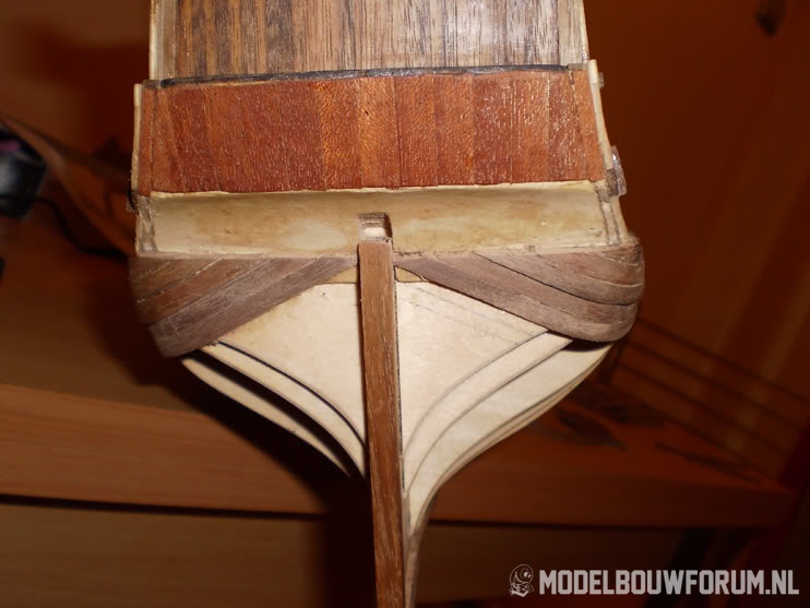

Ik vermoed dat je het jezelf makkelijk wilde maken door die ronding in de beplanking te vermijden.
Ik vrees dat de met jouw oplossing de lijn uit het achterschip haalt
Dit is jouw oplossing en je ziet dus een vlakke achterkant
Zo moet ze zijn

De keuze moet je zelf maken, en je ziet aan de 2 foto's die ik plaatste wat het effect van die keuze is.

Overigens lijkt het er op de foto's op dat ook de spanten niet zijn gevijlt om de natuurlijke loop van de beplanking te krijgen, en dus knikken te voorkomen.

De beplanking aan de achterkant moet doorlopen, dus met die zgn. knik, tot de horizontale balk onder de wulf.

Verder hoop ik dat de roundhouses op de luizenplecht nog los staan, want die staan niet goed.
Dat stonden ze eerst wel, maar door een verkeerd advies op het andere forum heb je dat blijkbaar veranderd, en staan ze nu verkeerd, teveel naar het midden.
Het zijn toiletten en de ontlasting moet ergens naar toe, dat gebeurd dus door dat ze oversteken.
Als je ze zo laat staan kom je straks met de regelingen in de knoop, want die hoort daar tegenaan te lopen.
Zo staan ze nu bij jou, en hier zie je ook dat je spanten niet zijn rond gezet voor een vloeiend verloop van de beplanking.
Je hebt er blijkbaar allerlei stukjes ingezet om het een beetje in model te krijgen, en daar was je al voor gewaarschuwd op het andere forum!
Zo moeten ze staan
