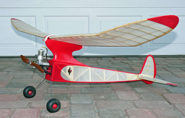

Ja prachtig, was ik ook al tegen gekomen, maar ook deze 1/2 A Texaco het begin, dacht zelf altijd meer in 1/2 A 0,8cc Cox “schaal” cq ‘Ebenezer achtig’, maar pas nu begin ik het te begrijpen…
Ff voor mijn ‘beeld’ vorming, ik zie veel van die oldtimer, ‘oldschool’ Vintage kisten met een heel kort neusje.
Komt dat ivm de relatief ‘zware motor’, spoel, batterij etc voorin of door dragende stabilo of misschien wel beide?
Zit natuurlijk al te bedenken hoe eea in te bouwen mbt viertakt, ontsteking en accu.

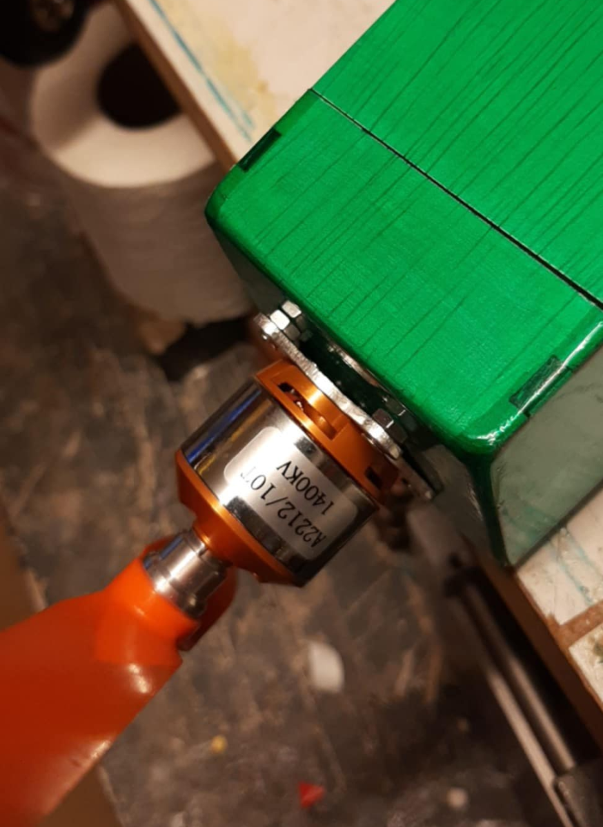

Het is toch voor de lol en het kan gewoon met bijv een 50 inch span model, met een E-motor 2212 1400kv op 3S.
Motortje met regelaar voor iets van € 20,- en lipo 3S 1000ma van max € 8,-
Op de Groene Das Box normaal voor 1,5cc zit de 2212 op 3S en kan daarmee prophangen

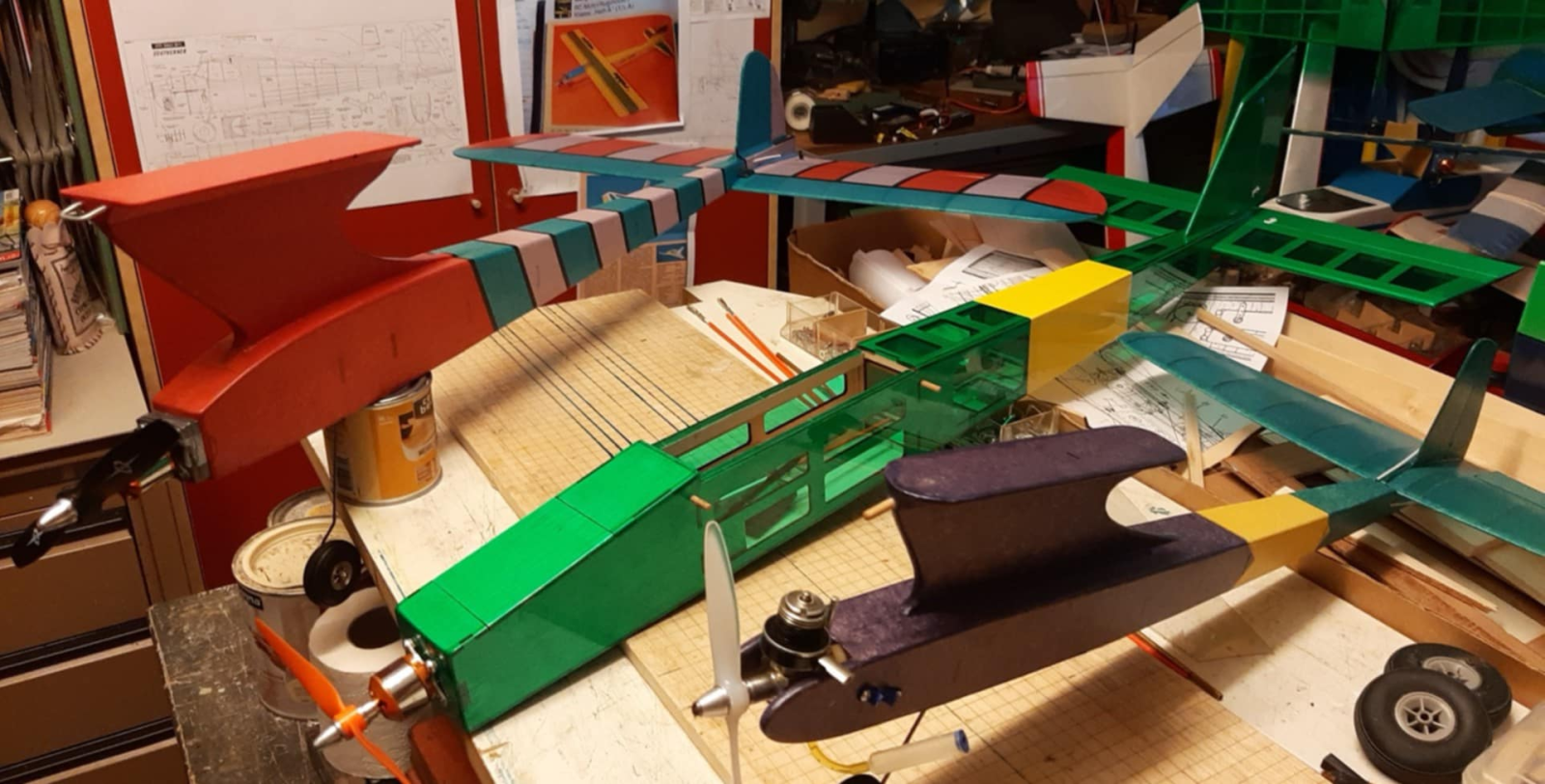

Klinkt wat mij betreft als muziek in de oren, electro voor iedereen haalbaar met goedkoop motortje.
Accu dan wel 3S en verder vrij want die heeft iedereen nog wel liggen en kost ook nix en gaat hard zat naar boven.
Motor mag nog iets zwaarder voor de 2.5 diesel klasse, want gewicht heb je in de neus nodig.
Zie mijn Jaded Maid heb daar een flinke bonk lood op voor zwaartepunt.
Voor de 1.5cc klasse zou een 2212 een mooie zijn en die is ook super goedkoop bij Ali.
Er is zat te doen met electro de vraag nu is alleen wie doet er mee en met wat.
Want dit kan toch super leuk zijn met meerdere een beetje stoeien met de modellen op OHA.
Ik heb in ieder geval de Jaded Maid dus Henk wij gaan samen op de meetings een beetje sparren met de modellen.
Oja vergeet nog, zwevers heb ik al maar kan nog wel iets leuks bij.

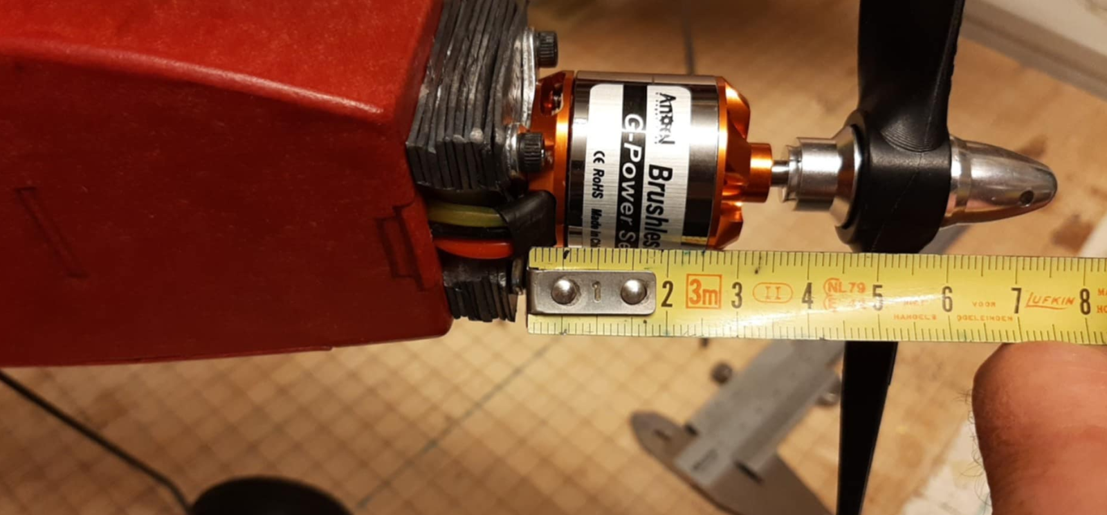

Effe gemeten en oeps is een 28 diameter en staat niets op maar dacht 36mm.
Heb nog 2830 de paars kleurige er naast gehouden en die is korter dus moet 36 lang zijn.
Geen beest van een motor maar klimt goed genoeg de Jaded gaat vertikaal en verder alle kanten op.
Heb 40A regelaar en prop 9x5 zal morgen effe toeren en stroom meten.
Ja is een leuke motor voor zo'n klasse, ga denk dan nog iets bouwen :yes: :yes:
