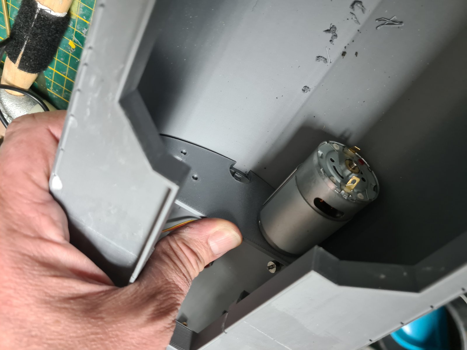

    Gisteren weer wat kunnen doen.
    De stabilisatievinnen worden, net als bij mn andere fregat (De Ruyter) werkend gemaakt en gekoppeld aan een gyro, bij het s fregat zal het minder noodzakelijk zijn ivm.lager zwaartepunt maar vind het gewoon leuk om.ze werkend te hebben.
    De servomontagepunten zijn meegeprint in de romp. Dus 2 messingbuisjes in de romp gemaakt op de voorbereide plaats in de romp. Vinnen voorzien van 2 2mm asjes.
    Tevens de aandrijfassen en motormontage gemaakt. De assen zijn rvs buis met 2 bronzen lagerbusjes. De motormontage is geprint en voorzien van een rubber ring tussen motor en bevestiging om.evt geluid wat te reduceren.
    Ook het roer gemonteerd. Ook dit met een messing buisje en een as van 2mm rvs. 20240802_155555.jpg 20240802_155559.jpg 20240802_155603.jpg 20240802_155607.jpg 20240802_155610.jpg 20240802_160118.jpg 20240802_160125.jpg

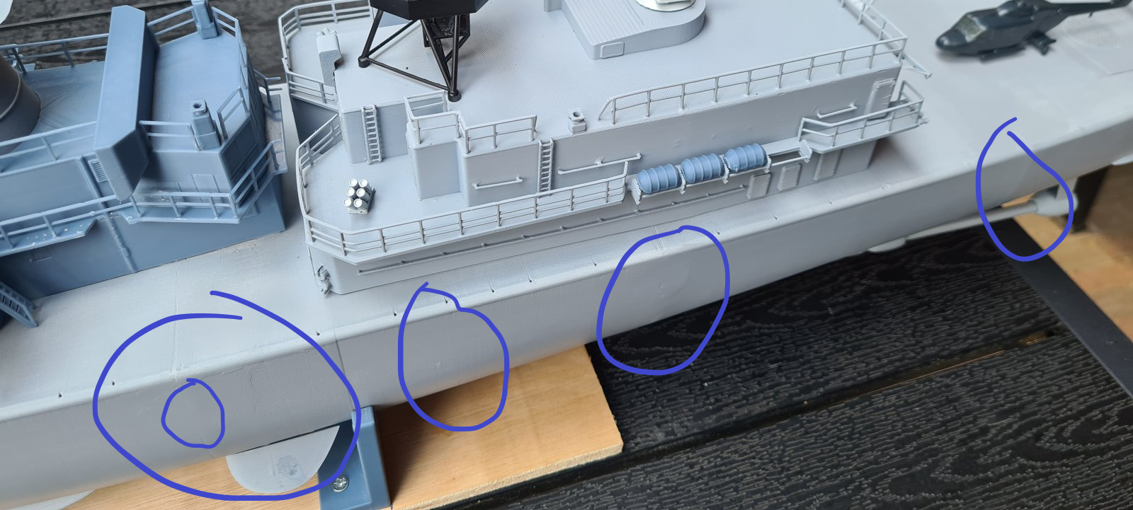

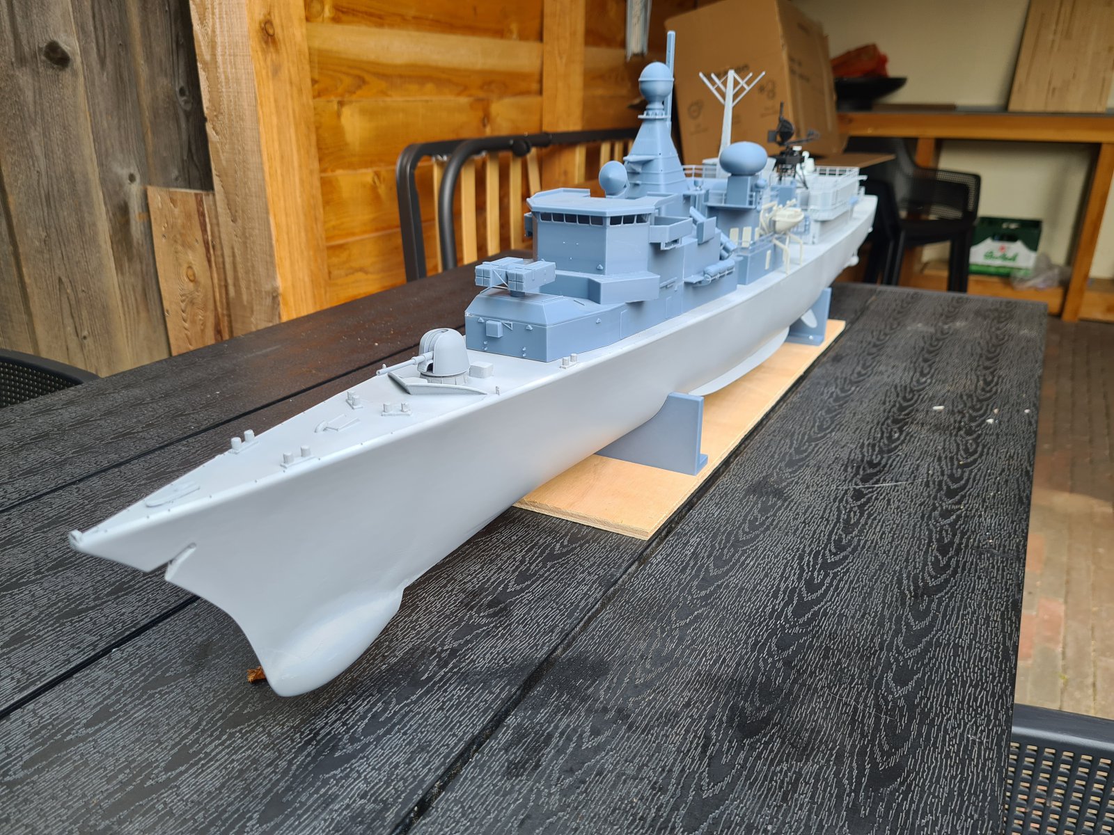

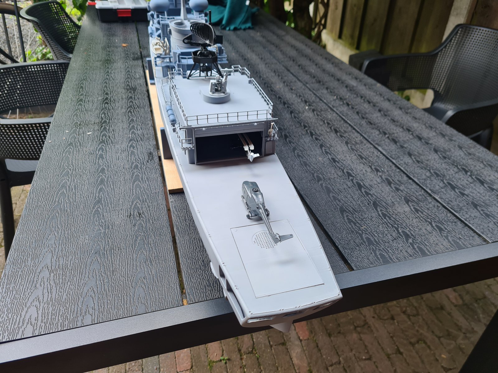

    Deze week nog vakantie dus nog wat tijd vrij kunnen maken voor wat hobbywerk.
    Bezig met afwerken van de romp, nog niet helemaal glad maar komt in de buurt. Ho3 mooi ook geprint, de overgangen zie je nog vrij hardnekkig terugkomen.
    Hier wat plaatjes van de huidige stand van zaken.. 20240808_135657.jpg 20240808_135700.jpg 20240808_135703.jpg 20240808_135706.jpg 20240808_135710.jpg 20240808_135715.jpg

    niet om de wijsneus uit te hangen, maar hoe ben je aan het trachten de lijmovergangen weg te werken.
    Ben je met spuitplamuur, primer of putty aan het opvullen.
    En ben je aan het schuren met een schuurblok of gewoon schuurpapier en welke korrel?
    want in je vorige post zie ik putty en dan vind ik het resultaat van de laatste foto's een beetje vreemd.
  9. hermor
    hermor
    Lid geworden:
    7 aug 2008
    Berichten:
    1.003
    Locatie:
    Hengelo
    Hoi Marc,
    De bedoeling is gewoon met autoplamuur waar ik eigenlijk altijd mee werk. Wat jij ziet is ws epoxyplamuur dat gebruik ik de eerste keer voor de echte kiertjes en openingen van warping etc.
    Zal vast goedkomen,(-;
  10. Marc w
    Marc w
    Lid geworden:
    10 feb 2013
    Berichten:
    3.642
    Locatie:
    Turnhout belgie
    Ik zie duidelijk dat je op meerdere plaatsen niet voldoende geschuurd hebt en L heb je in het kleine cirkeltje alles weggeschuurd in de naad en naast de naad nog teveel achtergelaten.
    Zie dit niet als kritiek want iets vlakschuren is niet echt makkelijk. probeer eens een rechte houtenplank 1cm dik en een3 cm breed te nemen. plak hierop een schuurpapietje min 600 en als je denkt dat het vlak is doe je hetzelfde met 1000 nadat je spuitplamuur hebt aangebracht.
    Je bent zulk een prachtig schip aan het bouwen dat ik het doodzonde vind van die enkele onvolmaaktheden.
    ter aanvulling, gebruik zelf fijnplamuur( afwerkplamuur) van motip, vroeger in een tube nu in een klein potje. wel minstens een nacht laten uitharden voor je begint te schuren
    SUCCES er mee, Marc
