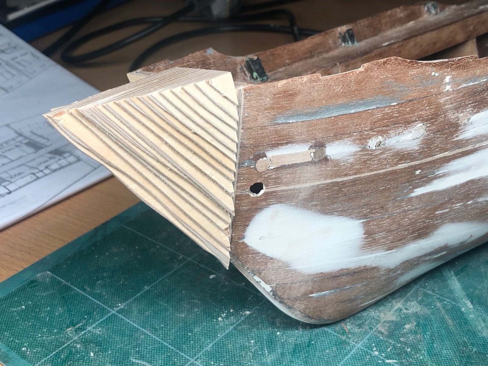

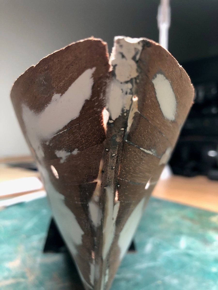

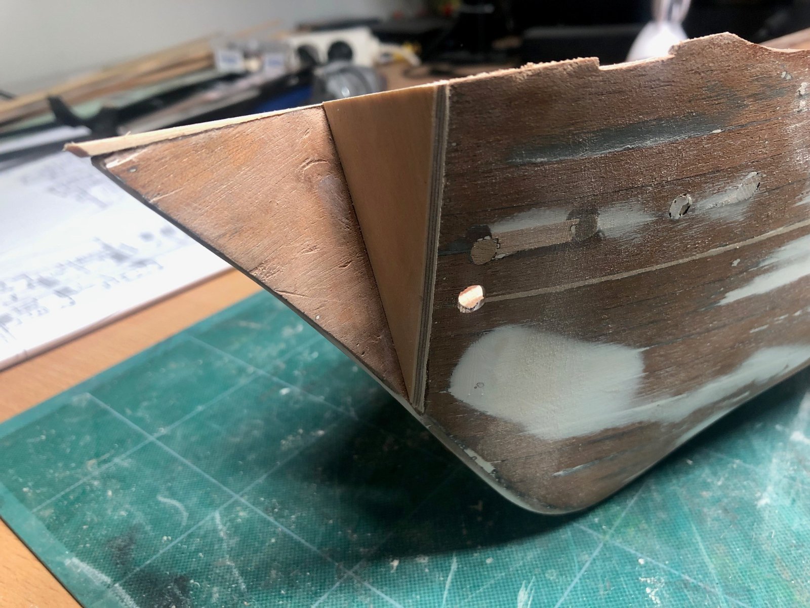

Het blijft in dit project toch… ehm… eh… alleraardigst? hoe het ene werkje het andere werkje uitlokt. Met het werken aan de hutten met de patrijspoortjes aan BB kwam ik tot de ontdekking dat er nog een behoorlijk probleem met de boeg was. Nu was mijn boeg na alle eerdere schuurwerkzaamheden sowieso wat broos geworden. Op zich niets dat met stukjes hout en/of vuller opgelost kan worden.
Er bleek echter een nog veel groter probleem met die boeg te zijn. Het stukje dek bij de boeg hoort de verschansing te volgen en iets omhoog te lopen. Mijn dek volgt die lijn echter totaal niet en vlakt zelfs af naar beneden! Een dergelijke fout kan ik niet laten zitten, dus… Tijd voor een serieuze neusoperatie! Whoehaha!! Ehm… Okay… Eerst een chirurgische zaag in de boeg gezet en met een stukje hout de benodigde deklijn gecorrigeerd.

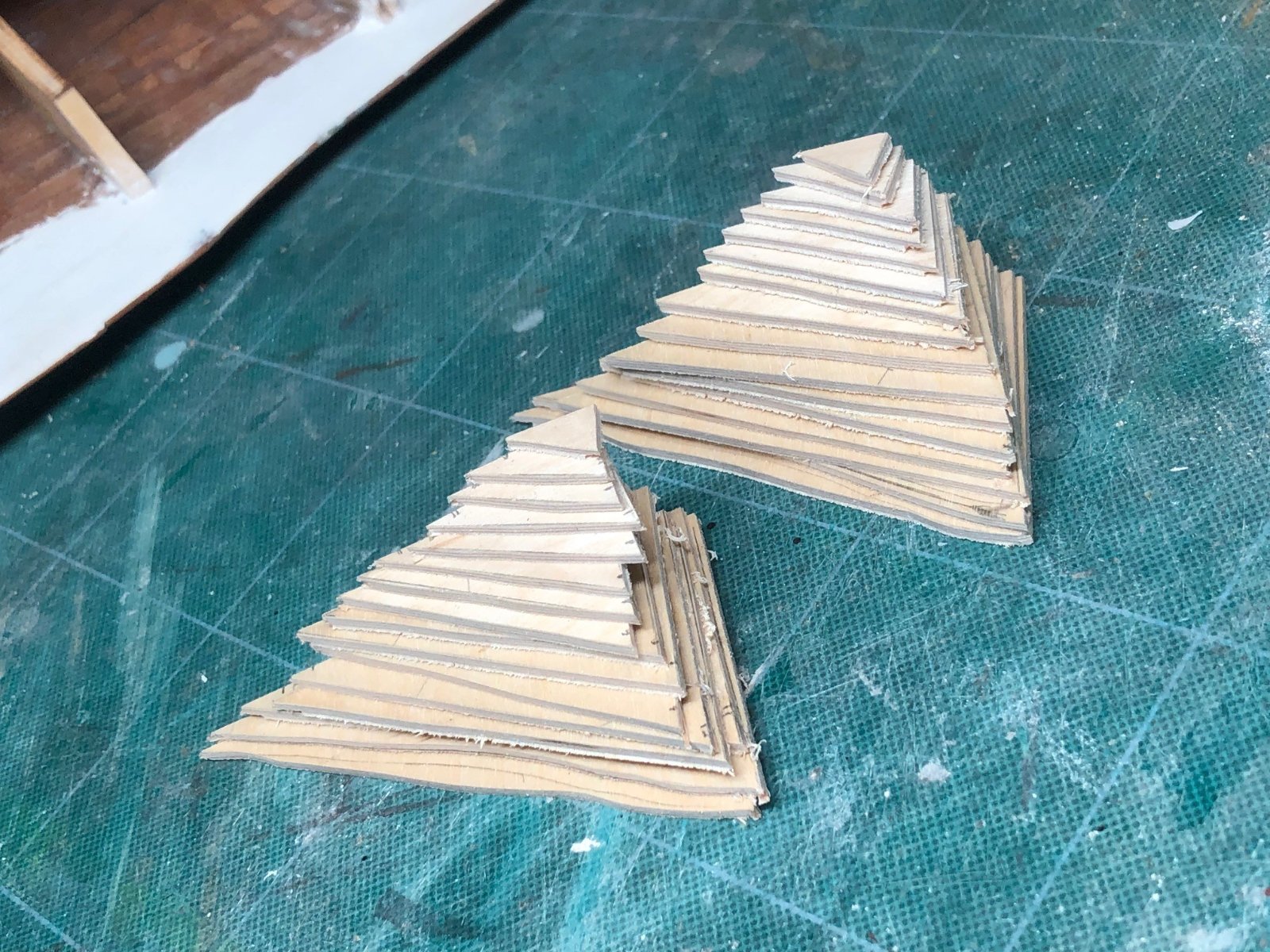

Een behoorlijke correctie dus. Dat gat rechts in de verschansing was trouwens een beschadiging die ik heb weggevijld. Deze vul ik later weer met een stukje hout. Voor mijn Endeavour (m'n andere houtprojectje, waar ik ook weer eens hard mee verder moet!) moest ik de voor- en achtersteven maken van een paar laagjes op elkaar gelijmd triplex, die na plaatsing in vorm geschaafd en geschuurd moesten worden. Dat leek me ook hier een goed idee… Tot ik zag hoeveel laagjes ik hier nodig had :hammer:
Wat blokjes balsa was achteraf gezien misschien handiger geweest, maar aangezien ik die niet voorhanden had ben ik dapper met m'n layercakes verder gegaan. Alle laagjes lijmen en na drogen het geheel op de boeg lijmen…

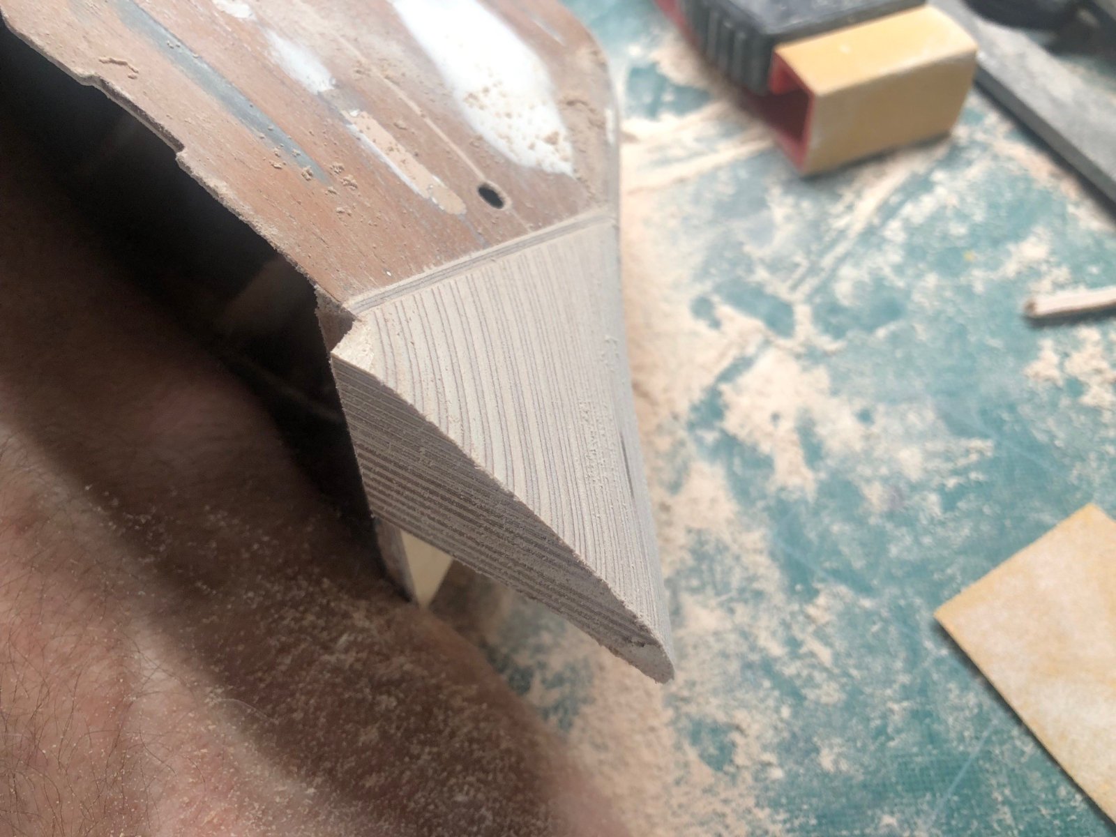

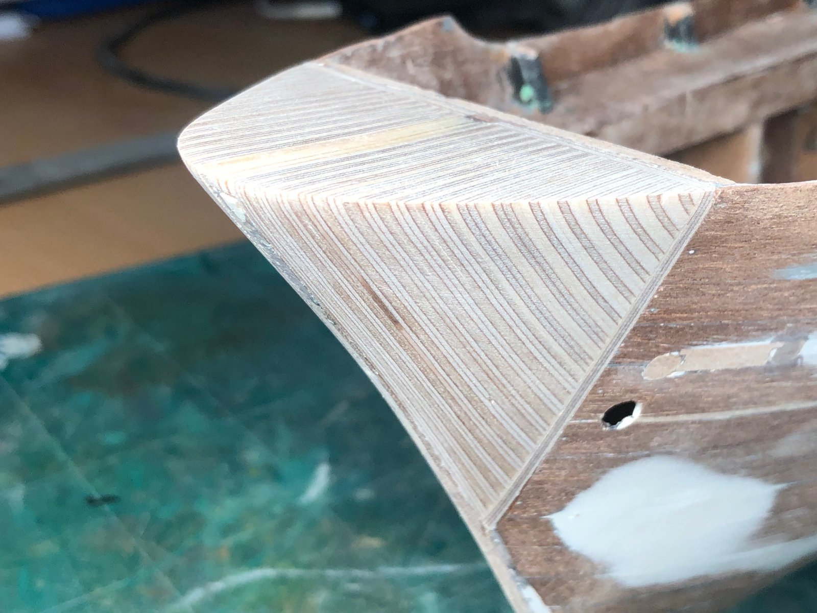

en vervolgens zagen, schaven en schuren. Niet noodzakelijkerwijs in die volgorde, maar wel alsof m'n leven ervan afhing. En langzaam maar zeker verscheen er weer een boeg.

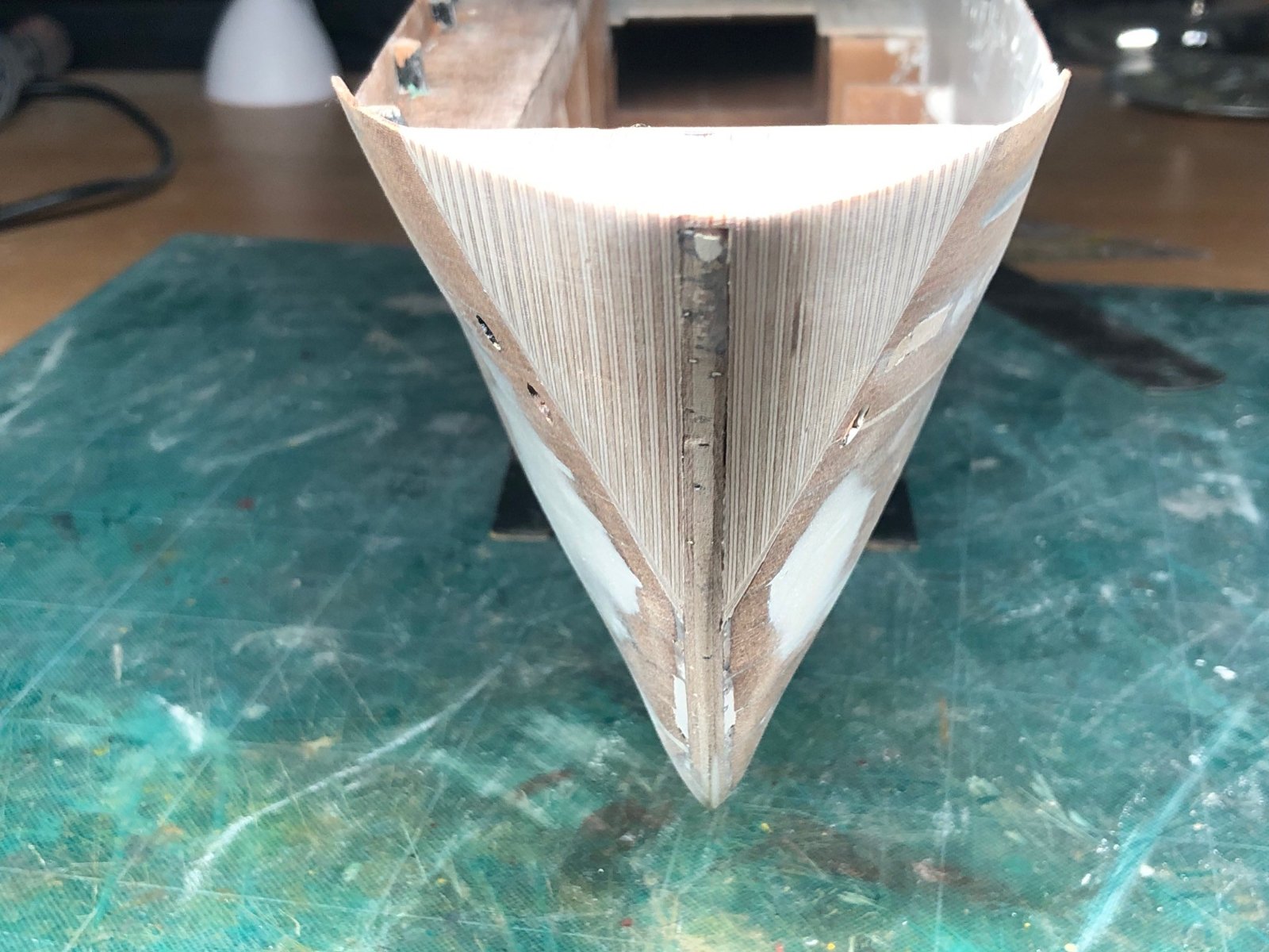

Deze delicate neusoperatie kostte de nodige uren, maar is volkomen geslaagd. Ook de patiënt is dik tevreden en staat klaar voor het verder afmaken van die ruimtes aan BB-zijde. Tenzij er weer wat tussendoor komt. Fingers crossed!

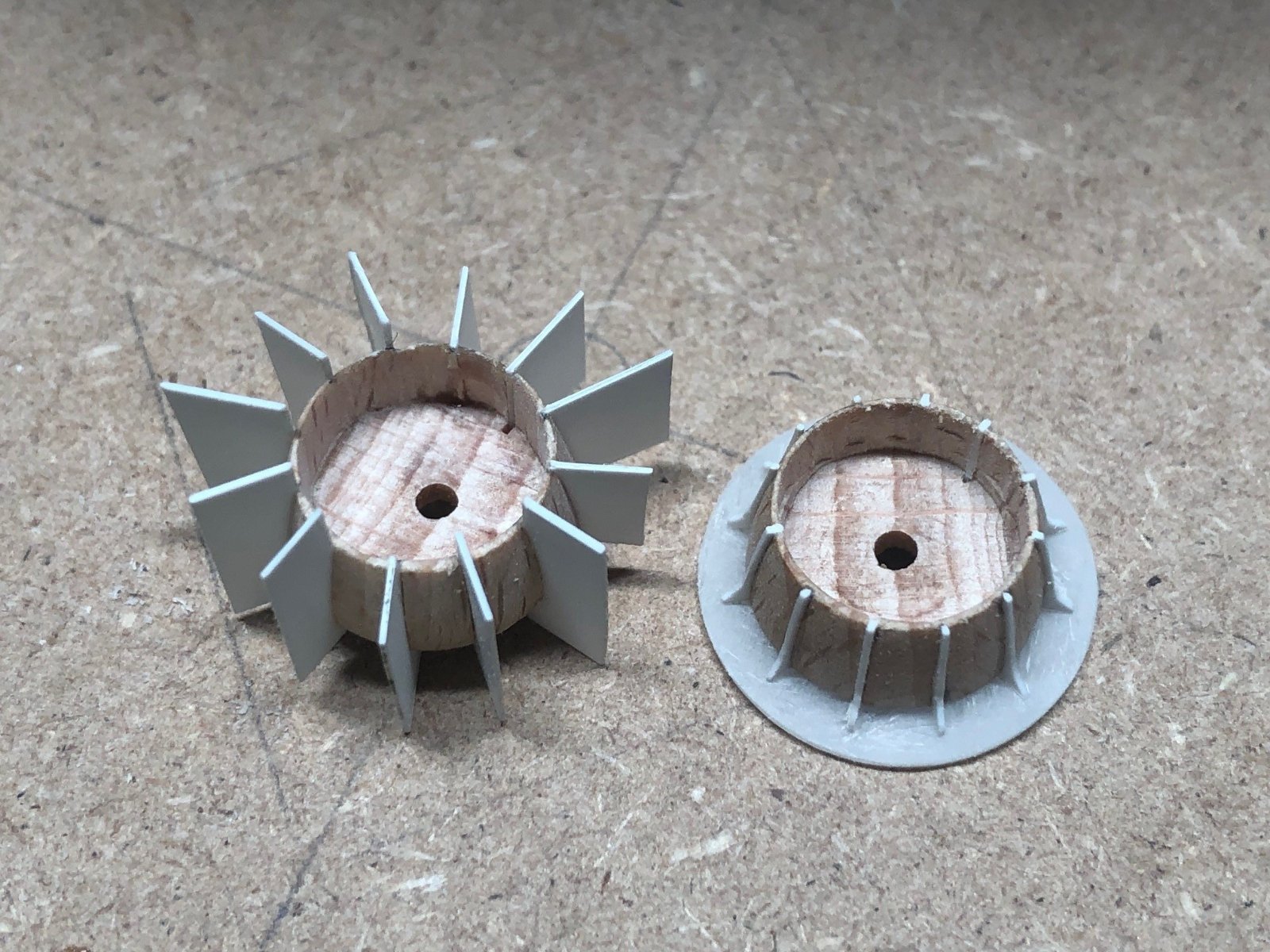

De winchkoppen dus (en wees gerust, dit is echt een nieuwe post!). Ik zat dus nog met die ribben op die koppen. Toen ik eenmaal zag dat ze er origineel op zaten, moesten en zouden ze er hier toch ook echt op. Probleem was alleen dat ik de zijkanten al behoorlijk vastgelijmd had. Ik dacht dat ik de ribben er alsnog wel in zou kunnen lijmen…
Bekijk bijlage 622009

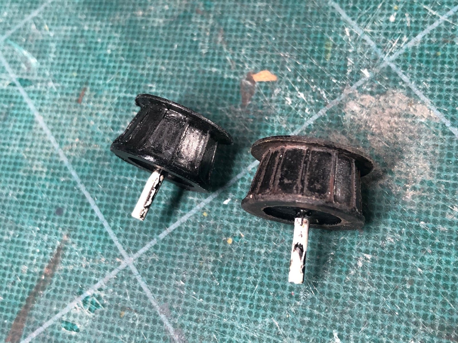

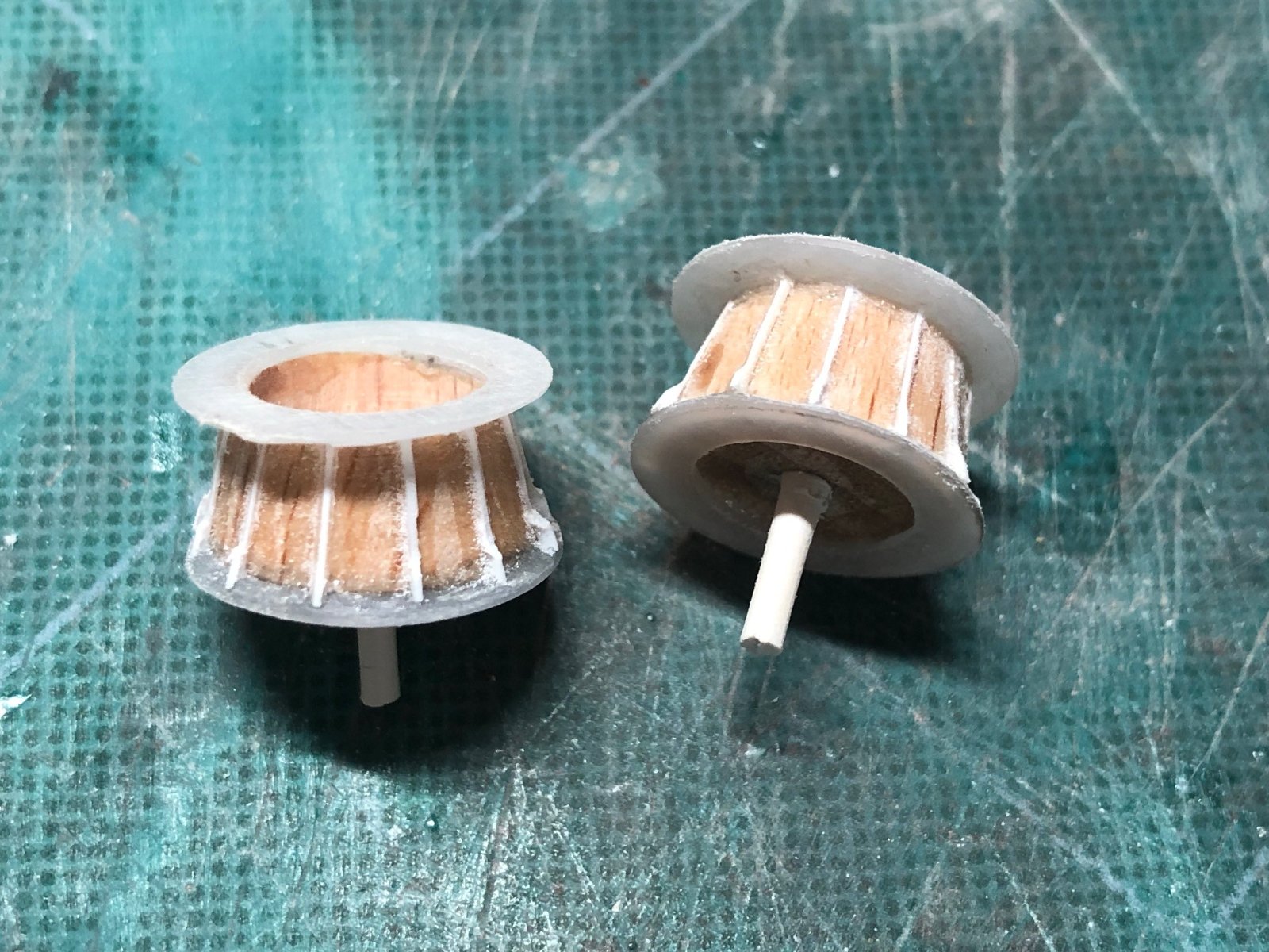

Tsja… Inderdaad nu met ribben, maar om ze goed vast te zetten ontkwam ik niet aan geknoei met lijm. Ik heb nog een test met de airbrush gedaan, maar de lijmresten maakten dat het na het airbrushen totaal niet op strak staal leek. Marco zong het al eens: "Even slikken en weer doorgaan… Het deed me weinig.". Omdat ik al de nodige tijd (understatement) in deze twee rakkers had gestoken, kan ik niet zeggen dat het me weinig deed, maar ze moesten toch echt simpelweg opnieuw. Dus… Opnieuw twee koppen gefreesd en geschuurd. In plaats van de ribben op de koppen te lijmen heb ik de koppen nu voorzichtig ingezaagd, zodat ik de ribben er helemaal in kon laten vallen. Hierdoor zaten de ribben goed vast en had ik geen lijmresten meer.
Bekijk bijlage 622010
Na een bezoekje aan de airbrushcabine is het verschil mooi te zien. Onderstaande foto flatteert de linker oude, niet geweatherde versie nog enigszins, maar de nieuwe rechter doet nu overtuigend als echt van staal aan.

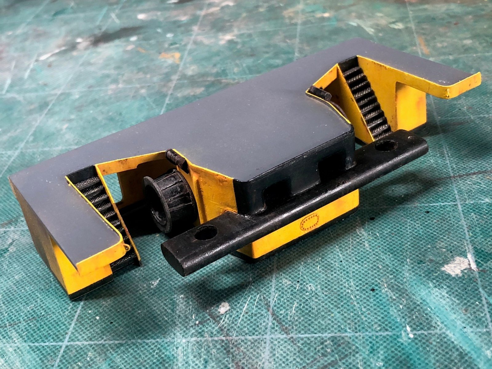

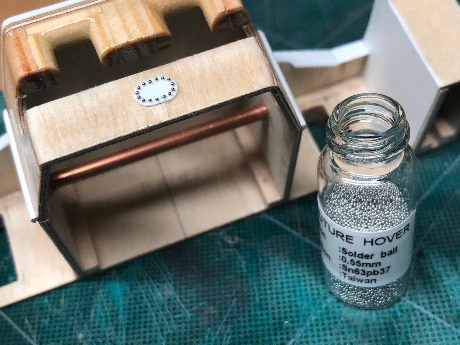

Het is maar een detail, maar die eerdere versie was echt niet goed genoeg. En over details gesproken: de rest van het sleeplierhuis. Ik had nog wat losse eindjes, waaronder een detail onder de beting. Ik kwam op YouTube iemand tegen die klinknagels met soldeerballetjes maakte en dit was het perfecte project om daar eens mee te experimenteren. Met balletjes van 0.55mm kon ik zelfs precies het juiste aantal klinknagels plaatsen.
Bekijk bijlage 622012

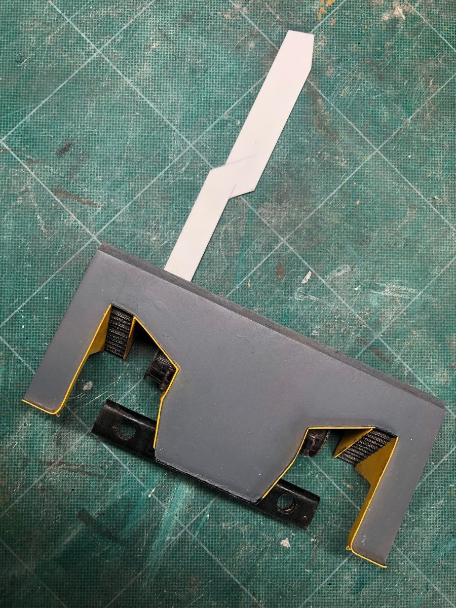

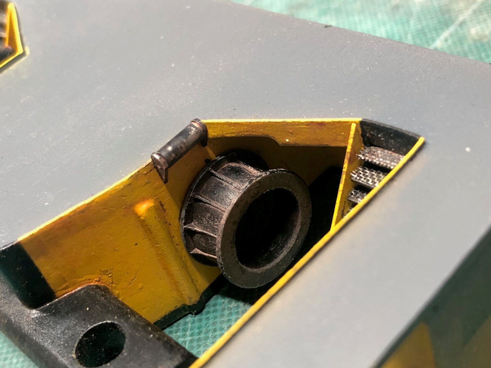

Verder heeft het sleeplierhuis nog een klein opstaand randje en aan BB en SB boven de winchkoppen nog een soort van rol-achtig onderdeel. De randen van de trappen heb ik opnieuw gemaakt, zodat deze beter aansloten op het nieuwe opstaande randje. Toen linea recta de airbrushcabine in (primer, donkerbruin, haarlak en afmaken met zwart en geel) en weatheren maar. De palen in/op de beting, plaats ik pas als ik het hele onderdeel vast op het dek plaats.
Bekijk bijlage 622013
Bekijk bijlage 622019
Onder de afdakjes 'gebeurde' ook nog het een en ander, maar het is op foto's bijzonder lastig te achterhalen waar die ruimte nu precies voor gebruikt werd. Er lijken sowieso wat grotere smalle gasflessen gestaan te hebben, maar waarschijnlijk hing/stond hier ook gereedschap dat op het achterdek tijdens een sleep gebruikt werd. Ik hoop dat iemand hier meer over weet (of beter nog: kan laten zien met foto's) en anders zal ik daar later wat vrij voor moeten knutselen.
Het deurtje aan BB leidde dus naar een wat langere gang het voorschip in. Zoals ik eerder al schreef wilde ik eigenlijk ook die gang echt laten zien, maar zat ik met de spanten. Ik wil echter ook de ruimtes achter de patrijspoortjes van lichtjes voorzien en daarvoor moet ik sowieso beter bij de romp kunnen. Ik heb daarom besloten ook de resterende stukken bovendek die nog aan BB en SB overgebleven waren te verwijderen. Omdat je het dek achter het sleeplierhuis later verder niet meer ziet, heeft het geen zin om hier het hele dekplan natuurgetrouw na te bouwen. Ik kan echter wel de verschillende ruimtes soort van afbakenen, zodat ik het licht speels in de ene ruimte wel en de andere niet kan laten schijnen. Werkruimtes zoals werkplaats en kombuis wit werklicht, privé ruimtes sfeervoller warm wit licht? De spanten zullen hiervoor in eerste instantie moeten wijken. Uiteindelijk nemen de wanden tussen de ruimtes de functie van de spanten weer over, maar dat zal vast even een heel voorzichtig werkje worden. En zonder die spanten kan ik ook het daadwerkelijke doorkijkje naar die achterliggende gang maken.
