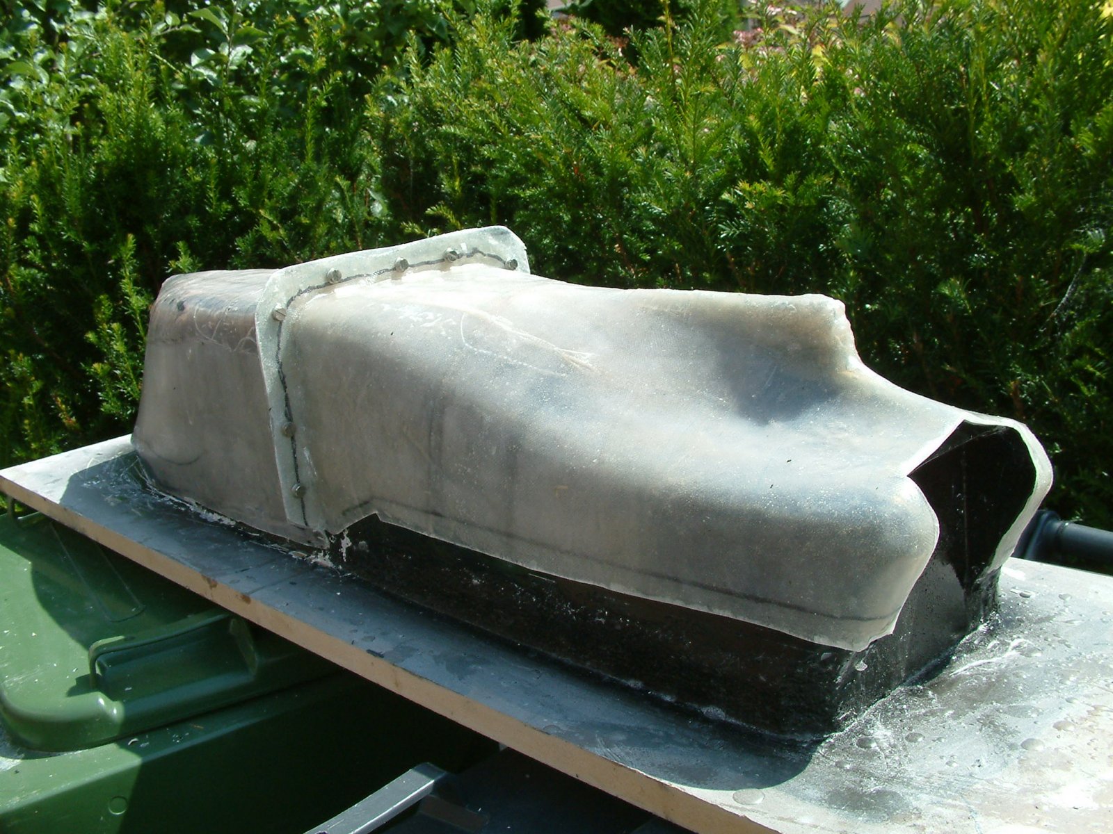

    Met Keper werken is geen enkel probleem zelfs erg makkelijk vond ik de eerste keer.(zie de mal en romp
