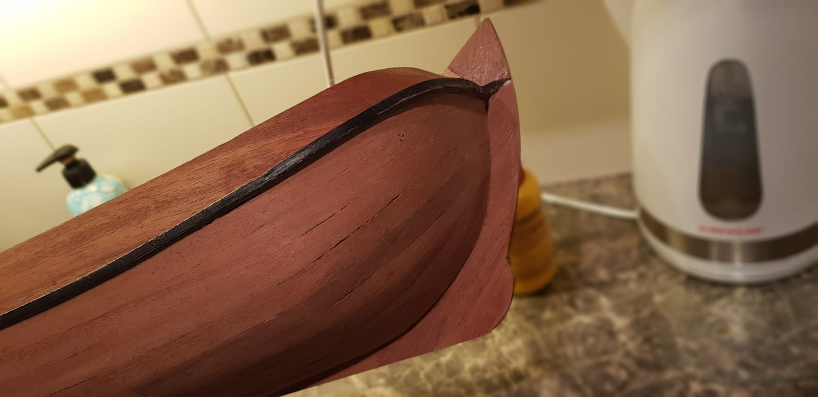

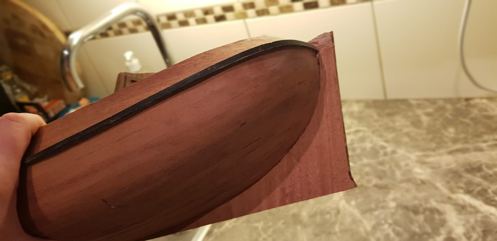

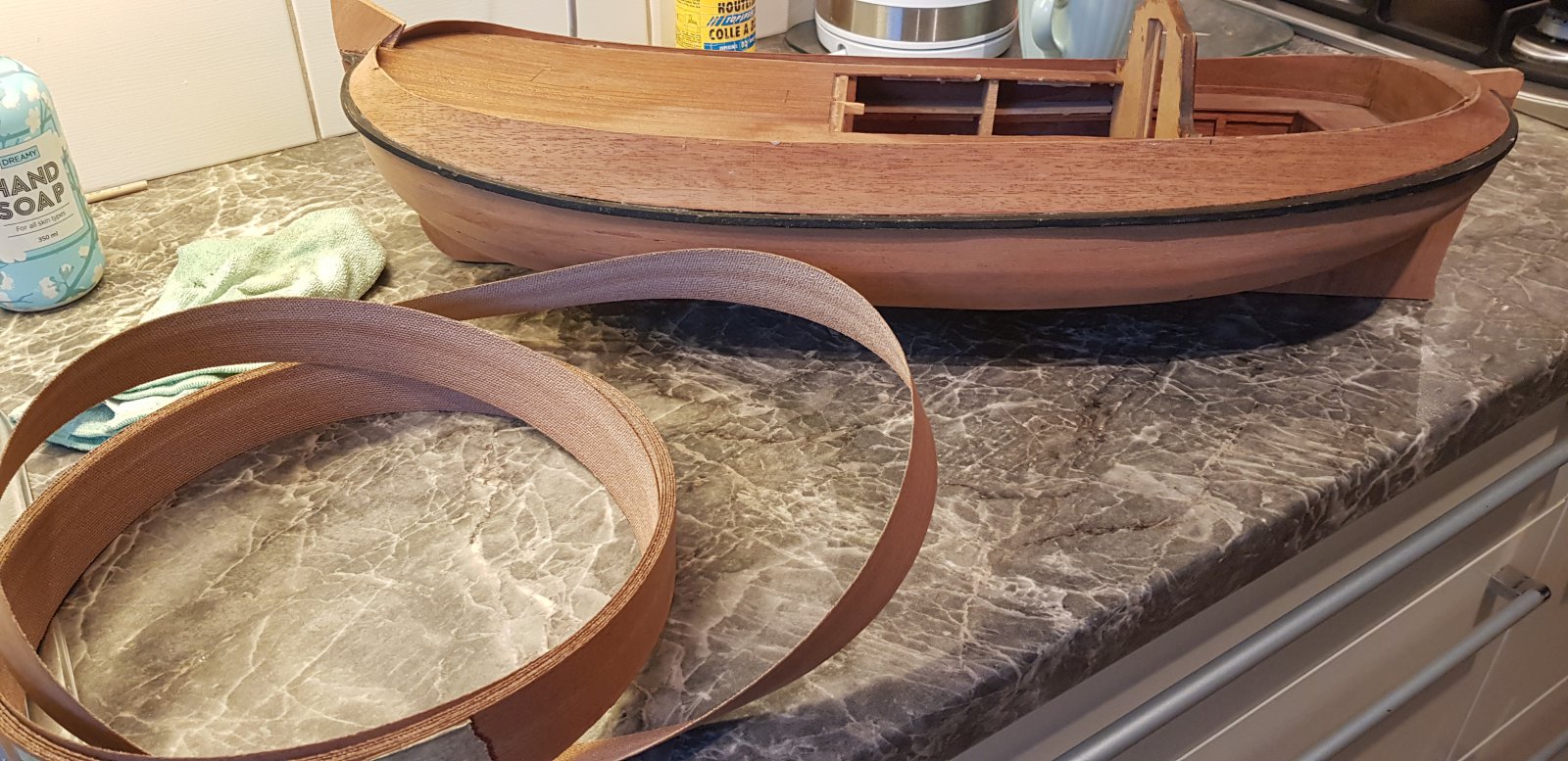

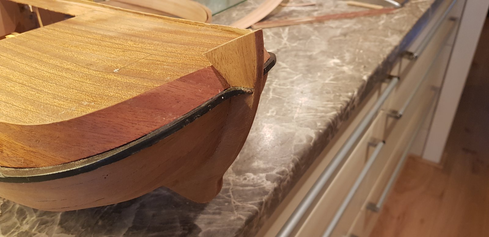

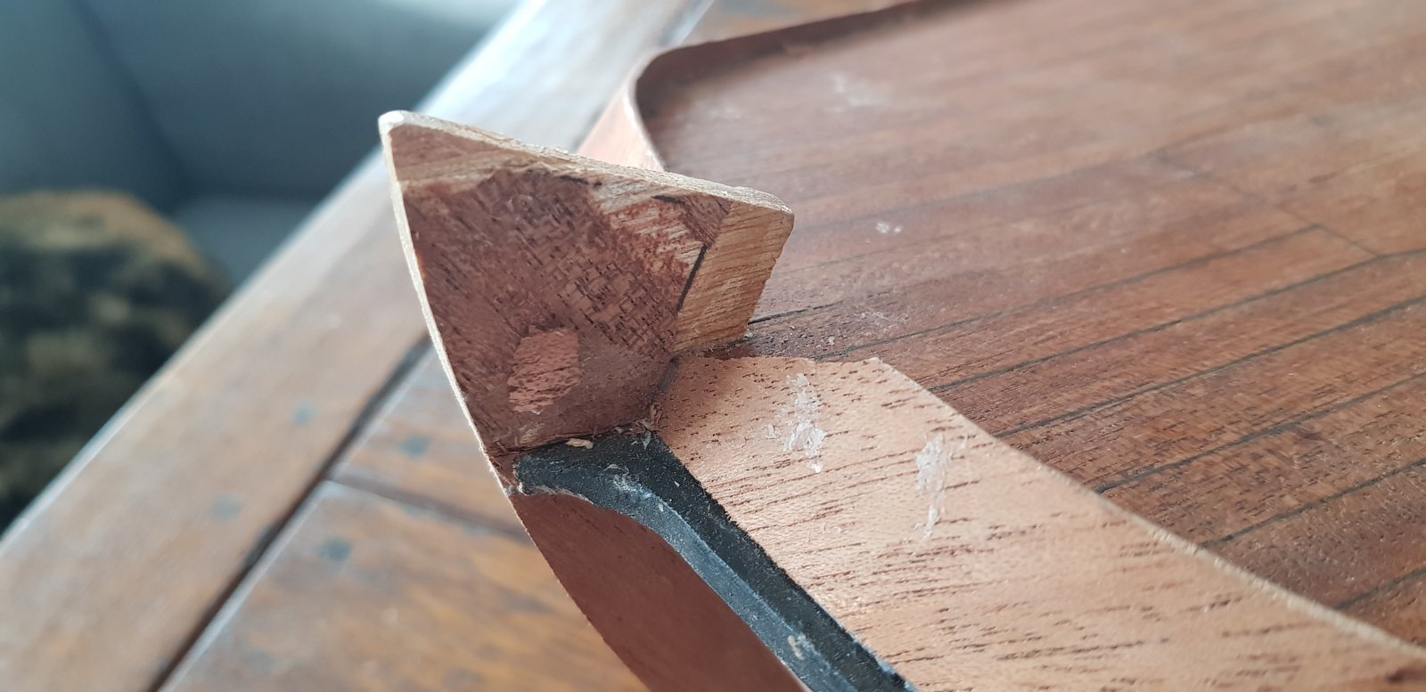

    Het grootste gedeelte van het fineer was vernieuwd en toen dacht ik.... Het laatste stukje moet ook maar gebeuren. En toen schoot ik uit met het er afsteken en een stuk uit het boeisel vloog om mijn oren. Op zich niet overdreven erg. Er komt hier nog een verdikking op tussen voorsteven en de beretand. Hier gaat het kluisgat in voor de ankerketting.
    Voor dit fineren gebruik ik het z.g.n. kantfineer waar men de zijkanten van plaatmateriaal mee gefineerd. Hier had ik nog een flink stuk van liggen. Dit fineer is in veel houtsoorten verkrijgbaar en dit zou je ook voor huidgangen kunnen gebruiken als 2e huidlaag. Je kan hier passende huidgangen uit snijden of je deklatten. Het voordeel is, dat dit is voorverlijmd en zodoende kan je dit er direct op strijken.

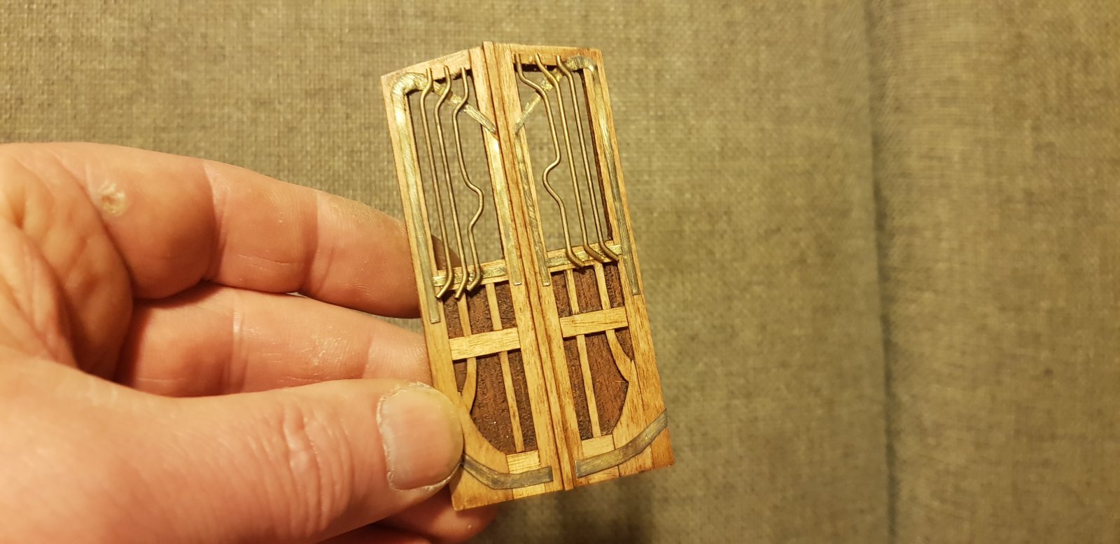

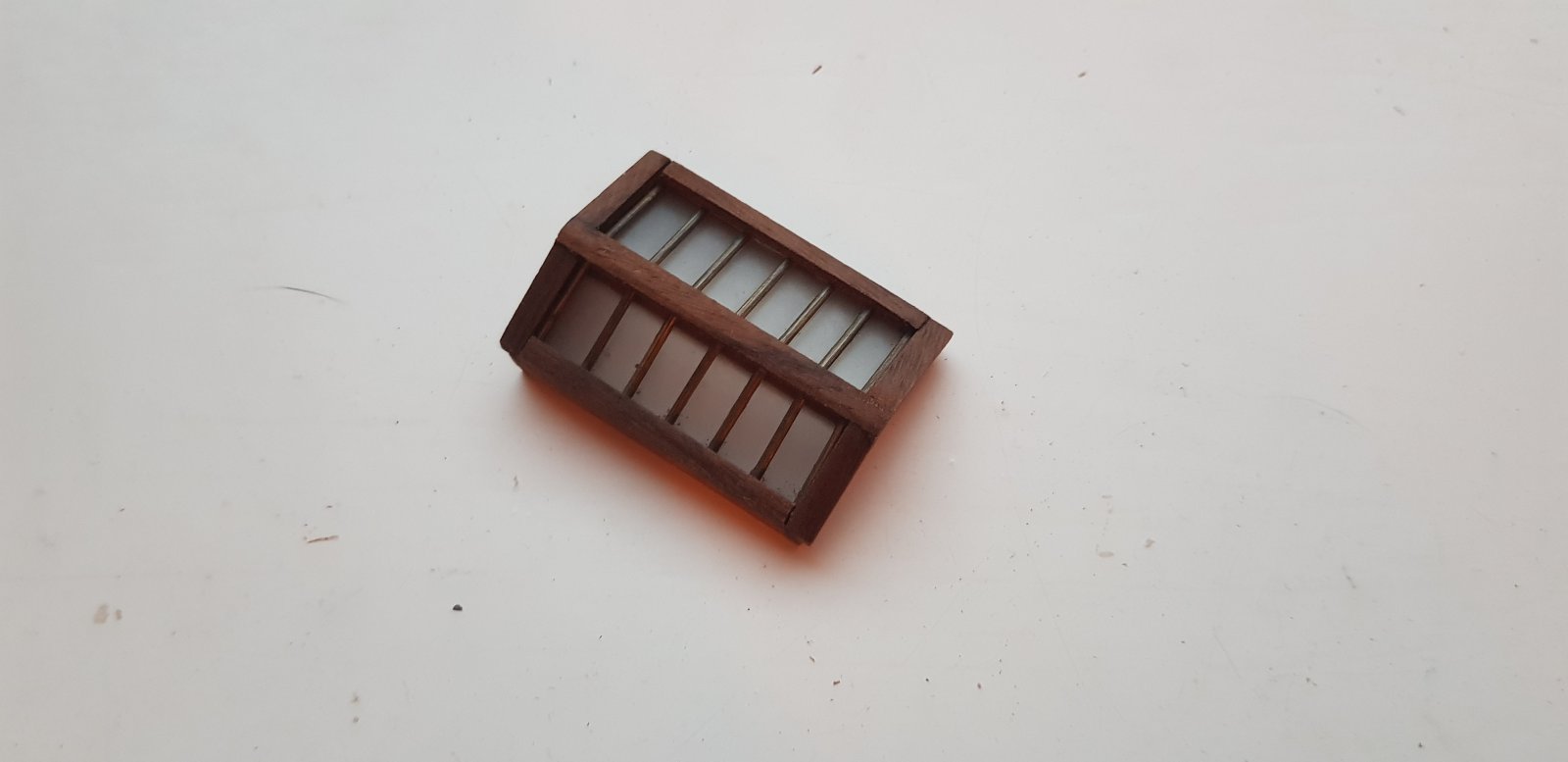

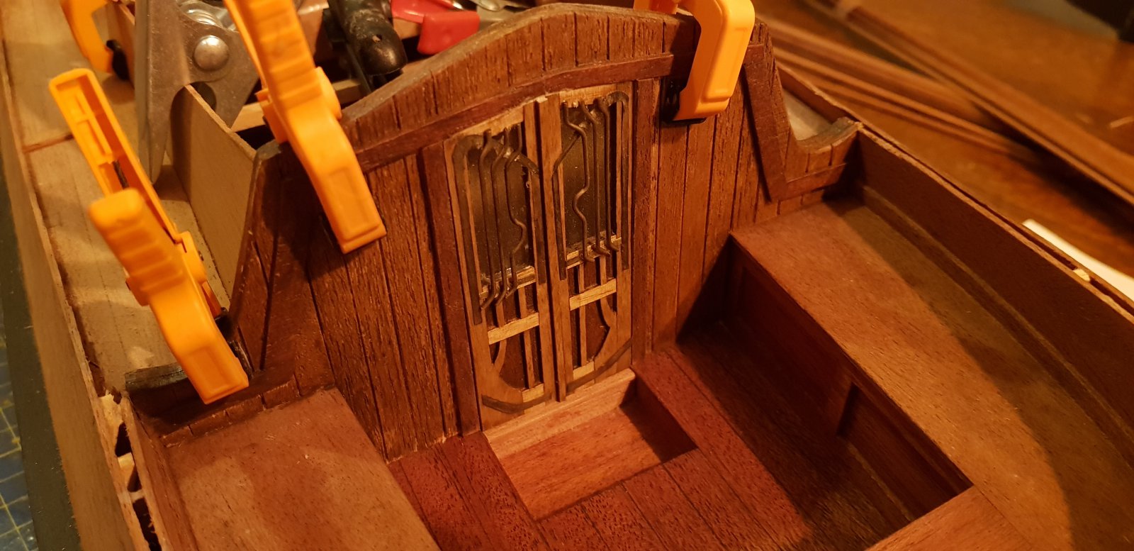

    Met wat rond messing en vanuit een plaatje messing heb ik het smeedijzer aan de deuren nagemaakt. Het messing is ietsie verouderd.
    Vanuit een stukje kunststof net even een glaasje er achter maken. Dit was het voor vandaag. 20210402_234039.jpg

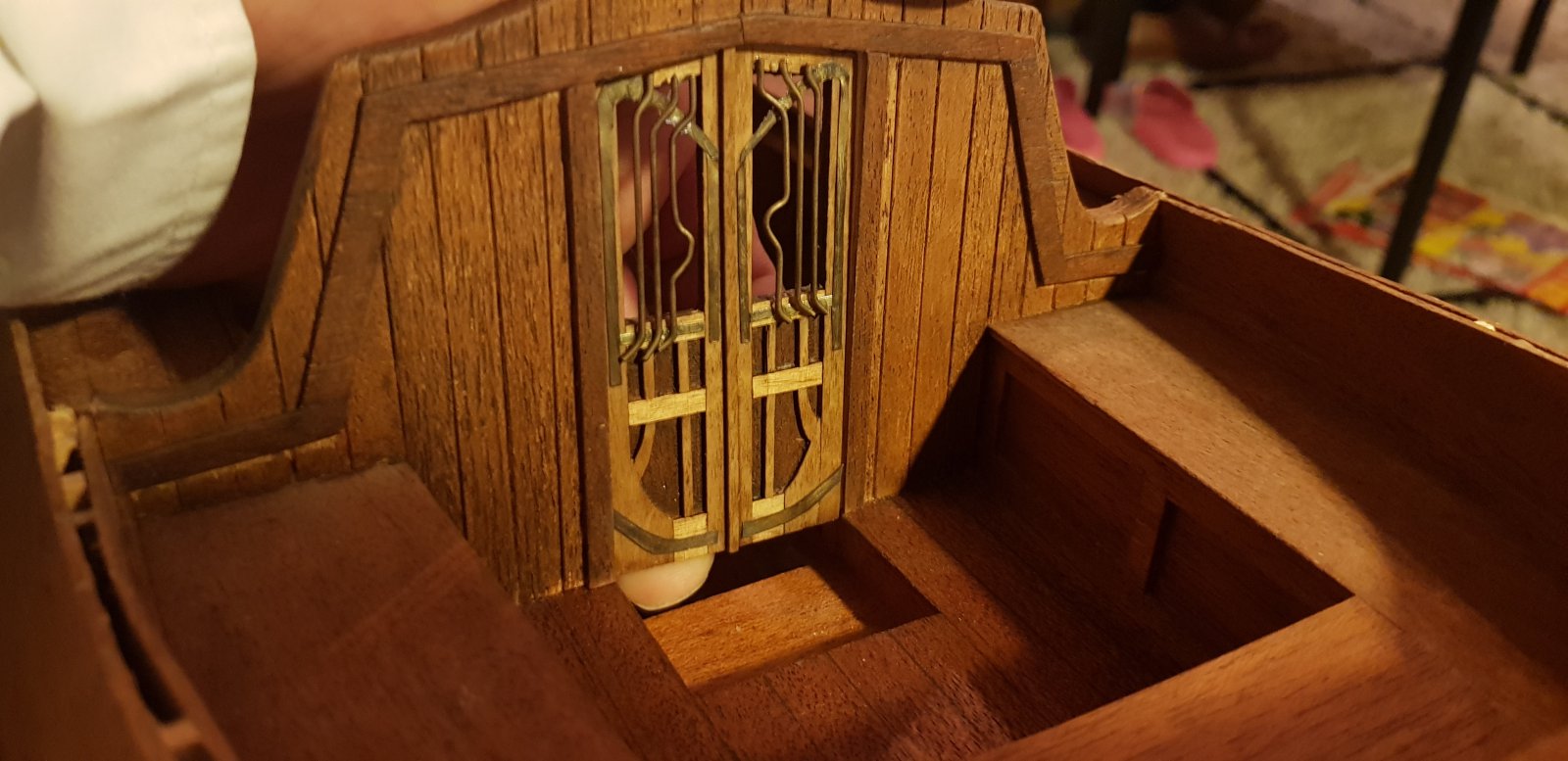

    En even in de opening gehouden voor een eerste indruk.

    Ook de deurpartij is geplaatst. Aan de achterzijde is een glaasje tegen geplakt. Al met al is dit een leuk detail van de Sperwer.
    Ik moet de knopen van scharnieren er nog opmaken.

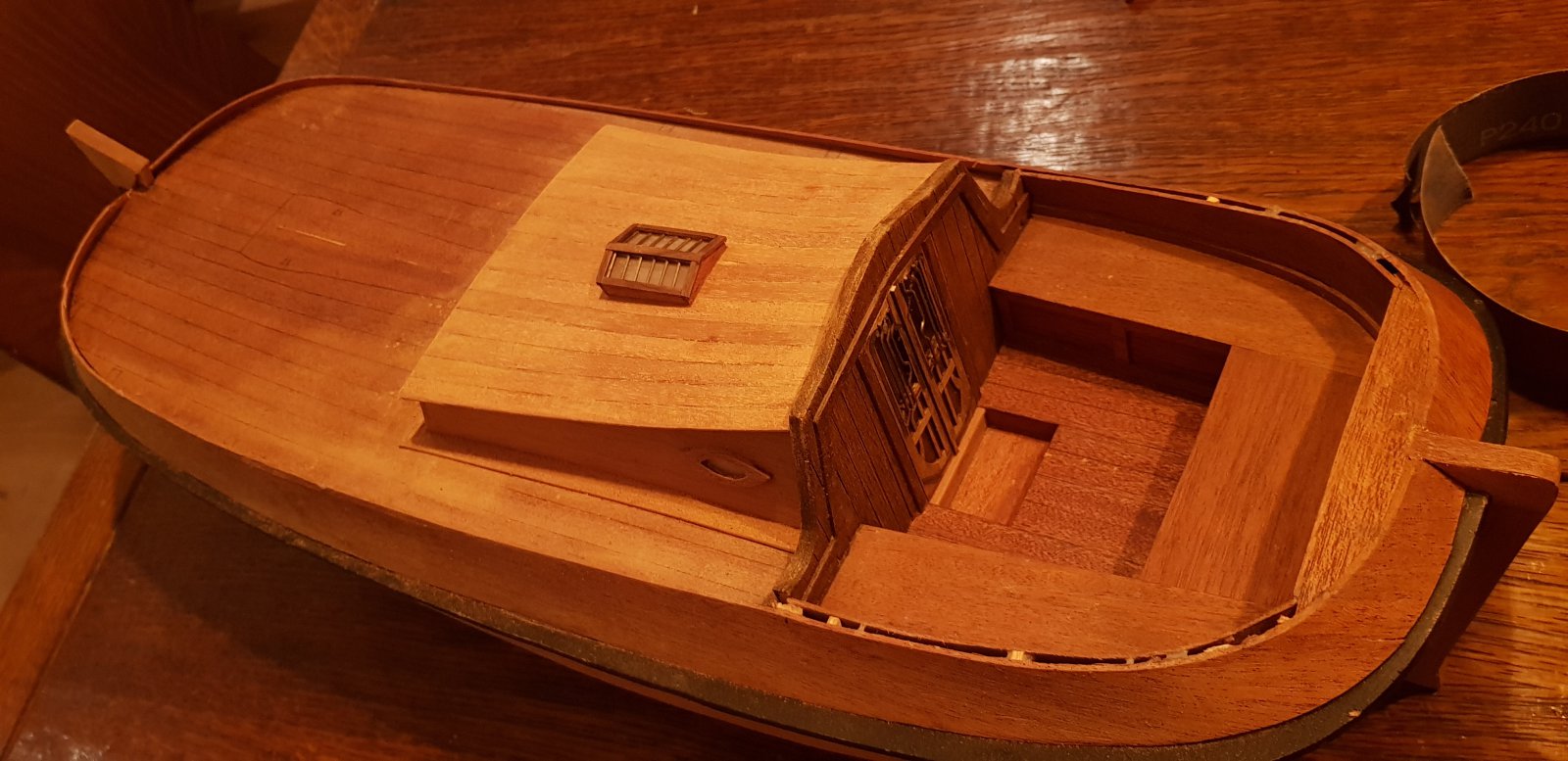

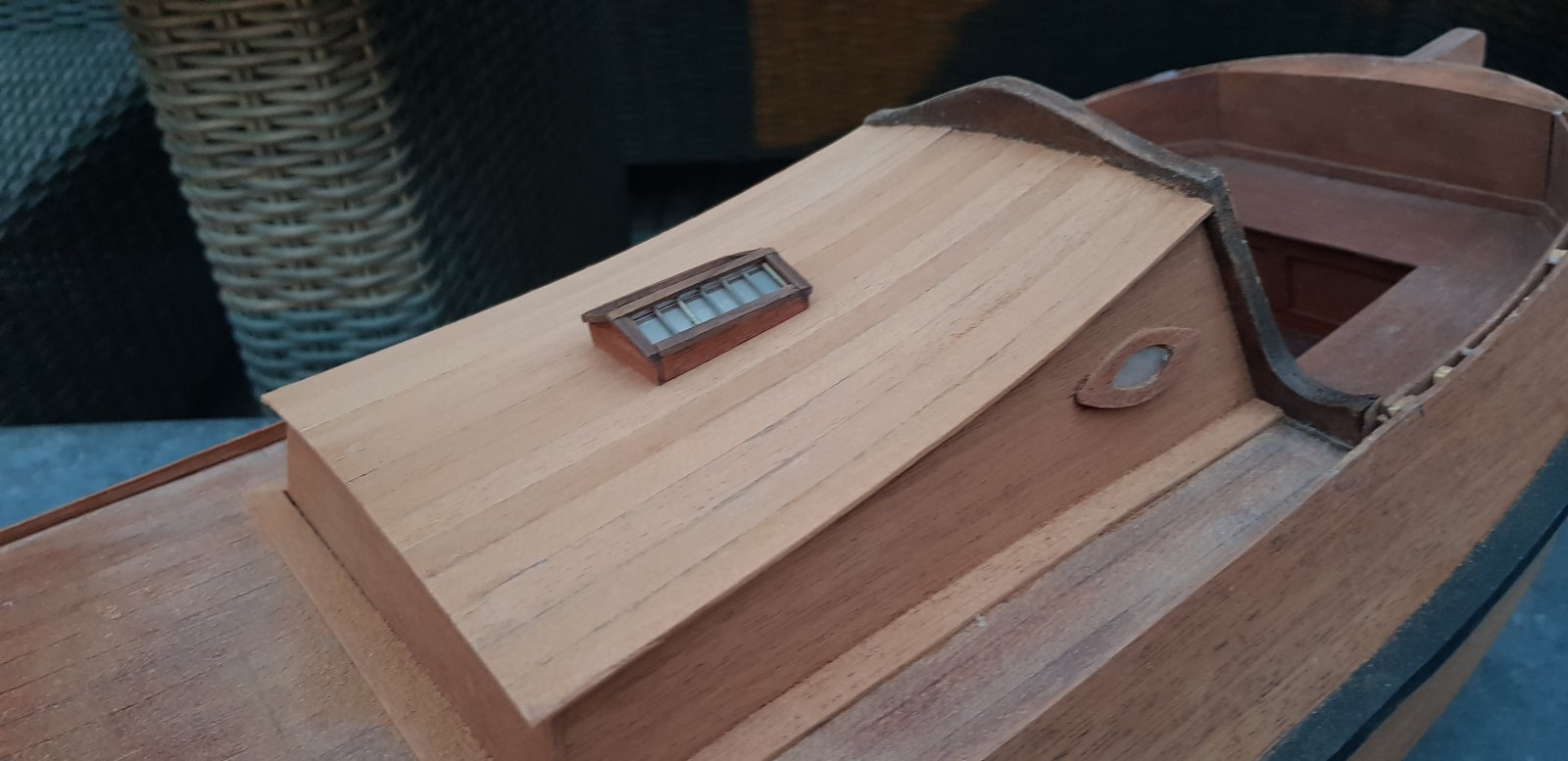

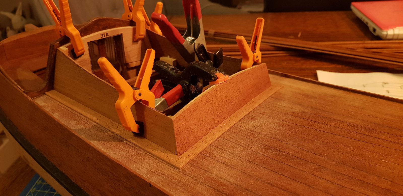

    De opbouw is nu voorzien van planken. Deze heb ik weer voorzien van een breeuwnaad. Deze mag gezien de schaal nog wel wat meer worden aangezet. Mischien straks voor het lakken nog met potlood denk ik.
    Alle planken zijn stuk voor stuk taps gesneden. De opbouw is namelijk aan boegzijde breder. Al met al weer aardig gelukt. Morgen maar een schuurbeurtje geven.
    Hierna is het dakvenster gemaakt. Deze loopt weer evenwijdig met de waterlijn.
    Op dit dakluik is glas geplaatst met weer een rooster om doorvallen te voorkomen.
    Dit was weer een klein friemelklusje maar wel een leuk detail.
