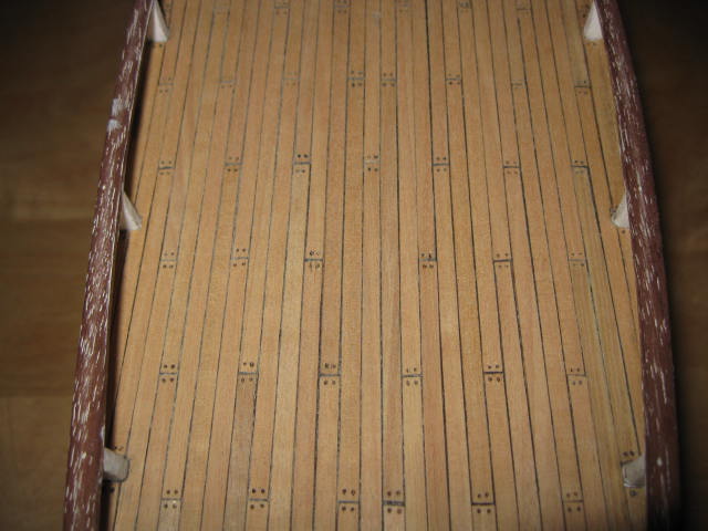

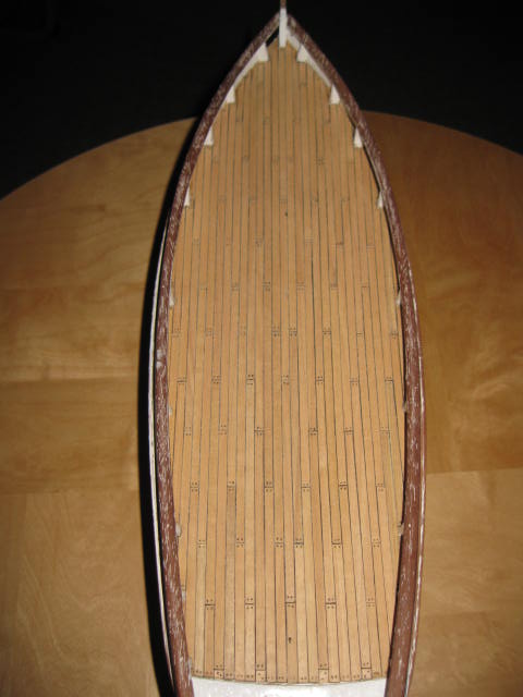

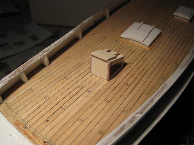

Langzaam maar zeker ben ik weer aan het opbouwen. Na verschillende avonden latjes maken, schuren en zwart maken heb ik dan eindelijk het dek klaar. :D

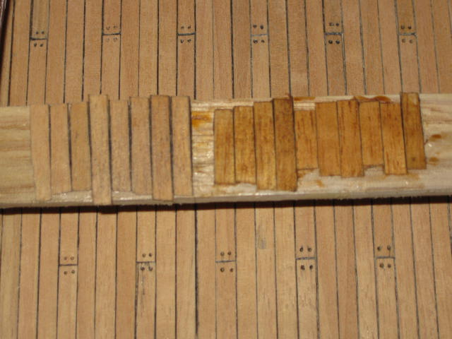

Dat wil zeggen: het dek is nog onbehandeld. Dit is dus iets wat ik bij jullie neer wil leggen. Hieronder een foto van 2 proefstukjes: het linker stukje is behandels met Glitsa matte parketlak, het rechter stukje is behandeld met een zijdeglanzende kleur beits. Ik ben er zelf nog niet uit wat nu het mooiste is en daarom :help:

Door het schuurwerk aan het dek is natuurlijk de binnenverschansing ook hier en daar geraakt dus gaan we dat eerst maar weer even herstellen en daarna het dek. Benieuwd naar jullie reacties.:bye:

Persoonlijk zou ik voor de linker, met parketlak gaan hoor Kees.
Smaken verschillen natuurlijk;)
Germt
Ik vindt het dek zoals het nu is, dus zonder nabewerken/lakken eigenlijk het mooist.
Als je toch per sé wil lakken, dan ben ik het met Germt eens; komt het dichtst in de buurt bij een dek van een vissersschip, waar meer op gewerkt wordt dan gepoetst...denk ik.

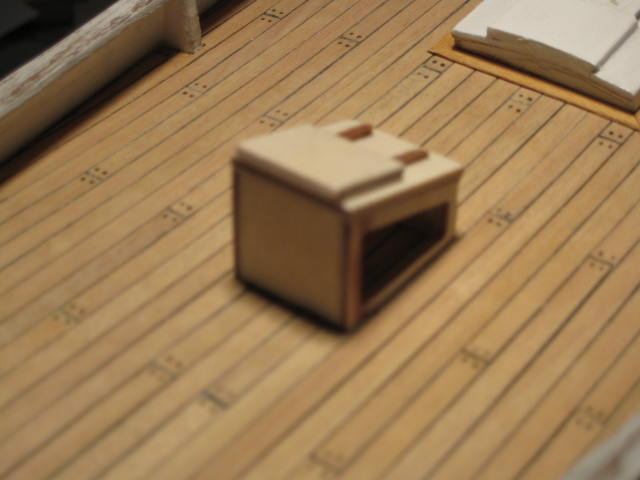

Druk bezig met het opnieuw maken van de koekoek en daar loop ik toch tegen een vraag aan. Ik hoop dat jullie me daar bij kunnen helpen. :confused:

Zoals je kunt zien heb ik de voorkant van de koekoek nog glad gelaten. Ik heb op verschillende afbeeldingen van het schip gekeken op internet. Niet alleen naar modellen van BB maar ook naar andere kitfabrikanten die het schip ook uitgeven. Bij de een zit er een raampje, bij de ander is de voorkant gepotdekseld en bij weer een ander zit er een enkele of een dubbele deur. :help:
Wat is JUIST? Aan de binnenkant moeten nog stukjes plexiglas worden gelijmd. Op de onderste foto moet aan de achterkant van het dek nog een afwerkingsstrip worden geplaatst.
Volgens mij moet het een dubbele deur zijn die leidt naar een trap naar het onderliggende dek. Het schuifluik op het dak zit daar omdat de hoogte van die deuren lager zijn dan stahoogte. Als je dat luikje open doet komt er een opening in het dak vrij, waardoor je toch rechtop die trap op en af kunt gaan.

Klopt als een bus de uitleg van Ad. In elke jachthaven kan je nog dergelijke constructies zien aan de ingang van een willekeurig zeiljachtje.
Eigenlijk hoort het schuifluik zelfs met een randje over de deuren te komen zodat je die slechts open krijgt als het luik eerst een beetje opgetild en dan weggeschoven is. Maakt het afsluiten makkelijker: je hoeft enkel het luik te vergrendelen.

Hartelijk dank voor de reacties mannen. Hier kan ik wel wat mee. Moet alleen even kijken voor welke optie ik ga: de dubbele deuren van Ad of de "gepotdekselde"deuren van Baggeraar. :p Sorry maar ik kon het niet laten.
Gelukkig weet ik wel het verschil tussen een boerenschuur en een koekoek hoor maar de foto's waren zo onduidelijk dat de voorkant echt gepotdekseld leek. Goede kans dat het de deuren van Baggeraar waren.

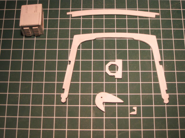

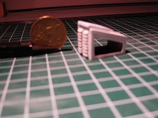

Deurtjes van de koekoek gemaakt. Het voorbeeld van Baggeraar aangehouden. Verder nog een overzichtfoto van wat onderdelen die gescratched moesten worden.
