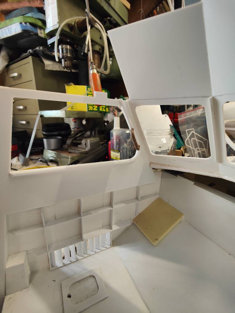

    Mochten er nog suggesties of ideeën zijn dan hoor ik dat graag.

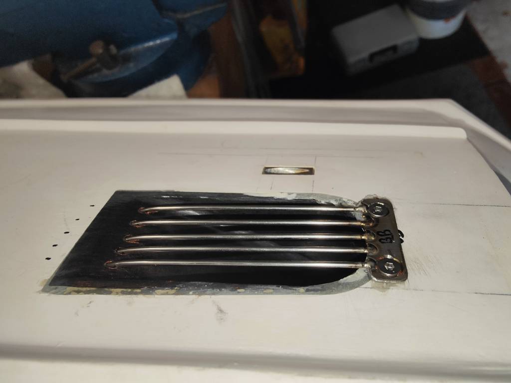

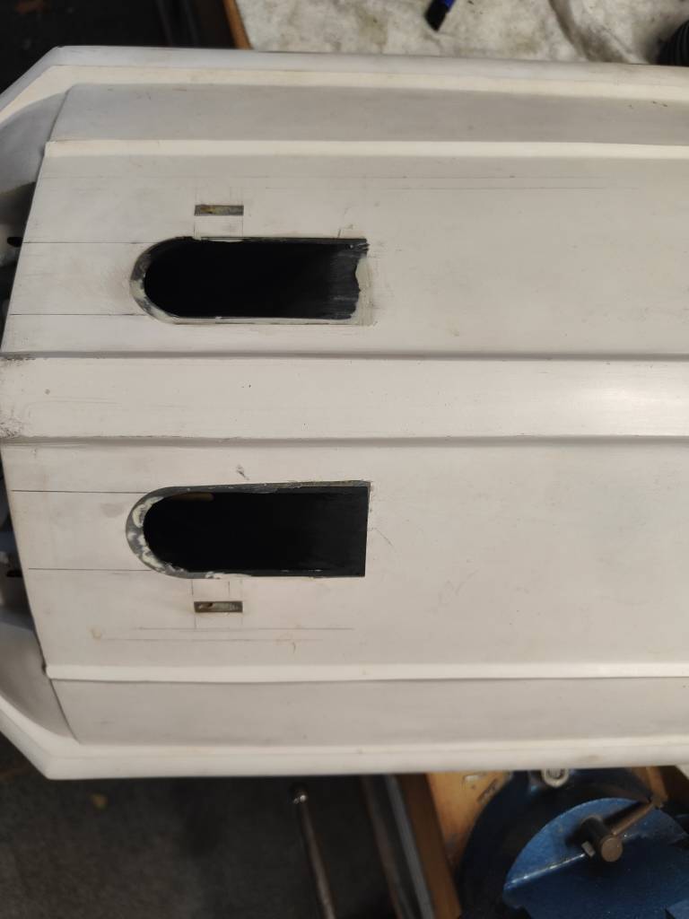

    Weer een kleine update:
    Zoals het nu lijkt wordt inderdaad de regelaar vervangen. Ik moet nog even kijken wanneer ik dit kan doen.
    Waar ik eerst mee druk was, was het volgende. De rooster bij de waterjet inlaaten bleken toch wel nodig te zijn. Vorige keer bij het varen in Lemmer veel rotzooi opgezogen wat de impellers niet leuk vonden.
    De roosters zitten aan de ene kant vast met 2 m3 boutjes. De andere kant zitten in het kunstof geschoven. Hierdoor zitten ze een klein beetje schuin. Het idee daarachter is dat ze niet teveel weerstand opleveren (zoveel mogelijk een gladde romp). Uiteraard levert het stukje waar de boutjes in zitten wel weerstand op maarja ik wou ze toch demontabel hebben.

  8. Bootjebouwer 2
    Bootjebouwer 2
    Lid geworden:
    23 jul 2019
    Berichten:
    2.030
    Locatie:
    Het noorden van Drenthe
    Netjes gemaakt hoor.
    En dat van die weerstand zal wel meevallen.
    De oppervlakte die uitsteekt is zo minimaal.
    Daar heeft het water helemaal geen grip op.
    Misschien dat je met heel nauwkeurige apparatuur een verschil in snelheid zou merken tussen met en zonder rooster, maar jij op de waterkant met de zender in je handen merkt er niets van.

    Een rooster remt idd. iets, maar je zult er weinig van merken.
    Nooit zonder varen!
    Zeker deze Kehrers met slechts 27mm impellers kunnen steentjes van 25cm bodemdiepte opzuigen!

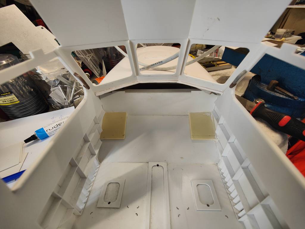

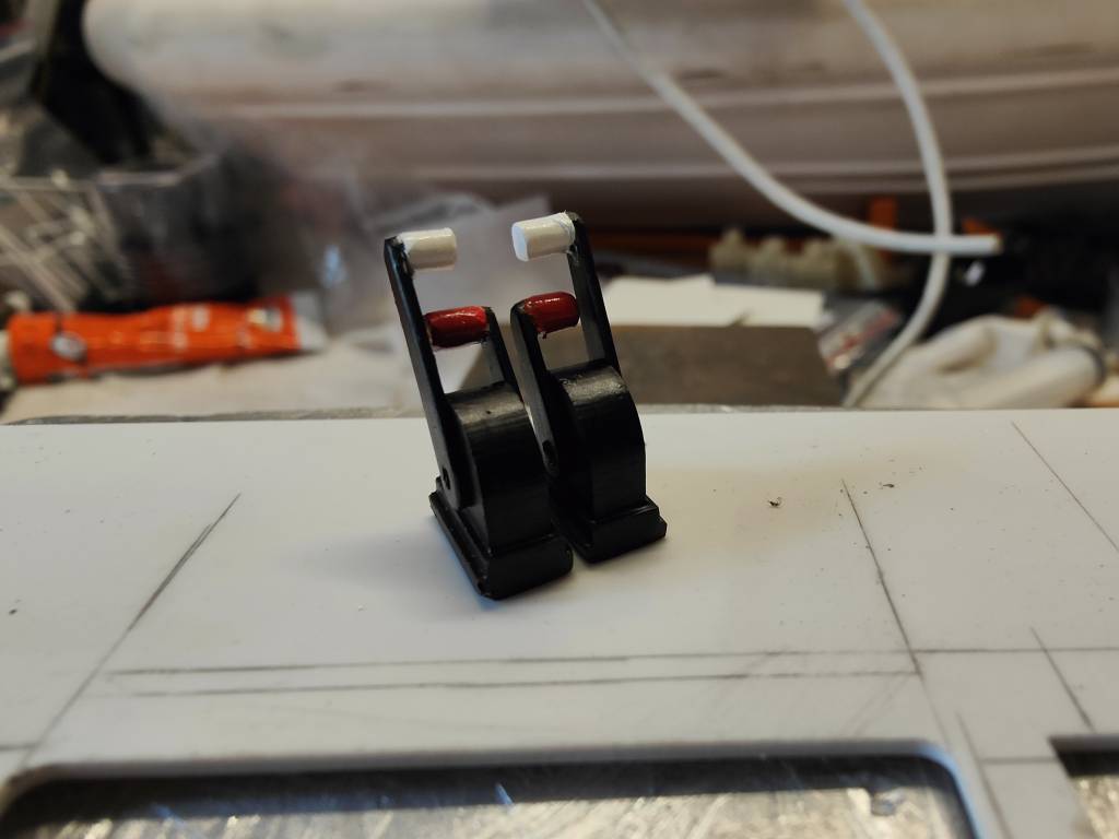

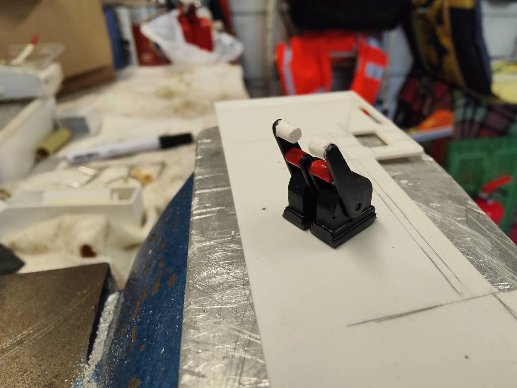

    Beste lezers,
    Even een klein foto update. Het werk gaat langzaam door.
    Handgrepen geïnstalleerd en half rond gemonteerd rond de zij ramen.
    De gashendels gecombineerd met de bucket handels hebben ook vorm gekregen.

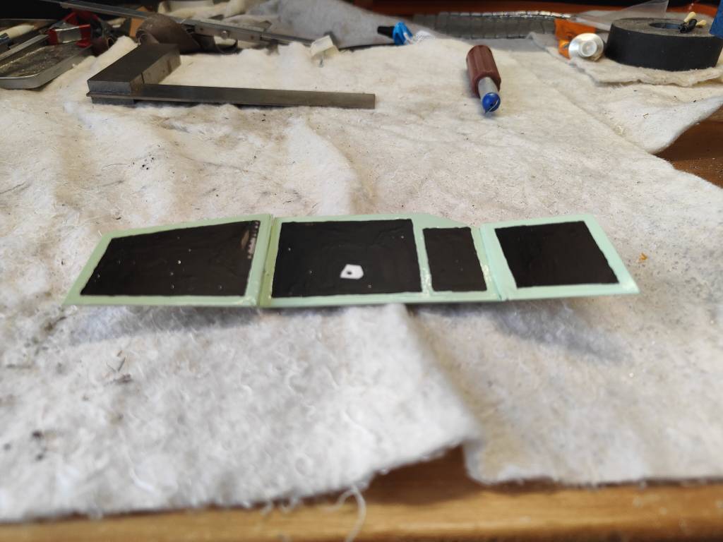

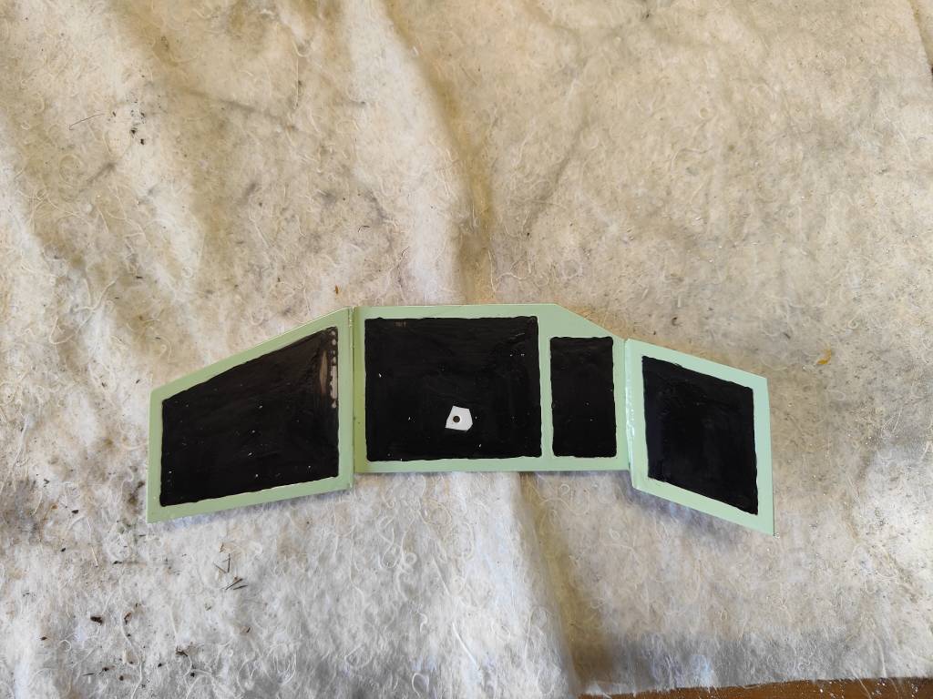

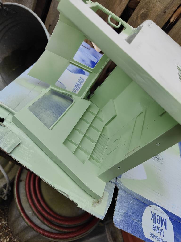

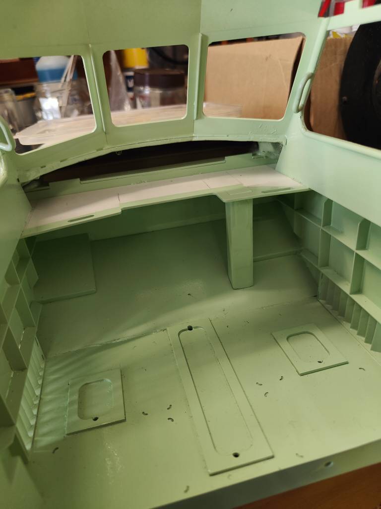

    Beste lezers,
    Het is alweer even geleden dat er een post geweest is. Ik zit echter niet stil (als gaat de bouw wel op een rustig tempo verder).
    Hierbij een foto verslag:
    Het stuurhuis heeft de eerst laag verf gekregen. Het console is gedeeltelijk geplaatst. Het instrumenten paneel behoeft verder nog de nodige afwerking.
    De ramen zijn pas gemaakt, deze kunnen nu later (wanneer het spuitwerk allemaal klaar is) geplaatst worden.
