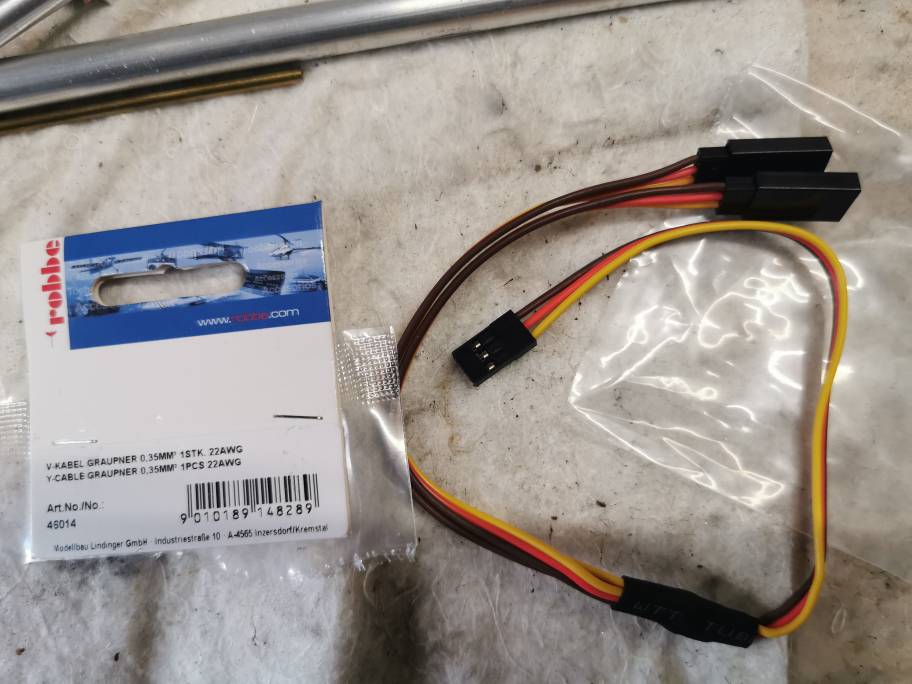

    Heb nog wat dingen besteld om de Alida beter in bedwang te kunnen houden. Ik heb dit besteld een splitter. Hiermee wil ik proberen om 2 motoren gelijk aan te sturen met de zelfde snelheid. Dit om de snelheid te kunnen regelen op de rechter stick. IMG_20220106_104425.jpeg
    Alleen bedacht ik me kan dit wel wat ik bedacht heb. Aangezien 1 van de esc stroom geeft. Gaat dit nu niet tegen elkaar in werken? (note: van 1 esc is de rode draad los gekoppelt) of kan dit wel gewoon?
    Mijn idee zou zijn dat het wel kan, maar wil dit toch even zeker weten voordat ik wat opblaas.

    altijd 1 rood draadje los koppelen als je 2 regelaars gebruikt. Soms geeft het geen probleem en dan heb je veel geluk, meestal blaas je 1 van de 2 gewoon op.

    Dit had ik al gedaan. Ik had hier al ervaaring mee bij een vorige boot (hardleers dus koste me 2 esc ) dus dit had ik goed in mijn achterhoofd geslagen.
    Maar omdat ik nu de bedienings draden samen voeg vroeg ik me het af of dat eigelijk zonder problemen kon. Dus vandaar de vraag. Maar zoals ik het begrijp kan dat prima zolang er maar 1 esc stroom geeft aan de ontvanger.

    He, zo'n kabeltje gebruik ik ook, alleen andere kleur, andere leverancier.

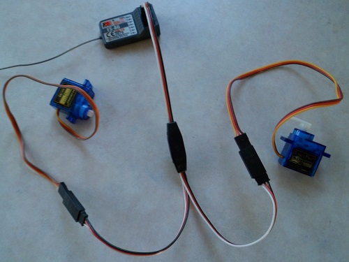

    Dit kabeltje gebruik ik om 2 servo's op één kanaal te koppelen.
    Het is een mooi soepel kabeltje, draad doorsnede 0,14mm2.
    Ik verwacht, dat deze niet geschikt is voor motorstromen.
    Verder, motoren hebben geen servo stekkers.
