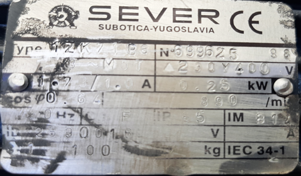

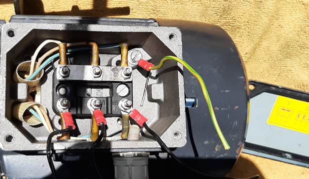

Je hebt nu de motor in sterschakeling aangesloten.
Leuk dat je reageert Henk.
Dit is een vrij kleine motor (0,25Kw) die heel zijn leven in ster gelopen heeft.
Getuigen de drie zwarte draden met klemmen.
Foto w.p. 6-2022
Onder andere omdat deze als ster aangesloten is volg ik dit.
Veel modelbouwplezier,
Willum
De vonkentrekker ziet dat niet aan die 3 zwarte draden, maar aan de horizontale doorverbinding, daar worden de wikkelingen in ster mee gezet.
Zouden die (3) plaatjes afzonderlijk verticaal gemonteerd zijn, dan stond de motor in driehoek.
Doordat de spoelspanning 230V is, zal de motor in driehoek alleen in ster op een 3 fase 400V aansluiting werken.
In driehoek fikt of de motor er uit of de zekeringen gaan stuk en of de automaat flatst er uit.

Je eerste antwoord is zonder meer duidelijk, dat stond ook al in mijn verhaaltje.
Alle motoren hier in mijn werkplaats en andere met dit typeplaatje zijn op deze manier aangesloten.
De bungelende snoertjes laten dat zien.

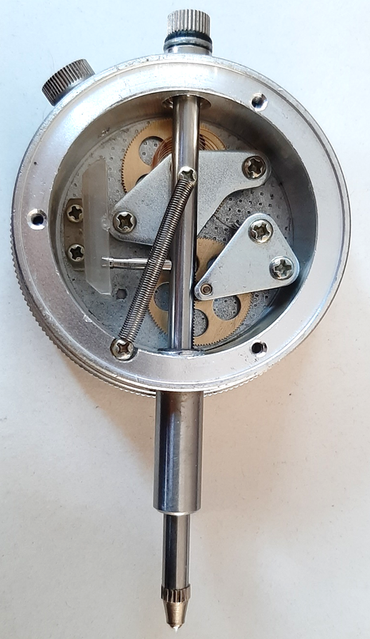

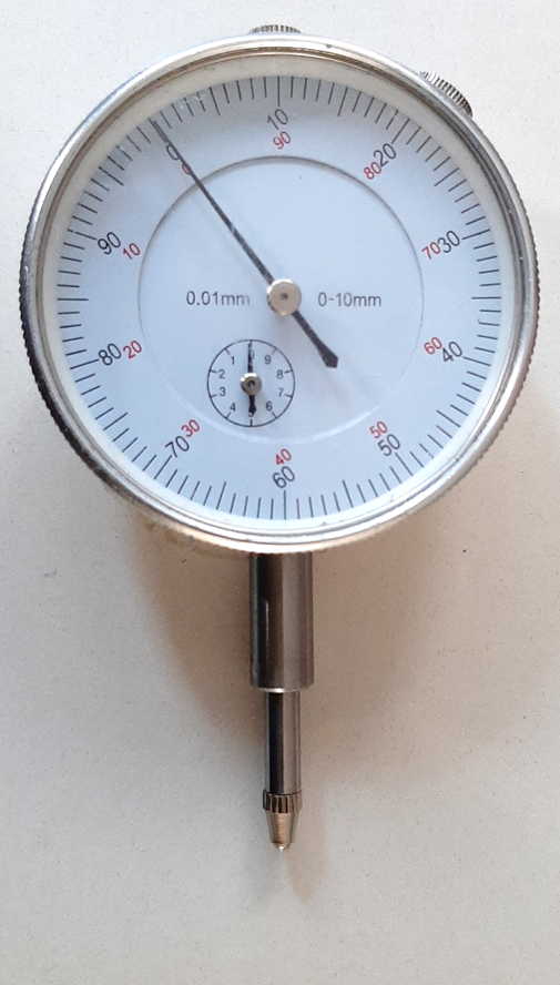

Nog voor het gebruik stelde ik een traagheid vast in mijn klokje.
Aftaster indrukken geen probleem maar kwam met een slechte start terug.
Een vertraging dus.
Kunnen we niet gebruiken.
Klokje opengemaakt en bekeken.
Niets bijzonders of abnormaals gezien.
Schoongeblazen en lichtjes in de siliconen spray gezet.
Dit had ook wasbenzine kunnen zijn, deze smeert door haar vetheid, ook over lange tijd.
Foto w.p. 6-2022
Meerdere keren op en neer laten gaan over de volle schaal verdeling.
Meetklokje is weer bruikbaar. Goedkoop ding maar dat maakt verder niets.
Zorg goed voor je gereedschap.

Motor in ster of driehoek hangt af van de spanning waarvoor de wikkelingen geschikt zijn.
Een 230/400V (was 220/380) motor heeft spoelen die geschikt zijn om permanent / langdurig op 230V aangesloten te zijn.
Zo'n motor dus in ster aansluiten op een 230/400V net.
Een 400/690V (was 380/660) motor kan je dus in driehoek aansluiten op een 230/400V net.
De laatste kan je in ster/driehoek laten aanlopen. Dit om de aanloopstroom te beperken.
(lang geleden dat ik dit op de MTS geleerd heb, dus als ik fout zit, laat het weten).
O ja, ik las:
Ook naar aarde gemeten en dat is nul.
De enkele wikkelingen hebben alle drie 33,8 Ohm.
Naar aarde zal het hopelijk oneindig hoog zijn, anders staat het machinehuis onder spanning.
Nul Ohm is een doorverbinding, vele mega Ohms een isolatie zogezegd.
Oneindig hoog meet geen waarde.
Volledige scheiding.
Meetklokje smeren mechaniek.
De meetpen die door indrukken beweegt bewoog stug.
Nu heb ik een siliconen spuitbus die echt fijn nevelt.
Het had ook gekund met siliconen olie, maar die is vaak weer dikker.
Wasbenzine, terpentine of zelfs petroleum had het kunnen zijn.
Omdat dit vloeibaar is met een klein kwastje op de juiste plek aanbrengen.
De drie genoemde zijn aardoliedestillaten en min of meer vettig van aard.
Zo vettig, als ik glas ermee zou schoonmaken ik het glas met veel zeepwater moet ontvetten.
Dit vet in deze producten is soms net genoeg om fijn te smeren.
En wat je ook gebruikt het mag op lange termijn niet opdrogen en stroef worden of verkleven.
Eigenlijk het werk van een klokkenmaker?

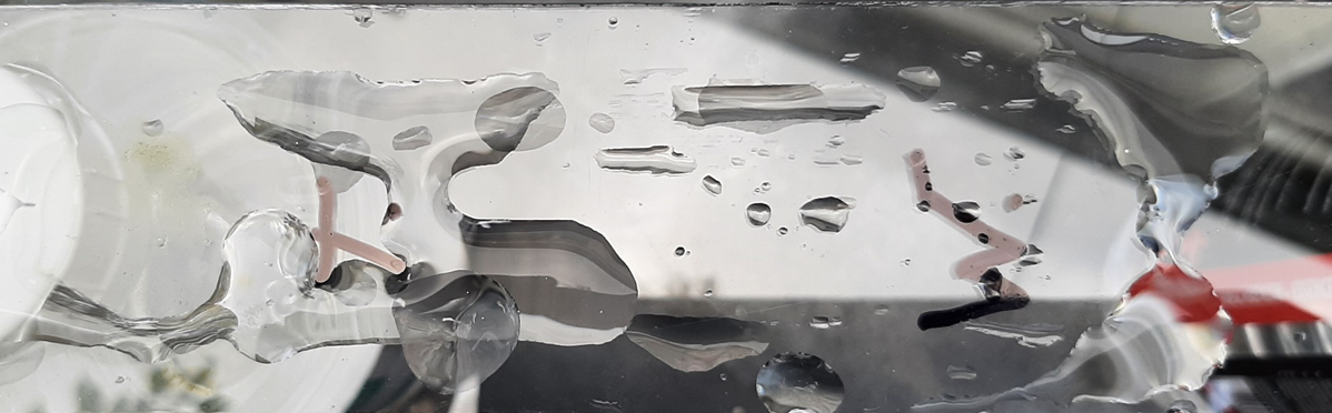

Wasbenzine en terpentine zijn vettig
Ik heb een test gemaakt met wasbenzine en terpentine op een absoluut vetvrije en schone glasplaat.
Links de "T" met opgedroogde vlek Terpentine.
Rechts de "W" met opgedroogde vlek Wasbenzine.
Het water eiland en rondom de vlekken daar hecht water.
Foto © w.p. 6-2022
Conclusie, Wasbenzine en terpentine zijn vettig en laten deze vettige laag op de ondergrond achter.
Voor de gezondheid van een mens kun je eigenlijk wel stellen dat deze destillaten schadelijk zijn. Bij de een eerder, bij de ander later.
Inademen is slecht, huidcontact is slecht.
Willum
