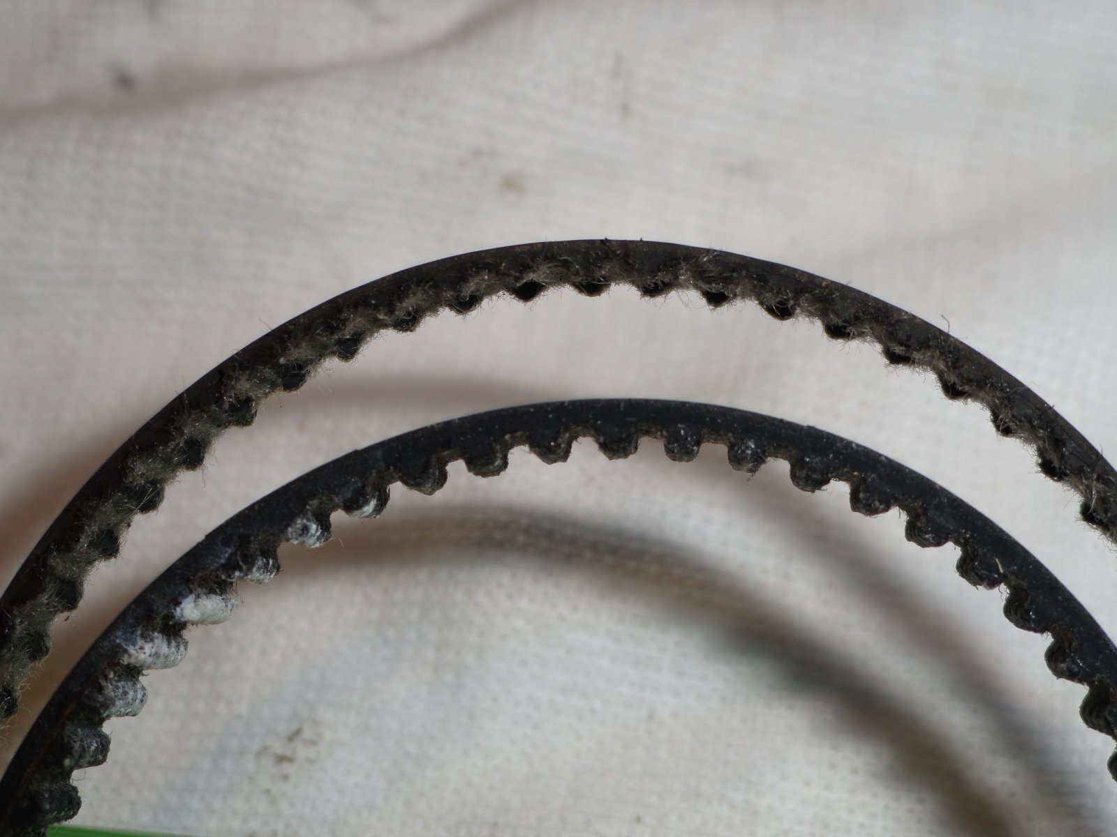

Toch maar effe mijn HPI MT Truck aan het oplappen voor het geval dat er wederom tegenvallende inschrijvingen zijn in de Unlimited klasse…!! Vorige wedstrijd ging niet echt lekker wbt power-on door toedoen van een versleten snaar naar de achterwiel aandrijving!! Met veel exponent op het gas gedurende de gehele dag, wist ik toch de laatste finale nog net door te komen, halfweg was het eigenlijk al op, maar dit terzijde…!!!
"Tandjes", uhhh beter gezegd "geen tandjes" ;)...de bovenste snaar is dus echt overleden...!!

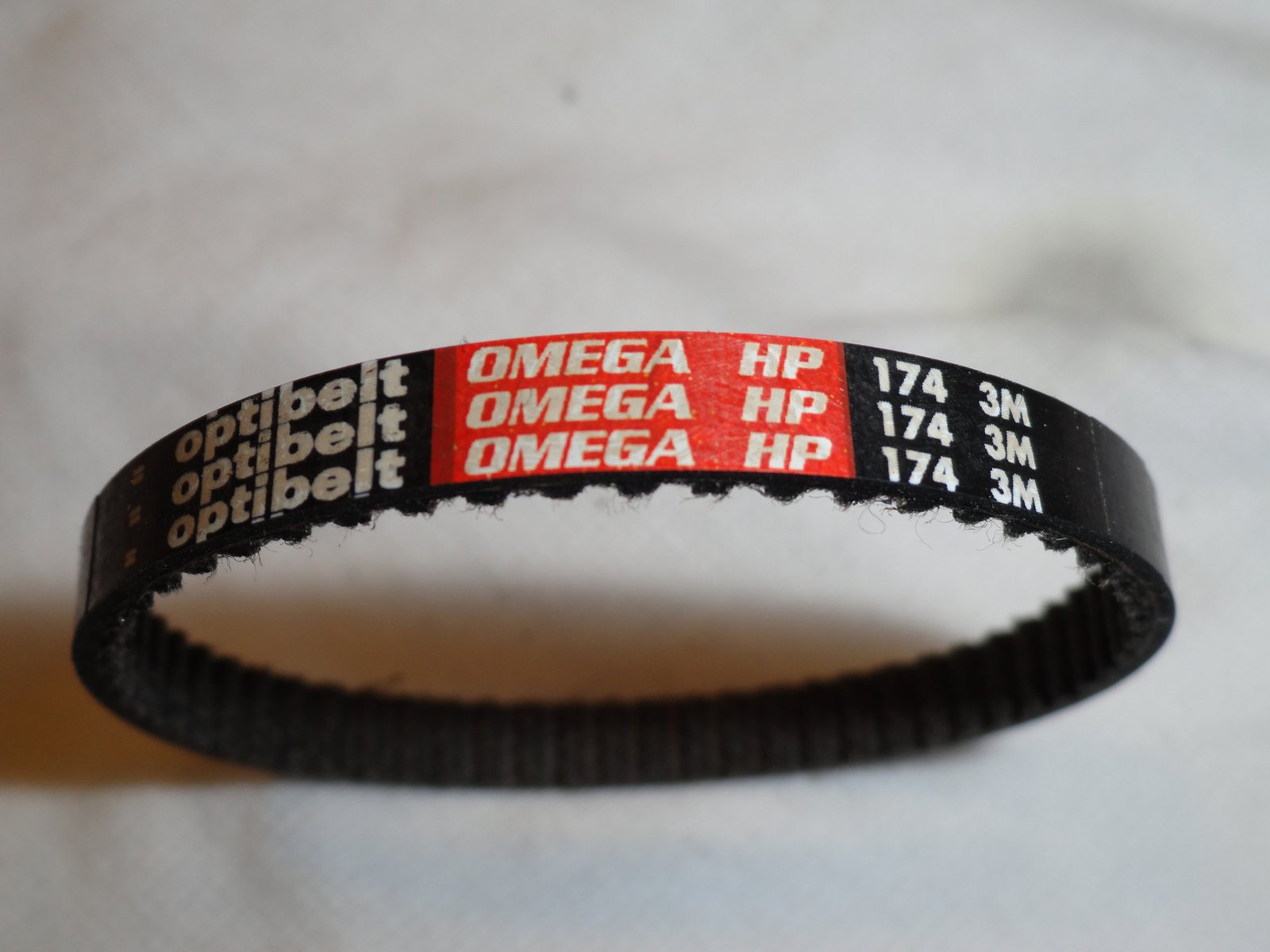

Heb je nog een snaar ?
Yepp, dit maal gekozen voor een industriële snaar (+/- 6mm breed, 2stuks), en niet voor de snaar van HPI zelf! 1 daarvan heb ik de tanden behandeld zodat ze harder worden en hopelijk niet te lijden hebben van oa evt vet/olie uit het diff, lagers of elders, eens kijken hoe dat gaat, er staat best veel kracht op in de HPI MT configuratie, tenminste als je een beetje vooruit wil komen...:)...Het is wel een beetje het probleem verleggen, blijf je snaar goed, dan breek mogelijk de spie van de pulley (jou wel bekend als rs4 rally rijder;)), of je strip een spur als het tegenzit, zet je de slipper-clutch een stuk losser, dan polijst je deze door de warmte ontwikkeling, en dat wil je niet, want dan gaat hij ook niet echt van zijn plaats :weetnie: !!!
