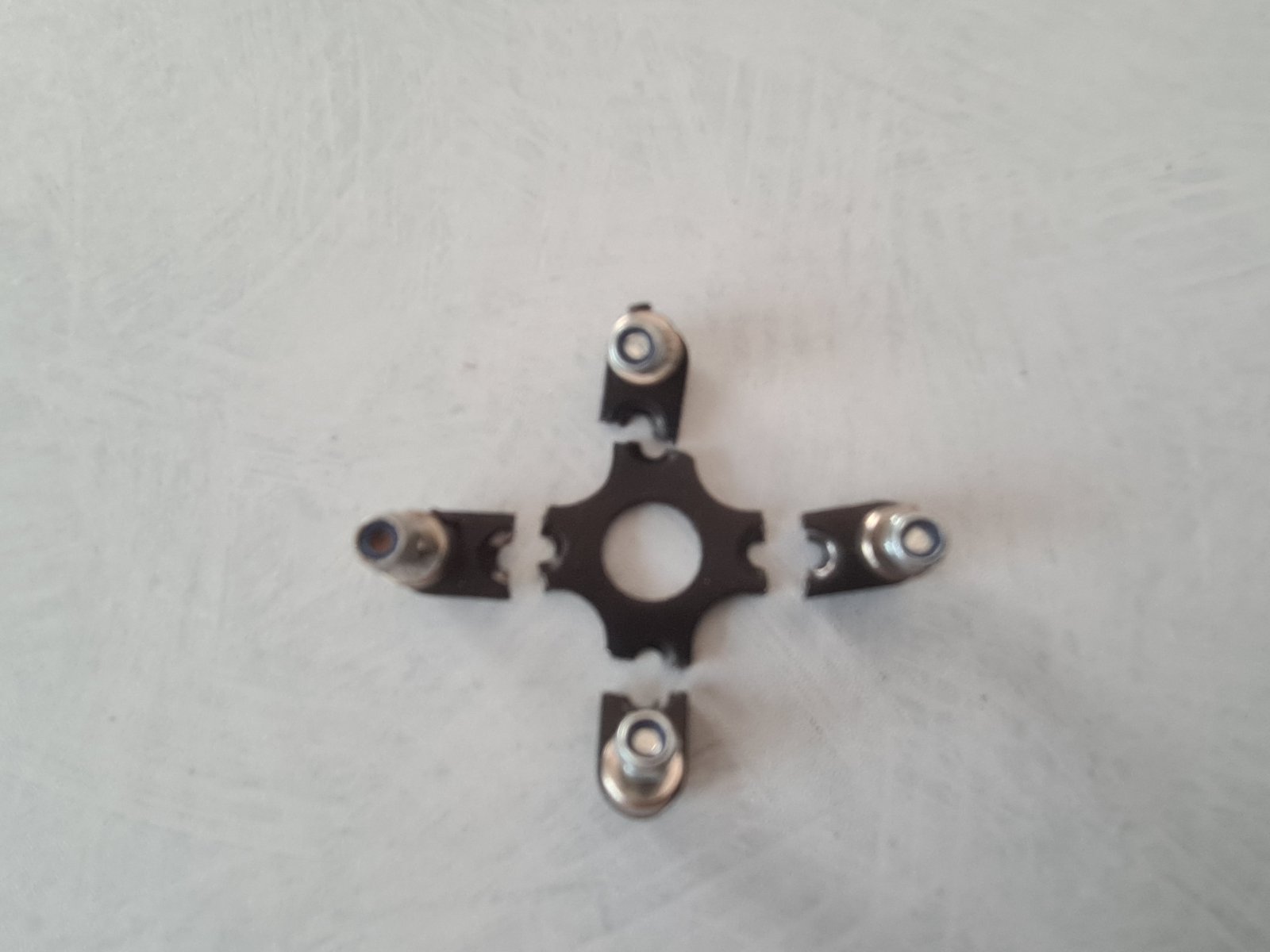

Na iedere keer controleer ik mijn model en
ook deze keer de bovengenoemde Bullix. Ik merkte dat de motor niet helemaal vast zat en bij nadere controle zag ik tot mijn verbazing het volgende:
Het kruis waarmee de motor van Hacker vast zit aan het chassis, was op alle vier de punten gebroken.
De motor zit er al op vanaf het begin maar dit was toch wel heel apart. Trillingen, onbalans van de propeller (s). Het zou kunnen. Geluk gehad dat hij nog klemde en ik de motor niet verloren ben. Soms zit het mee!
Erik.
Zo wat een mazzel. Misschien goed om dit te bekijken en toe te passen. Maakt voor mij veel verschil. Echt merkbaar minder trillingen. Het apparaatje dat hij gebruikt heb ik op Amazon gekocht.
