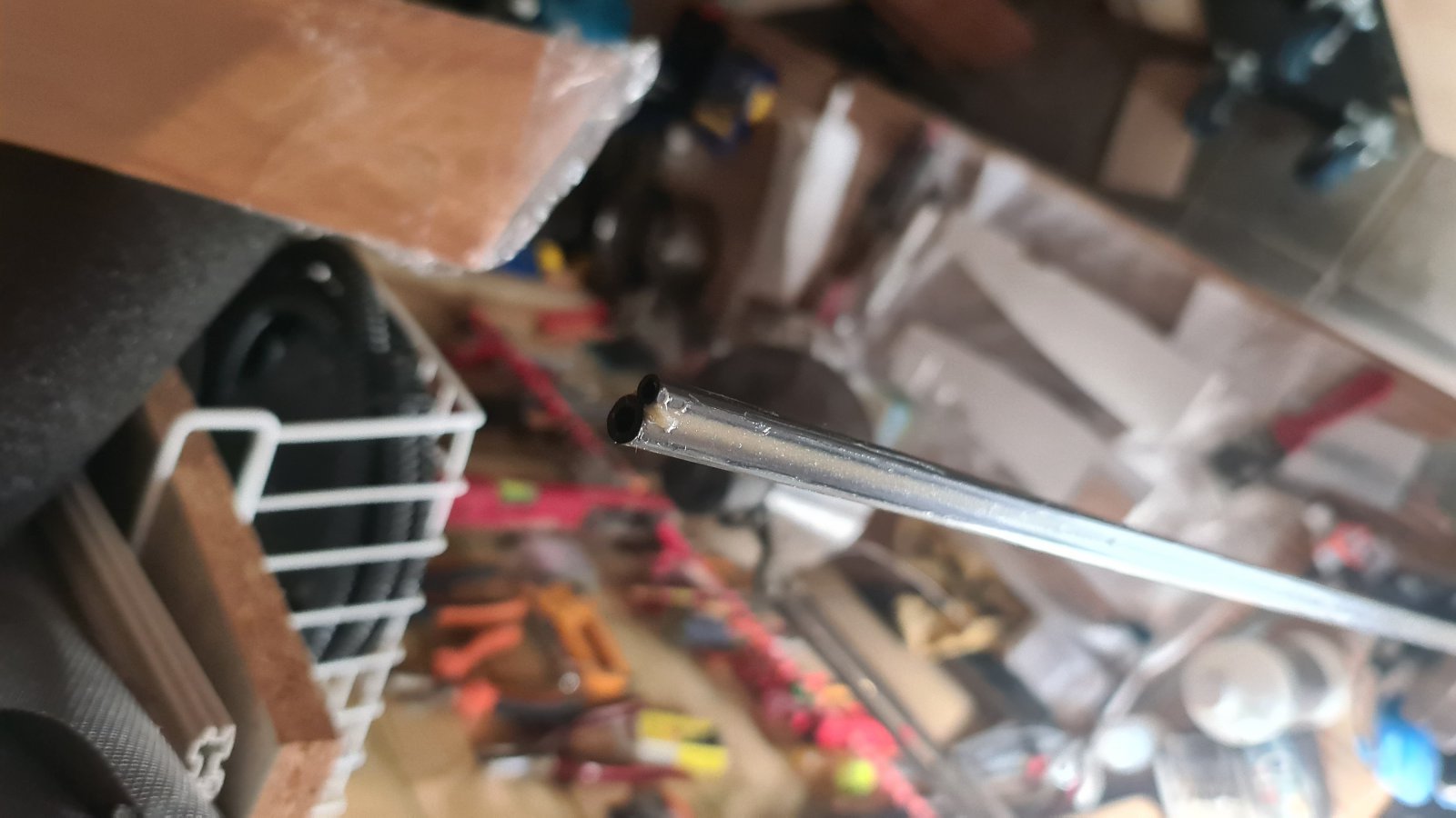

vraagje: voor de doorvoer van de grootschoot en de genuaschoten wil ik van een messing buisje 4mm buitendiameter dek doorvoeren maken. Liefst met een bochtje erin zodat ie gelijk de juiste richting op gedirigeerd wordt onderdeks. Maar als ik zo'n dun buisje probeer te buigen knakt ie en is dus niet meer bruikbaar. Hoe krijg je dat mooi rond tot zeg 80-90 graden? werk je dan met iets erin om m hol te houden?
Jeroen,
Ik gebruik voor het buigen van dat soort koperen leidingen vaak een wijn- of champagnekurk.
Een champagnekurk gaat het beste omdat deze al een holletje of kraag heeft waar hij niet te makkelijk uit wegglijd.
Langzaam en rustig stukje bij beetje de leiding met de hand rond de kurk vormen tot de juiste bocht.
Tot op heden heeft dit bij mij altijd goed gewerkt.
Groet, Bert

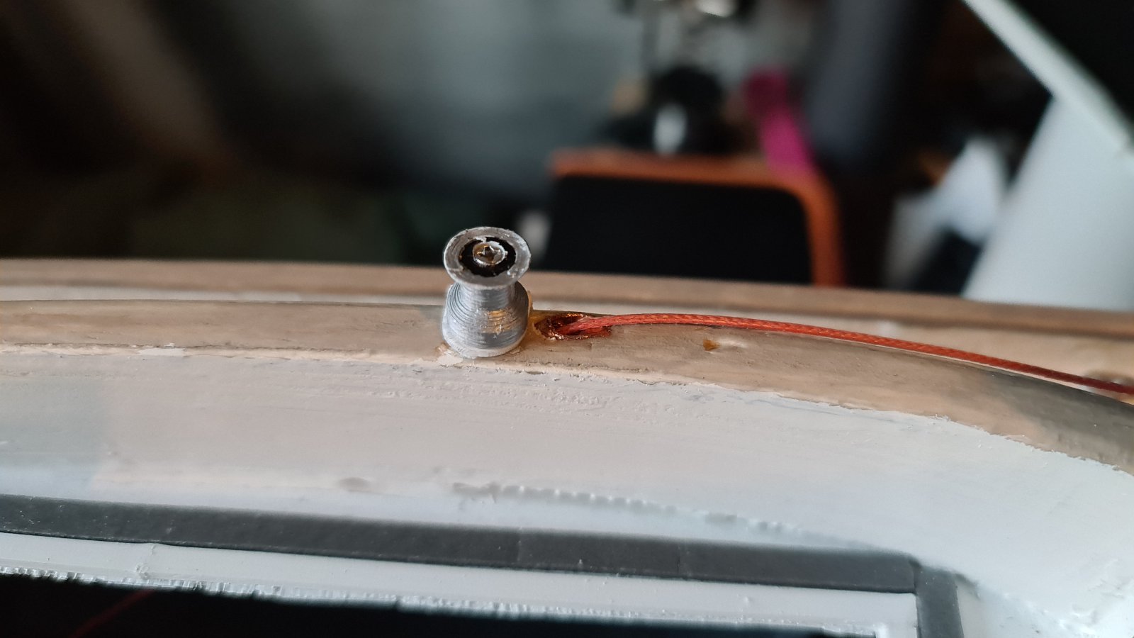

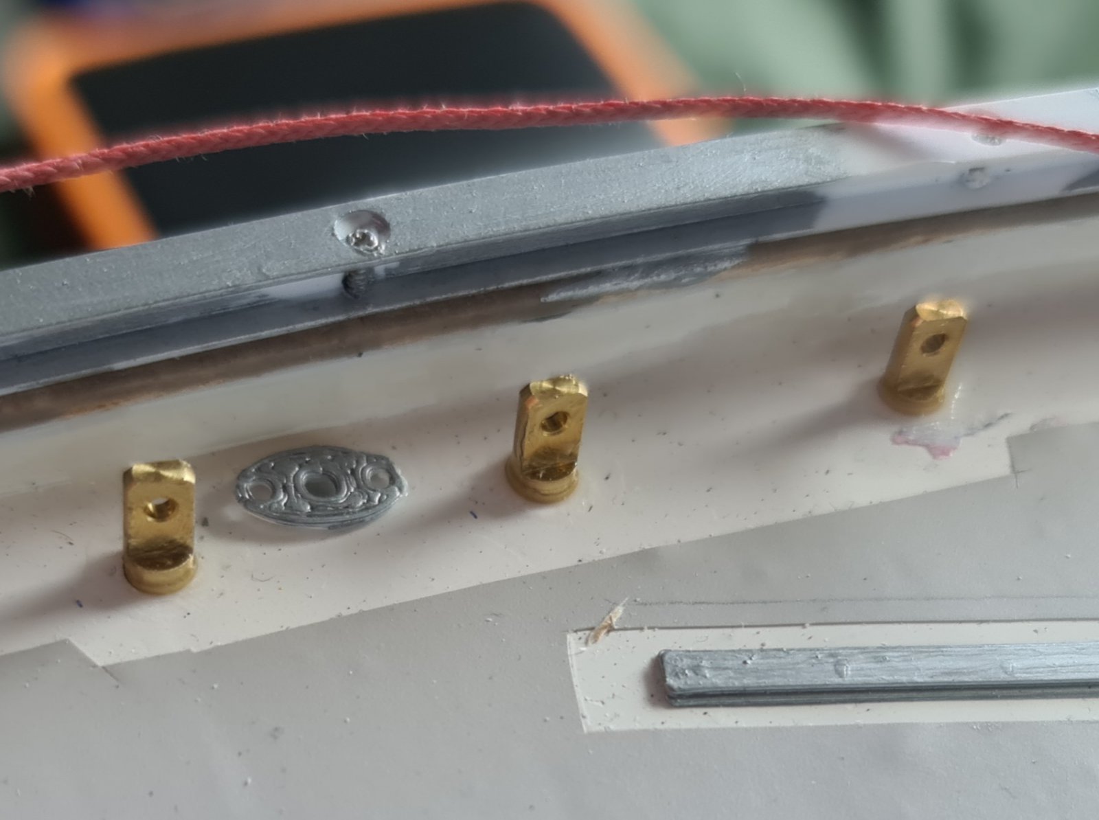

ja, die had ik ook al gezien inderdaad, maar ik ga de doorvoer voor de schoten maken op de opstaande kuiprand zodat er geen water in zal komen (waarschijnlijk). En dan is zo'n doorvoer niet zo praktisch. Misschien dat ik de koperen pijpjes inlamineer, en dan voor de mooi nog een afdek ding erover met de vorm als die ebay doorvoertjes. Die pijpenbuigertjes zijn wel mooi, leuke tip.

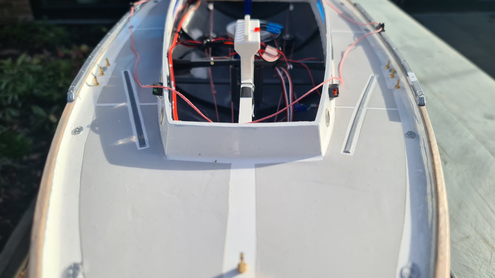

Goed. Gisteren de rondlopende schoten op de servo's gemaakt en getest. Vandaag de ballast en roer geplaatst en een laatste laagje over het onderwaterschip gezet. Morgen weer een nieuwe drijf test!

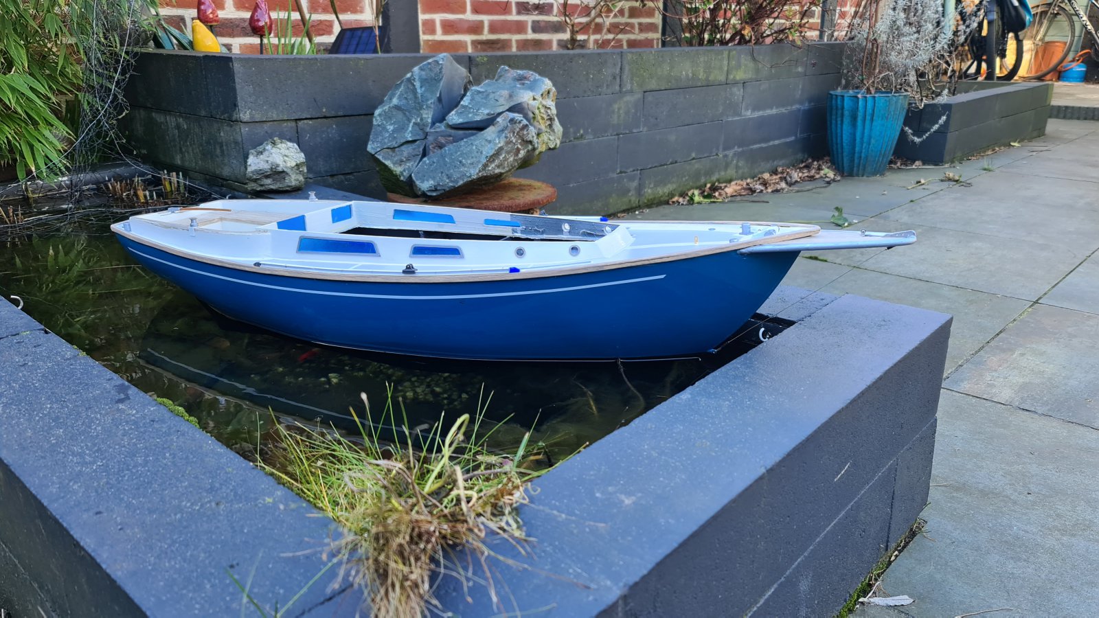

Vandaag dus de duur-drijftest. Ze heeft een uurtje liggen dobberen tussen de vissen, en geen druppeltje binnen. Test geslaagd dus!
Ik heb toch een stukje ballast weggehaald aan de achterkant en een stukje bijgeprint voor de hak om de boot iets meer voorover te trimmen. Dat ligt nu een stuk beter, ook als straks nog 200/300 gram aan mast en zeilen op komt.

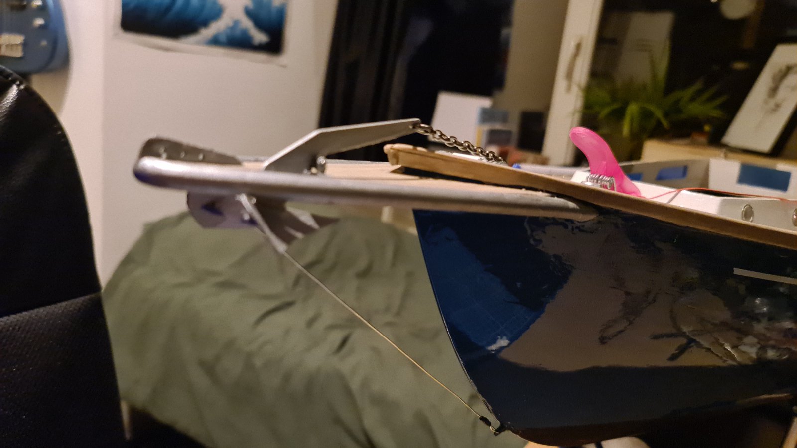

Ik heb ook mijn ankertje nagemaakt en geprint en alvast gemonteerd. Leuk detail :)

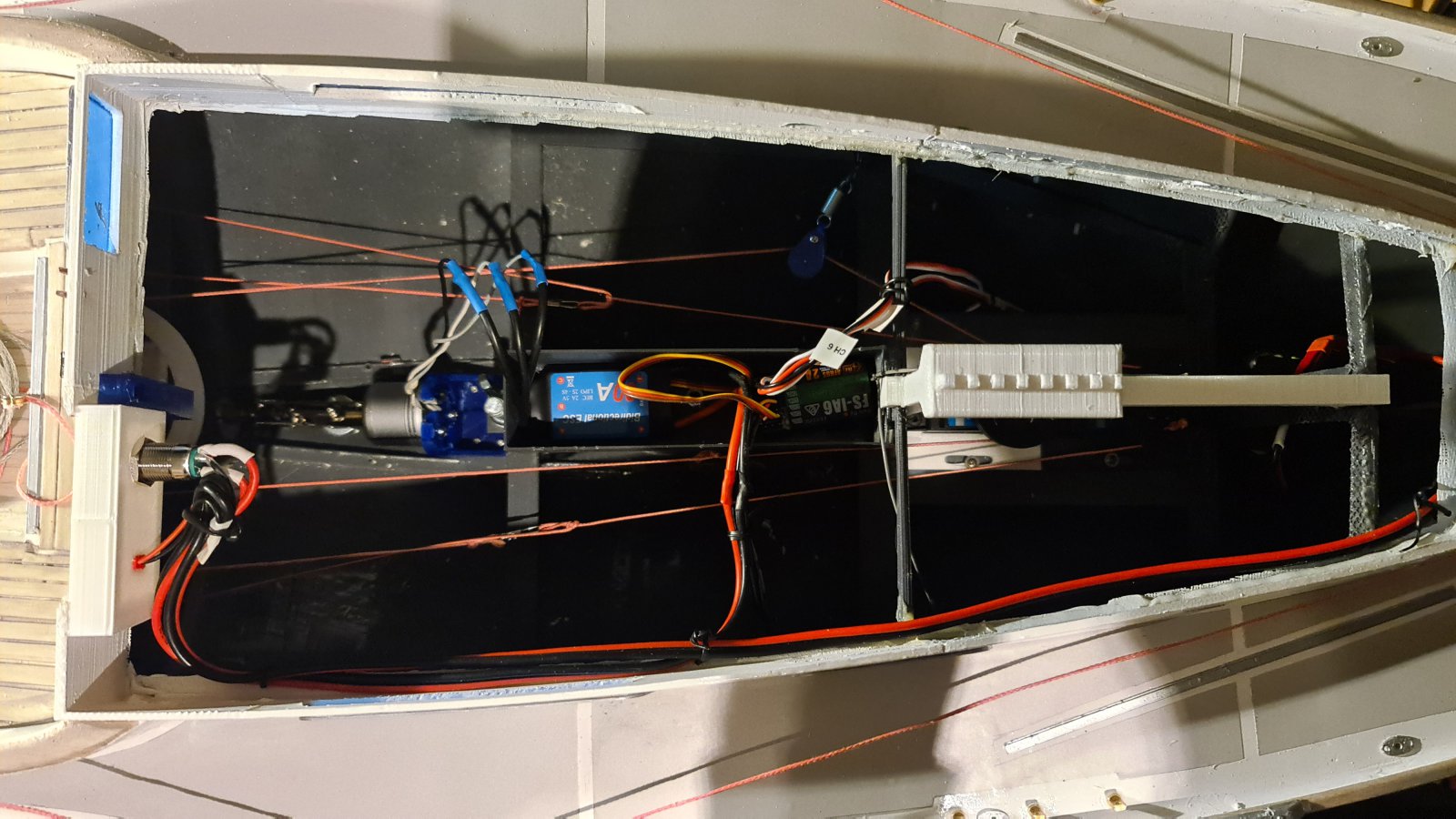

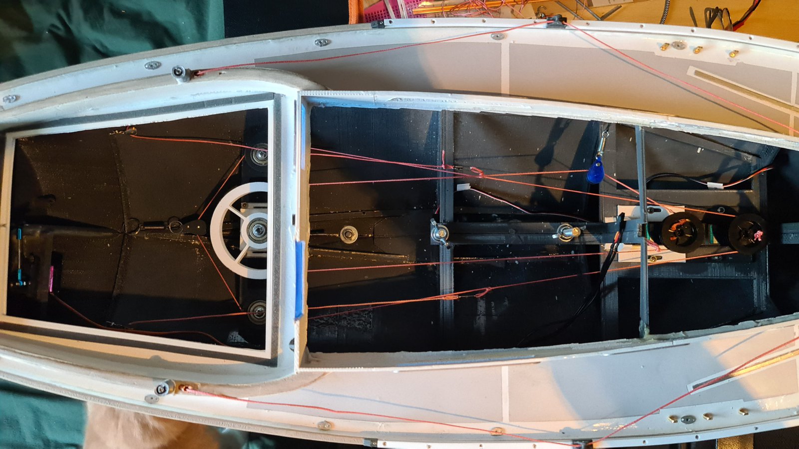

Daarna de schoot doorvoer gemaakt naar Onderdeks en schoten gemaakt en bevestigd. Ze lopen mooi soepel door de gaatjes en de katrollen.
Ook nog het roer aangesloten op de servo met een kleine stang.
Volgende stap is het maken van het kajuitdak, daarna mast en zeilen!

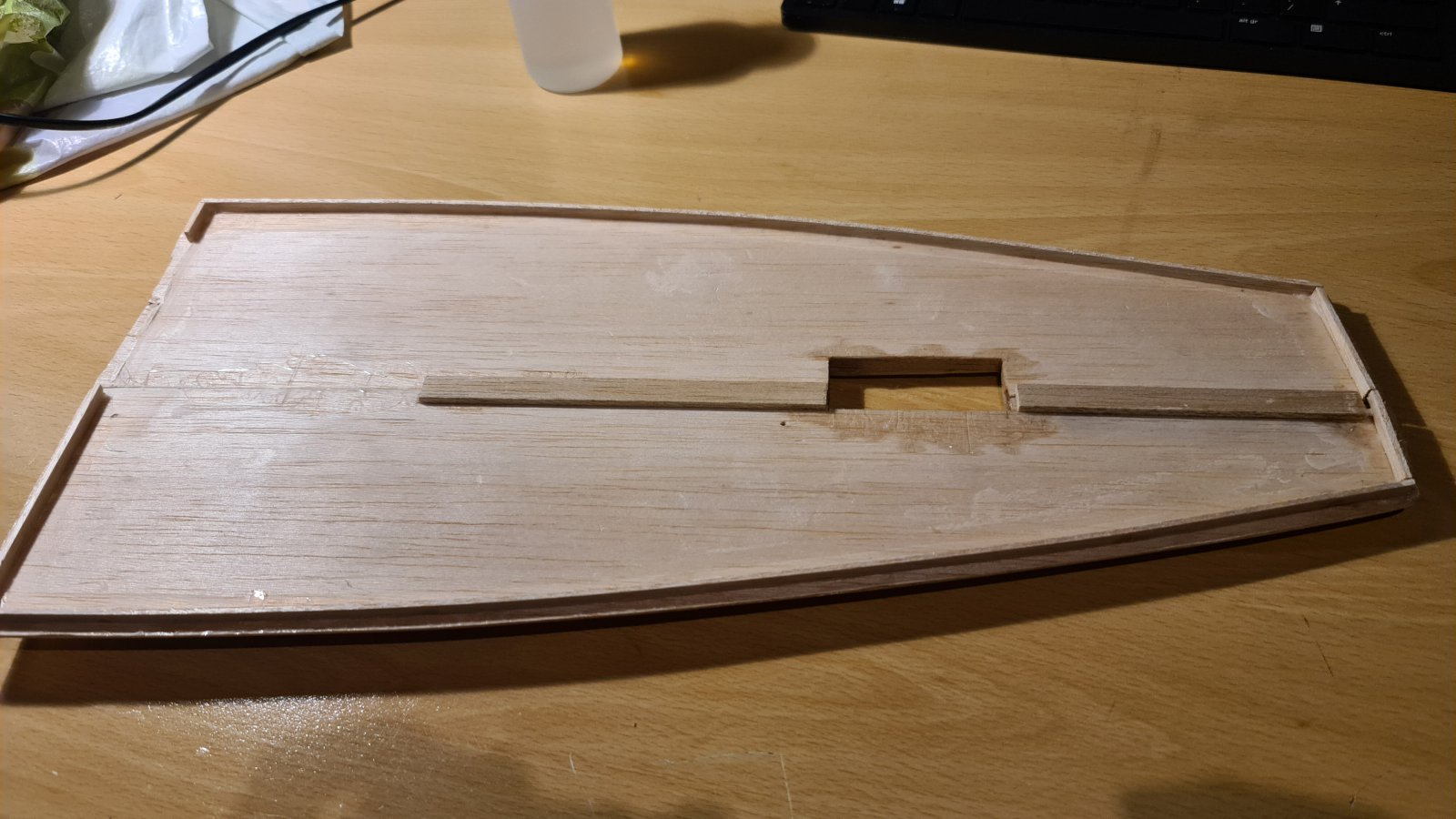

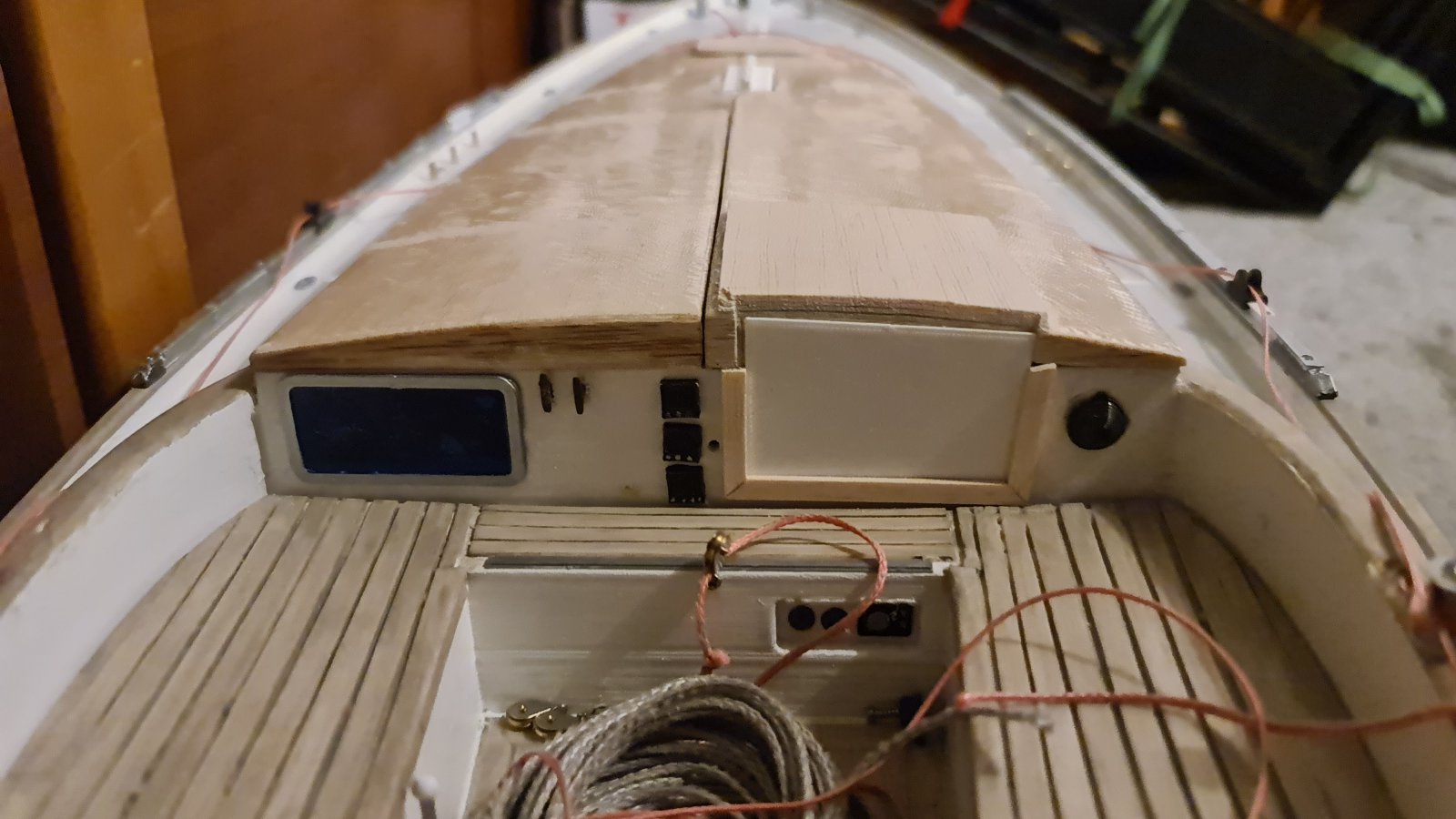

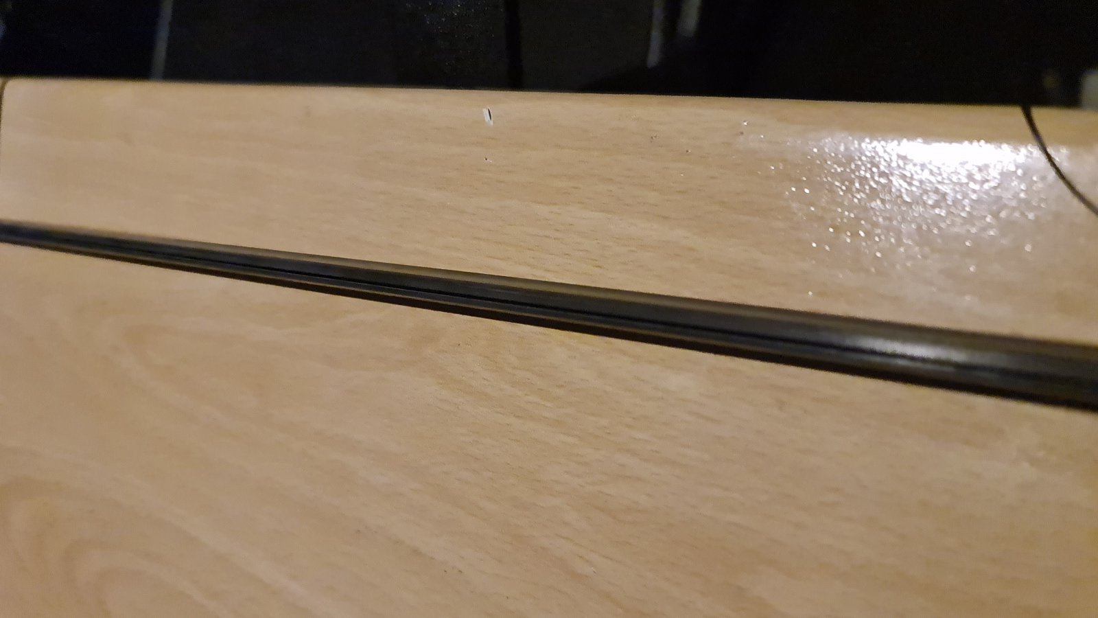

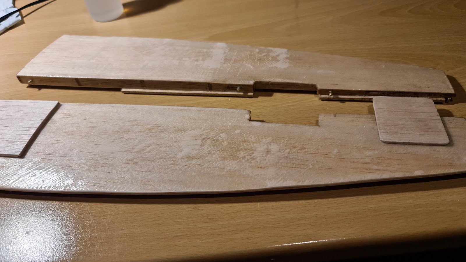

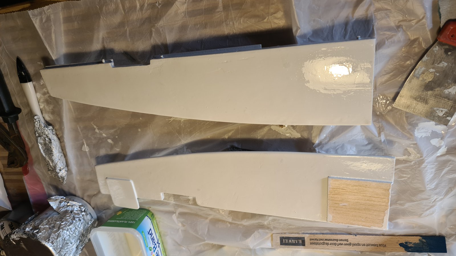

Ben weer wat verder gekomen. Ik heb best een flink deksel op de kajuit en de mast staat er ook nog op. Ik wil wel het deksel open kunnen maken zonder de hele mast eraf te hoeven halen. Ik ben met de volgende oplossing gekomen: een dak dat in de lengte richting gedeeld is, in het midden met kleine pinnen in elkaar grijpend.
Aan de onderkant zit een randje, daar komt een kitrand in en op het dak komen 3 luchthapper die onderdeks een haakje hebben en zich klemmen aan de kajuit wand. Dat is nog work in progress.
Het dak heb ik als een vleugel (hol) gemaakt en weegt bijna niks. Balsa is wel heel zacht zeg :)
De mast staat op een solide pilaar die tot de kiel alk loopt en heeft een vertanding zodat de mast langsscheeps te verstellen is.

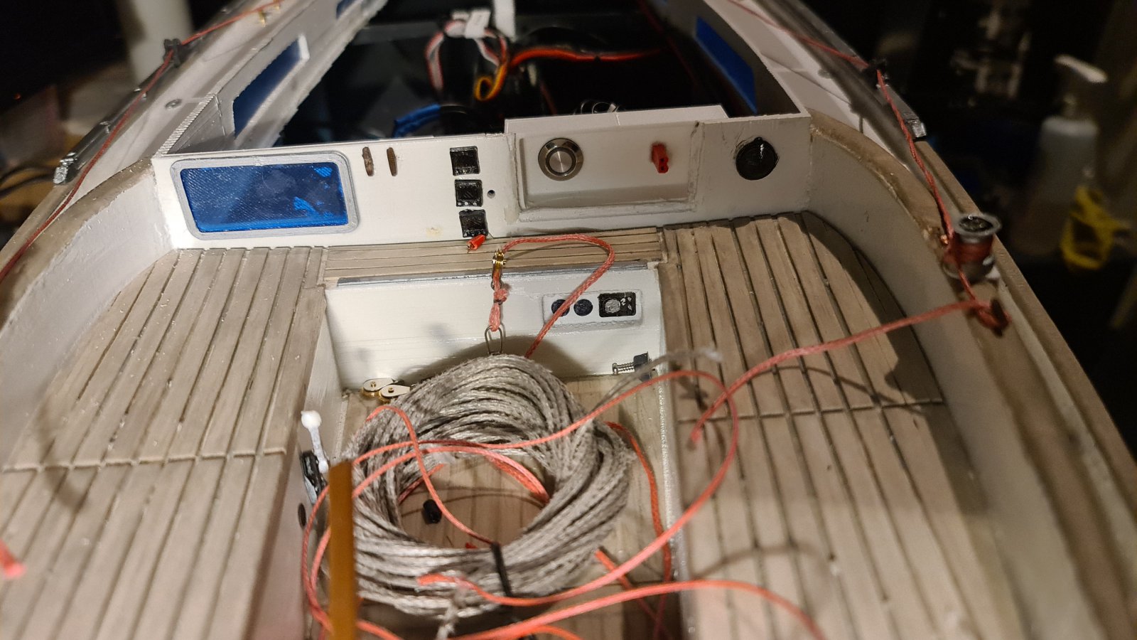

Ik heb in de kajuit ingang een doosje gemaakt met een luikje ervoor. Het Luik kun je weghalen en erachter zit het aan/uit knopje en een plugje waar je de lader in kunt steken. Werkt mooi :)
Het randje op 't deksel moet nog worden afgewerkt uiteraard en strookt nog niet mooi met het profiel van het schuifluik.
Zie nu dat t middelste navigatiekastje niet recht zit :(

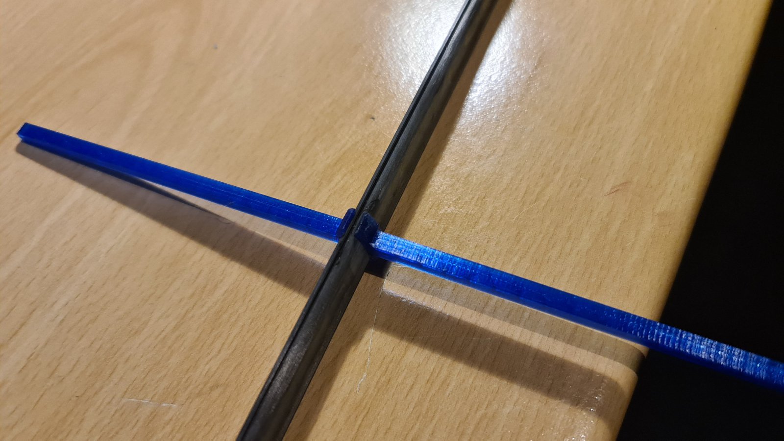

Ik heb een carbon buisje 8 en 5 aan elkaar gelijmd om 't druppelprofiel te maken. De 5mm buis wil ik proberen open te zagen in de lengterichting, zodat 't grootzeil in de sleuf kan. Das wel een spannend klusje. Misschien met een 3d geprint geleideprofiel over m'n nieuwe :) proxxon zaagtafeltje halen.

En de boot in de vijver even laten lopen op de motor. Er komen toch wat druppeltjes binnen helaas als ie draait. Misschien toch wat meer vet erin doen...

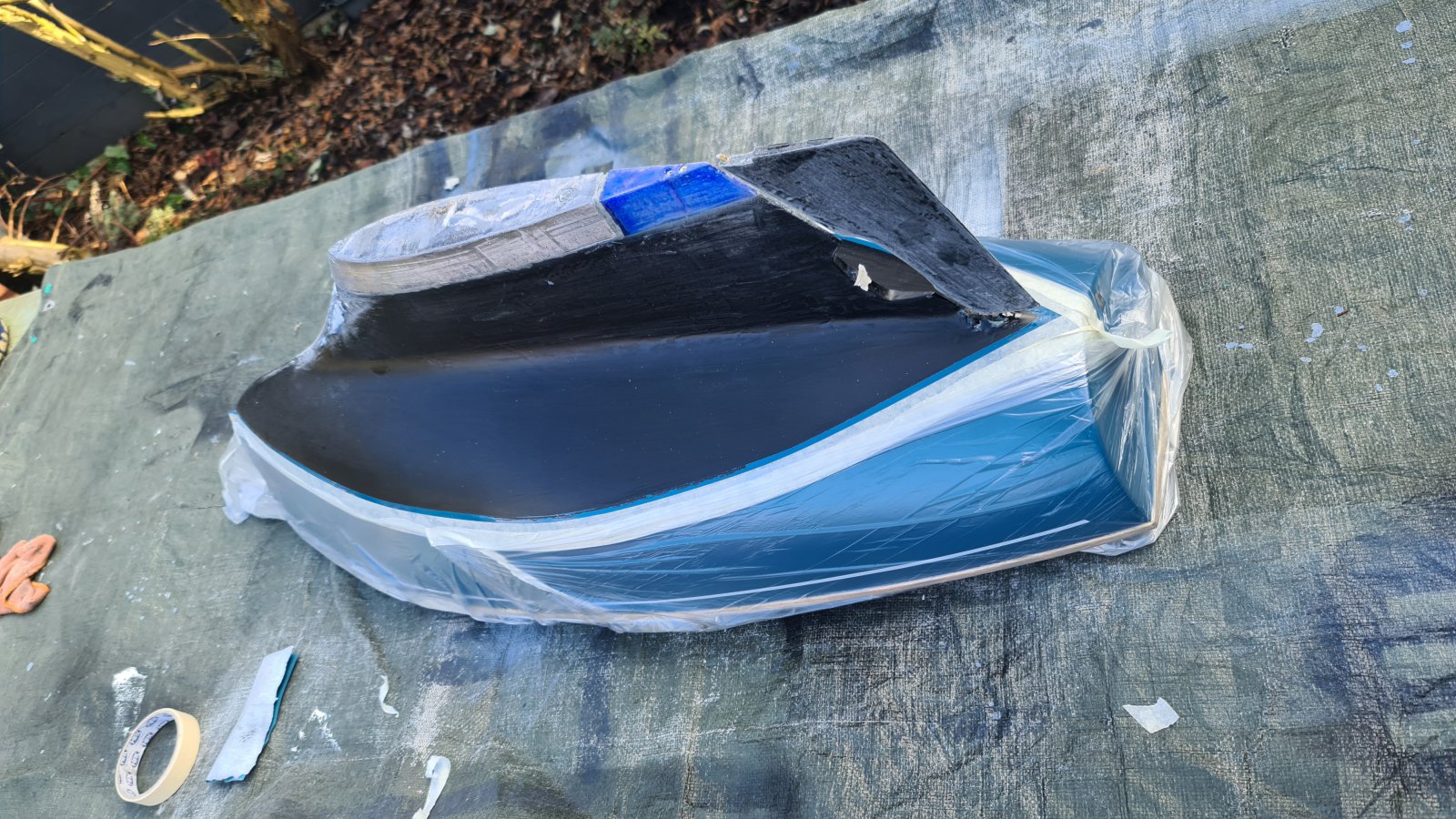

De kajuit dakjes staan nu in de eerste laag wit.

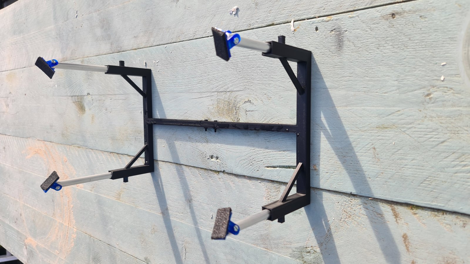

En ik heb een bok gemaakt voor display doeleinden. Staat prima zo!
Afhankelijk van hoe de constructie en de aanstroming is, kan het water ook binnenkomen als de boot geen voorwaartse snelheid heeft.
Verder is het een aanwijzing, dat je geen hulpmotor nodig hebt om water in de boot te krijgen, zeilen bij voldoende wind doet dat soms ook...

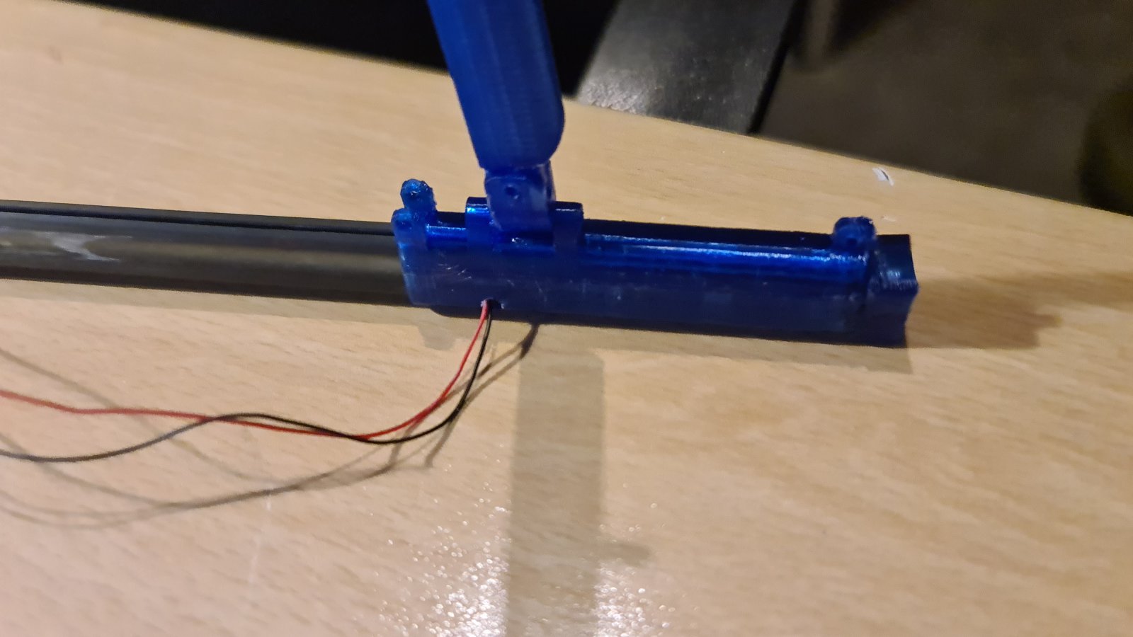

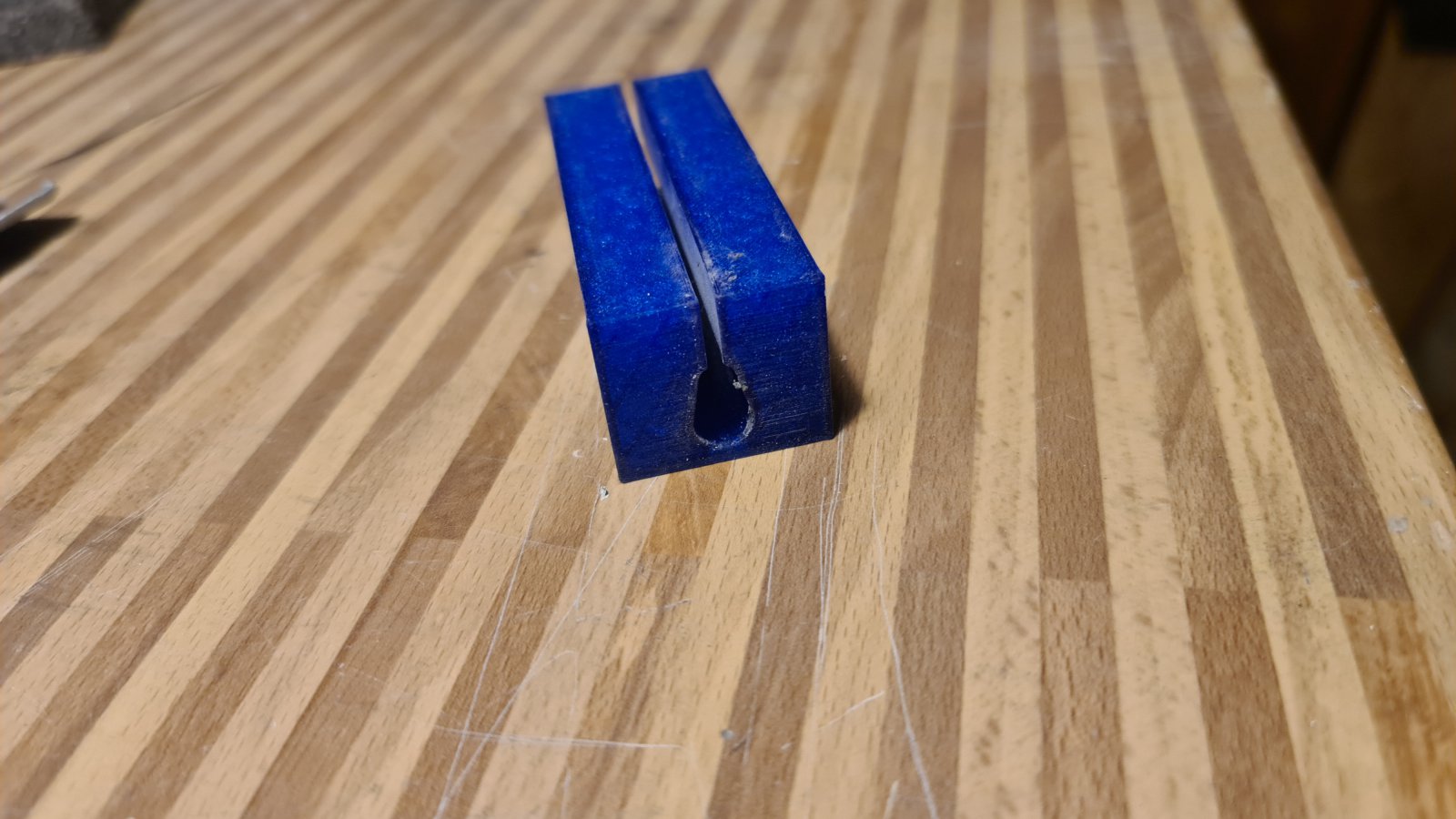

Vandaag een hulpstuk ontworpen en geprint om de sleuf in de mast te kunnen maken en deze met een lijmklem op de zaagtafel vastgezet. Toen de mast er voorzichtig doorheen gehaald. Ging eigenlijk heel mooi en is heel strak geworden. Nu nog even licht opschuren, dan kan ie morgen in de spuitlak. Ik heb de zalingen, de giek en het lummel beslag ook al gemaakt.
Ik denk dat sommige mensen hier wellicht wat minachtend naar 3d geprint spul kijken, maar ik vind het toch wel erg leuk om vanuit niets iets te bedenken, tekenen en printen. Ik vind met hout werken ook leuk en fijn, maar dit is zo precies en past allemaal lekker op en aan elkaar :)
