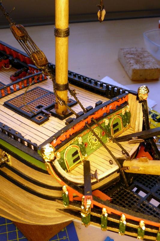

De grote stag is klaar
Dank voor de tip Hans. Ik probeer zo veel mogelijk alles tijdig te monteren maar een goede tip is nooit weg.
Corel heeft geen kinnebaksblokken voorzien, ook de klampen op de stag en op de mast waren door Corel niet gepland.
De klampen op de mast zijn voor de raktalies. Wat de functie is van de klampen op de stag moet ik nog uitzoeken.
De stand van zaken:
De route van de grote stag loopt nu vanaf de mars van de grote mast via 2 blokken langs de fokkenmast, door de reling, langs de boegspriet en door de woelingknie.
Ik heb extra klampen aangebracht onderaan de fokkenmast (2x) onderaan de boegspriet (3x) en op de grote stag ter hoogte van de fokkenmast (2X).
De klampen op de mast zijn voor de raktalies (= de touwen waarmee het rak van de fokkenra naar beneden of omhoog getrokken kan worden) ze wijken af van de vorm die ze bij H.Ketting hebben (Zie tekening in posting 819). Ik heb voor deze vorm gekozen omdat als ik ze in de vorm van Ketting moest maken ze veel groter zouden worden.
Nu op naar de hoofdtouwen van de fokkenmast.
