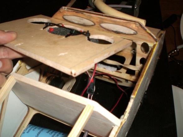

Ik sta op het punt de onderplaat vast te lijmen waar het landingsgestel aan bevestigd wordt, ik ben van plan dit met epoxy te lijmen. Nu vraag ik mij het volgende af; de onderplaat die ik gemaakt heb is 6mm triplex en behoorlijk sterk vergeleken de vorige plaat (die ik er al helaas een aantal keren uitgeketst heb), nu kan ik de plaat compleet vastzetten (helemaal rondom lijmen), dan zal het landinggestel er niet meer vanaf komen... Dat lijkt handig, maar als nu toch te hard land, breek ik mijn n romp in tweeen ben ik bang... Zijn hier geen handige vuistregels voor ofzo?
Al vaak genoeg gehad dat ik achteraf hoor dat iets beter kan, dat is altijd zonde, Dit lijkt me best een belangrijk onderdeel mbt de integriteit van de gehele constructie etc... dus vraag het maar even voor de zekerheid! Hier een foto voor de situatie...

Tsja, het eeuwige dilemma. Er is niet echt een sluitende regel voor.
Wat je zou kunnen doen, is die plaat zo goed mogelijk verlijmen (driehoekslatjes rondom) maar dan het landingsgestel zelf er met voldoende dikke breekbouten opzetten.
Mocht het dan onverhoopt een keer ECHT misgaan, breken die, ipv je romp.

Hehe, daar was ik al bang voor!
Breekbouten is ook een optie, maar dan zou ik wel aardig wat breekbouten moeten hebben, je bedoelt die plastic boutjes?

Dit kan je allemaal lijmen met witte houtlijm, dan enkele driehoeks latjes erbij zetten en klaar. Wel alles weer brandstof bestendig maken en zorgen voor zachtere landingen. Niet je kist tegen de grond aan vliegen, maar netjes neerzetten met mooie driepunts landingen.

Ook hier geef je zelf het antwoord al.. je hebt 1 keer het landingsgestel er onderweg gevlogen na een dead stick en daarna is het nooit goed vastgezet geweest. Dat het er dan weer onderwegkomt, is vrij logisch.
Dus.. goed vastzetten en gaan met die banaan :)
Ik heb het nu met epoxy gelijmd, ik hoop dat dat ook voldoet!

Leren landen is de enige optie .
Je kan de plaat wel goed inlijmen met epoxy en driehoeks leisten zoals al aan geraden maar als je niet leert landen trek je die er ook weer uit .
En hoe meer verstevigt word hoe groter de schade is .

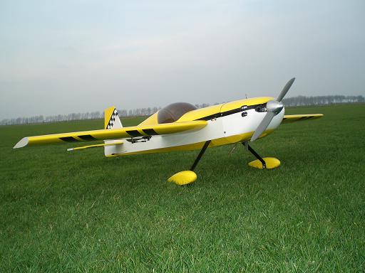

Wat je zegt is overigens niet helemaal waar denk ik, als ik het kistje wat je op de foto hebt staan goed inschat, is het juist wel een kistje wat je vliegend moet landen.. als je die gaat uitmelken tot op het bot zou ie wel eens gemeen kunnen zijn?
Het landen valt eigenlijk wel mee, ik heb het onderstel er eigenlijk maar met 1 half slechte landing onderuit geketst, terwijl die slecht gerepareerd was... Ik klink nu net alsof ik elke week mijn onderstel eraf kets. Eerste keer had ik een dead stick op de eerste dag, op een rotplek, de tweede keer raakte ik paniek omdat ik canopy niet had vastgezet en die vloog eraf net na opstijgen, ik denk ik zet hem gelijk weer aan de grond, was alleen beetje aan het einde van het veld en de extra reed net te snel het hoge gras in waardoor het landinggestel afbrak (achteraf had ik rustig door moeten vliegen en een nieuwe landing inzetten. En de derde keer is het landingsgestel er bij een 'normale' landing afgekomen, omstanders zeiden ook dat het landingsgestel met zo'n een landing er niet af hoort te komen...

Het inschatten van de lande snelheid is heel belangrijk bij het landen .
Zware modellen hebben een grotere snelheid nodig .
Lichte modellen kan je heel langsam maken .
Deze gele schat ik in de midden in .

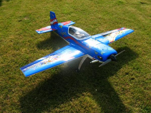

ik heb ook al verschillende keren mijn onderstel er vanaf gevlogen, maar enkel bij dit toestel. Extra 330l van CMPRO, vliegt als een baksteen. :(
Je zou wel eens gelijk kunnen hebben, ben aardig wat aan het experimenteren om zo langzaam mogelijk te vliegen, richting harrier, dan af en toe floept de kist ineens de andere kant op! Veel sneller dan de Camato sport deed. Al begon ik ook al door te krijgen dat ik soms per ongeluk me rudder die kant op duw, dat versterkt dit effect enorm, sinds ik hier beter op let heb ik er wel minder last van.
Het is niet zo dat ik zenuwachtig of krampachtig ben tijdens de landing, het is eerder dat ik er te makkelijk over denk en de landing beter moet inzetten en afmaken...
Ik heb afgelopen weekend een maiden gehad van een cessna ook van cmpro, de kist had een zeer nette prijs, alles was erg netjes afgewerkt en verzorgd, maar ik kreeg ook al meerdere opmerkingen dat de vliegeigenschappen de cmpro kistjes wat te wensen over laten... Ze zijn wat zwaar gebouwd... Ik vond de cessna zelf overigens prima vliegen...
