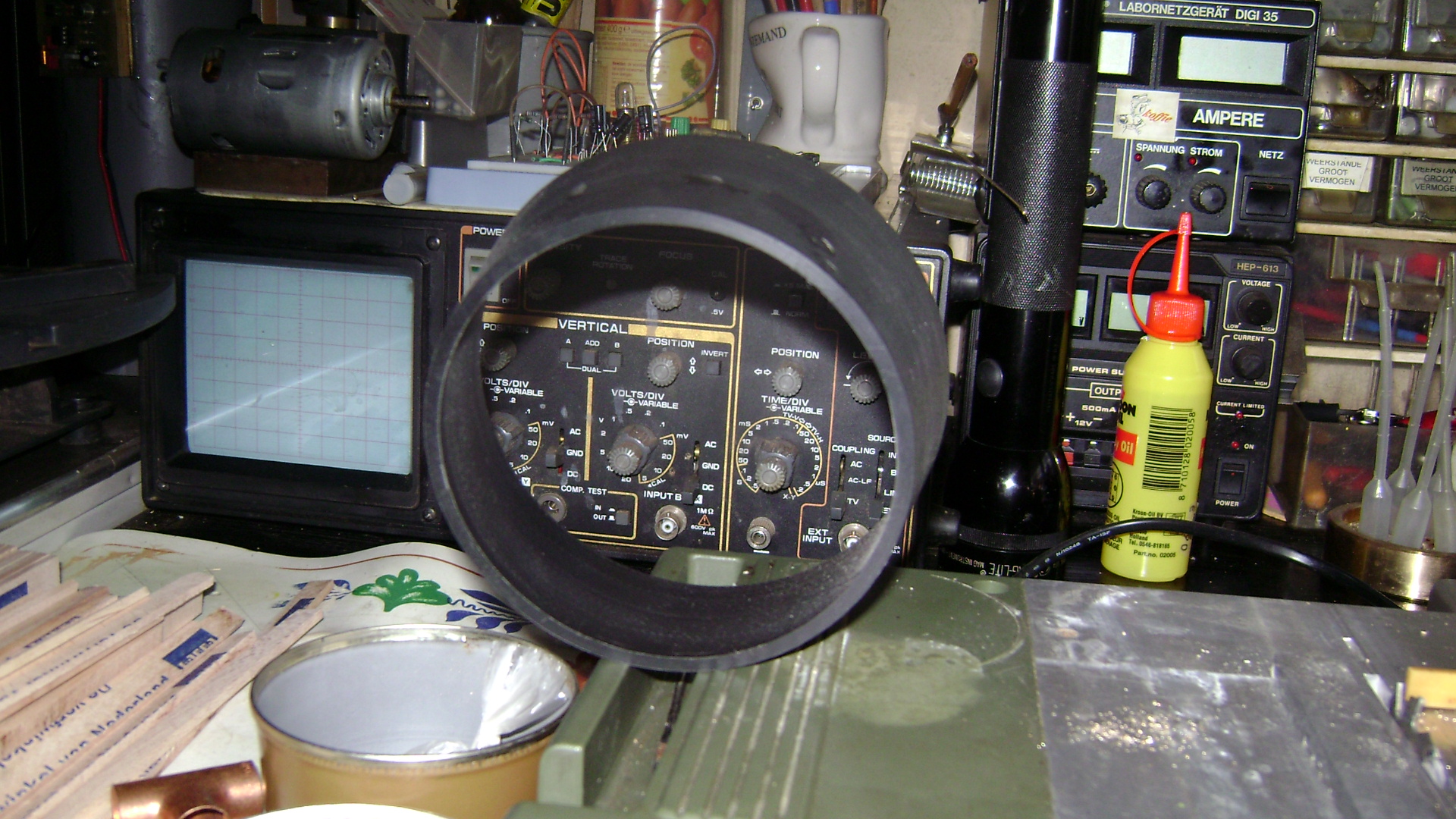

1 straalbuis diameter binnen 130 mm
full
zo.n straal buis heb ik nog liggen
Maar hij is taps en loop van 10 naar 11 cm
mvg
Frederik
Is van nijlon
