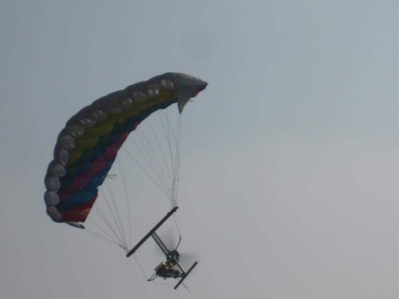

net nog even gevlogen ,
en de vrouw mee genomen om een filpje te maken
zie en aanschouw:p

ik zou graag van jullie wilen weten wat jullie er van vinden

gaaf! wil zelf ook nog wel een keer zoiets maken. als ik het goed begrijp regel je hoogte door meer gas te geven?
Leuk hoor! Ik had altijd wel het idee dat het moest kunnen, een 2-lijns vlieger als parapente gebruiken, maar op deze manier is het heel simpel. Ga ik ook nog wel es doen - ik heb nog een vliegertje liggen...
:p
ja dat klopt, als ik geen gas geef dan daalt hij
zit ik op 1/3 gas dan blijft ie horizontaal
bij 2/3 gas dan stijgt ie
en bij vol gas maakt hij salto's:p
alleen hij heeft best een hoge vlieg snelheid,
door de hoek van het scherm wil ik dat nog aan gaan passen als dat mogelijk is

Wat weegt bij jou het "karretje"? en hoeveel vermogen heb je er ongeveer in zitten? Welke propdiameter?
Wil ook zoiets maken, en had een 2.5 cc motortje in gedachten, maar gevoelsmatig komt me die 1.60 meter vlieger nogal groot over, of valt dat wat mee?
Ik zie op de foto ook niet echt hoe je de stuurlijnen hebt: heb je op de stuurservo gewoon een grote hevel die de ene kant aantrekt en de andere kant viert? of trek je alleen de stuurlijnen aan de binnenkant van de bocht aan?
Groet, Bert
Groet, Bert
Motor: B2025. KV4000 in-runner brushless motor
prop 11x6,5
ik heb idd een grote hevel, als die aan de ene kant trekt dan viert ie aan de andere kant.
maar denk dat het mooier is als je 2 sevo's pakt en met sturen trekken en vieren en dat je dan ook kan flaren.
ik denk dat 1,6m vlieger niet echt groot over komt.
miss lijkt dat maar zo!
het gewicht moet ik ff kijken dat edit ik er later nog wel ff bij
gr bart
