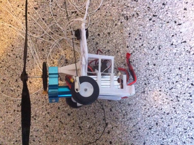

nu zat ik vandaag te denken met de spullen die ik thuis heb van dat vliegtuig moet toch een paracopter te maken zijn????

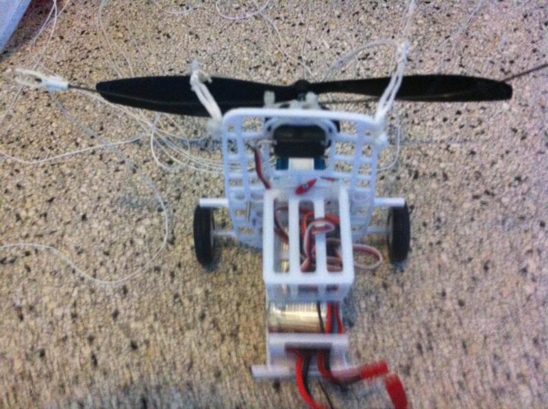

na 2 uurtjes prutsen is dit het resultaat tot nu toe:
full
full
full
de specs van de electronica zijn:
Motor: B2025. KV4000 in-runner brushless motor
ESC: 20A brushless ECS
Propeller: 13X6.5
Battery: 11.1V 1500MAH Li-polymer battery
Charger: 12.6V/1A Lipo battery charger
R/C System: PPM 4-channel transmitter
4-channel micro receiverServo: 9g high speed and precision micro servo

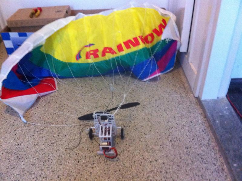

zoals op de foto te zien is heb ik een "gewone" 2 lijns besturing vlieger
nu heb ik al gevlogen vandaag ,
na een aantal pogingen kwam hij alleen naar beneden
toen de voorste lijnen wat korter gemaakt,
daarna maakte hij "alleen" een salto en daarna met wat extra gewicht
vloog hij redelijk "stabiel".
hoe kan ik er het beste achter komen wat de "beste hoek is waaronder hij eronder hangt?
de stuur draden zitten aan een servo met verlengings stangetjes
en sturen gaat goed!
het gewicht is goed verdeeld en hij hangt er nu kaars recht onder
ik hoop dat jullie dit interesant vinden.
groetjes bart
heeft iemand tips of truuks???

dat is een normale strand vlieger,
ben er alleen wel achter gekomen dat als ik teveel gas geef de vlieger stall geeft.
miss moet ik morgen eens proberen er kleine gaatjes achter in de vlieger te maken zodat er ook wat lucht erui kan stromen zodat de stall wat minder wordt,
maar salto's trekken doet ie als de beste :p

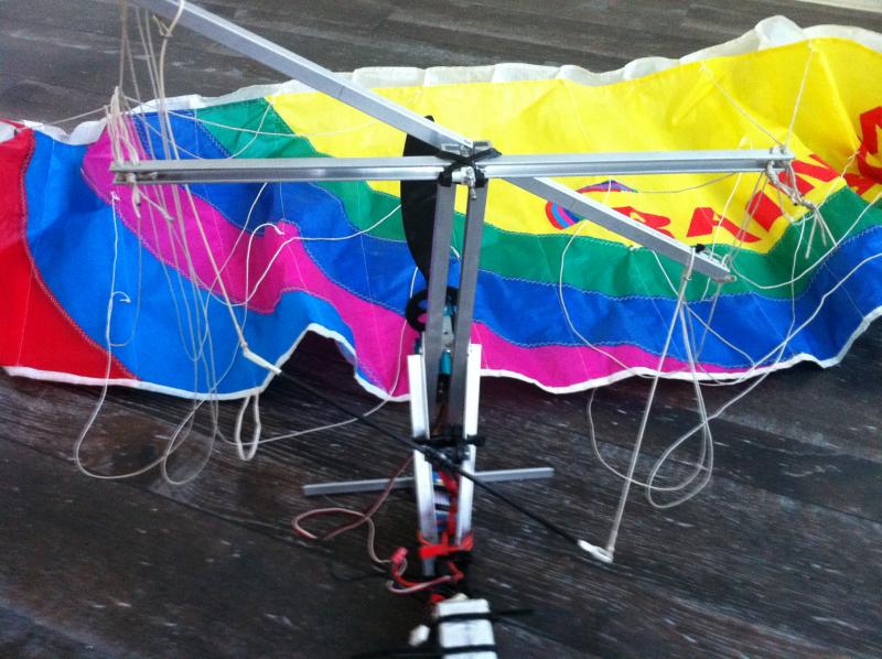

inmiddels heb ik al wat geexpirimenteerd,
mijn 2e eigen creatie heeft het net lang genoeg vol gehouden om hem vliegent te krijgen:rolleyes:
gisteren maar gelijk de 3e creatie gebouwd:D
full
full
full
hoop dat de stuur inrichting nu wel goed is,
wat gisteren vloog ie wel maar omdat ie al diverse keren flink naar beneden was gekomen deed de stuur servo het niet meer.

Ik ben meer benieuwd hoe die tweelijns vlieger nou eigenlijk aan dat frame zit, dat wordt niet zo duidelijk op de foto's. Zijn er afzonderlijke stuurlijnen of stuur je door de hele zaak links of rechts te trekken?

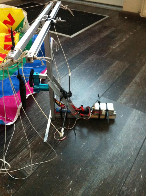

heb nog de nodige modificatie's uitgevoerd vandaag,
maar er is goed nieuws hij heeft gevlogen:D:D:D
het was een vlucht van zeker 15min!!!!
alleen ik heb een crash gehad waarbij me ontvanger de geest gegeven heeft:-|:-|:-|
alleen deze was op 36hrz, en ik begreep in de winkel dat dit niet echt gebruikelijk is in nl (beetje illigaal dus)
heb het complete frame vast gezet want ik kon alleen maar sturen als ik geen gas meer gas (servo te zwak)
ik heb nu alleen gevlogen en dan de buitenste lijnen als stuur lijnen gebruikt
dit gaat zeer goed, de stuuruitslag op de lijn is +-8 cm met 1 servo
de vlieger is een rainbow 160 matras
160cmx55cm
Matras Vliegers
(deze linkt staat hij bij als 3e)
picture.php
BEWIJS;)
full

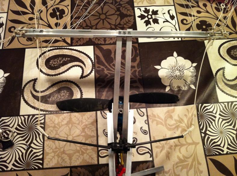

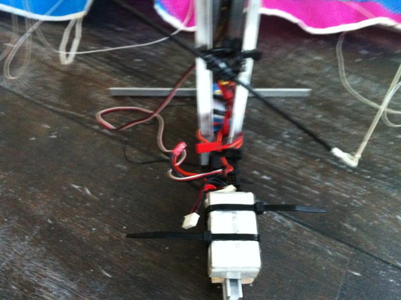

de servo met de 2 stuur lijnen eraan

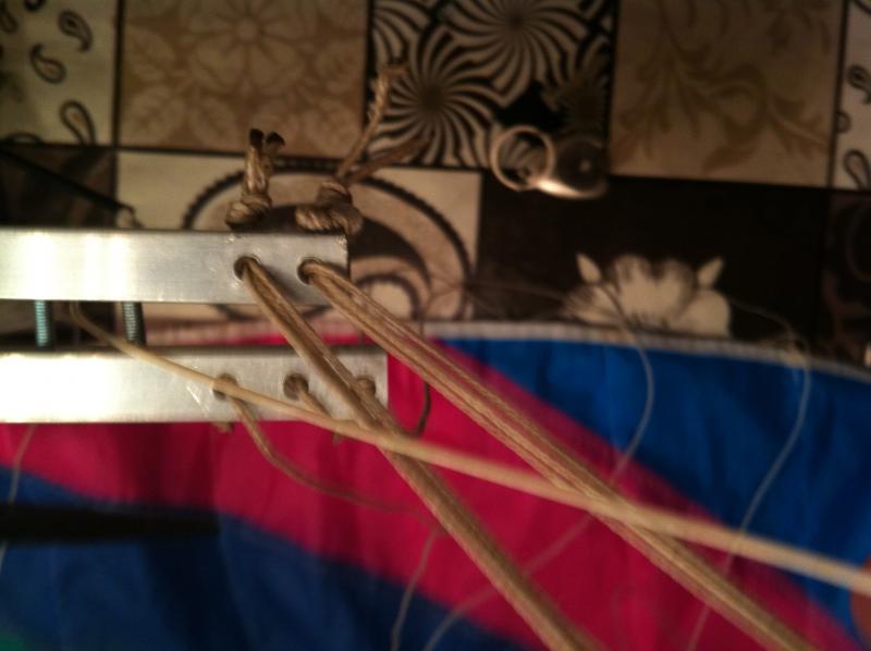

ok de lijn indeling
full
ik heb 5 gaten
links boven zijn de middelste lijnen,
rechts boven zijn de voorste lijnen
en onder zijn de achterste lijnen (deze hadden ook in 1 gat gekund)
daqn diegene de diagonaal tussen de schroeven doorloopt,
dat is de stuur lijn en die loopt voor alle lijnen langs
dit is boven aanzicht he!
hij vliegt redelijk stabiel, alleen zodra ik ook maar iets te veel gas geef dan komt hij gelijk in een stall terecht bij meer dan 1/3 gas, bij meer als 1/2 gaat hij salto's trekken (das best een gaaf gezicht)
en hoe meer gas ik geef hoe verder ik hem moet trimmen om hem recht uit te laten vliegen
verder is hij vrij stabiel, en ik hoop dat ik de stuur inrichting nog verder kan verbeteren zodat hij straks strakker de bocht om wil.

Als je die foto's van de hobbyking matras bekijkt dan heeft die uiteindelijk ook maar 2 stuurlijnen. Enige verschil is dat je daarmee de afzonderlijke lijnen tov elkaar wat kunt aanpassen om de juiste hoek te bekomen. Hetgeen jij hier doet met die balk als ik het goed begrijp. Is het dan niet interessanter om die ook allemaal samen te nemen op de stuurlijnen zoals de HK matras? Zie eerdere foto's die ik in dit topic zette.
Een 1:1 parapente heeft de lijnen doorgaans gegroepeerd in 8 groepen, links en rechts vier. Van voor naar achteren corresponderen die met de voorkant, midden en achterkant van het scherm, en de stuurlijnen. De piloot hangt aan de voorste 6, de stuurlijnen heeft hij in zijn handen.
Op deze manier komt er veel minder kracht op de stuurlijnen; vooral belangrijk als je die met je handen moet bedienen...
Door het op jouw manier allemaal bij mekaar te doen, daar is weinig tegen als je servo het trekt (en dat zal geen probleem zijn). Een tweelijns vlieger reageert tenslotte ook gewoon als je aan één van de twee lijnen trekt. Aerodynamisch iets minder mooi, maar wat zou het...

@hance zoals ik de besturing eerder had op de hele balk te sturen,
wou hij alleen maar als de vlieger in de lucht hing en ik de motor stil zette,
sturen dus dat was geen optie
alleen bij het gebrek aan beter, en omdat ik het wou doen met het materiaal wat ik had liggen heb ik besloten om uiteindelijk alleen maar de buitenste lijnen te pakken als stuur lijnen,
dit komt echter wel heel erg precies
gisteren morgen stond er een klein beetje wind,
toen ik hem opgooide vloog die mooi rechtuit.
smiddags was de wind gaan liggen en wou de vlieger alleen nog maar links om:confused:
ik denk idd wel dat je het beste 2 servo's kan hebben voor de besturing
om de krachten te verdelen idd
ik ga vandaag nog proberen de voorste 2 buitenste lijnen erbij te nemen voor de besturing. dan heb ik 4 besturings lijnen
