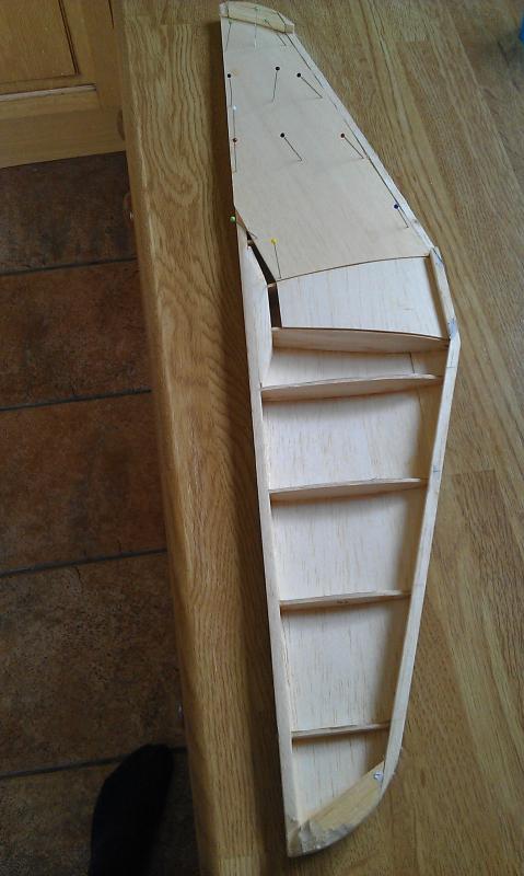

Ook verder gewerkt aan het stabilo.
Bekleding met 1.5mm balsa.
Hierna alles afwerken en kan het schuren beginnen.

@Frank.
Je instrumentenpaneel ziet er heel mooi uit.
Een stabilo zo indekken zoals jij laat zien is fout, altijd over de gehele breedte een ononderbroken plank gebruiken zodat je geen sterke inlevert en de boel achteraan de kist zo licht mogelijk houdt.
Zo te zien zit de andere kant van je stabilo wel goed.
Zie het uiteraard als 'opbouwende' kritiek he. :wink:
Bouw ze.
Groet Ger.
Helemaal mee eens Ger en overigens altijd welkom!
Heb het boven inderdaad uit één stuk gedaan, maar onder ligt het wat lastiger helaas.. Het stabilo heeft aan de onderzijde in het midden ribben die aardig wat lager zijn vergeleken met de bovenzijde. Aan de bovenzijde loopt de balsa bekleding ook mooi vloeiend maar aan de onderzijde dus niet helaas. Deze lage stabiloribben zijn onderdeel van het zadel waar het in de romp komt te liggen.
Maar ik zal nog eens goed kijken of ik die wat kan aanpassen. Hoop wel dat ik de bekleding nog los krijg mocht dit nodig zijn..

Heb de opmerking van Ger ter harte genomen.
Een nieuw stabilo staat op de planning.

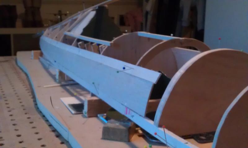

Eindelijk weer tijd om weer wat aan de razorback te werken.
Vandaag me wat bezig kunnen houden met het bekleden van de bovenste helft van de romp.
full
full
Met de bekleding denk ik wat meer stabiliteit in de romp te hebben voor ik de romp kan omdraaien en op een bouwbokje de onderste helft kan opbouwen
Het lijkt (nou . . . meer dan dat!) alsof de beplanking zomaar abrupt tussen twee spanten in stopt. :eek:
Hoe dat? :confused:
Overigens: reken maar dat 'ie stabieler wordt! :yes:
jan.
Dat klopt,dat klopt helemaal. Dat spant dat nog vrij is van beplanking, is verjongd daar zitten de cowlflaps bij de p47. De beplanking stopt dus wat eerder en wordt naar het spant toe uitgevuld met balsa.

Op de foto is het wel aardig zichtbaar.

Bij de laatste foto passtukje zichtbaar,voor bepaling hoek. Deze is dus inderdaad te kort.;)
Het is aardig wat pas en meetwerk om de rug van de thunderbolt te beplanken.
