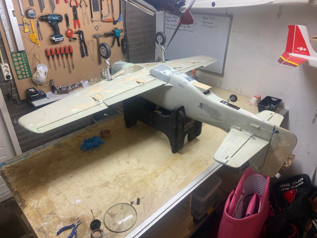

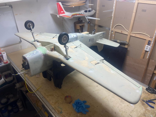

    Zo na een goede 8 maanden de Mustang weer eens gepakt.
    Heb de flaps afgesteld en de rolroeren, van de laatste alleen nog de uitslagen bepalen.
    Vleugel ga ik nog licht schuren en dan mag deze in de primer voor de eerste vlucht.
    Gear poten nog even zo maken dat deze goed in de retracts blijven zitten dan is de vleugel zover klaar.
    Romp is ook zover klaar en mag ook in de primer.
    Nog even de juiste kill switch bestellen.
    Motorkap verder pas maken.
    Motor er weer op.
    En dan mag die de eerste keer in de primer rondvliegen, kijken of die heel blijft :D
    Nu dus even doorzetten :rolleyes:
