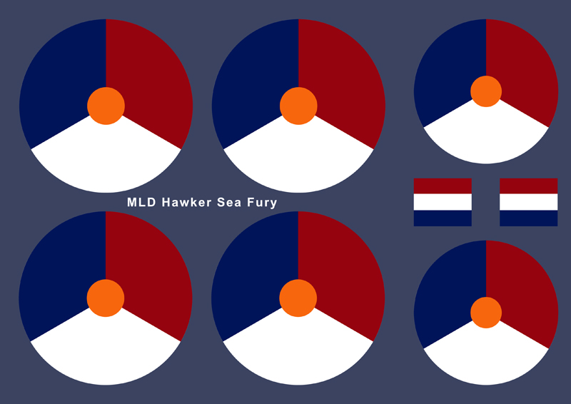

Begonnen met de files voor de decals voor m`n MLD Sea Fury`s te maken in photoshop.
Deze files stuur ik dan naar Anton van Paperspecials en hij maakt er dan mooie decals van.
Een ander woord voor decals is waterslide transfers, je kent ze misschien nog wel uit de plastic bouwpakketjes vroeger...
Dit heb ik al voor meerdere schaalmodellen van me gedaan en ben daar zeer tevreden over!
De bestanden zijn origineel op A4 formaat, hier de file voor de Dutch roundels (deze heb ik 2x nodig, want 2 Sea Fury`s):
full

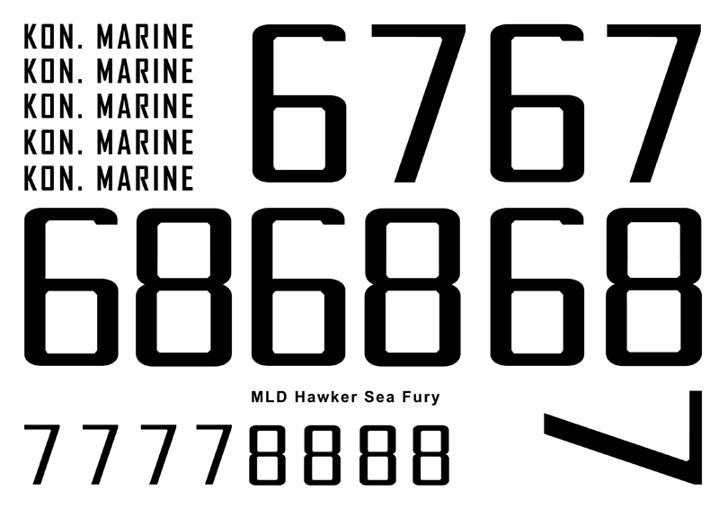

De file voor de teksten, voor beide Sea Fury`s op een A4`tje.
Ik kon nergens het originele lettertype vinden en heb er eentje gebruikt die er enigszins op leek.
Het worden immers geen top notch schaalmodellen maar kleine pylon racers...
full
Zoals uit de laatste file is op te maken worden het de MLD Sea Fury`s 6-7 en 6-8.

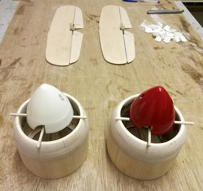

De 6-7 krijgt een witte spinner en de 6-8 een rode spinner:
full

Het is zeuren maar die letters kloppen echt niet.
De 7 is overal even dik op het origineel.
Geen top notch scale maar dat vind ik iets dat echt super opvalt.
Dat lijkt er inderdaad al heel wat meer op, super bedankt Rob!! :thumbsup:

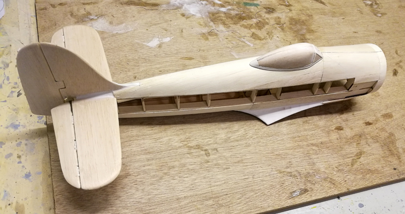

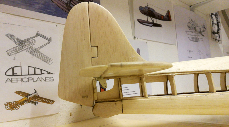

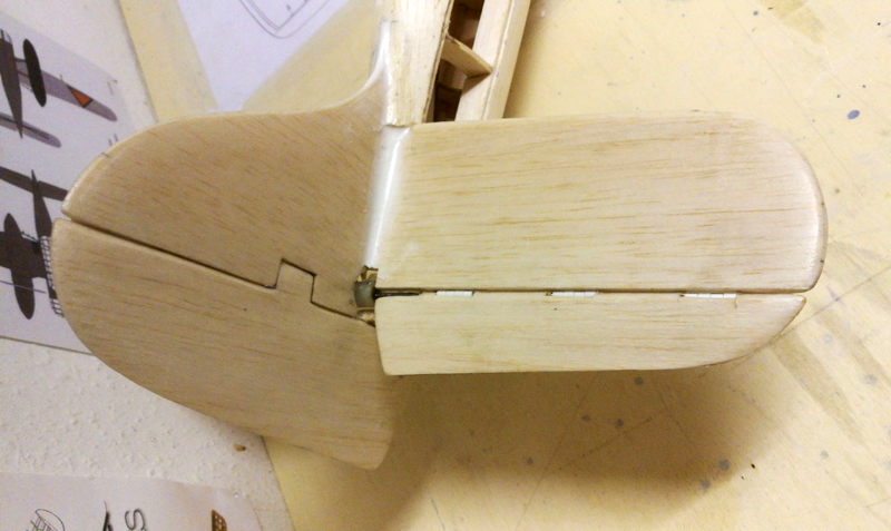

Het hoogteroer aan het stabilo gemaakt d.m.v. Kavan scharniertjes.
Ik gebruik altijd minimaal drie scharnieren per roervlak.

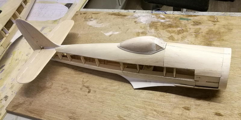

Daarna het stabilo en kielvlak op de romp gelijmd met 30 minuten epoxy:
full
De hevel voor het hoogteroer valt geheel in de romp:
full

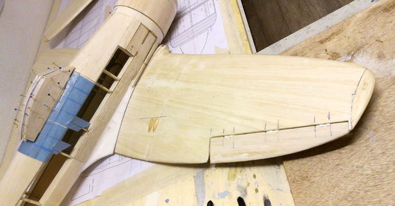

Ook de ailerons aan de vleugel gemaakt d.m.v. Kavan scharniertjes:
full

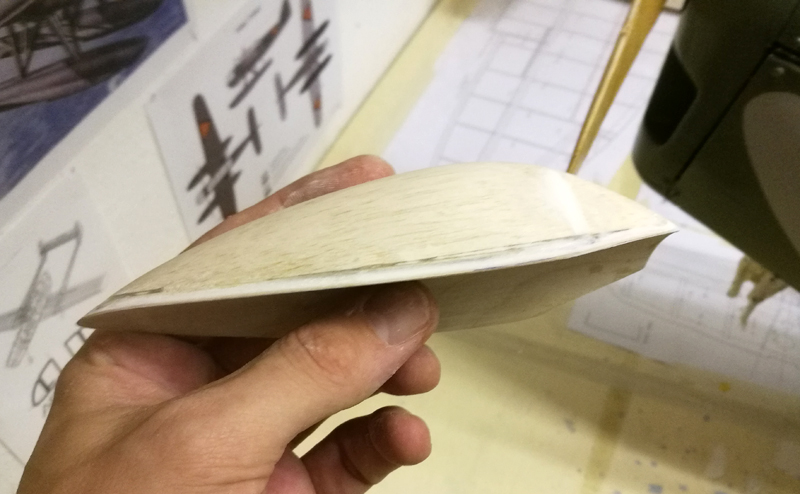

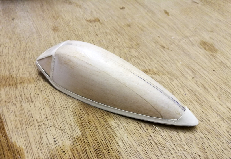

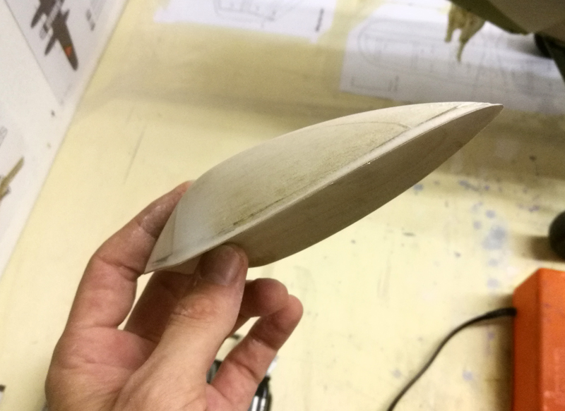

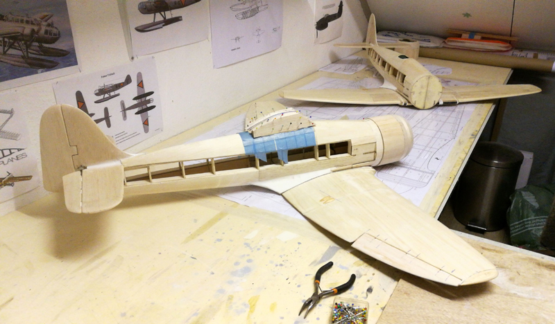

En begonnen met een plug te maken voor de cockpitkapjes.
Hier de eerst grove opzet op de romp gebouwd:
full
Groeten, Ramses
De plug voor de cockpitkap na schaven en schuren:
full
full
full
full

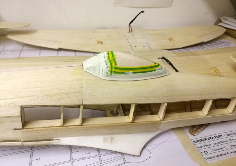

Terug op de romp en het frame afgeplakt en met wat plamuur aangesmeerd:
full
Groeten, Ramses

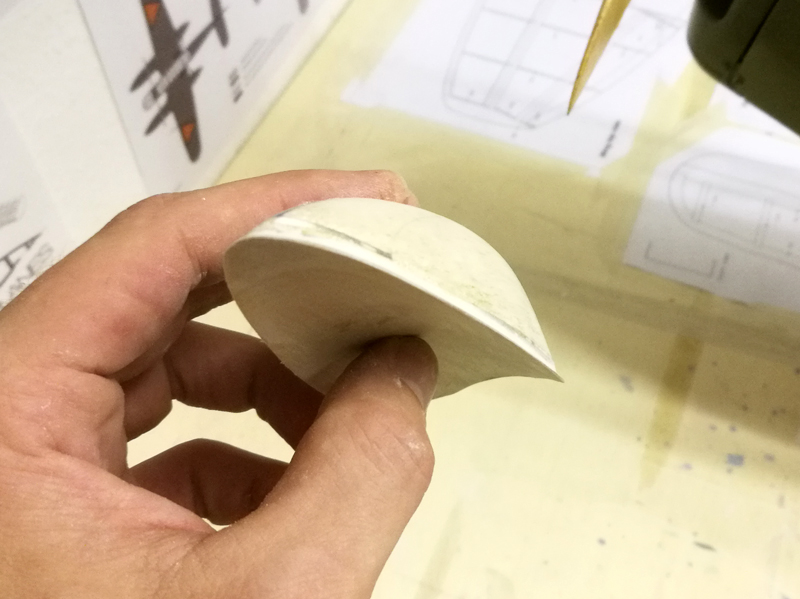

De plug met het frame.
Helaas wat kartelige randjes welke heel voorzichtig bijgewerkt moesten worden:
full
full
Het balsa van de plug goed gesoaked met dunne CA.
Hierdoor wordt de toplaag keihard en is heel mooi waterproof glad te schuren:

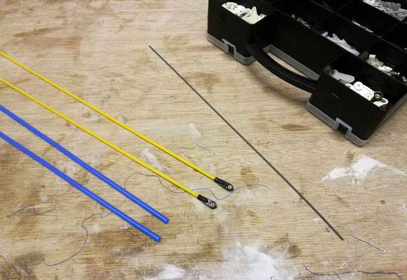

Interne aansturing voor het hoogteroer d.m.v. Sullivan Gold-N-Rods en ball-links.
Deze ingebouwd en bij elk rompspant goed gefixeerd:
full

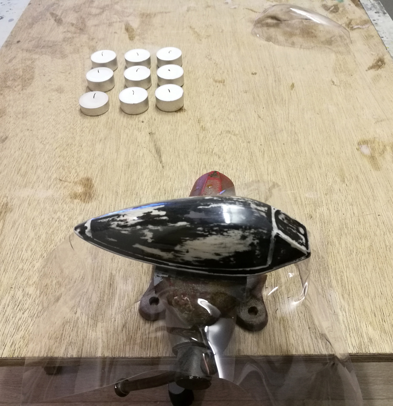

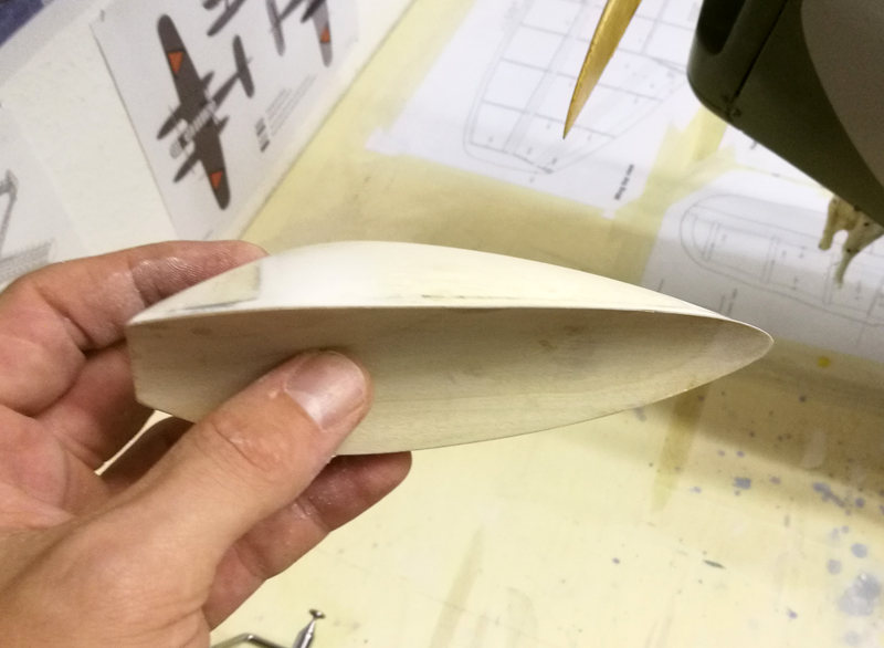

De plug nog 2 laklagen gegeven en waterproof geschuurd.
Daarna op m`n "klassieke wijze" boven waxinelichtjes zelf twee proef kapjes getrokken:
full
Deze worden niet gebruikt en zijn puur om te kijken hoe de kapjes eruit zien van de plug.
De uiteindelijke cockpitkapjes worden vacuüm gezogen door clubgenoot Berry.
De twee proef kapjes:
full

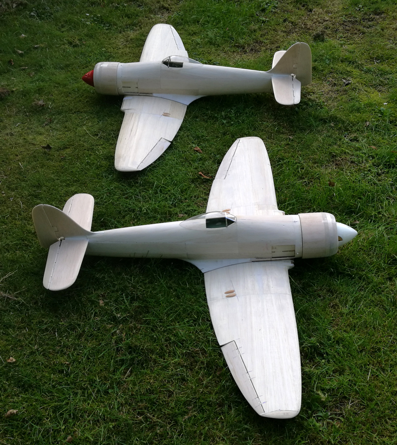

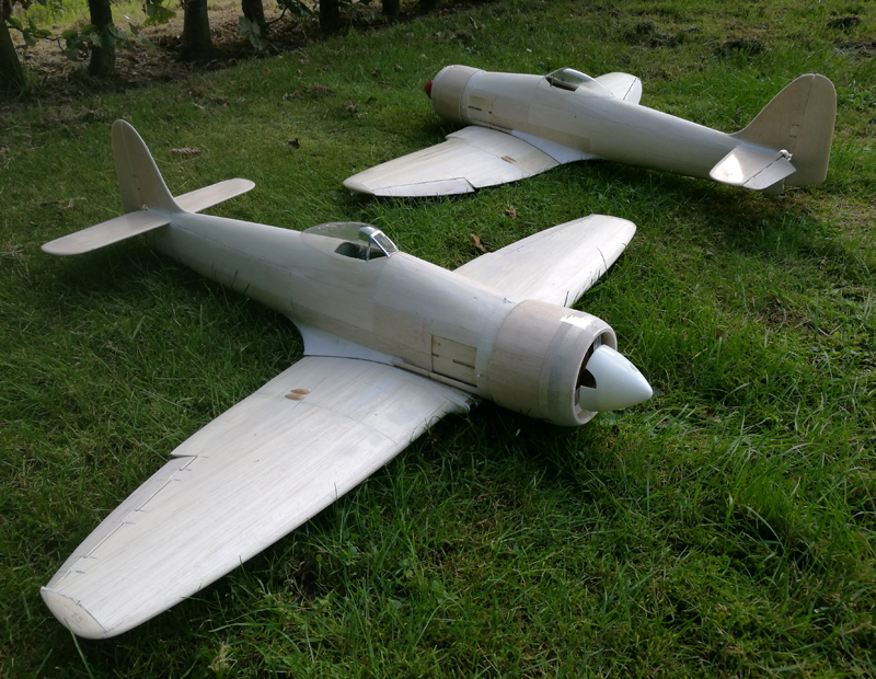

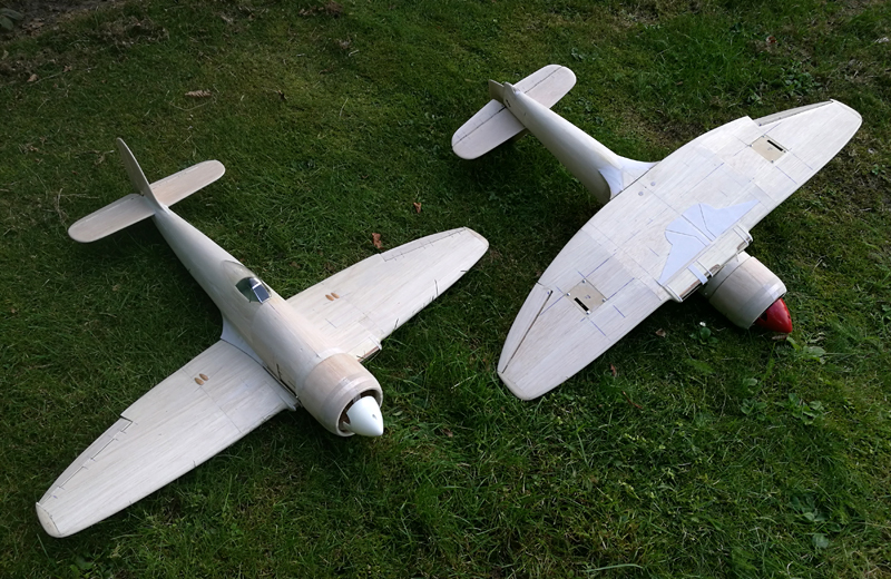

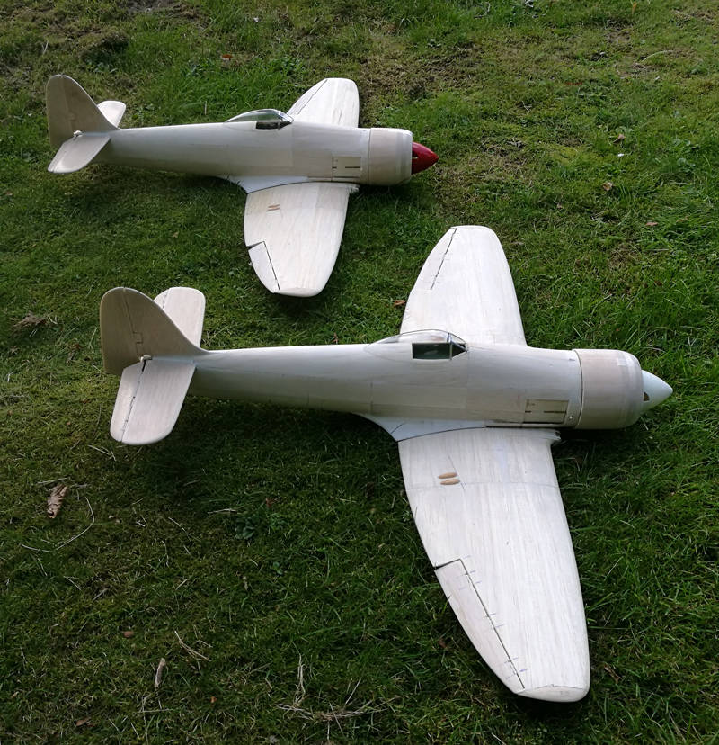

Beide rompen zijn nu geheel met balsa beplankt en dicht!

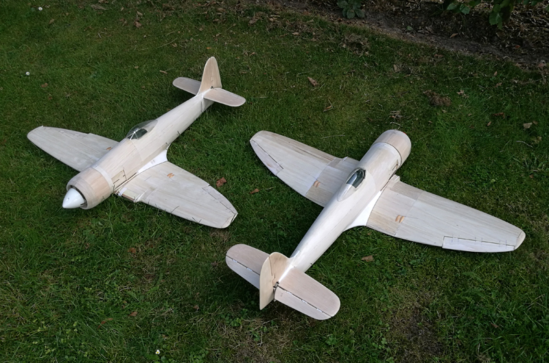

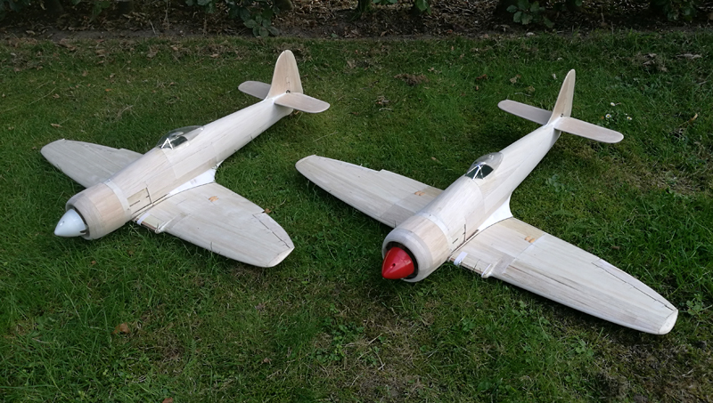

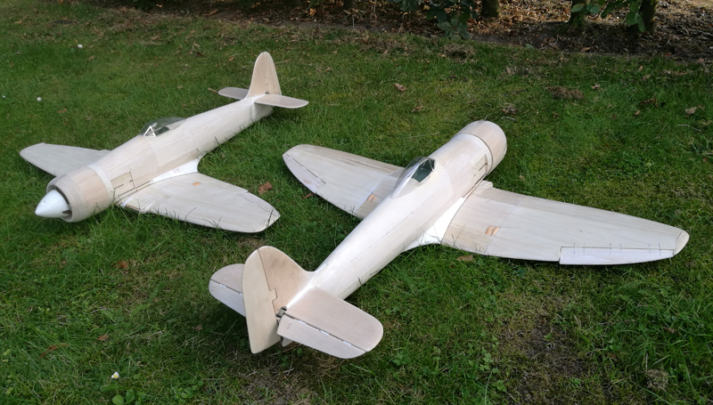

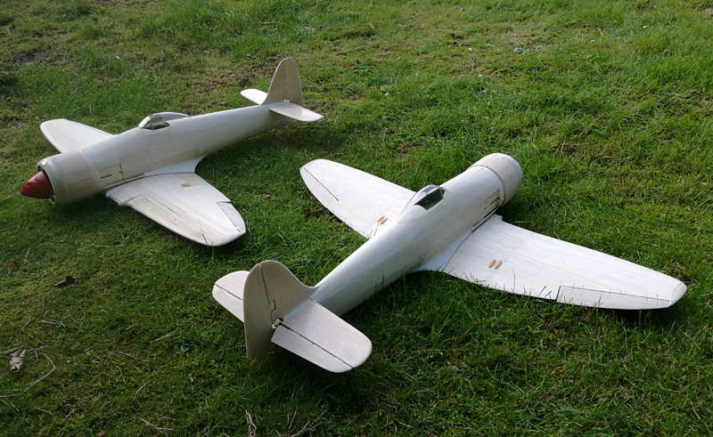

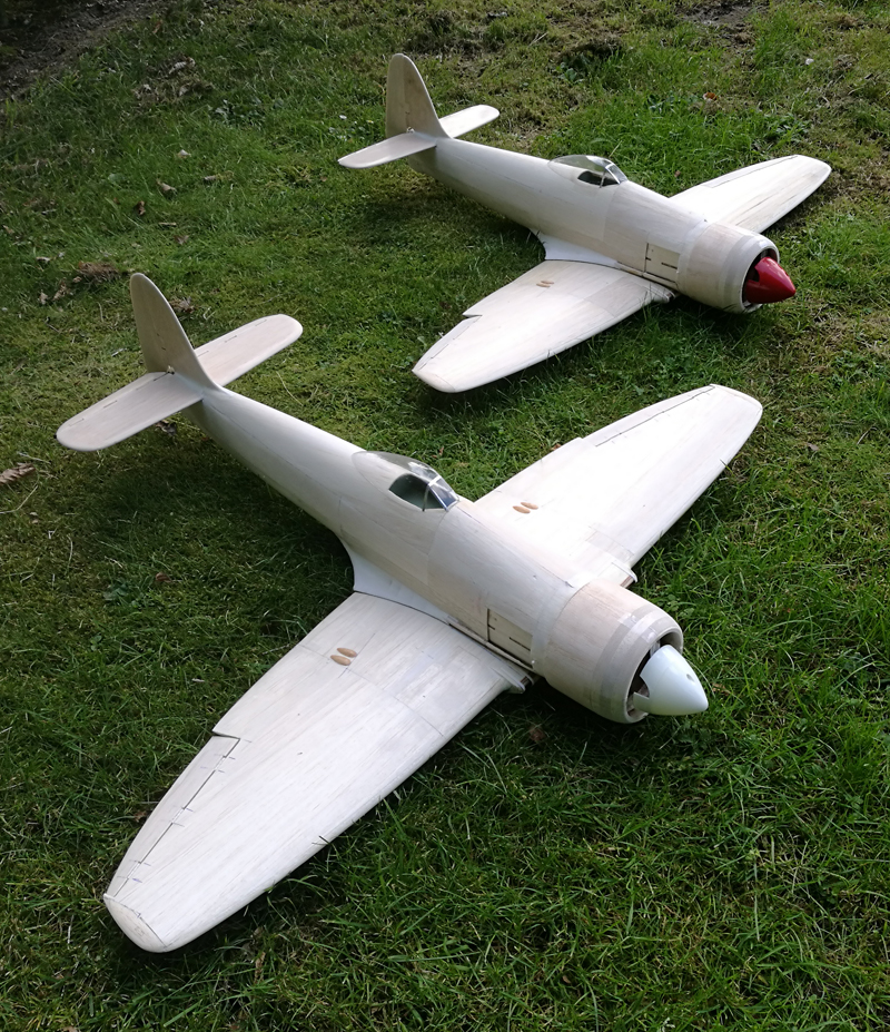

Zojuist even wat foto`s buiten gemaakt van m`n Sea Fury`s.
Een foto voor de schaal referentie:
full

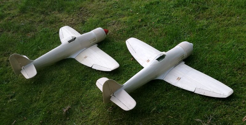

En wat overzichtsfoto`s van de Sea Fury`s in de huidige staat:
full
full
full
full
full
full
full
full
full
full
Groeten, Ramses
