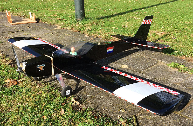

Mark zijn zwarte Ornithos Club Tiger 2 is afgelopen week gereed gekomen en succesvol gemaidend, gefeliciteerd Mark! :thumbsup:
Mark heeft zijn Ornithos Club Tiger 2 uitgevoerd als tail dragger.
Met Mark zelf in de cockpit:
full

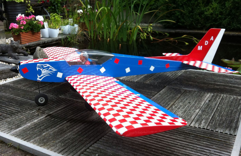

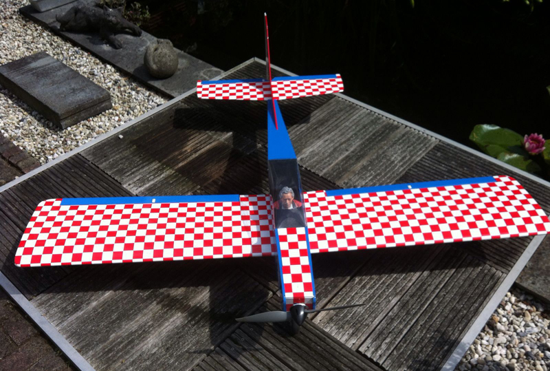

Ramses zijn Ornithos Club Tiger 2
Maiden Flight: 18 december 2016
Vliegklaar gewicht: 2740 gram
Setup: Super Tigre .45 (brandstof, 7,5cc tweetakt) met een Graupner 9x7 drieblads prop

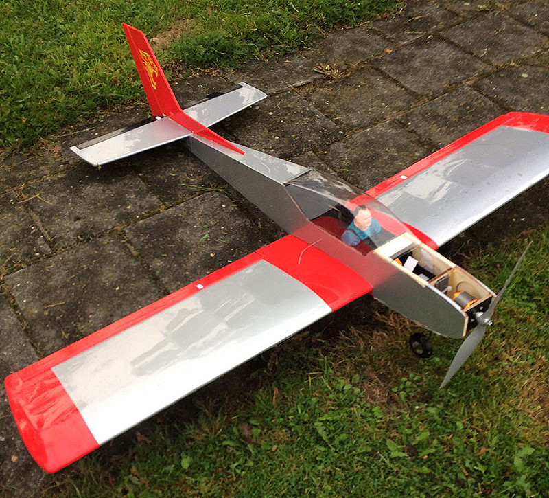

Piet zijn Ornithos Club Tiger 2
Maiden Flight: 31 december 2016
Vliegklaar gewicht: 2465 gram
Set-up: D-Power 4207 - 710kv, 4 cel 5100 mha accu met een APC 12x8 tweeblads prop

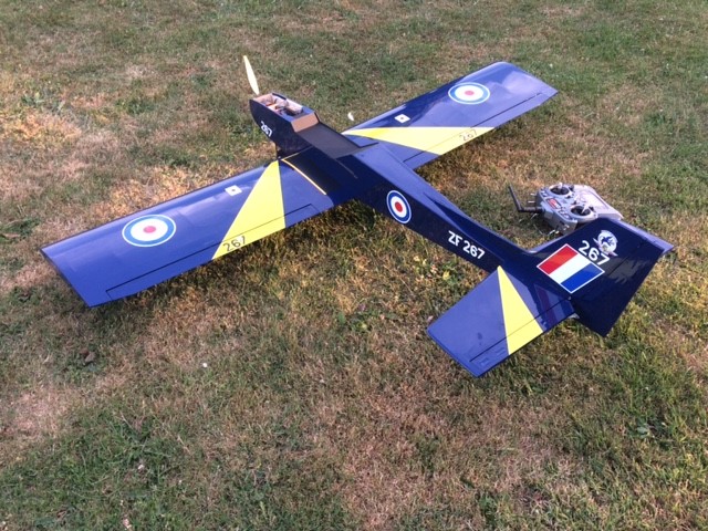

Nieuws van het Ornithos front: er is een nieuwe Tiger 2 geboren! Het toestel is uitgevoerd in het schema van een RAF Tucano van de No1 Flying Training School zoals die op de RAF basis Linton-on-Ouse, North Yorkshire nog steeds worden gebruikt.
Deze avond ingevlogen door Randall, gefilmd door Hans-Jurgen. Meer info volgt nog.
Bedankt Randall, bedankt Hans-Jurgen!
Met vriendelijke groet, Jurgen

Wat meer gegevens:
Eerste vlucht = 3 Jul 2018
Vliegklaar gewicht = 2233g
E-Motor = D-power 4207-710rpm/V brushless outrunner,
ESC = D-power Comet 60A
Prop = APC 12”x8” tweeblads
LiPo = Turnigy Nano-Tech 4s 4000mAh
Gemeten opgenomen statische vollaststroom (met prop) = 40A @ 15V, i.e. 600W (0.8pk)
Groet, Jurgen
