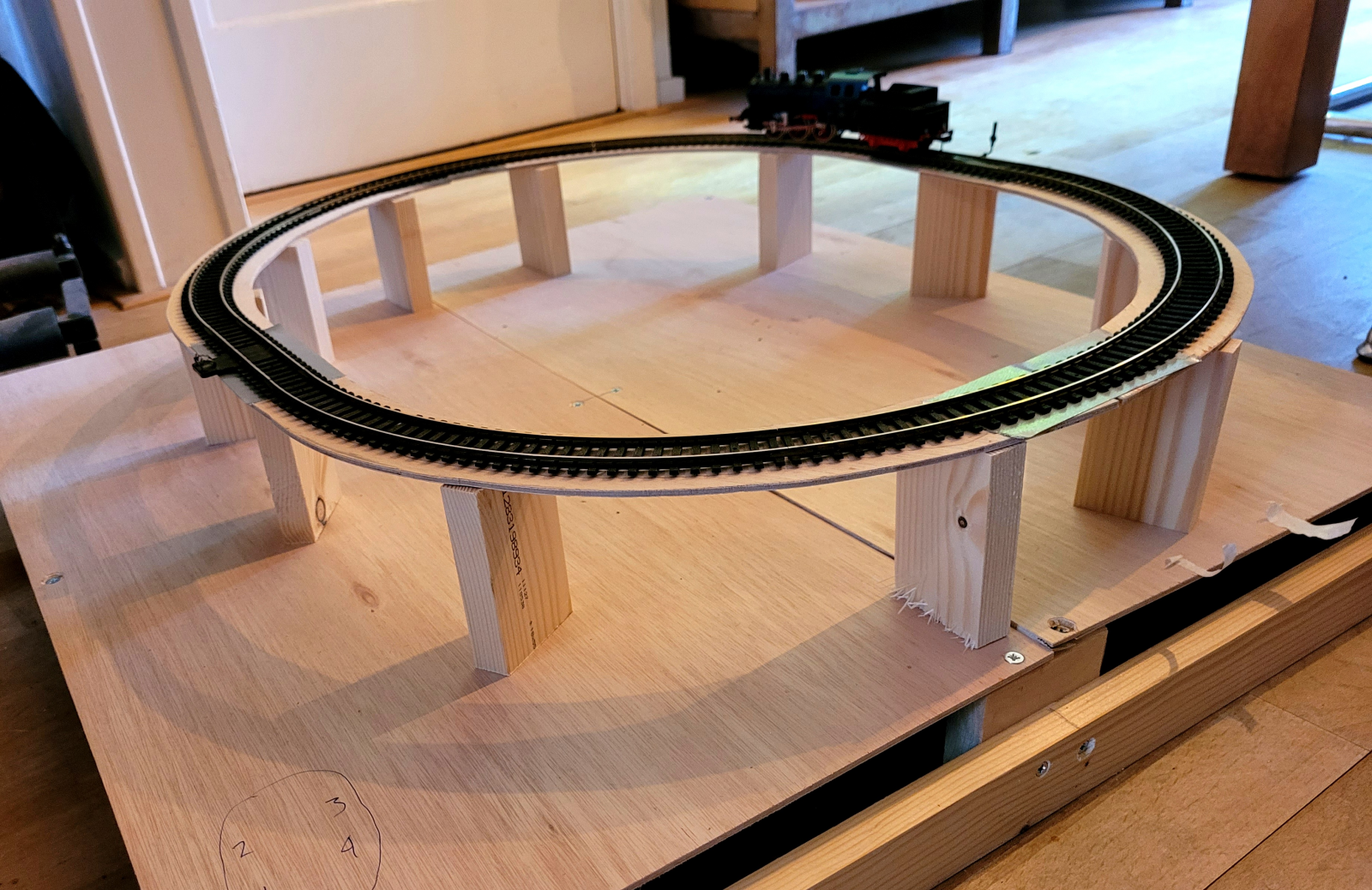

    Tijd om maar eens te beginnen. Ik maak eerst maar eens een klein baantje als 'testdiorama'. Ik ga hier wat dingetjes op proberen: bergen, rotsen, weilandjes, tunnels, een bergbeek, een bruggetje. Ik ben benieuwd.
    Het hele railcirkeltje komt op een verhoging van een cm of 10, dan heb ik nog wat 'diepte' onder de rails.

    indien je dit als berg baantje in je grotere baan wil verwerken zou ik de hoeken al wat afronden
    dan is het nadien gemakkelijker om er rotsen van te maken
    als rots kun je platen bouw schuim op elkaar lijmen met witte hout lijm
    deze kun je als afval halen op een bouw werf
    wel efkes vragen dat je ze mag mee nemen
    nadien met gips en vitrage stroken bekleden
    gr raf

    Over dat verwerken in de grote baan heb ik nagedacht, ik zie wel. Maar ik verwacht hier een hoop aan te verprutsen zodat dat op de grote baan niet meer hoeft.
    Bergen en heuvels maken kan op veel manieren, ik ga eerst met karton, kranten en rollen gipsverband aan de slag. En ik wil proberen zelf simpele gietmallen voor rotsblokken te maken van gevouwen en gekreukt alufolie.
