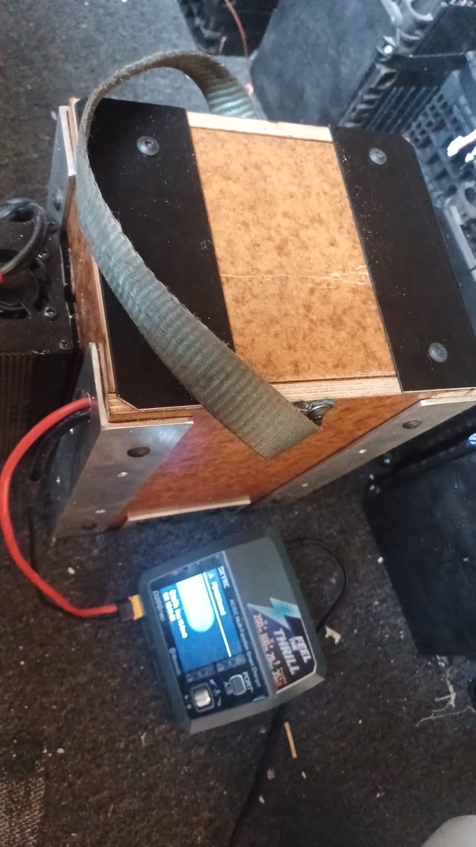

Heb van de week deze binnengekregen. Zal prima zijn om mijn accu’s op het veld op te laden. En een bakje senseo zetten natuurlijk.
