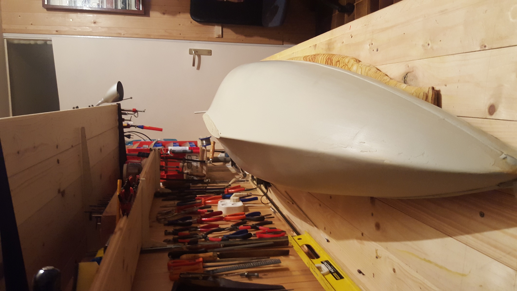

    de yellow boomerang in de spuit plamuur,en glad geschuurd nog maals spuiten en schuren tot ze spiegel glad is ,dan primer en weer schuren.vgr tonsr

    na gezien te hebben wat een a klasse zeiler is ,is mij gevraagd of er nog iemand is die er een heeft en er niets meer mee doe,dus hij heeft erg veel intrsse.
    zoja wil je mij dan even een pb geven,dan zorg ik dat het bij hem komt.
    mijn schip,,de yellow boomerang,, staat nu in de primer te drogen dan kan ze p 1000 waterproof geschuurd worden.vgr tonsr
    dat schuren met een p1000 waterproof ook gedaan ,ze begint nu redelijk glad te worden echter toch nog een keer in de primer dan maar weer schuren tot het naar mijn zin is.vgr tonsr

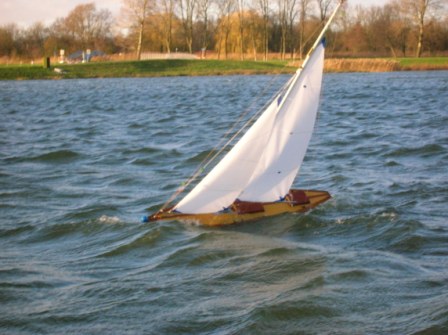

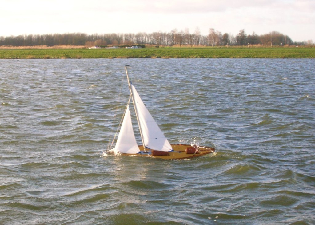

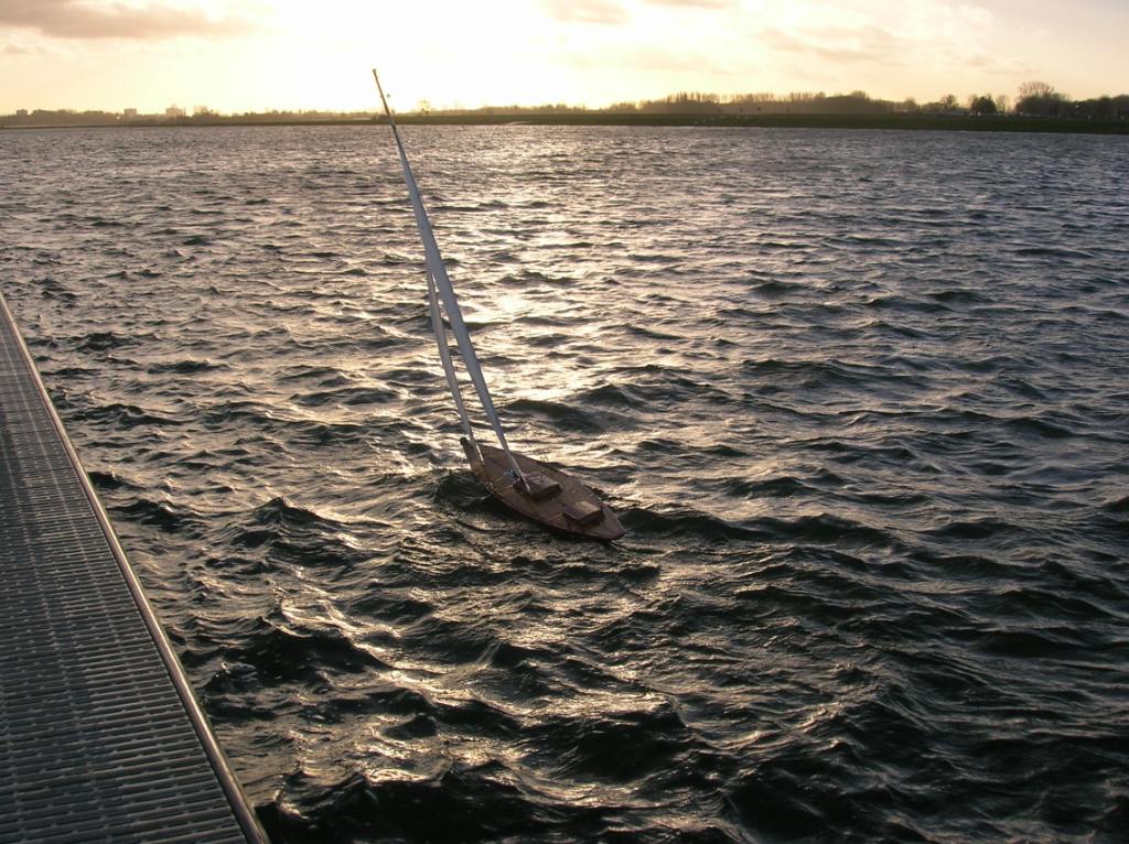

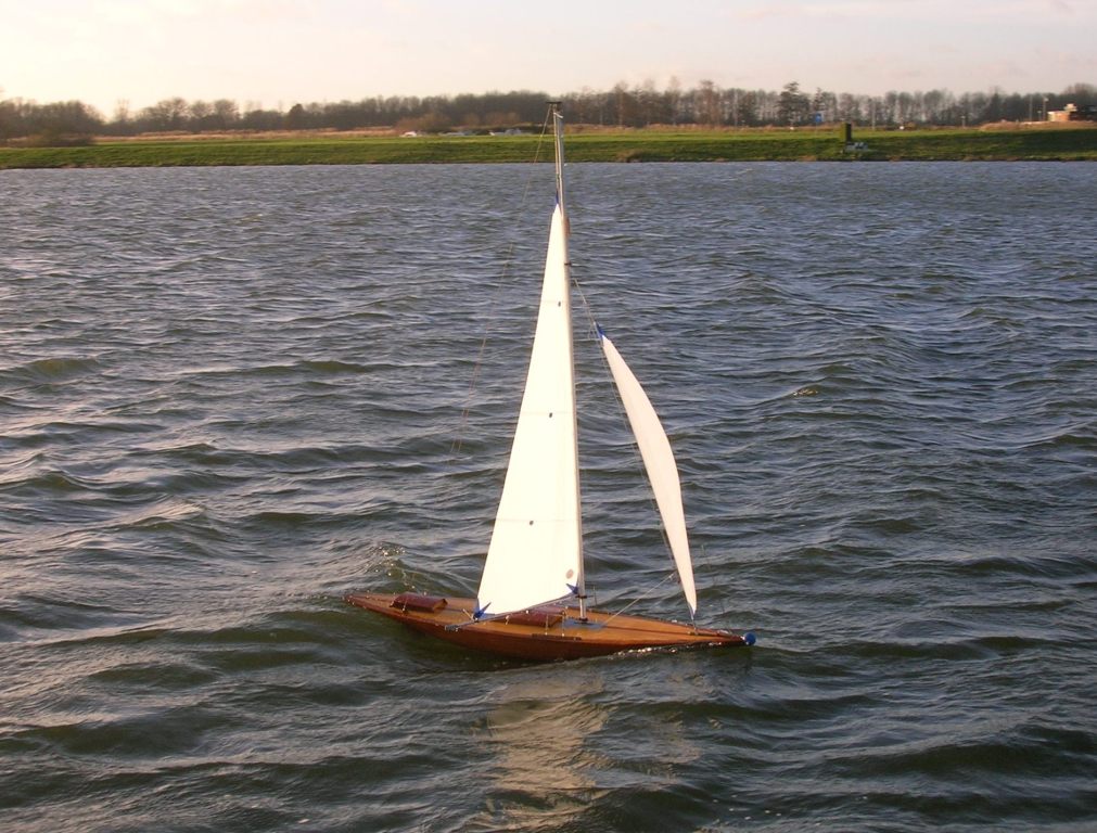

    Weer en wind vroegen er vanmiddag om de boot, waarmee dit draadje begon, toch maar uit de winterslaap te halen.De boot voelde zich weer prima in haar element op de roeibaan (nu een zeilbak van 2000*160 meter!) in Zevenhuizen in een volle zuidwester, maar met een kleiner tuigje.
    Het viel echter niet mee met de ene hand de zender en de andere de camera te hanteren.
    Aan Ton (de ' Vrijvaarder') : Maak die Yellow Boomeramg in orde en kom hier varen...

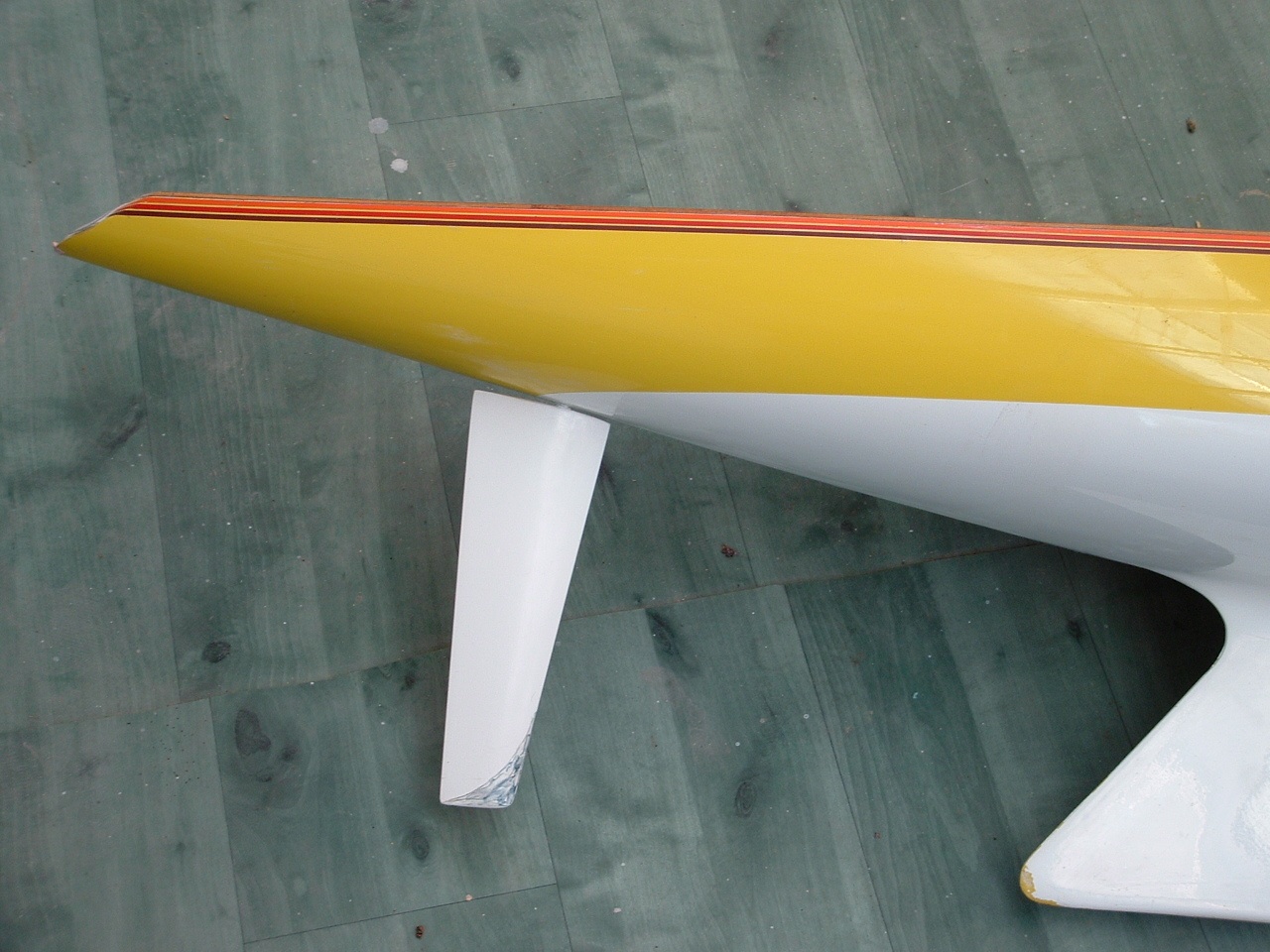

    image.jpeg Ton
    Bij de NED 11 zat een vaanzeilroer met scheg. Ik heb dat verwijderd en een vrijhangend balansroer gemaakt en gemonteerd. Hiermee manoevreert ze heel goed. Met het originele roer/ scheg heb ik nooit gevaren.
    De foto toont de polyester Highlander van Val Provoost met een balansroer. De maten heb ik gebruikt voor NED 11.

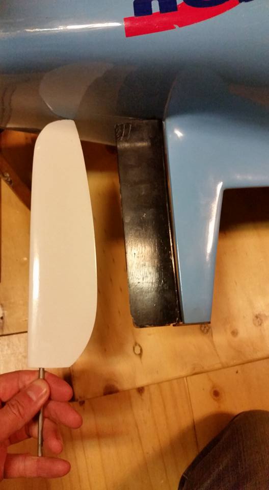

    Afgelopen zomer werden na de Vaankampioenschappen de radiokampioenschappen gezeild in de A klasse. Hier werden een paar boten omgebouwd naar Radio.
    o.a. werden scheg met vaan roer verwijderd en een balansroer gemonteerd.
    Ik wil dadelijk wel een fotootje maken van mijn vaan en radio A naast elkaar met t roer.

    vergelijk roer

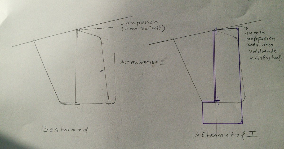

    Mag ik je adviseren eerst eens met de bestaande setup van roer en scheg te gaan zeilen. Doe dat niet in teveel wind maar ook niet te weinig. BF 3-4 lijkt goed. De ervaring van ARD met zijn Nationale Reeeks (een soort kleine A klasser) is het volgende. Hij heeft de scheg wat verminderd zodat het oppevlak van de scheg ongeveer gelijk is aan dat van het roer.Deze combinatie voldoet goed zelfs bij wat meer wind. Gezien het profiel van Highlander zou ik daarom eerst de bestaande setup proberen. Een mogenlijk probleem krijg je met veel wind en teveel zeil waardoor het schip niet meer luistert naar de stuurman.Maar...
    Er zit een fundamenteel verschil tussen een balansroer en een aangehangen roer met scheg. Een balansroer werkt goed mits de uitslag beperkt is tot 10, hoogstens 15 graden. Als het schip eenmaal draait mag de uitsl;ag wat meer worden. Dat heb ik zelf ondervonden bij Marblehead die ik recent naar RC omgebouwd heb. Een aangehangen roer daarentegen werkt nog goed bij grote uitslagen ARD melde dat het zelfs tot zo'n 35 graden nog goed stuurt. Dat komt natuurlijk omdat er maar een deel draait maar ook omdat dit soort roertjes minder snel zijn te overtrekken.
    Een balansroer vraagt -mits een goede layout is gebruikt- weinig kracht van de servo. Een aangehangen roer vraag meer.
    Er moet wel opgemerkt worden dat je een balansroer een mooi modern efficient vleugelprofiel kan geven. Een scheg en flap zoals bij de Highlander is niet zo efficient (lees lift/drag verhouding).
    Overigens dient de spleet tussen scheg en roer wel zo klein mogenlijk te zijn voor een goede werking.
    Zoals je ziet is niet alleen het oppervlak van belang
    Daarnaast speelt bij vaanzeilen het snel kunnen manouvreren niet van belang. Bij RC wedstrijdzeilen wel. Maar als je "toerzeilt" is dat aspect dus ook niet zo van belang, zolang je de controle maar houdt.
    Moch er toch een stuurprobleem zijn dat zij er diverse oplossingen Het uiterste is een balansroer, maar dan moet de scheg eraf (zie foto van eerdere bijdrage in dit forum). Het is dan ook erg makkelijk om een kleiner of groter roer aan te brengen.
    Echter, je wilt de autheticiteit geen geweld aan doen en de scheg dus behouden.
    In de scan heb ik wat mogelijkheden geschetst. Je zou het bewegende deel (roer) groter kunnen maken en tegelijkertijd de ruimte tussen schip en roer wat op kunnen vullen zodat er minder omstromingsverlies aan de bovenkant is. Let er wel op dat je roer nog tot zo'n 35 graden uitslag aan kan zonder vast te lopen. DE verbinding met de servo moet dat dus ook toelaten.
    Een volgende stap zou zijn om het oppervlak verder te vergroten en onder de bestaande scheg uit te laten steken. Je kan dan nog steeds de bestaande ophanging gebruiken. Onderaan een pen erin zodat je de lagering aan de onderkant van de scheg blijft gebruiken.
    Je krijgt zo meer oppervlak. Een kanttekening is dat het onderste deel eigenlijk maar effectief is tot de 10-15 graden als hierboven. Daar is wat op af te dingen omdat het niet echt een twee dimensionale vleugel is.
    Succes met het geheel en we volgen je inspanningen met interesse,

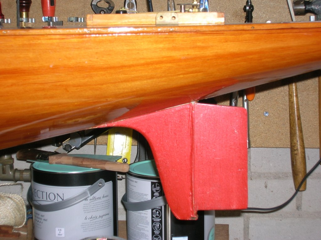

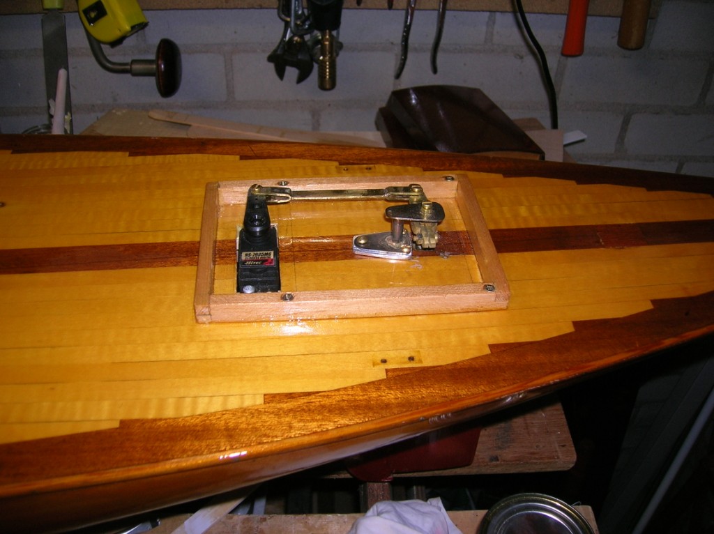

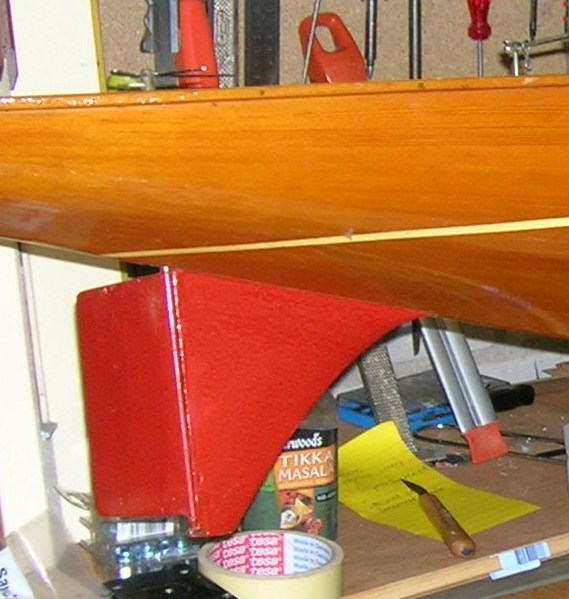

    Ter illustratie bij het advies van Joost hierbij nog wat fotootjes van de scheg op mijn NR voor en na de verbouwing.Het roer draait in een messing gootje op de scheg , waardoor er nauwelijks een spleet overblijft.
    Bovendeks is de lagering van het roer uit de vaantijd gehandhaafd, echter wel met een nieuw helmstokje.De schegconstructie eindigt tegen dek (we keken niet op een plankje meer of minder destijds..) waardoor het servo voor de scheg staat.Ik wilde niet het dek slopen om alles er perse onder te krijgen.Uiteraard ligt er een kapje over tijdens het zeilen...
