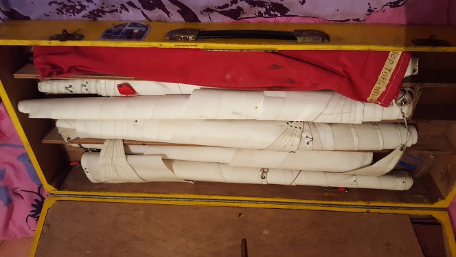

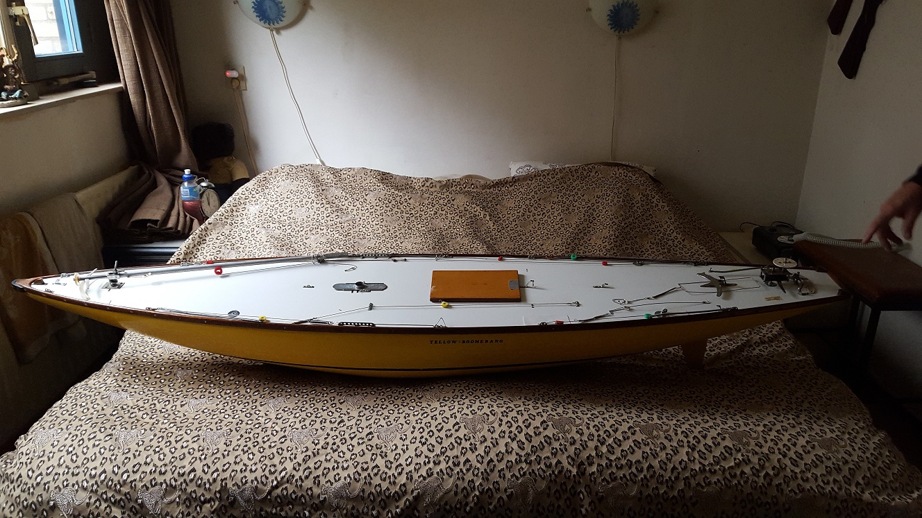

    bij deze de foto,s van de yellow boomerang in de huidige staat,zie ook de onderdelen kist met de zeilen sets.gr tonsr.[/GALLERY]

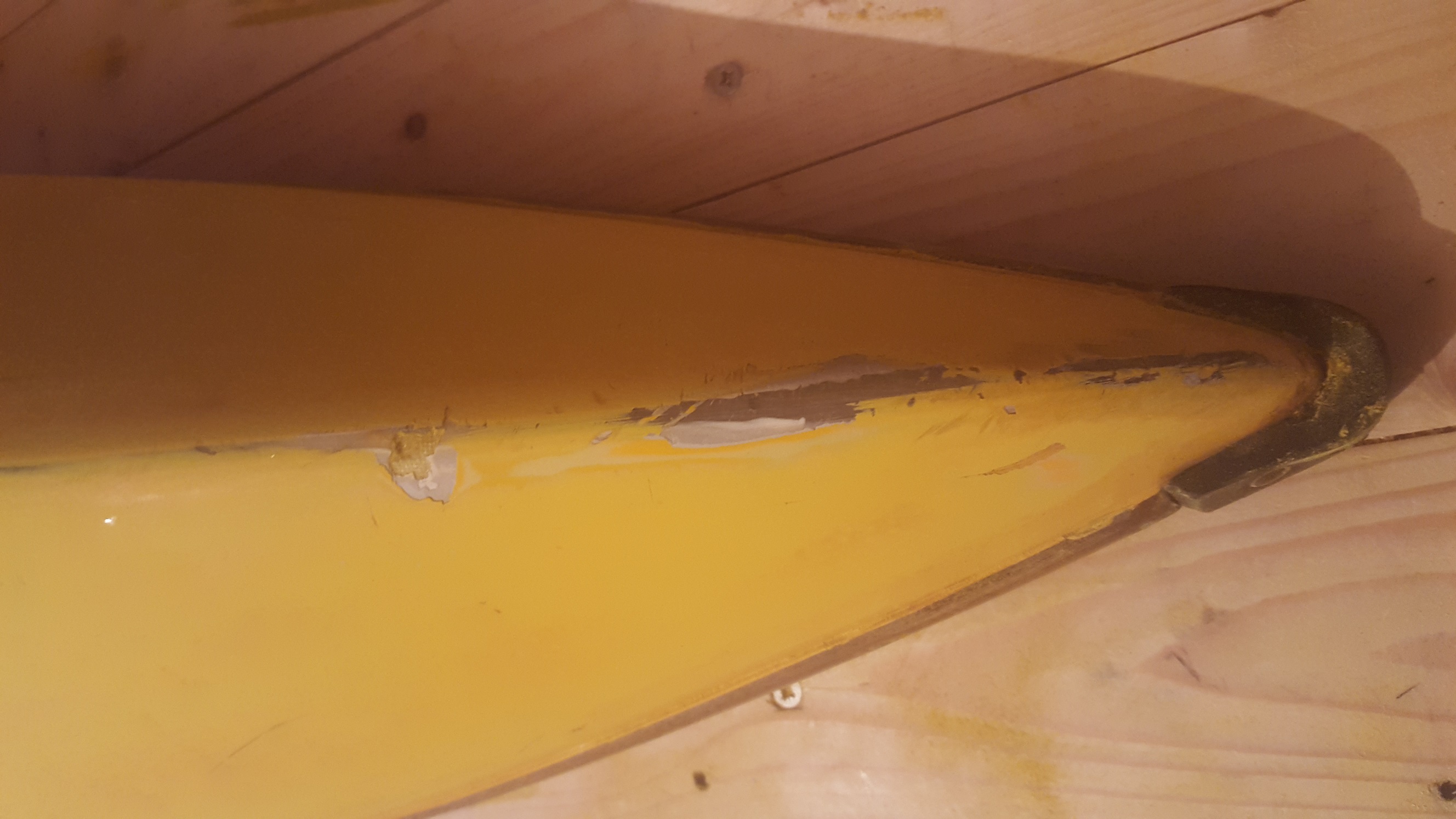

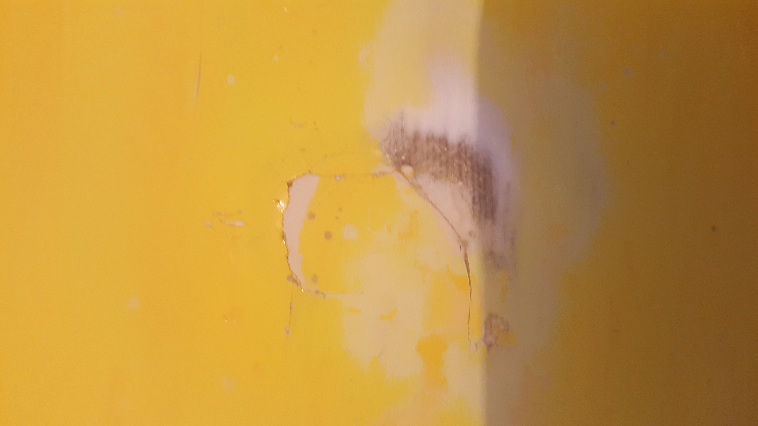

    ik ben aan de romp van de yellow boomerang begonnen ,de bakboord zij is nu geschuurd daarbij geen slechte dingen tegen gekomen dus dat is goed
    ook de stuurboord zij is nu geschuurd ,kwam daar wat lichte schade tegen ook op de boeg zit wat licht schade wat moet worden hersteld maar alles bij elkaar is het schip in goede conditie gezien haar leeftijd van bijna 50 jaar.vgr tonsr

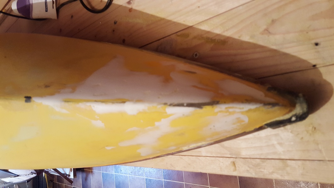

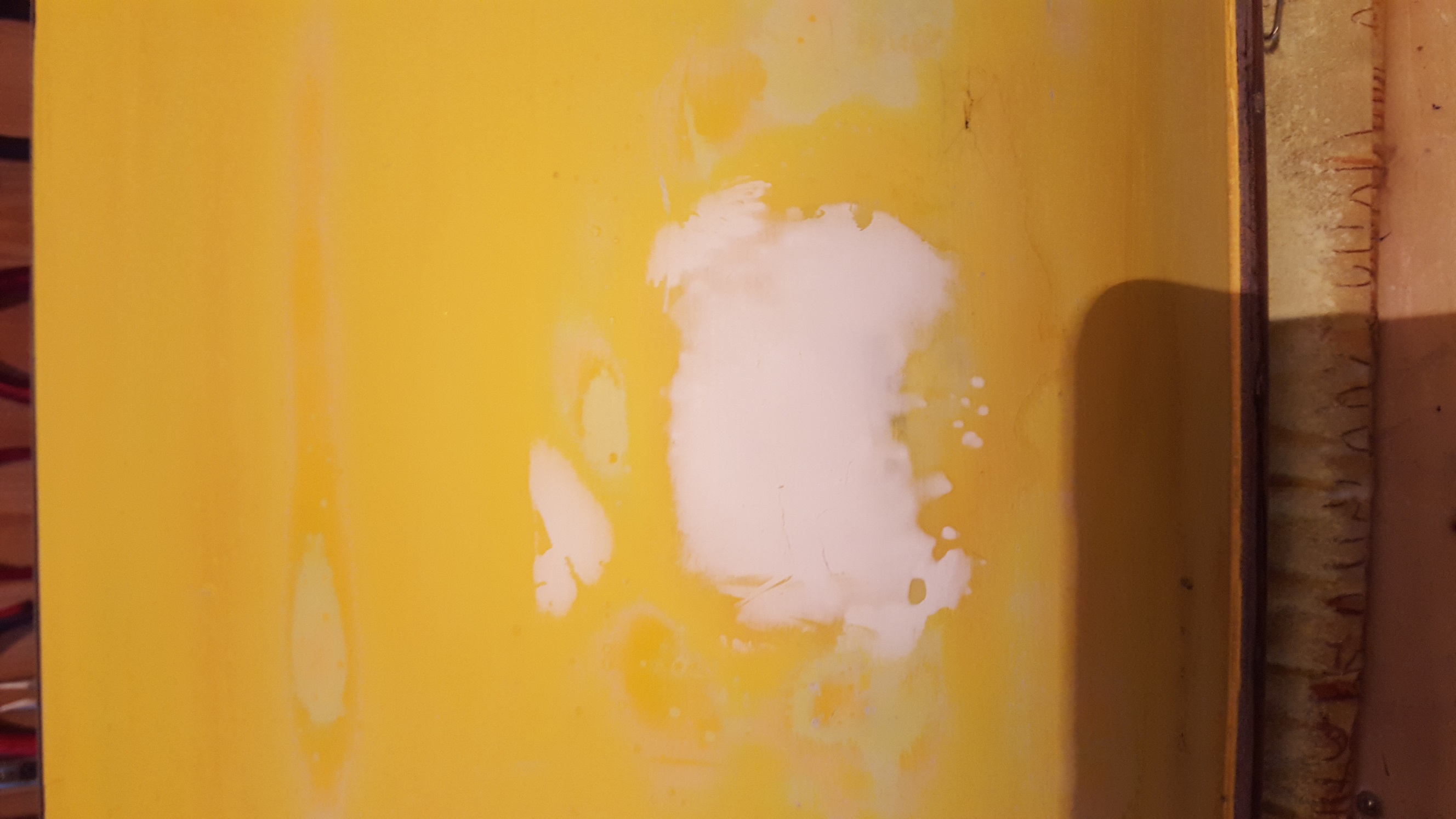

    na het schuren van de gehele romp kwam ik toch wat zij het lichte schade tegen en wel op haar boeg en wat op de flank,dit ga ik dus herstellen,
    de schade ga ik behandelen met vloeibare poliester dat is inmiddels gebeurd ,het wachten is op het drogen en om daarna weer te gaan schuren .
    vervolg
    de poliester is geschuurd en is licht af geplemuurd, wat inmiddels ook geschuurd is en de schade wordt inmiddels al aardig glad,hierna gaat ze in de primer,dan waterproef schuren, en een hechtlaag voor het spuiten in de originele kleur vgr tonsr.

    foto van de schade op de flank nu gereapareerd

    de boeg ook in behandeling.vgr tonsr

    vandaag zaterdag 28-11-2015,na nog wat schuren, is ze in de spuitplamuur gezet om daarna met waterproof 500 de huid spiegelglad te maken,daarna primer er op,vervolgens weer schuren,om dan de gele kleur weer terug te brengen,dan blanke bootlak.vgr tonsr
