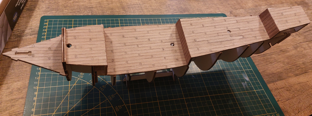

De volgende stap die ik moest doen was de zijkanten van het dek beplanken. Dit kostte enige tijd, maar uiteindelijk is dit gelukt.
Nu stond ik voor een kleine dilemma. In de instructiefilmpjes werd het dek geverfd met Satin Varnish, maar ik wilde het dek zelf met Deense olie doen en de opstaande planken met Varnish. Ik heb hiervoor de volgende materialen gebruikt:
En hierbij het resultaat:

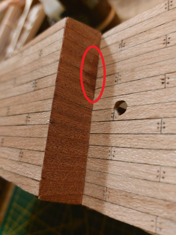

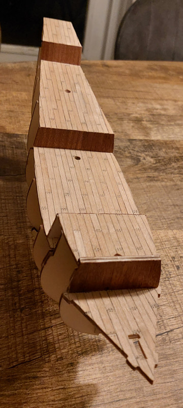

Op zich vind ik de kleur er zo mooi uitzien, net iets donkerder, dus wel blij met mijn keus. Nu is mijn enige probleem dat ik iets ben uitgeschoten met de Deense olie en vervolgens alsnog de Varnish er overheen heb gedaan. Nu heb ik zo her en der een niet zo mooie vlek zitten......
Wie heeft een idee hoe ik dit kan oplossen? Of is mijn enige optie het er weer uithalen en opnieuw beplanken? Ook heb ik gedacht om deze planken dan ook maar met Deense olie te doen over de net "gevarnishde" latjes, maar hier zijn de meningen bij mij thuis iets over verdeeld :rolleyes:
Deense olie heeft evenals beits de eigenschap dat het in het hout trekt, dus dit weer weg schuren zal niet meevallen. Je kan na droging wel vernis over de Deense olie zetten, maar andersom geeft ook problemen daar de olie niet goed op de vernis hecht. M.a.w. een laagje olie over de vernis zetten om de vlekken te verdoezelen kun je beter niet doen omdat de kans bestaat dat dit zeker op termijn nog meer vlekken gaat geven. Dus de beste optie is inderdaad als de vlek storend is om de plankjes te vervangen. Je kan dit soort probleempjes makkelijk vermijden met een stukje afplak tape in de toekomst...
Bedankt allebei voor de reactie. Dan zit er, denk ik, niks anders op dan de plankjes eruit te halen. Ik vind het zelf redelijk storend en blijf hier dan maar mee zitten. Achteraf dacht ik zelf inderdaad ook al dat ik beter afplak tape had kunnen gebruiken :oops:

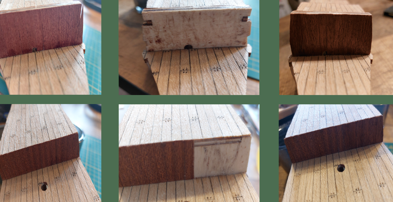

Vandaag ben ik op deze, regenachtige, zondag aan de slag gegaan met het vervangen van mijn latjes. Ik had er toch wel een aantal tussen zitten die ik zelf niet mooi vond, dus er uit wilde halen... er zijn er echter een aantal te veel uitgegaan. Maar ja dat is niet anders. Hieronder een paar voor en na foto's.

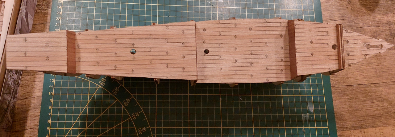

Hieronder nog even het complete eindresultaat, alle plankjes zijn nu wederom gelakt met varnish. Uiteraard dit keer wel de andere latjes afgeplakt :p

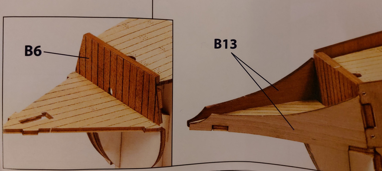

Een puike verbetering! Wat ik me wel afvroeg is, wat die uitsparingen in het dek van je galjoen hier doen. Is het niet zo dat dit dicht beplankt had moeten worden?
