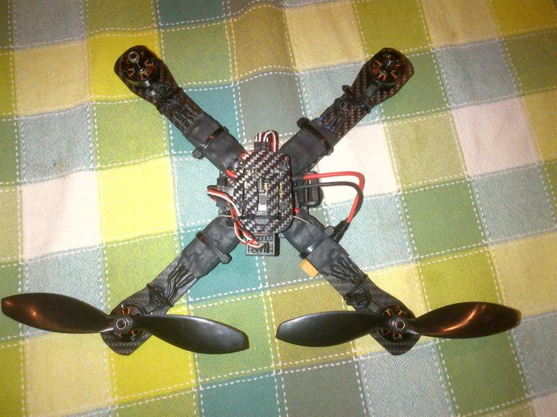

DE test met 8'' 3S is mislukt de ESC hebben problemen. Maar de test met 4S 8'' is meer dan geslaagd ! Verbijsterend snel en wendbaar. 7'' 4S wordt een monster.
De 3S test is nu ook geslaagd het probleem zijn de 1300mah 45C nanotech deze treken het niet, de zippy 1300mah 35C wel ! De quad is op 3S sneller dan verwacht maar niet maar geen Warp speed.
Nieuwe camera is onderweg, mijn Mobius is een casualty of FPV geworden :D
Ga het nu met de SJ4000 proberen kan een paar weken deuren voor ik een video heb. Mogelijk kan iemand wat fimen maar dat wordt op 4S een knap kunstje, wat vlamt dat quadje dan :banana:
heb vandaag de EMAX MT2206 1900kv gemonteerd en 0p 7'' gevlogen op 3S 1300mah vliegt echt lekker. Het heeft niet de power van de 8'' 1500kv 4S wel meer 8'' 1500kv 3S. Wat mij ook benieuwd maakte naar EMAX MT2206 1900kv op 7'' op 4S. Dit gaf een mooie rook pluim de 20A EMAX Simon series lusten duidelijk geen 4S. :p
7'' lijkt voor beiden type motoren de winnaar te worden.

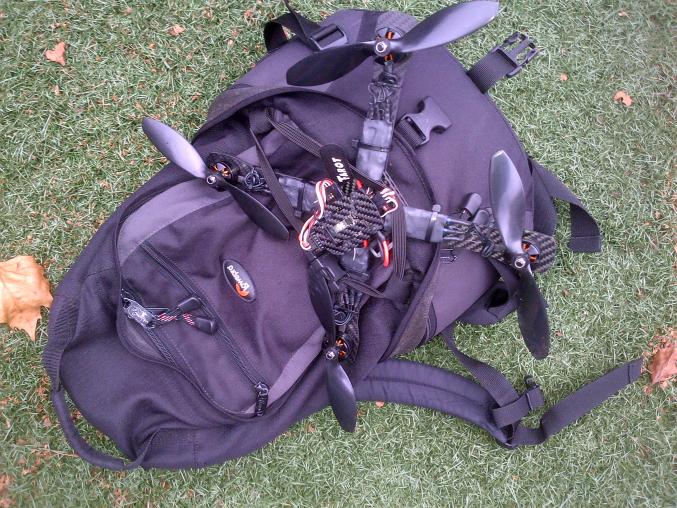

Zojuist twee lipos 1300mah 3S met de 7'' op de 2206 1500kv gevlogen. Dit met de acro naze32, de PID settings zijn nog standaard dit geeft een heerlijke acrobatische quadcopter om te leren vliegen zonder stabilisatie. Het snijd als een warm mes door de boter met een lekkere snelheid. Je kunt een flip of een rol maken maar niet meer dan dat. het is goed bij te houden. Ga binnen kort met mijn laptop onder de arm terug om hem voor het brute werk in te regelen op 3S.

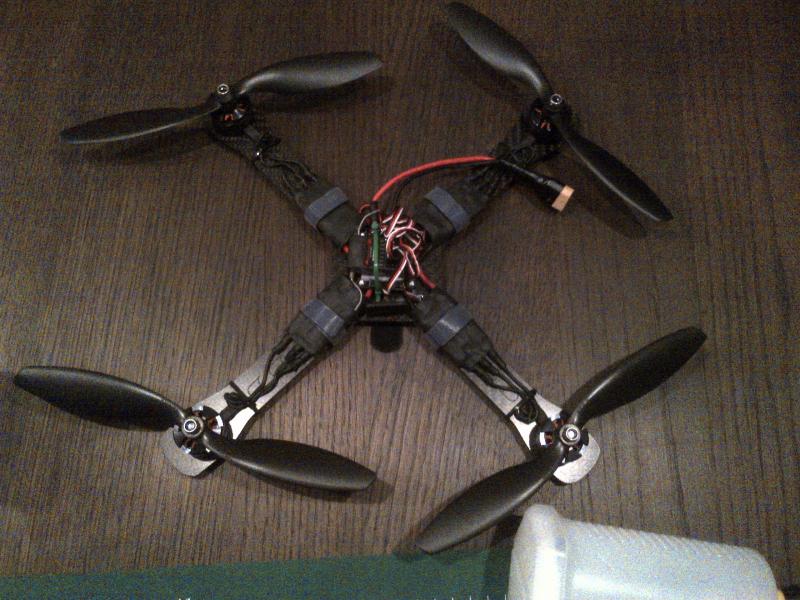

3S 2206 1500kv acro naze32 7038 props. De PID staan lekker scherp.

Vlieg je nou acro of horizon mode? Ik vraag me af hoe je in acro zorgt dat je op tijd weer rechtop bent..
Ik vlieg in acro, ik vlieg eigenlijk altijd in acro en vind horizon mode allen maar lastig. Daarom activeer ik het niet op de boordjes kan ik het ook niet perrongeluk aanzetten.
Maar hoe houd je bij hoe te terecht komt als je draaiend naar beneden komt? Puur gevoel/ervaring hoeveel stickuitslag en hoe lang? Of meer visueel?
Beide. Dit was de eerste lipo met deze settings, die scherper zijn dan ik voorheen gebruikte. Dat zie je want ik over corrigeer als ik uit rols kom. Dit is in de twee lipos die ik daarna heb gevlogen er al uit gegaan. Je moet wennen aan je settings en corrigeren op de vlieg richting. kom ik uit een rol een vlieg ik nog zijwaartse dan corrigeer ik. Een flip is gelijk aan een rol maar doe een flip of rol niet meteen loodrecht op je gezichtsveld wacht tot de PID in je vingers zitten. In het begin moet je de hoek kunnen zien.
Ik geloof dat ik snap wat je bedoelt. Een X frame is dan wel makkelijker dan een mini-h. Mijn mini-h heeft nog wel eens de neiging spontaan yaw mee te geven bij flips.
